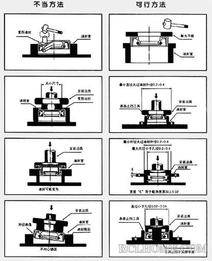

发表于 2015-5-25 10:47:59 | 显示全部楼层
所以因为 发表于 2015-5-25 10:46
难道铸件尺寸都没有问题,就锻件尺寸有问题?
这个主要还存在一个安装问题!

随风飘飘 发表于 2015-5-25 10:47
这个主要还存在一个安装问题!
难道铸件安装都没有问题,就锻件安装有问题?
那个是大批量生产的。
 楼主| 发表于 2015-5-25 10:55:55 | 显示全部楼层
这个主要还存在一个安装问题!
那个是大批量生产的。

发表于 2015-5-25 11:01:14 | 显示全部楼层
那个是大批量生产的。
“使用过程产品部分出现漏油现象”部分--所以没有考虑铸件的问题!看看有没有这方面的专家!
