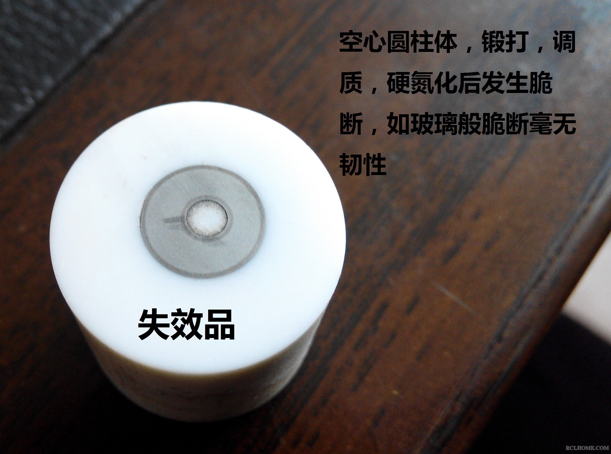

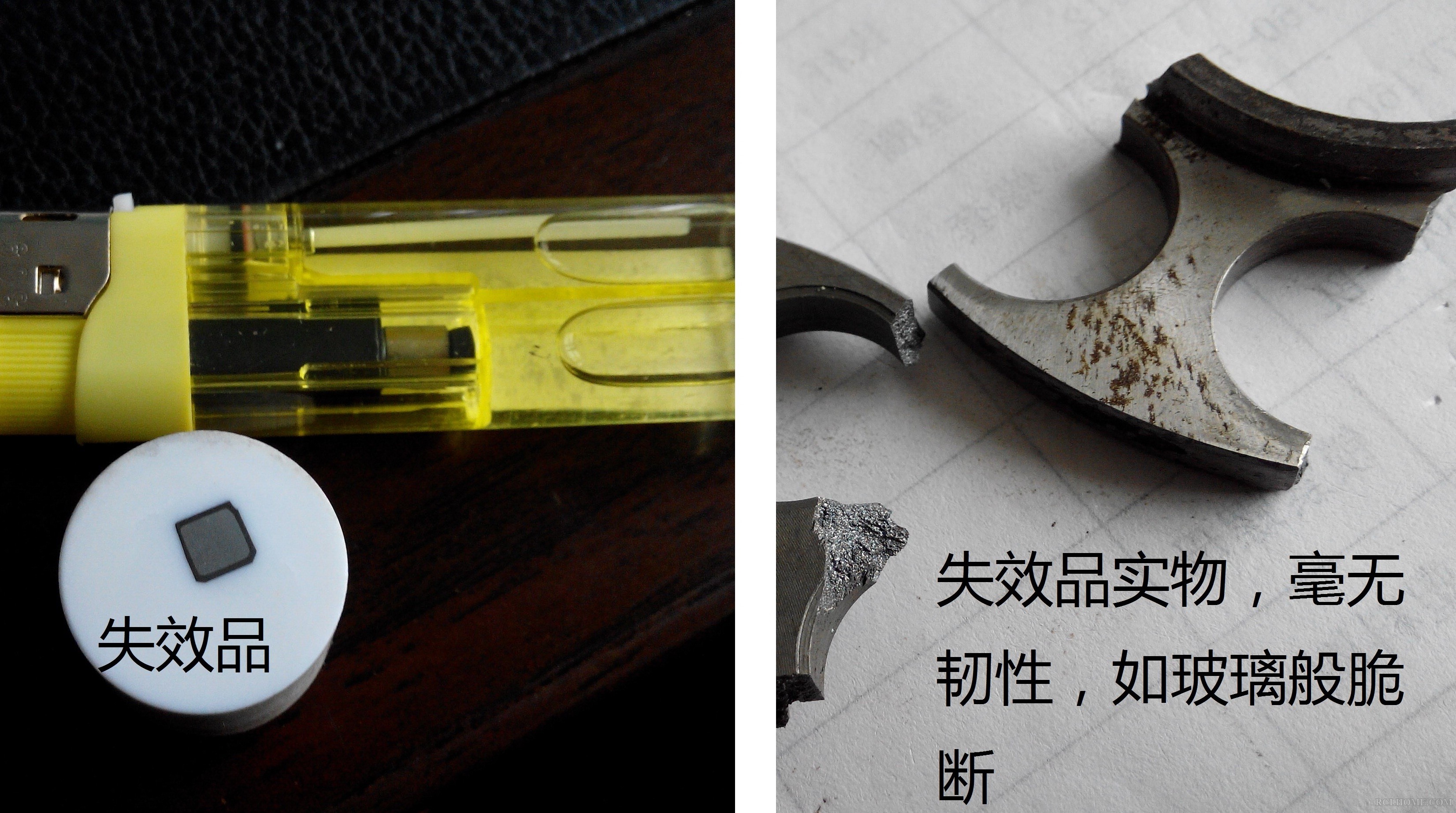

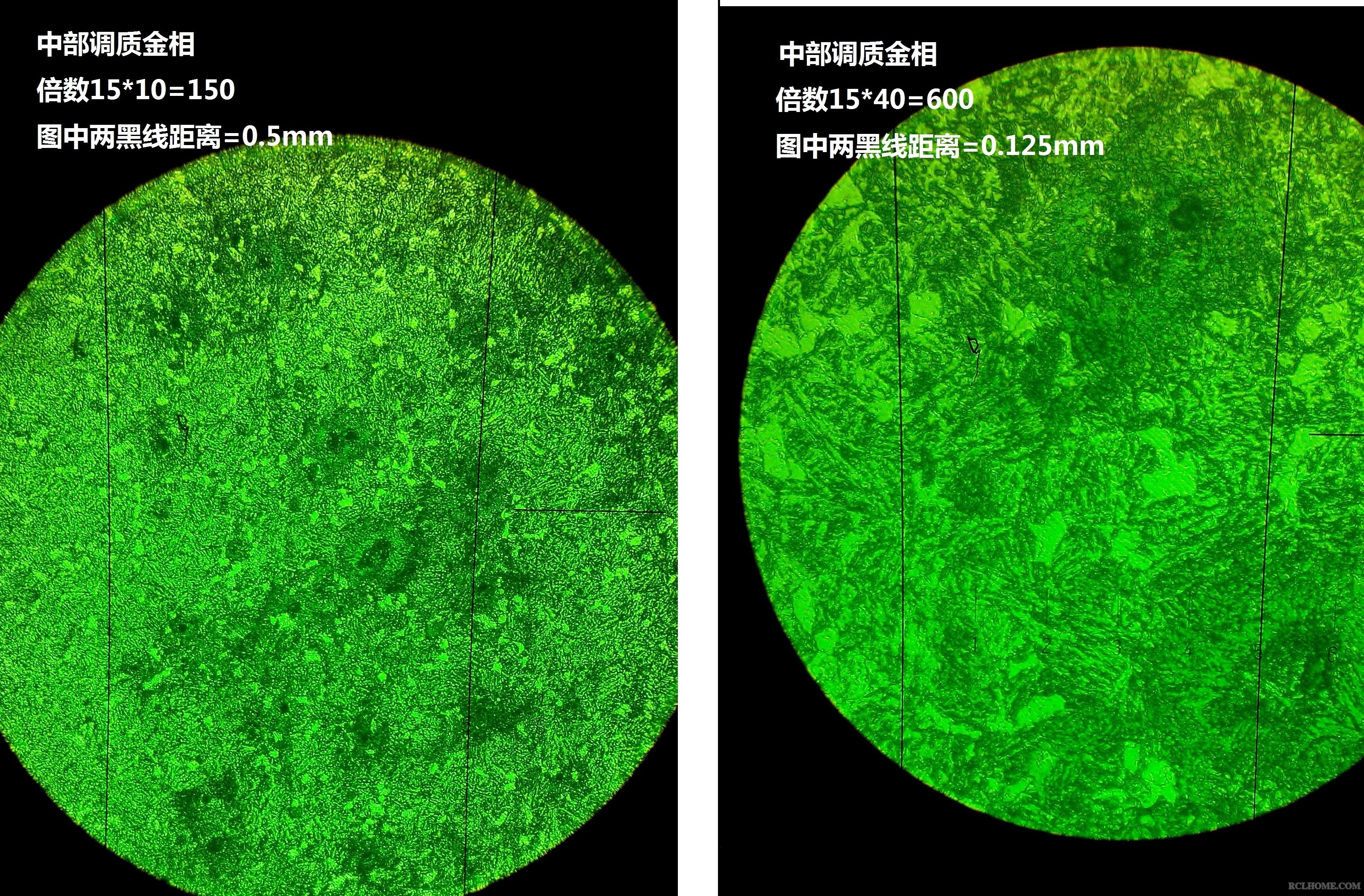

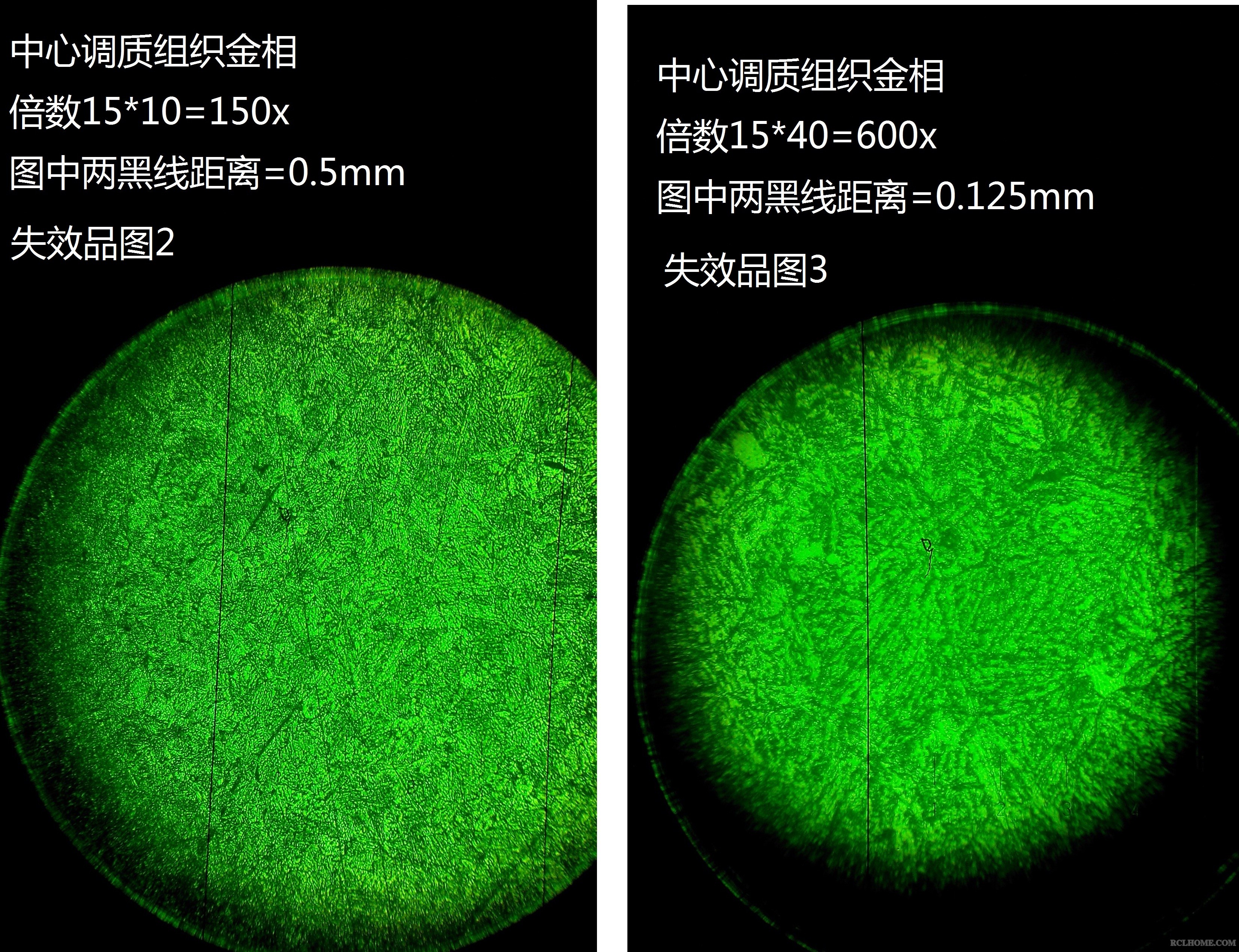

各位老师好,小弟初涉机械的材料分析领域,在实际的工作中,由于经常接触到零件由于热处理的不当最终导致零件实效。而由于是小单位,热处理都是外协加工,我们只是在热处理硬度上做检测和控制。但单纯的硬度控制却不能完全保证产品的性能稳定。于是在有限的知识和设备下只能硬着头皮做金相分析,由于小弟才疏学浅,金相领域都未能摸得到皮毛,请大家帮忙鉴定下零件的金相组织。
        材料为38CrMoAl,经过锻打,调质,最后进行硬氮化处理, 零件使用中失效,发生脆断,毫无韧性。
        4%硝酸酒精腐蚀15s,金相分析仪器为维氏硬度仪,图片采用手机神器对焦目镜拍照,(没办法,条件有限,也不知做出的图片是否能用,望大家见谅和提出宝贵意见)
       请各位老师帮分析分析,看看失效的原因是什么,是在材料上,还是在调质上,还是在氮化上出了问题,不甚感激大家。
发表于 2015-5-30 19:03:57 | 显示全部楼层
失效分析不是这么做的。首先要对失效件的失效部位进行宏观上的判断,最直接的判断就是“断口分析”,判断裂纹源,然后才能进入下一步判断的(包括材料的化学成分,夹杂物等等)。
要知道失效不一定是热处理不当造成的?

 楼主| 发表于 2015-5-30 19:18:25 | 显示全部楼层
cnszgong 发表于 2015-5-30 19:03
失效分析不是这么做的。首先要对失效件的失效部位进行宏观上的判断,最直接的判断就是“断口分析”,判断裂 ...
谢谢老师的指导,这个是因为零件断裂后,库存里的零件拿出来敲打,结果轻轻敲击就脆断了,氮化件合格的话应该是保持内部的韧性,而这个是毫无韧性了。其他批次的零件敲打却不是这个状态,只会发生折弯,而不会像这个直接脆断,由于未接触过材料分析,所以才来请教大家,看看金相是否有异常。
我后面的帖子还会发同一种零件,调质硬度。氮化硬度厚度都保证一样,但一个批次不耐敲打会脆断,另一个批次敲打后只会折弯的对比图。希望老师给以指点,学生受教了。谢谢

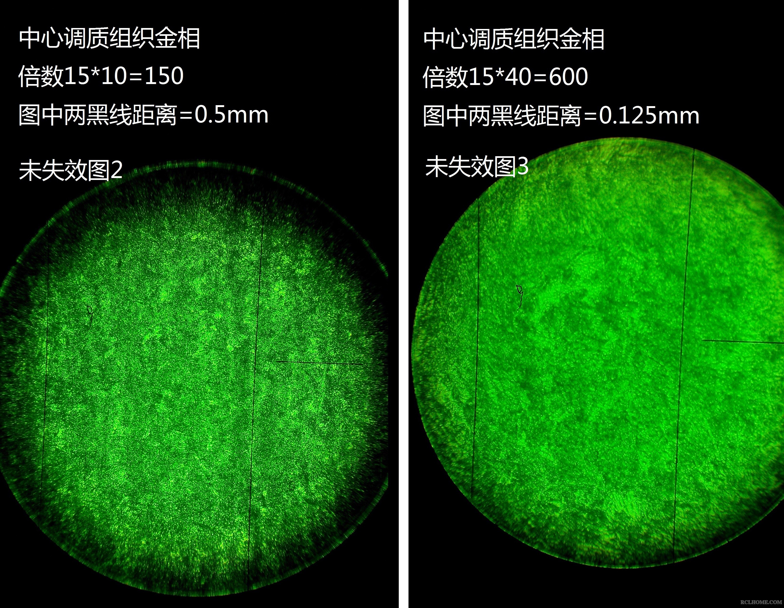

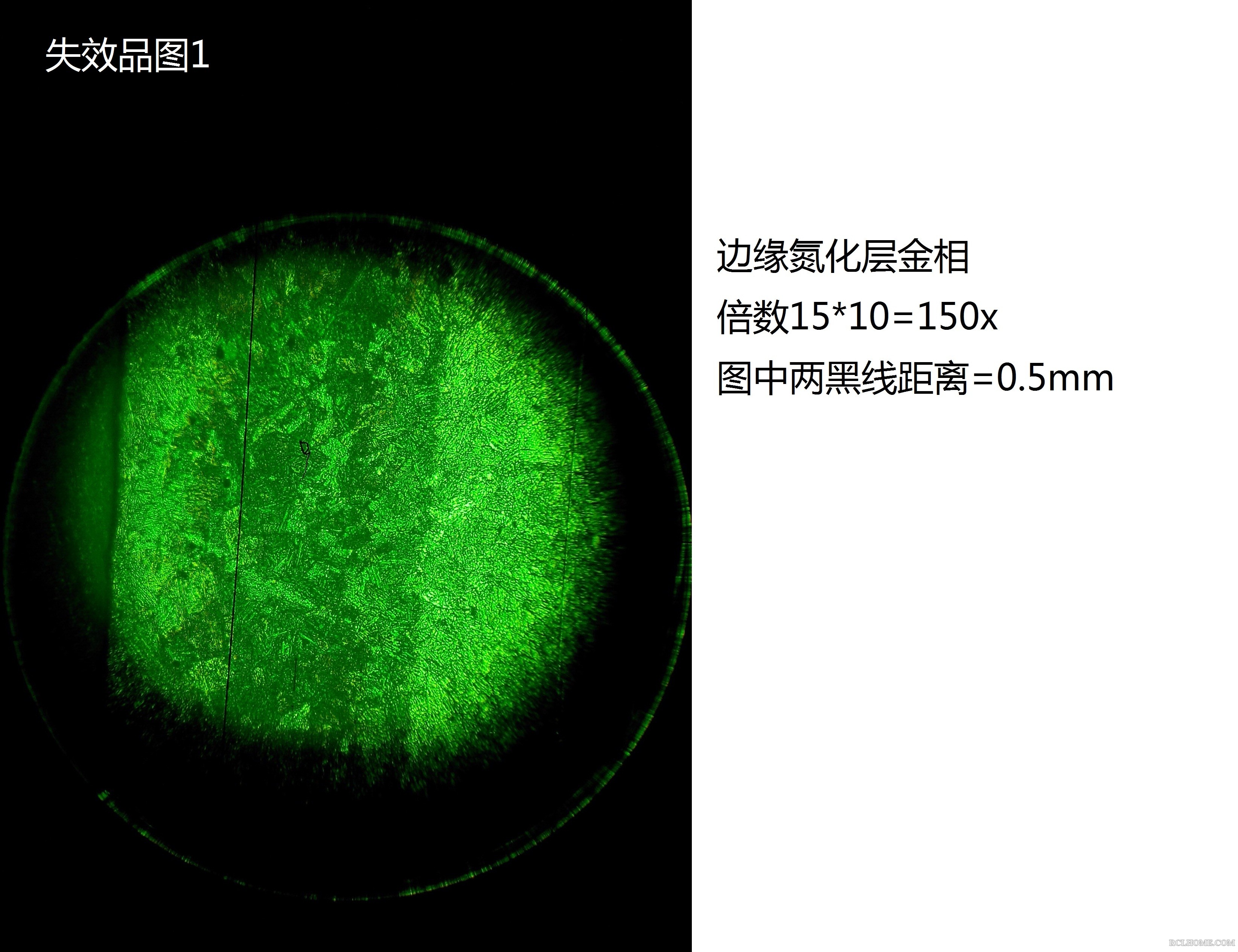

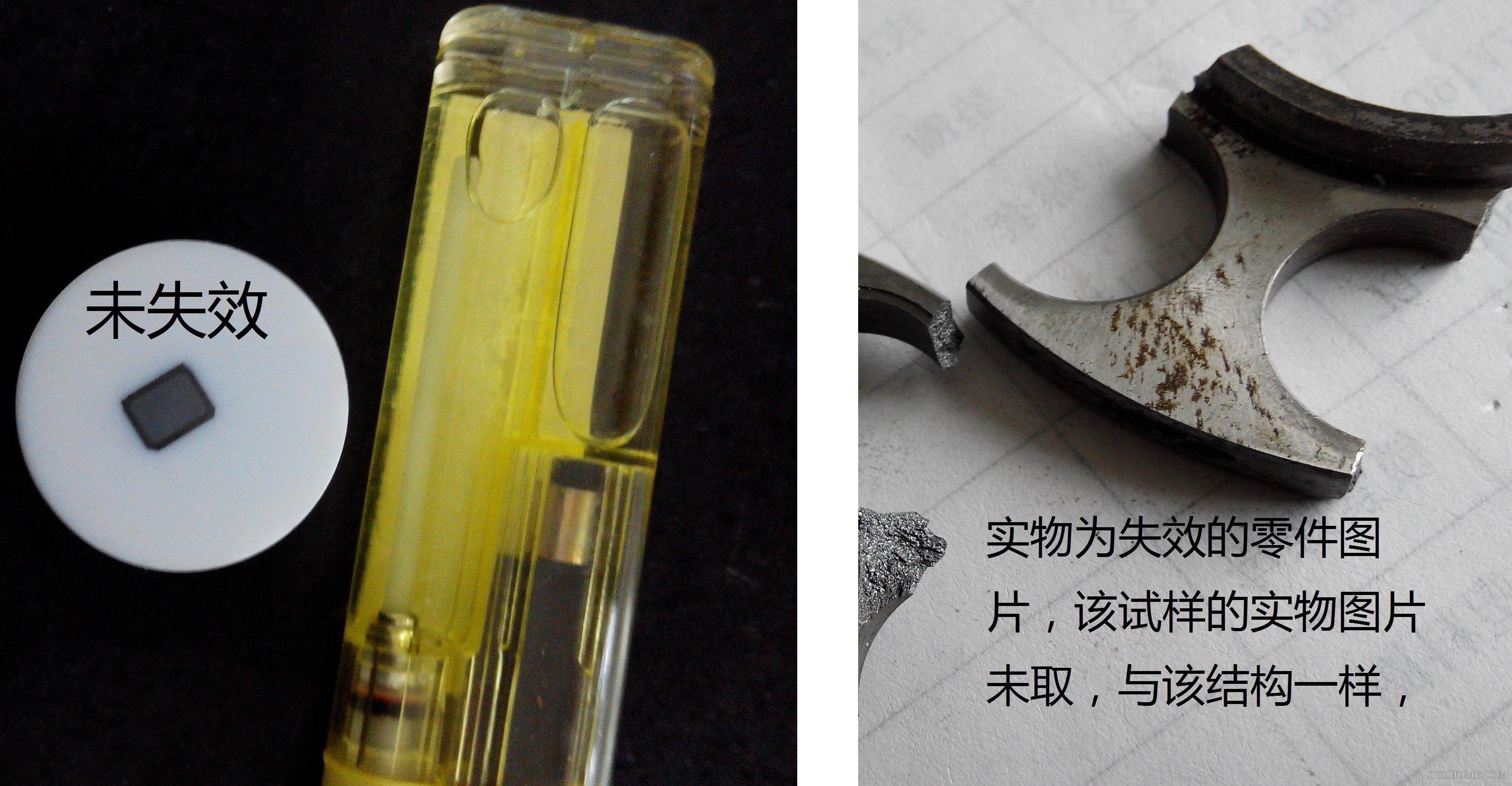

 楼主| 发表于 2015-5-30 19:22:32 | 显示全部楼层
C:\Users\Administrator\Desktop\2脆断该零件为脆断,无韧性。使用过程中直接断裂,该图为库存里同批次的零件取样做的。 111.jpg 222.jpg 333.jpg

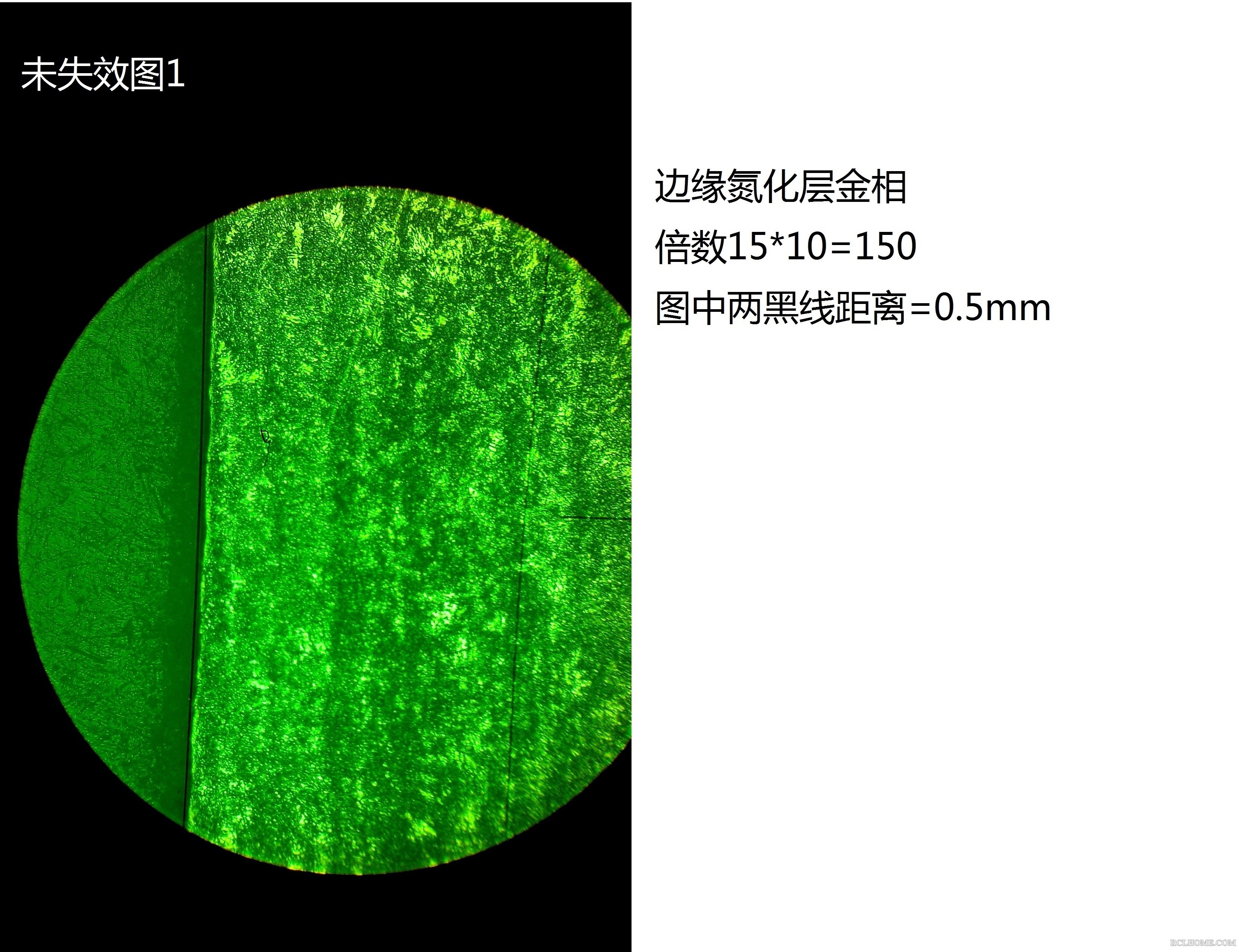

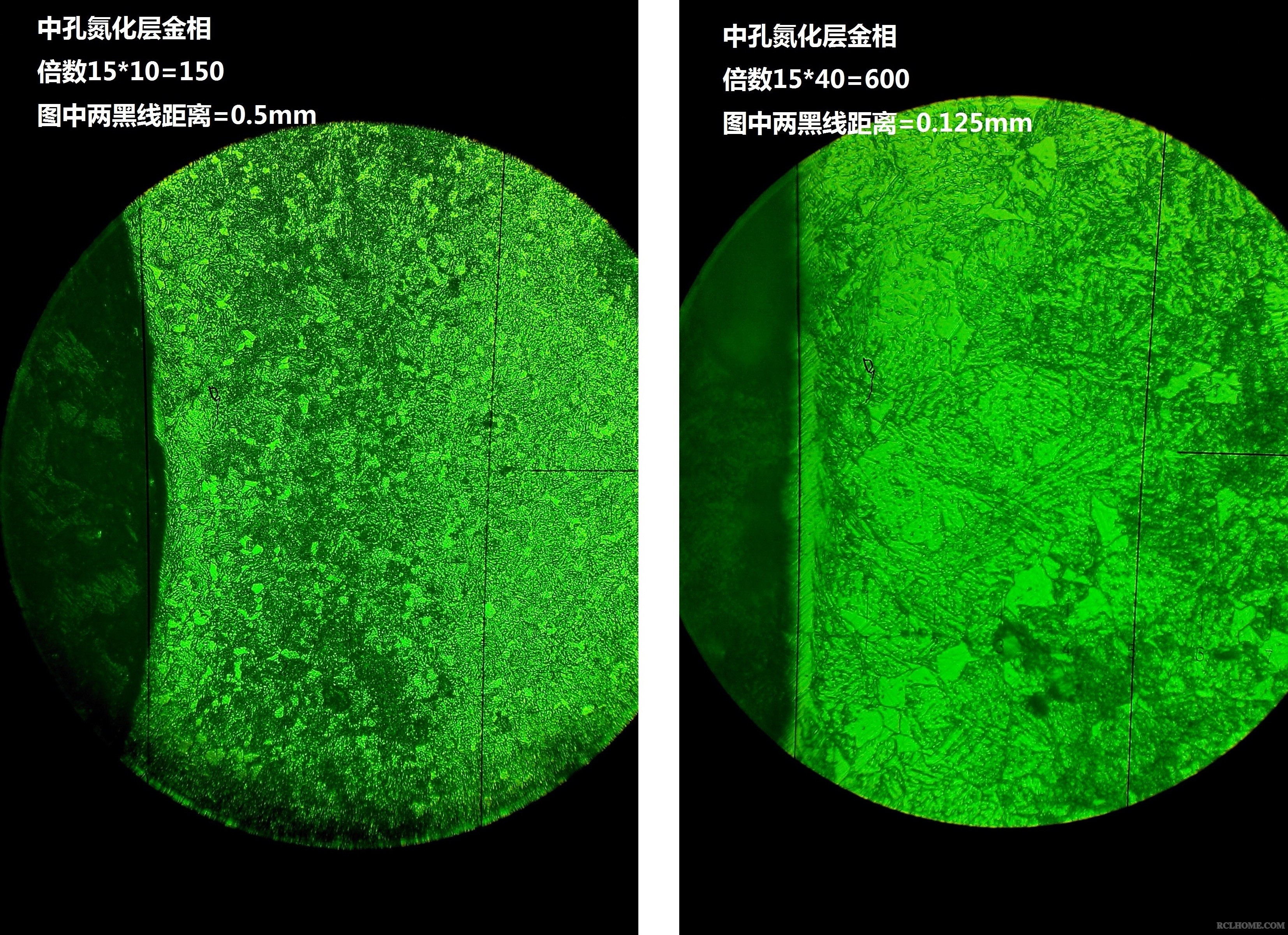

 楼主| 发表于 2015-5-30 19:28:38 | 显示全部楼层
该零件与楼上的产品为同一产品,只是加工批次不同,热处理批次也不相同,该批次使用中就没有问题,经过敲打后对比,该批次只会折弯而不会发生断裂。
在质量控制中我们由于条件有限只能控制硬度,2种材料都为38CrMoAl,都经过锻打,调质HB280±10,最后进行硬氮化处理,氮化深度0.4-0.5,硬度900-1000HV1,硬度范围和氮化深度范围差异不大,然而却导致了不同的结果,所以只能从金相上找找原因了。

发表于 2015-5-31 06:07:04 | 显示全部楼层
另用腐蚀剂检查一下晶粒度,检查锻造工序是否有过热或过烧现象

发表于 2015-5-31 07:38:53 | 显示全部楼层
        在5#里上传的图片中,隐约可以看到断口,这个件的过烧嫌疑很大,另外,除了锻造情况和调质工艺,楼主应该介绍一下氮化工艺。
 楼主| 发表于 2015-5-31 21:53:43 | 显示全部楼层
孤鸿踏雪 发表于 2015-5-31 07:38
在5#里上传的图片中,隐约可以看到断口,这个件的过烧嫌疑很大,另外,除了锻造情况和调质工艺,楼 ...
谢谢老师点评,5#的是没有失效的批次,也就是敲打后只会折弯不会脆断,5#的这个批次我看像有材质不均偏析,但是使用却是可以的,是否可以说明材料偏析不是造成脆断的主要原因

发表于 2015-6-1 09:57:32 | 显示全部楼层
ggych 发表于 2015-5-31 21:53
谢谢老师点评,5#的是没有失效的批次,也就是敲打后只会折弯不会脆断,5#的这个批次我看像有材质不均偏析 ...
我是说,你在5#楼上传的那个断裂件
