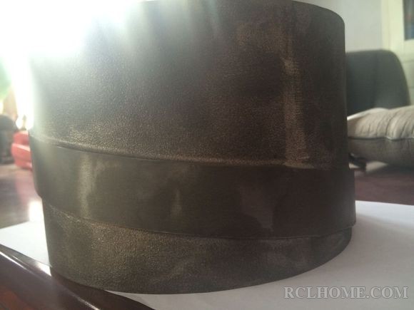

这个产品感应淬火如何进行?感应器如何制作
发表于 2015-5-31 11:05:22 | 显示全部楼层 |阅读模式
              如题,这个主题内容和图片来自贴吧,原楼主没有提供产品材料、技术要求和螺旋带的宽度和螺旋升角,大家可以随便聊聊

这个零件不难啊,圆环感应器扫描淬火。
 楼主| 发表于 2015-5-31 16:10:43 | 显示全部楼层
龟山淬火 发表于 2015-5-31 15:44
这个零件不难啊,圆环感应器扫描淬火。
          如果螺旋带凸起很少,这样可以保证凸起的螺旋带以为不淬硬吗?

这个产品的感应圈,围绕螺旋带制作感应圈可以吗!
发表于 2015-5-31 17:37:42 | 显示全部楼层
是啊。

          你理解有误,因为你这个凸轮轴凸起部分凸出基底的高度高,所以,对凸出部分淬火才不至于导致基底也被加热淬火,但这个产品的凸出高度很小,也就是说,如果螺旋带的外圆直径与基圆直径之差很小时,就不能避免基圆表面也被淬硬。

           这是个思路,可以尝试。但前提是整个螺旋带长度和圈数都比较小

谁说基底不要淬呢?

有个方法,就是围绕螺旋带表面感应扫描淬火,这个现在可以实现,要与机床移动速度及旋转速度很好的配合才能完成!

        我从贴吧找来的这个帖子,貌似基圆表面不淬火。

频率很高时,可以不淬基体。
