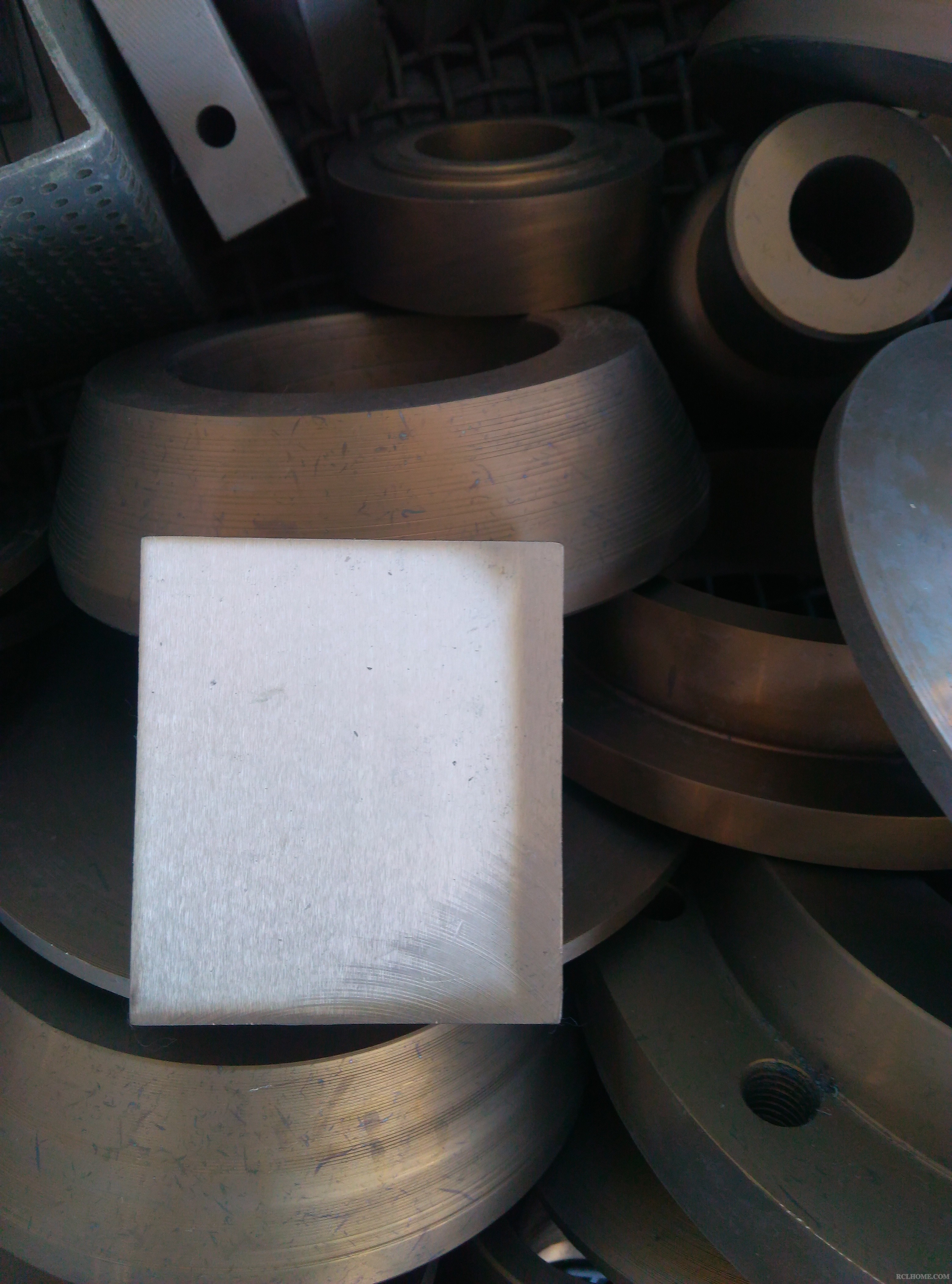

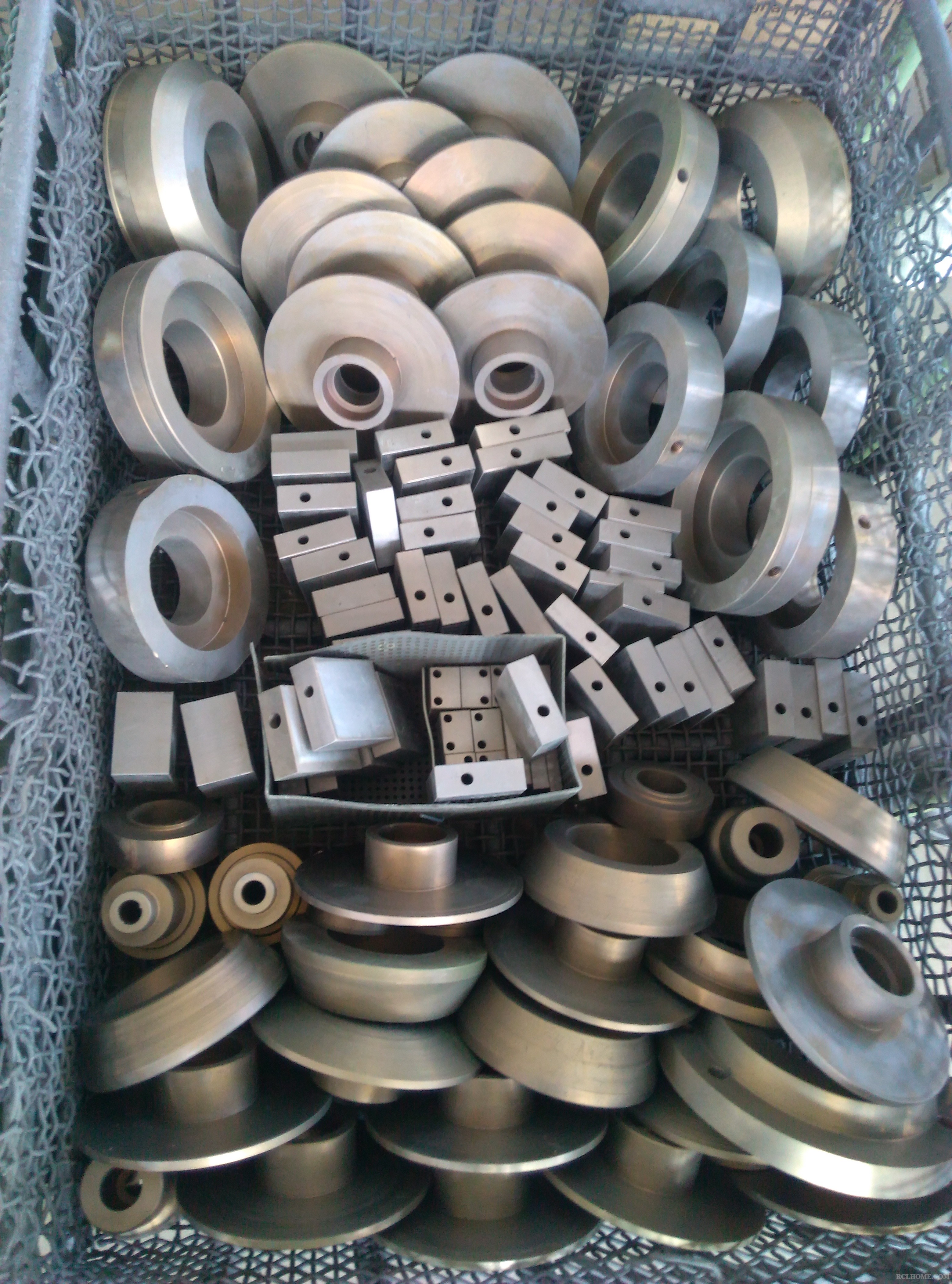

966高压气淬炉,1030摄氏度8Bar氮气气淬,出来产品颜色不好,零件挨在一起的面颜色是白的,检查设备压升率合格,用氦质谱检漏仪检测无漏点,没有做分压。
一共有四台同类的设备,有两台是这个样子,另外两台正常。
请大侠们分析一下原因。

这台设备因为产品颜色不好,曾将加热室给换了,可是问题不但没有改善,问题反而还更严重了。
发表于 2015-6-6 22:31:18 | 显示全部楼层
考虑问题的出发点:色差集中在叠加的位置。
这个位置与其他的不同就是热惯性较大,升温慢、降温也慢。
看色差应该是在升温过程中产生的色差。
氧化在低温时开始,等叠加位置到温时氧化氛围就已经结束了。
这个氧化氛围来自于气体本身的概率不大,初步推断是某种物质低温下分解后的产物。
可试验验证。(或是某种物质在低温下的沉积)
个人观点,不足为凭。

通过昨天晚上的试验:正常加热,抽真空冷却,相对于退火,今天早上看到产品的颜色是正常的金属本色,这说明氧化不是发生在加热阶段,而是发生在冷却之中。

经查:氮气管道与设备的气动元件管道是联在一起的,从正常情况下来说,氮气确实是比压缩空气要好,但一般气动元件都会有泄漏,其中的油水分离器在低于一定压力值(正压)是与大气相通的;当充气的那一瞬间,炉内负压,充气管道不一定是正压,是有一个压力梯度的,有可能是那一个瞬间造成空气倒灌。
发表于 2015-6-10 16:15:17 | 显示全部楼层
泄漏率测试是在所有充气阀都关闭的条件下做的,只能说炉子不漏,但是实际气淬的时候,充气阀是打开的,如果充气管路里有泄漏,就会有空气混入淬火的氮气里一起进入炉膛。建议检查整个充气管路,另外还有分压阀在工作时打开吗?如果做产品时用的分压加热,分压的充气管路也需要检查。既然你们有氦检漏仪,这些检查都可以自己做的。
另外,我还遇到过缓冲罐里氮气污染问题,车间外部露天氮气管路腐蚀后渗水问题,这些都会造成真空炉淬火质量下降,需要一项项排除。
