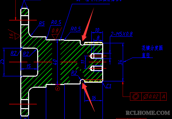

这是一根电机输出轴,材料为40cr,结构是一端法兰,一端花键轴(与链轮内花键配合)。花键轴段既受弯又受扭,怎样做热处理即可保证花键有足够的硬度又尽量减少退刀槽处的应力集中?又或者怎样更改可以使结构受力更加合理呢?请教各位前辈!{:soso_e183:}@草原的风@搬运工@sbm197873

发表于 2015-6-27 17:53:47 | 显示全部楼层
调质加表面感应淬火。

发表于 2015-6-27 19:35:39 | 显示全部楼层
可参照半轴的热处理,注意光杆和花键结合区域的淬硬层深度。如做工装(一两件)用也可选用低碳合金钢渗碳淬火。
