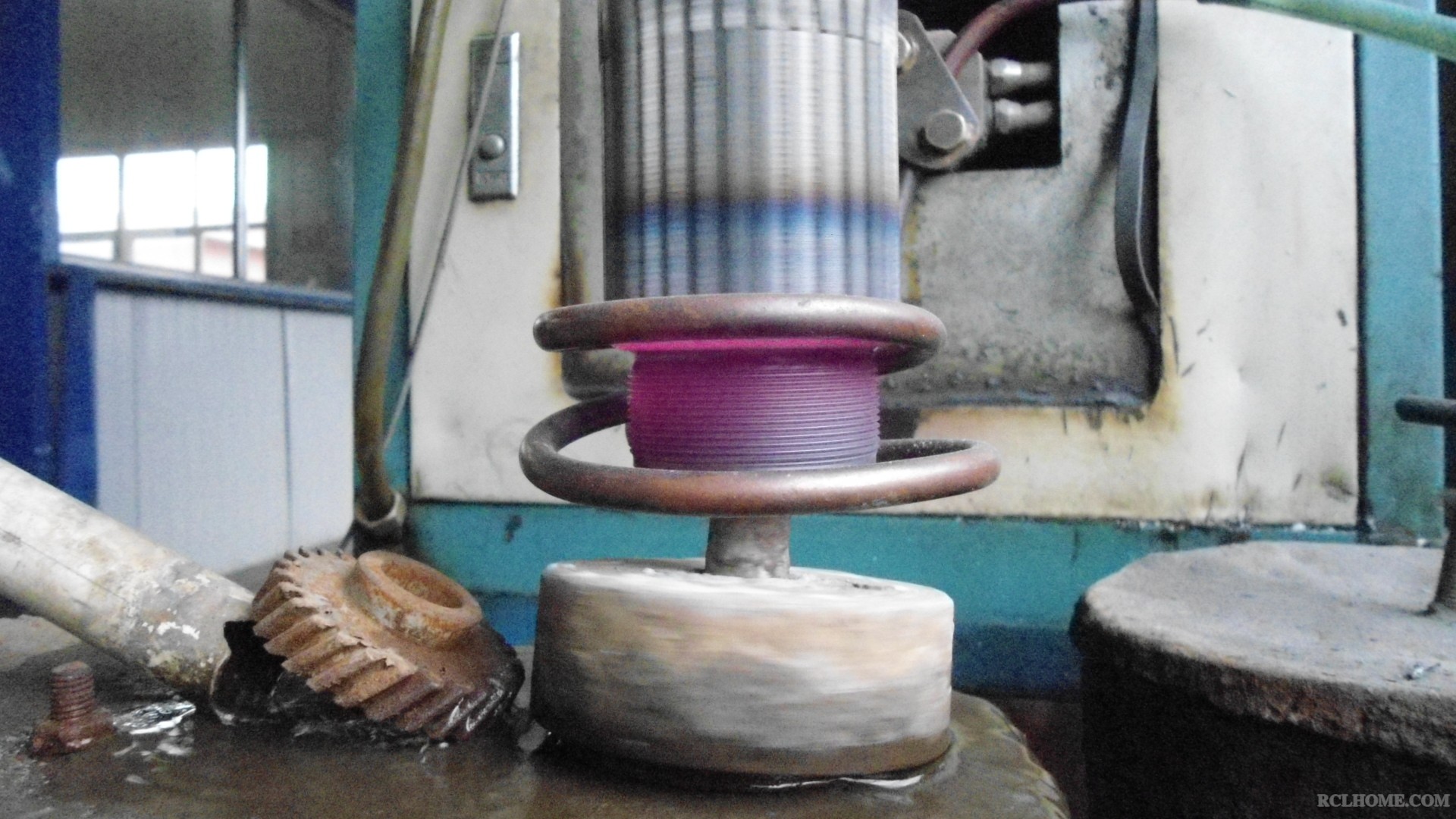

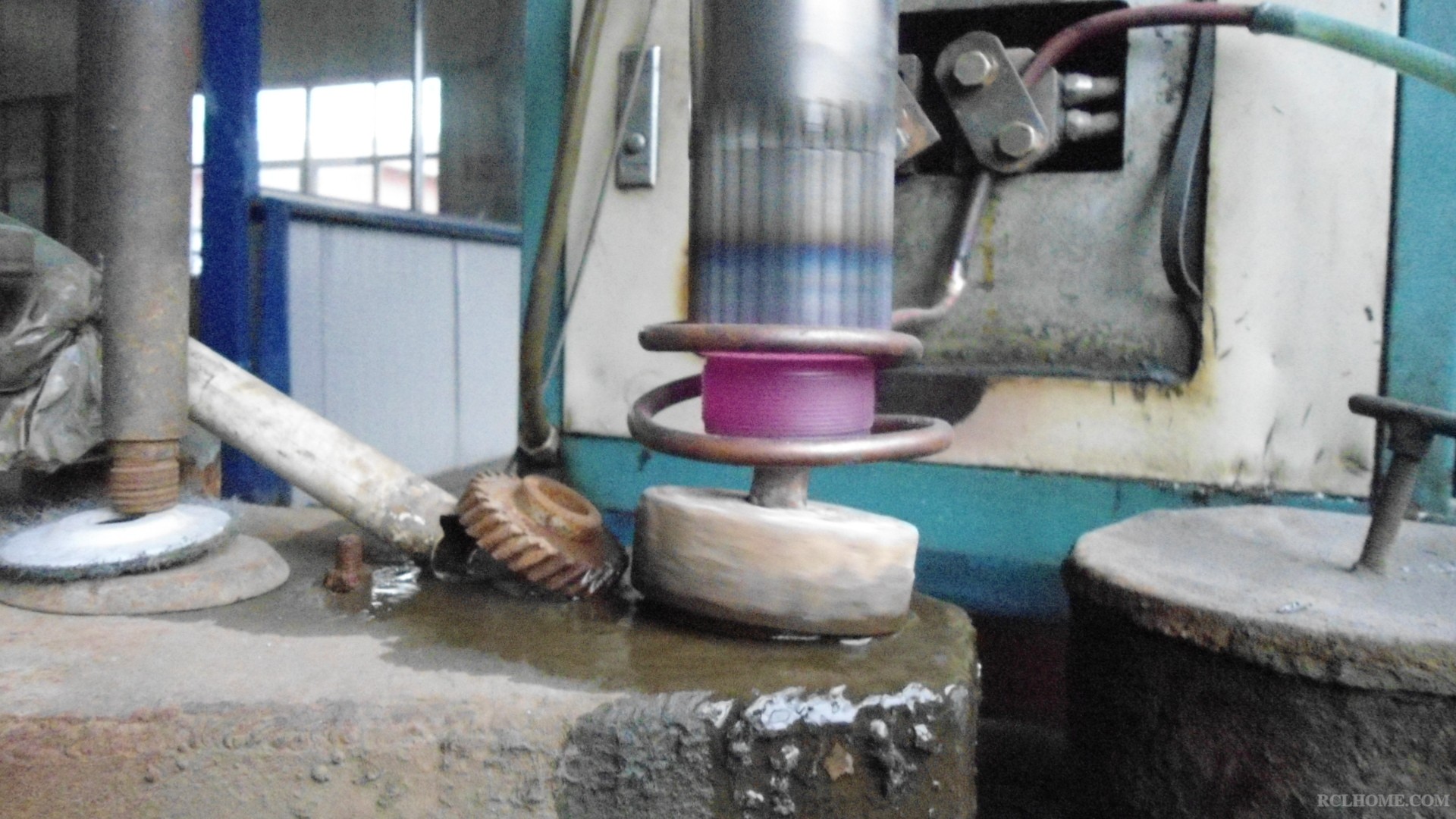

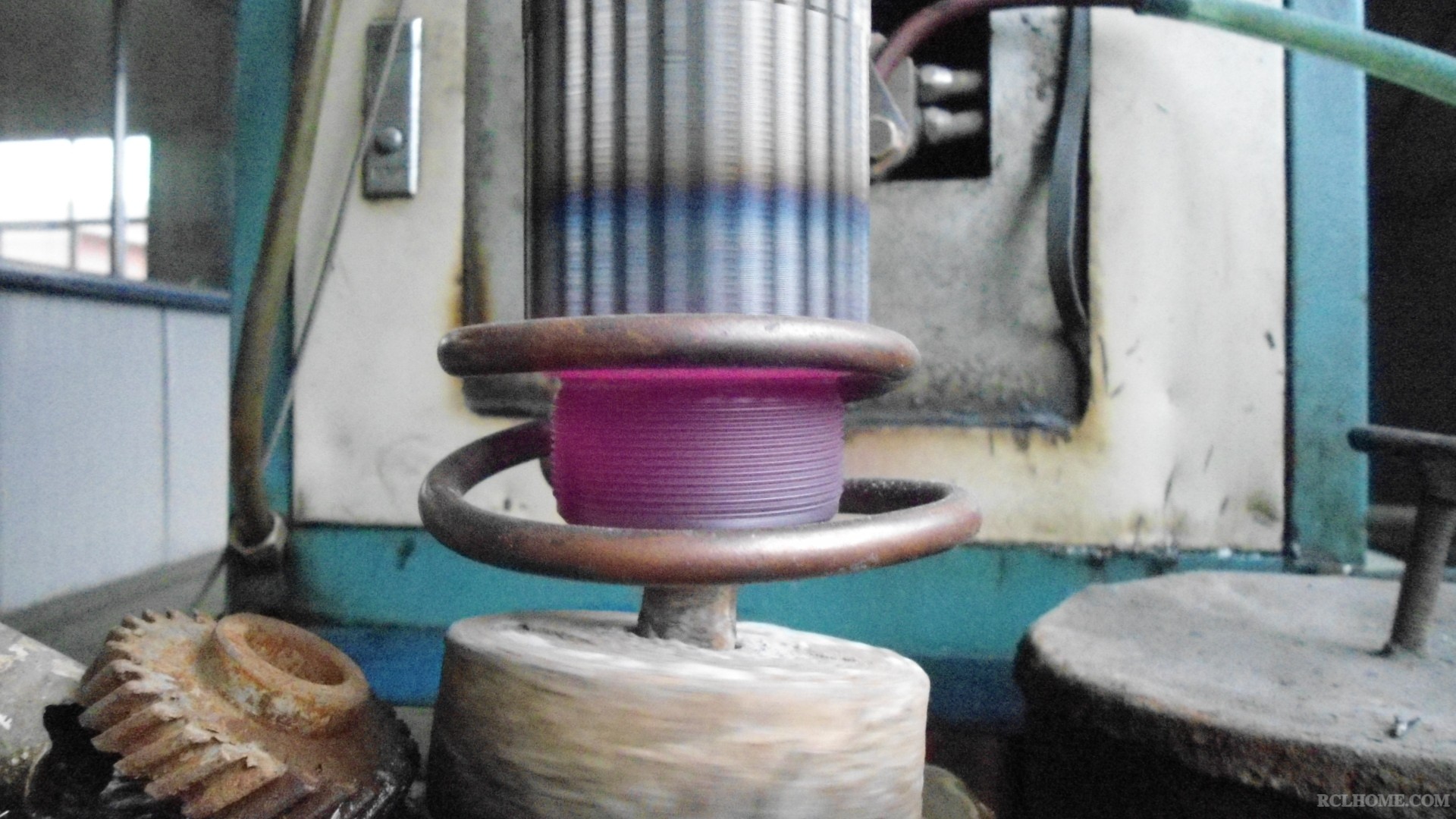

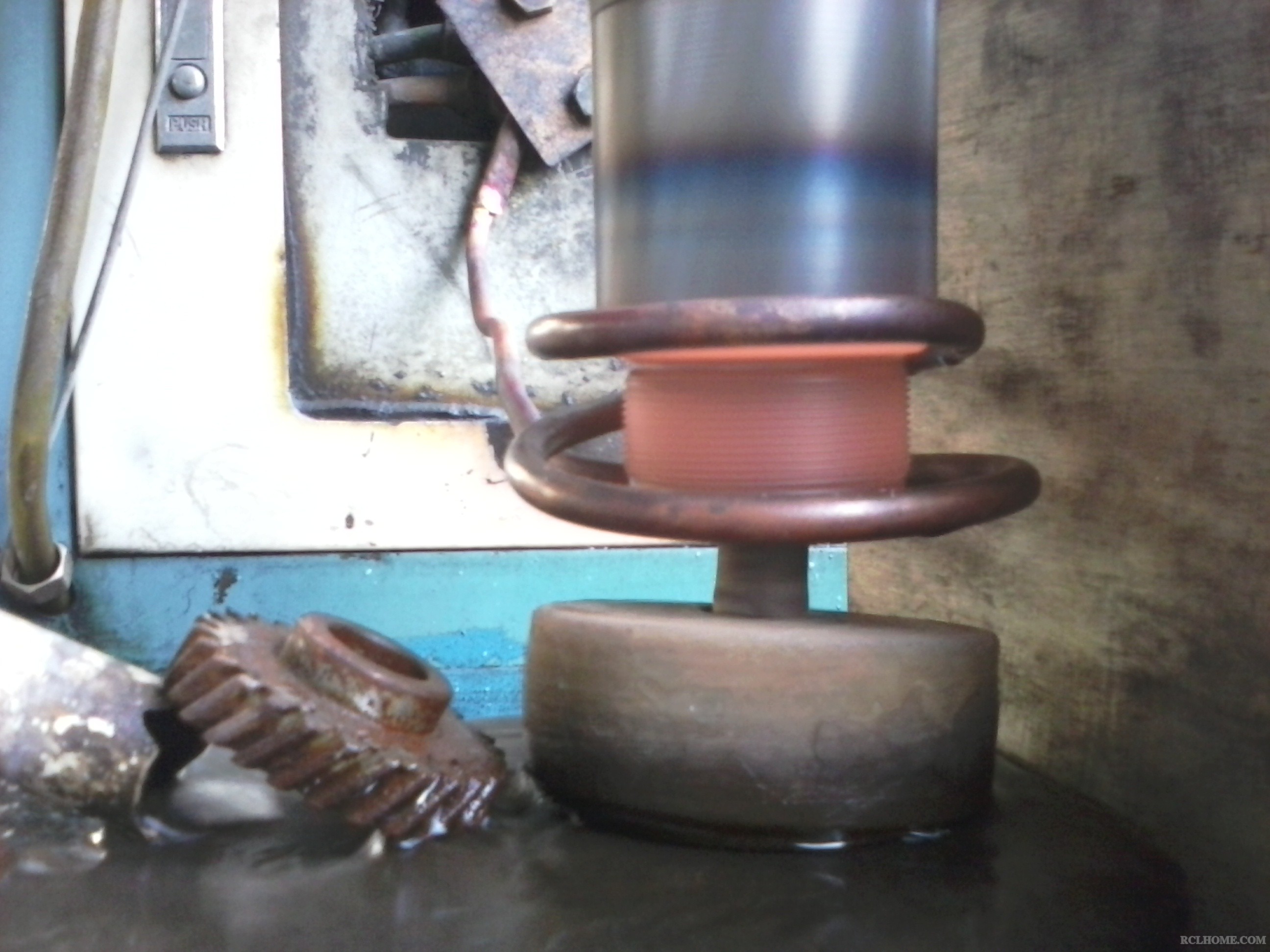

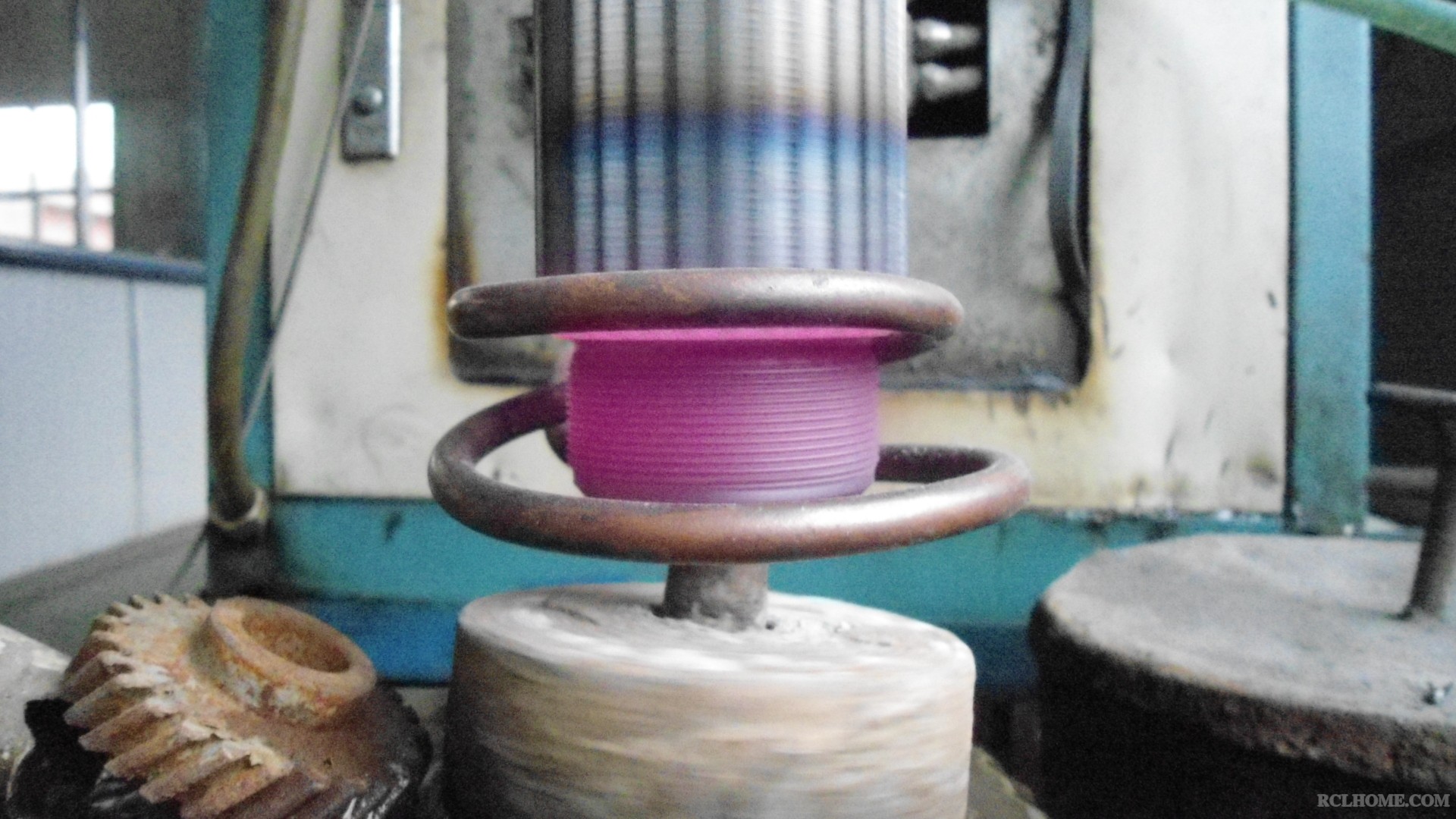

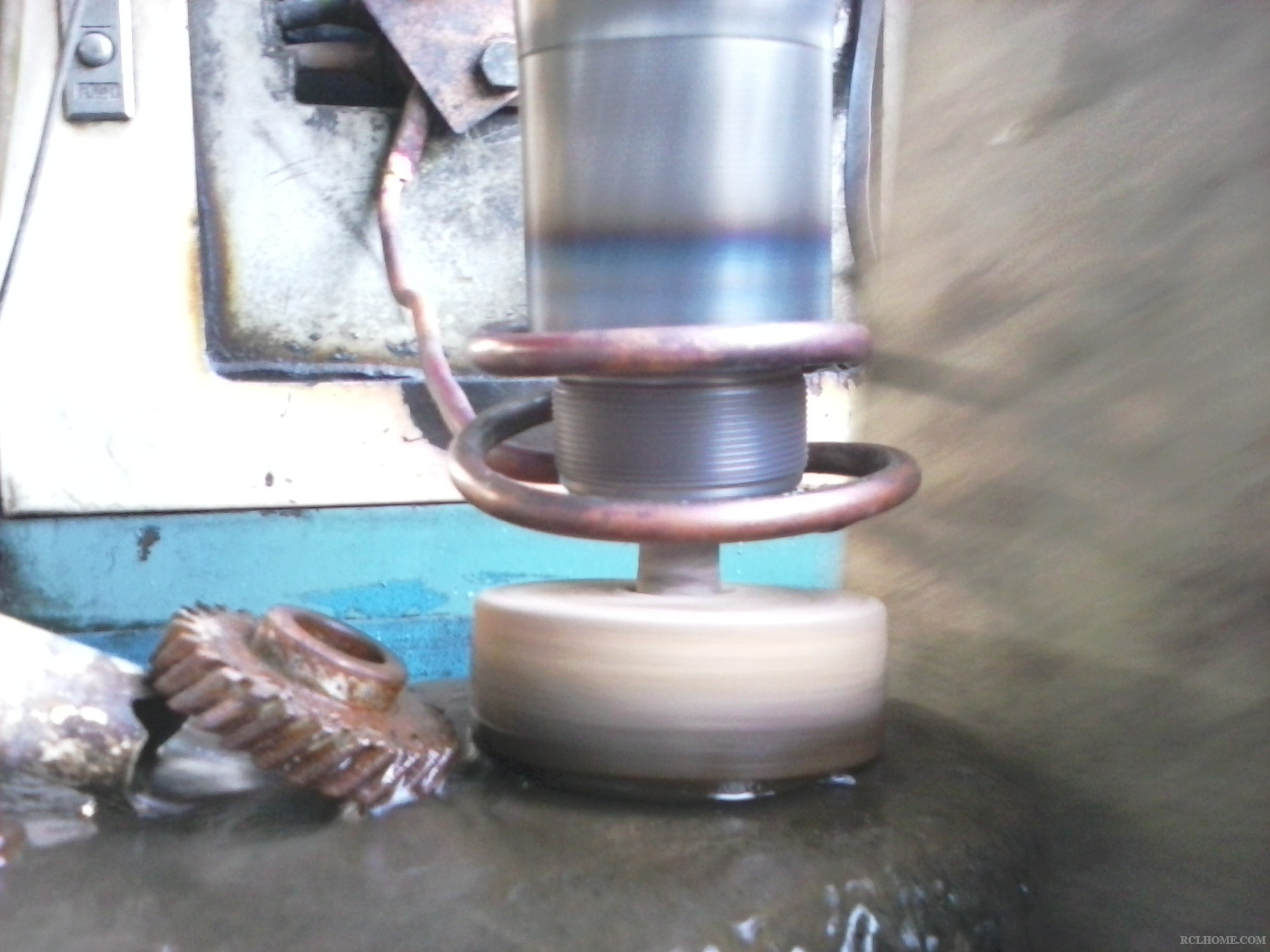

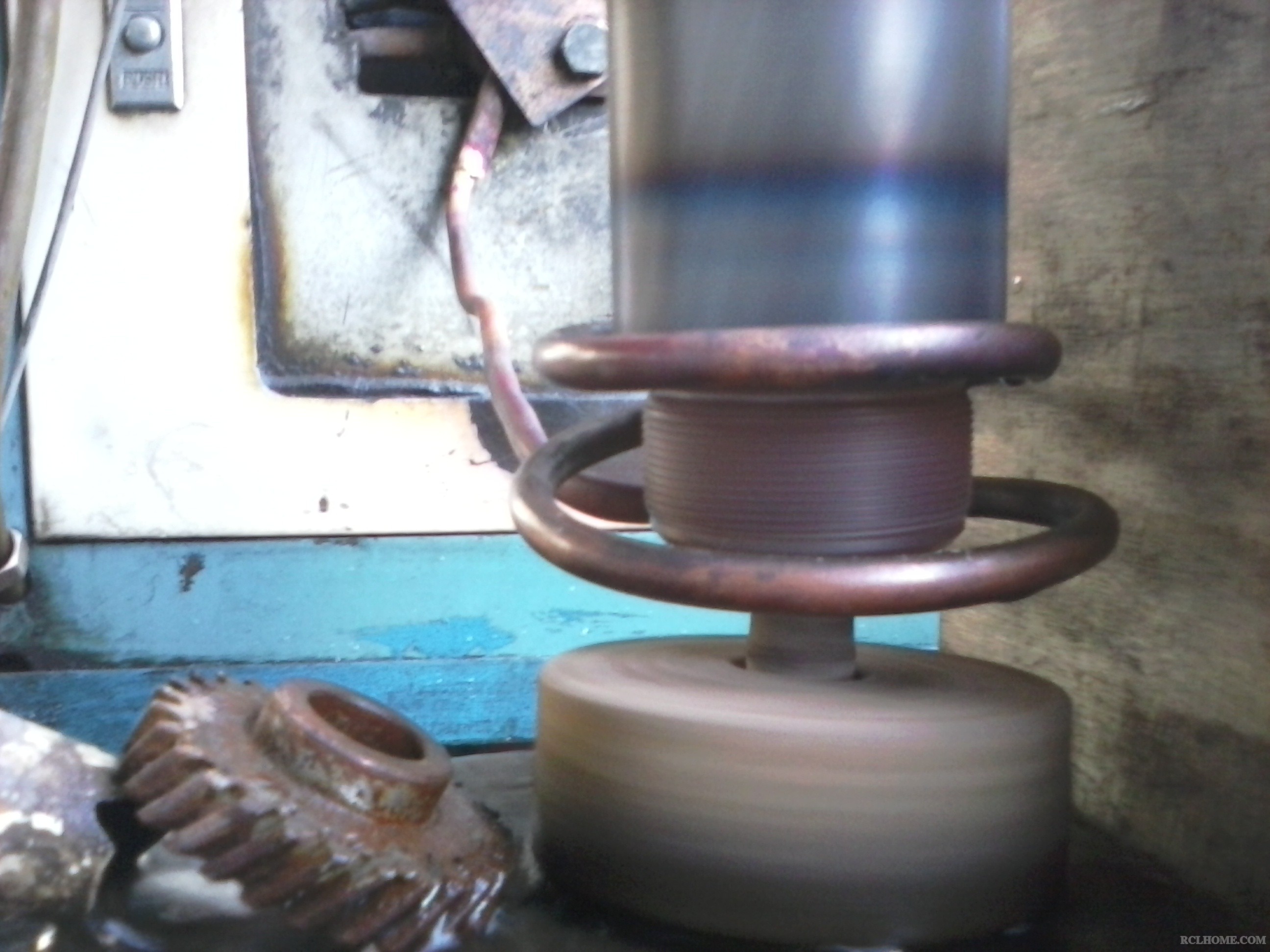

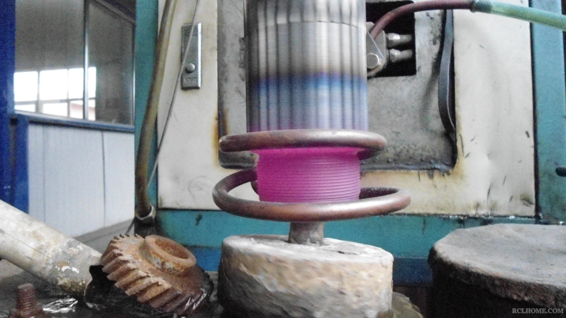

发表于 2015-7-4 16:18:33 | 显示全部楼层 |阅读模式

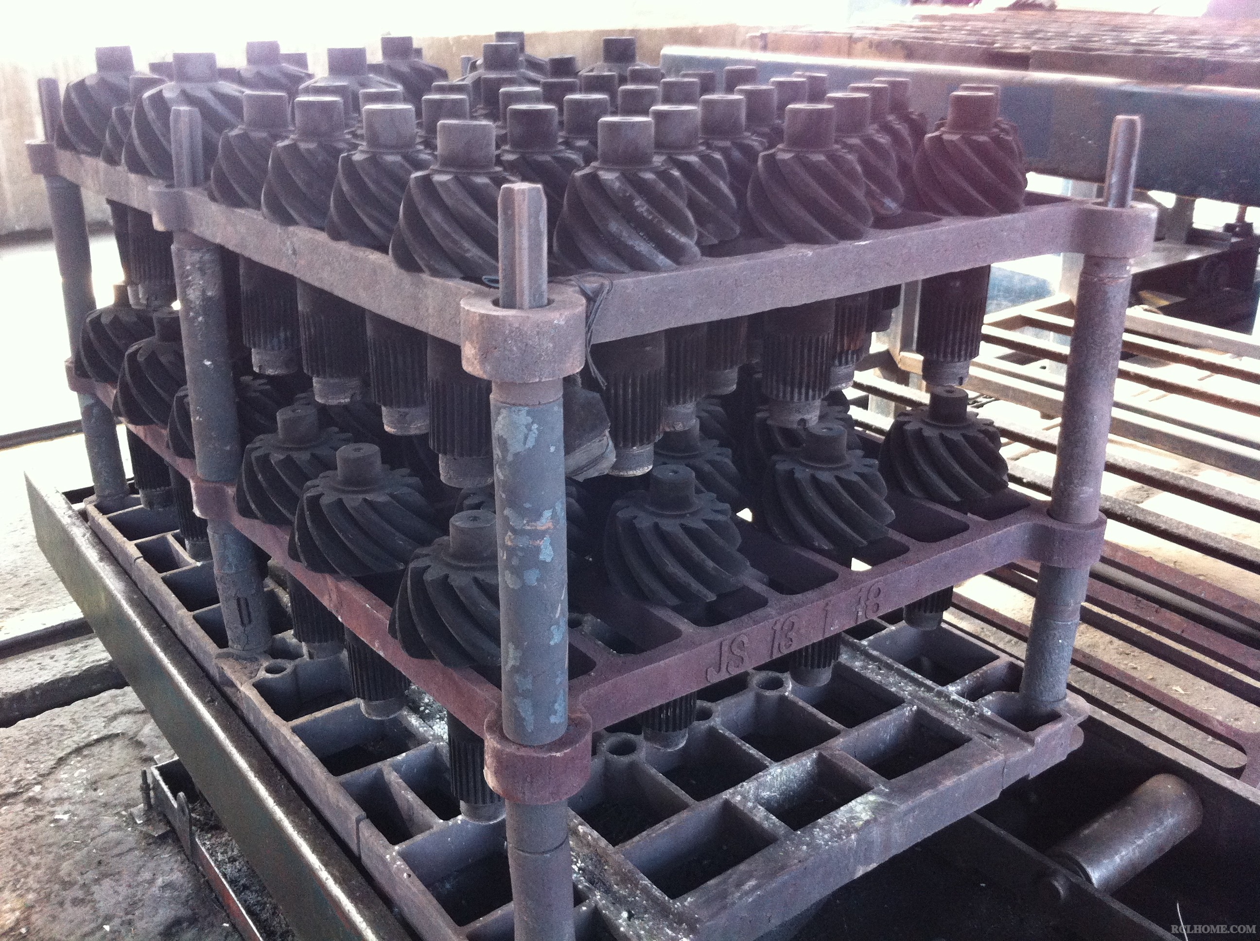

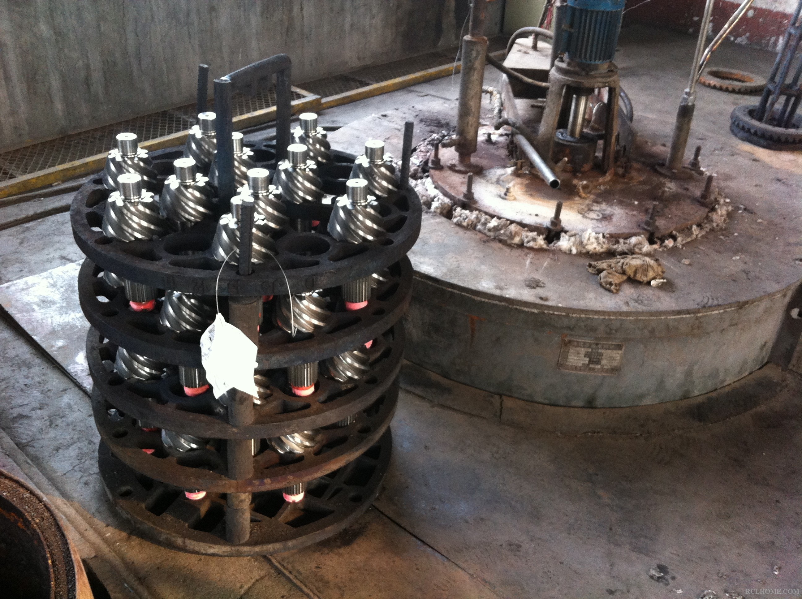

           如题,图片附后
龟山淬火 + 20
 楼主| 发表于 2015-7-4 16:21:11 | 显示全部楼层
          大家欣赏一下
 楼主| 发表于 2015-7-4 16:23:22 | 显示全部楼层
          再传几幅

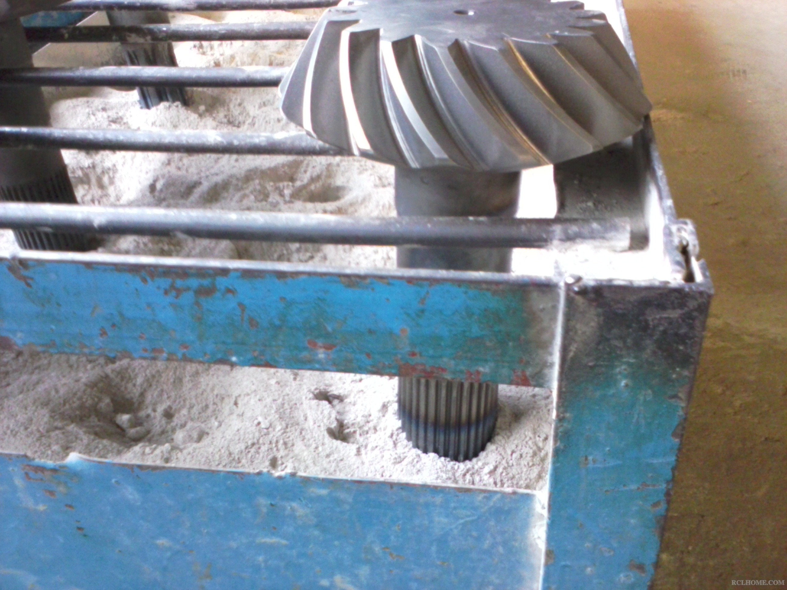

 楼主| 发表于 2015-7-4 16:24:13 | 显示全部楼层
退火后灰冷

发表于 2015-7-4 17:45:53 | 显示全部楼层
可怜的花键被干掉一半。
发表于 2015-7-4 17:56:06 | 显示全部楼层
龟山淬火 发表于 2015-7-4 17:45
可怜的花键被干掉一半。
宁可错杀三千,绝不放过一个。
龟山淬火 + 20

发表于 2015-7-4 21:02:24 | 显示全部楼层
孤哥:这个是什么灰?用砂子可否?
发表于 2015-7-4 21:04:22 | 显示全部楼层
孤哥:这个方式退火后表面硬度几何?用什么方式控制退火温度?有没有出现过退火后,在冷却过程中产生二次淬火现象?

发表于 2015-7-5 07:00:50 | 显示全部楼层
对于螺纹与花键尺寸差别不大,这种方式可以,要是螺纹细,杆部粗,这种退火会有问题的。那些灰你可以用耐火石棉,也可以用填充炉子的蛭石粉。注意保持干燥。

 楼主| 发表于 2015-7-5 08:05:52 | 显示全部楼层
可怜的花键被干掉一半。
花键的硬度并不低,你根本不用担心,这样的产品,从来没有因为花键的质量问题而失效{:soso_e144:}
沧海一声笑 发表于 2015-7-4 21:02
孤哥:这个是什么灰?用砂子可否?
          这个灰我还真不清楚,回头我可以给你问清楚,私下告知你
          不过,这个,我想细沙子也未尝不可
发表于 2015-7-5 08:14:38 | 显示全部楼层
你这样搞把花键搞坏一部分没人找你算账?

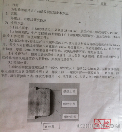

 楼主| 发表于 2015-7-5 08:31:05 | 显示全部楼层

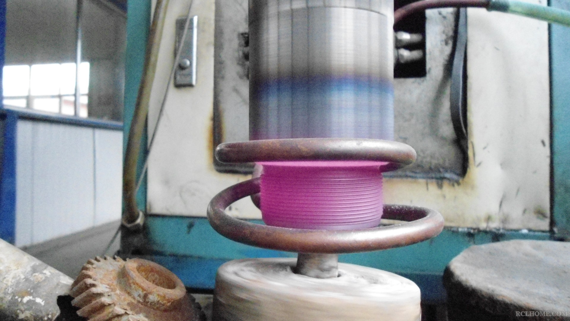

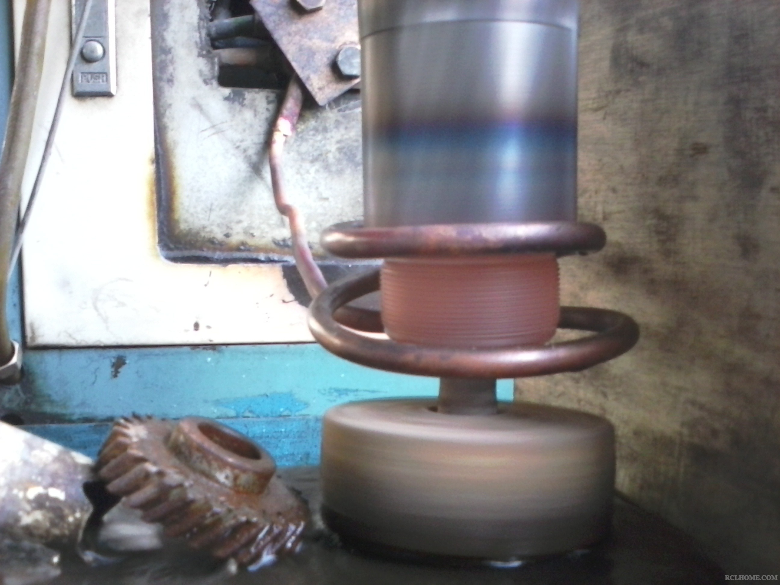

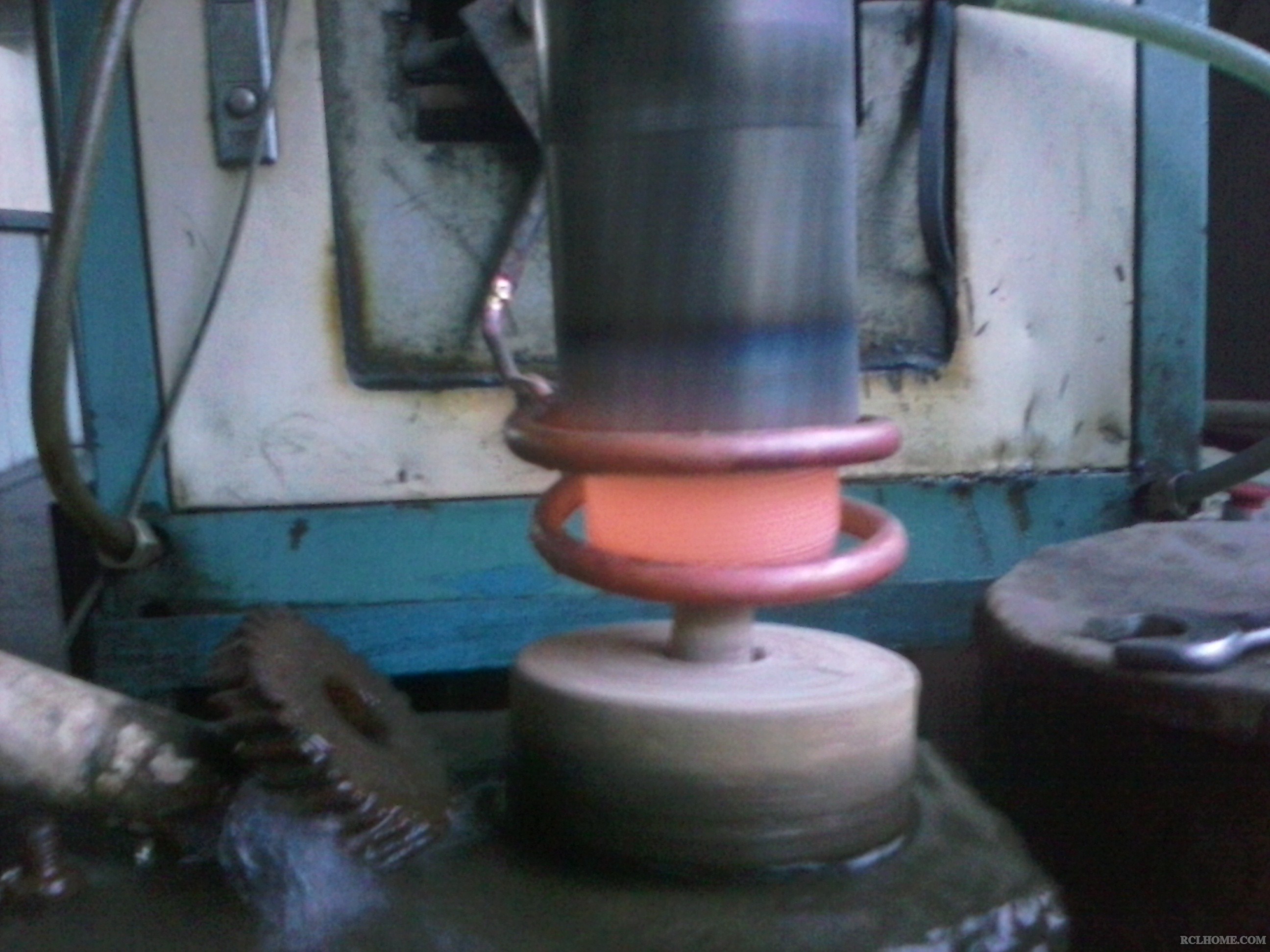

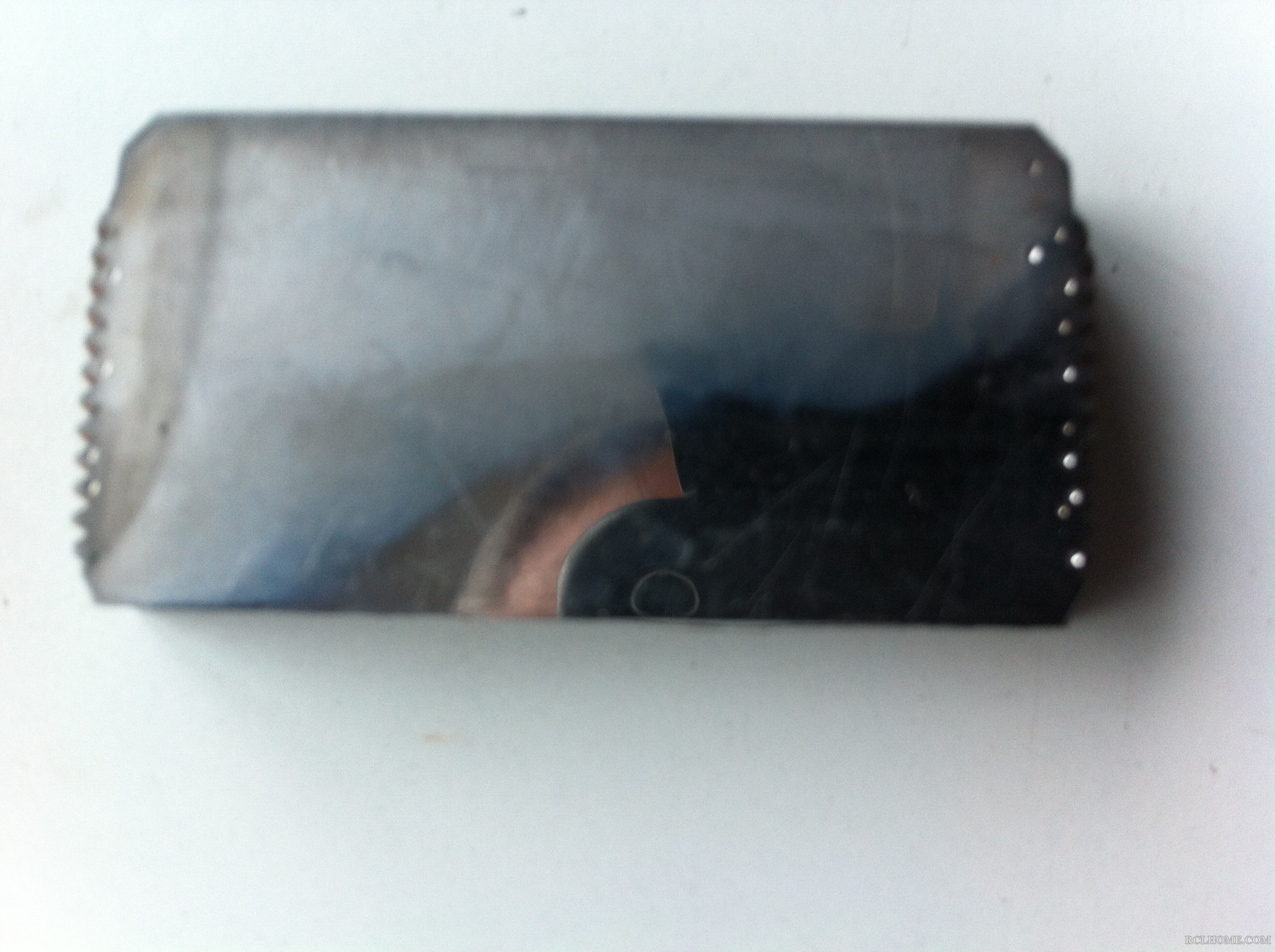

沧海一声笑 发表于 2015-7-4 21:04
孤哥:这个方式退火后表面硬度几何?用什么方式控制退火温度?有没有出现过退火后,在冷却过程中产生二次 ...
         看看这个附件(截图),退火温度当然是平火眼金睛找出来的,然后锁定好机床参数,就可以如法炮制了
发表于 2015-7-5 08:39:48 | 显示全部楼层
孤老弟,你看你给的第一幅图,还以为有几顿呢。是山放错了位置。要是这样的话,问题出在感应回火上。
 楼主| 发表于 2015-7-5 08:47:41 | 显示全部楼层
龟山淬火 发表于 2015-7-5 08:39
孤老弟,你看你给的第一幅图,还以为有几顿呢。是山放错了位置。要是这样的话,问题出在感应回火上。 ...
愿闻其详啊
发表于 2015-7-5 08:53:01 | 显示全部楼层
你的螺伞齿轴的材料,尺寸,技术要求?
