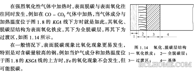

发表于 2015-7-23 14:37:03 | 显示全部楼层
大家看看这个
杨工真能行!昨天还茫然,今天就找到了答案,普及一下基础知识  发表于 2015-7-23 14:55
