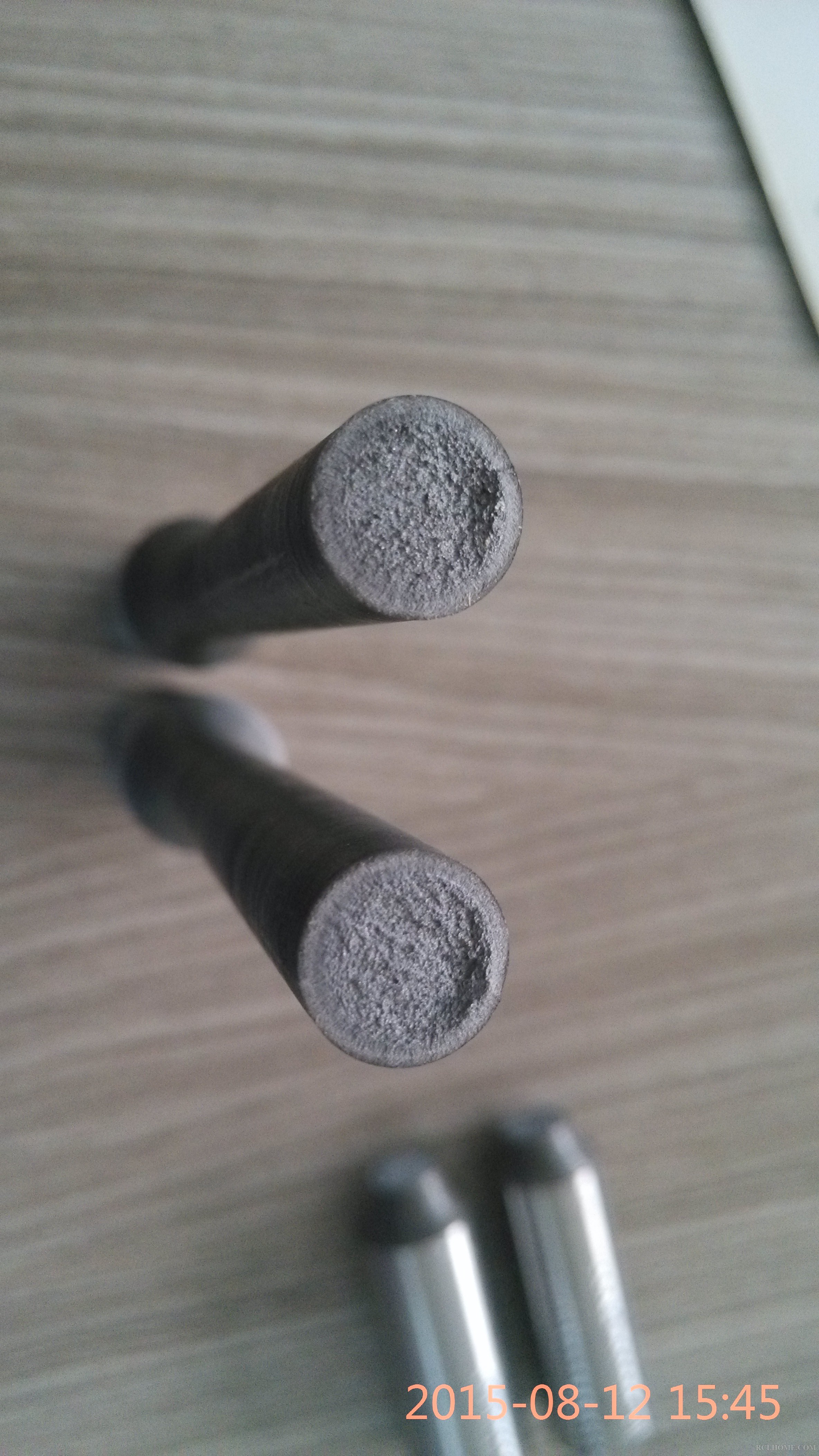

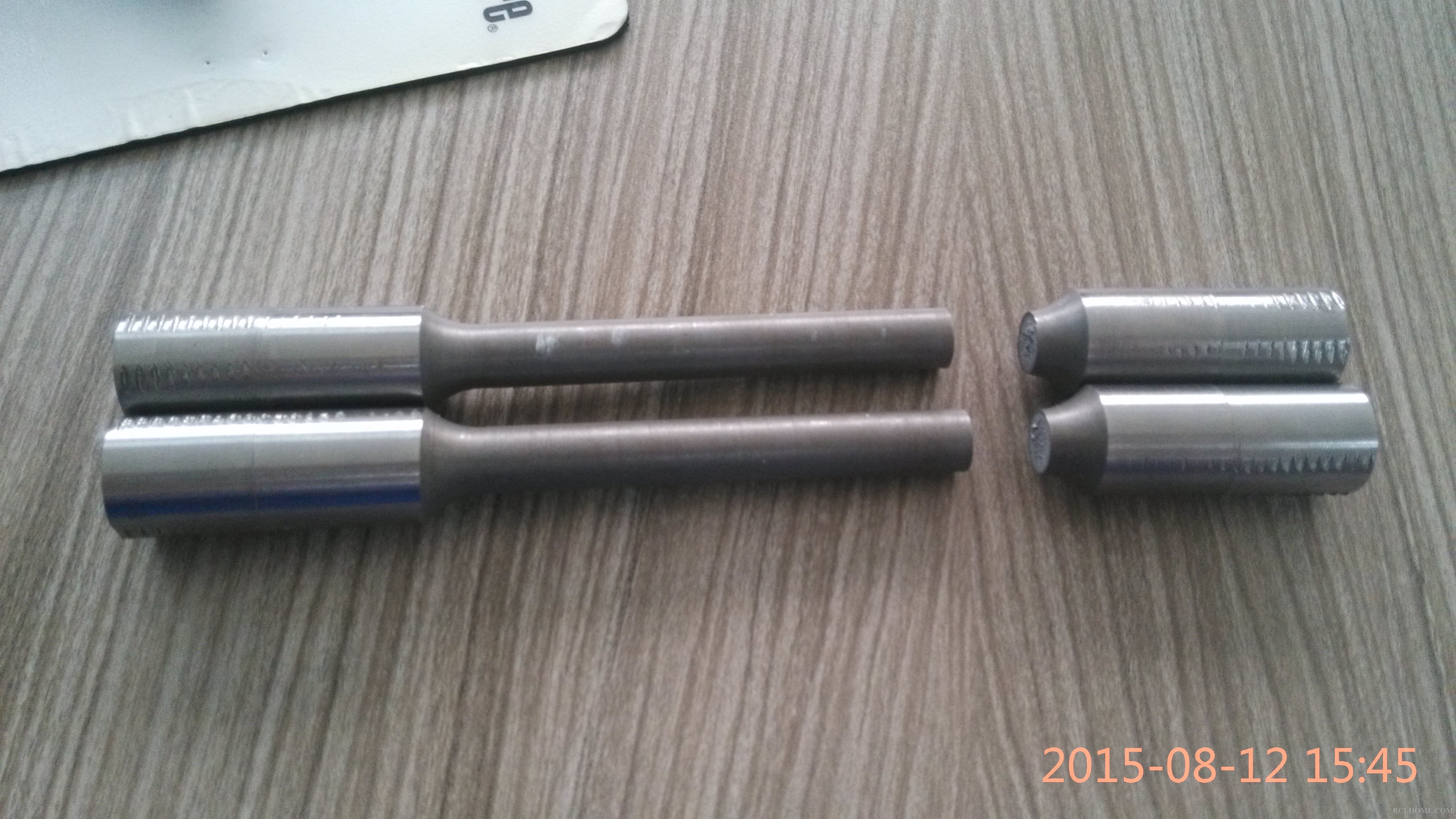

各位前辈,我做了几个20CrMnTi,的试棒,渗碳淬火后做屈服和抗拉强度试验。试棒断裂位置不对,无法测出屈服强度。有哪位大侠能给点意见,跪谢!!!!
发表于 2015-8-12 16:57:07 | 显示全部楼层
新加工的拉伸试样,为什么中间平行段是黑色的了?
发表于 2015-8-12 16:58:49 | 显示全部楼层
如果可以,能否上传拉伸曲线出来看看,屈服不明显很正常,用引申计0.2%计算就是。
发表于 2015-8-12 17:07:30 | 显示全部楼层
如果没猜错,你们是把加工好的试棒拿去渗碳,然后直接拿来做拉伸了。我们齿轮渗碳检测拉伸是心部,绝对不带渗碳层的。

看这试棒,似乎没有什么缩颈,不太正常吧!

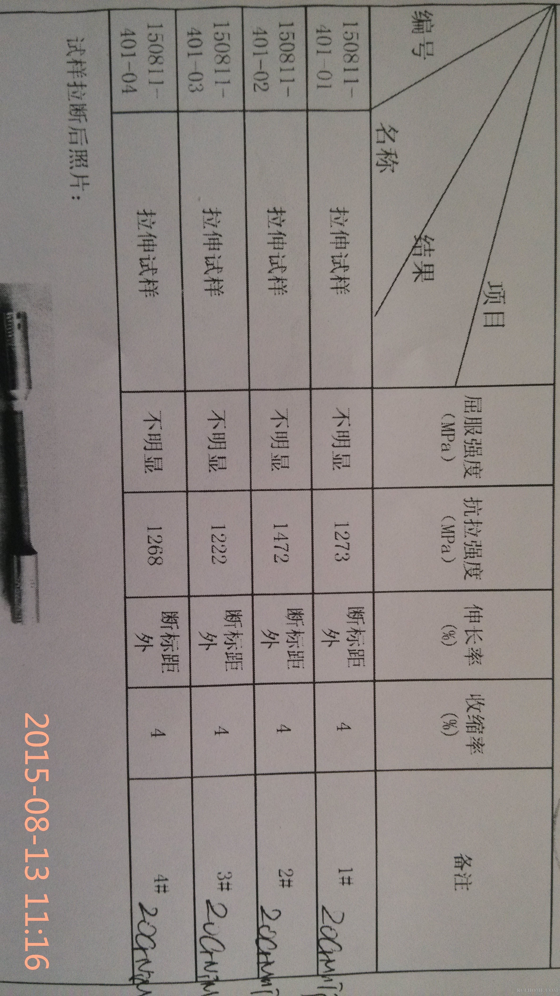

恩,检测单位给出的报告,屈服强度不明显。应该是脆性断裂!能否给点建议呢?谢谢!!

您说的没错,我们是渗碳,淬火后,去做的试验!客户反映我们的屈服强度不够!是不是不能渗碳淬火或者渗碳淬火去除渗碳层后再做试棒??能否给点建议!

我想这跟试棒加工去不去表面层关系并不大,我认为应该从工艺上进行分析,这个材料拉伸性能不可能没有缩颈。
发表于 2015-8-13 11:46:32 | 显示全部楼层
wangzd 发表于 2015-8-13 11:24
您说的没错,我们是渗碳,淬火后,去做的试验!客户反映我们的屈服强度不够!是不是不能渗碳淬火或者渗碳 ...
那肯定的啊。你们要把试样拿去渗碳,然后再加工成拉伸试棒,这样会把渗碳层全部去掉的,实际就是心部强度检测。

您的建议是试棒留加工余量,渗碳淬火后,去除渗碳层,然后做成标准试样??谢谢!!

看断口照片,试样的表层已经渗碳了。

是的,先做成标准试样后,渗碳淬火的!!

既然已渗碳淬火了,没有屈服现象也属于正常现象,全都是脆性断裂了!

你的断口都在标距之外,伸长率是怎么计算的

没有伸长率,现在在想怎么做试样呢?能否给点建议,谢谢谢!

为何断面还带硬化层!

楼主,渗碳试棒的屈服强度应该做伪渗碳试棒的才对,热处理数据手册中有介绍。如果渗碳之后做,得到的肯定是 ...
是这样啊,我一直以为是直接渗碳,然后测量数据呢!谢谢啊,你说的热处理手册上有介绍,是涂特殊材料吗???
