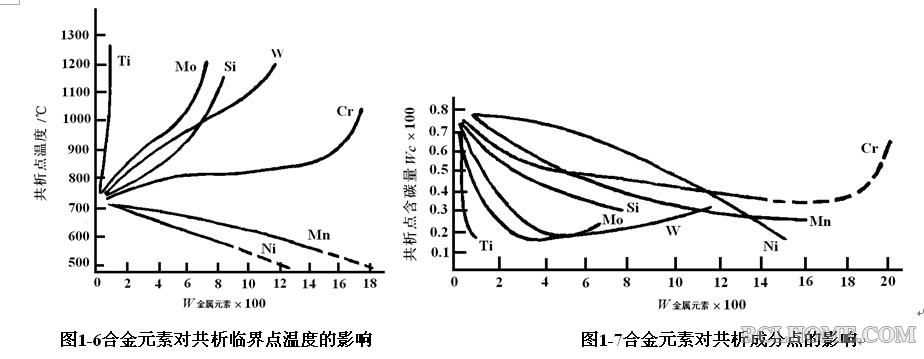

为什么合金元素加入后提升了钢铁的淬透性?我来说说我的个人想法,仅供参考:
什么是合金元素?
为了改善和提高钢的某些性能和使之获得某些特殊性能而有意在冶炼过程中加入的元素称为合金元素。关键点是为了改善和提高钢的某些性能而有意加入的,不是无意加入或带入的。
什么是淬透性?获得马氏体的能力。
什么是马氏体?碳在α-Fe中形成的过饱和固溶体(当然这个定义现在有扩展),什么是α-Fe?就是铁素体!!也就是说,马氏体实际上本质是铁素体,只不过是过饱和了的铁素体而已,也可以这么说奥氏体转变为马氏体的转变,实质上就是γ→α的转变,只不过这个α-Fe是过饱和了的铁素体即马氏体而已。
马氏体从何而来?由过冷奥氏体转变而来,是过冷奥氏体,是低于正常奥氏体的存在温度而存在的奥氏体,而不是高温的奥氏体。
如何使奥氏体变成为过冷奥氏体而不发生其他变化(如珠光体或贝氏体转变)?增加过冷奥氏体的稳定性,使之在低于奥氏体的存在温度而在一定时间内(给过冷奥氏体发生马氏体转变留够时间,实际上就是C曲线的鼻尖部位最短的孕育期时间)不发生变化。
如何增加过冷奥氏体的稳定性?加入合金元素,改变奥氏体存在的临界点。这个就像给水加入咸盐一样,改变了水发生相变(结冰,液相转变为固相)的临界点一样。
所以说合金元素加入后提升了钢铁的淬透性的根本原因是:改变奥氏体存在的临界点。当然不同的合金元素改变临界点的程度大小不同,多种元素混合加入使影响因素更复杂,但是无论是提高临界点还是降低临界点,无疑是改变了临界点。
比如说纯铁,本来奥氏体(γ-Fe,这里姑且称之为不含碳的奥氏体)转变为铁素体的临界点是912度,但是由于加入了碳,改变了其临界点,比如典型的含碳量为0.77%的临界点变成为727度,加入了0.77%的碳,就降低了912-727=185度。这个是大家所熟知的。
参与人数 2金钱 +40 收起 理由
wanggong + 20 老师就是老师,图片资料收藏了,谢谢!.
aaron01 + 20 从缩小ΔT角度入手分析,精辟!.

这个话题讨论得煞是精彩,八方神仙各显神通,从各个不同角度诠释了合金元素对钢的淬透性的影响机理问题,以下我试着将其总结一下,不妥之处请大家补充:
合金元素的加入之所以提高钢的淬透性是因为对钢的珠光体转变起到了推后的作用,也就是说将C曲线向右移了,那么为什么合金元素加入能够推迟珠光体转变呢?
解释1:合金元素对碳在奥氏体中扩散速度的影响
珠光体转变时,钢中加入的碳化物形成元素会大大降低碳在奥氏体中的扩散速度,影响碳的重分配。
解释2:合金元素自身扩散的影响
在珠光体转变时,合金元素也需要扩散和重分配,合金元素的扩散比碳的扩散更困难,更推迟了珠光体转变;
解释3:合金元素加入使得过冷度ΔT变小,从而减慢珠光体转变速度;
解释4;合金元素对面心立方点阵转变为体心立方点阵的点阵重构速度的影响;
减小珠光体的形核率、长大速度。。。
解释5:合金元素热力学和动力学参数的影响。

      杨工所说的是确实是事实。但没有多元少量的量化规律性。所以在实际面前,只能像“炒菜”一样,哪样调料加多少还需摸索着来。但也不是一点儿定性规律没有。目前可能也只是认识到这种程度。例如,有些资料说硅和锰两种元素的作用比单一元素的作用好,究竟是叠加的物理作用?还是化学作用?或是其他作用?

      这个谁能讲得清楚呢?这就类似于可口可乐的配方一样神秘?
发表于 2013-3-6 11:33:56 | 显示全部楼层
除了多种合金元素叠加看综合作用,即使同一种元素,如Cr、Mn、V等,似乎也扮演不同角色:这几种元素的加入缩小奥氏体区域,降低一定温度下奥氏体溶碳能力,提高Ms点;同时,在渗碳淬火过程中,这些元素与析出的碳重新生成碳化物——弥散强化,又提高了奥氏体碳浓度,降低Ms点。一会提高,一会降低,到底哪个占主导呢?越整越迷糊了。
