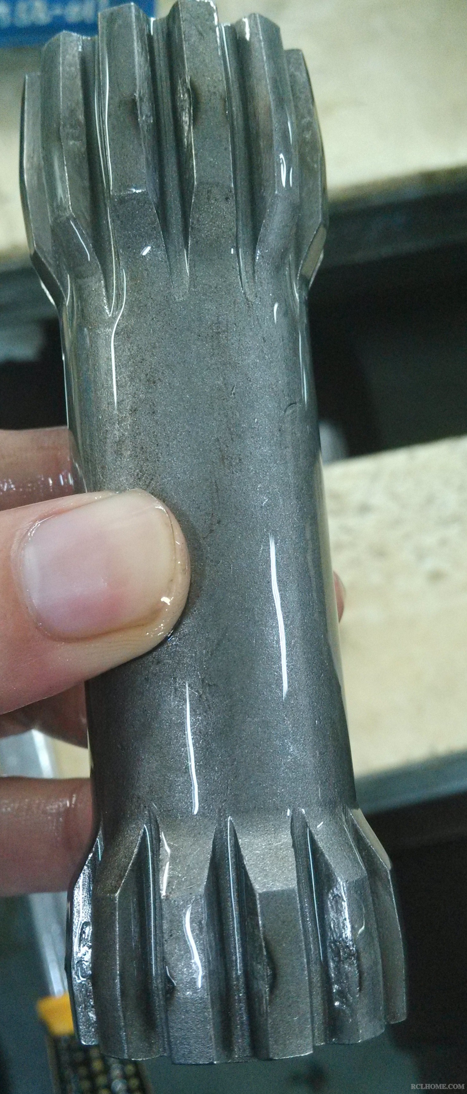

给位老师、前辈,公司做了一批花键轴,经过试验验证后,发现花键部位灼烧,凹陷,时间久的话,花键部位就会断!所用材料20CrMnTi,正火,渗碳淬火!哪位老师、前辈能给点分析!谢谢!!! IMG_20150724_130418.jpg
发表于 2015-8-20 12:13:48 | 显示全部楼层
正火,渗碳淬火怎么会出现这样的现象?这一批产品做了多少?这种现象占多少比例?
发表于 2015-8-20 16:43:58 | 显示全部楼层
还望你把“经过试验验证后,发现花键部位灼烧,凹陷,时间久的话,花键部位就会断!”这句话的意思讲解的更细致、具体一些。
发表于 2015-8-20 16:53:39 | 显示全部楼层
看上去,硬度不高,料软!

表面硬度做过检查,60-62,渗碳层1.0左右!说明表层硬度可以,齿的心部硬度是高了好,还是低点好呢?

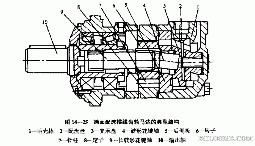

发表于 2015-9-30 10:48:58 | 显示全部楼层
未命名_看图王.bmp 件号9为楼主描述的花键轴
签到天数: 8 天
56
152
152
 楼主| 发表于 2015-9-30 11:11:43 | 显示全部楼层
秦时明月 发表于 2015-9-30 10:48
件号9为楼主描述的花键轴
多谢秦工描述,就是图中9号与10接触的位置
您有什么好的建议吗?

发表于 2015-9-30 13:06:52 | 显示全部楼层
您有什么好的建议吗?
这个图只能看出大概结构,问一下,9号花键轴与10号花键套的润滑是用驱动马达的液压油还是单独的润滑油?
签到天数: 8 天
56
152
152
 楼主| 发表于 2015-9-30 13:23:47 | 显示全部楼层
秦时明月 发表于 2015-9-30 13:06
这个图只能看出大概结构,问一下,9号花键轴与10号花键套的润滑是用驱动马达的液压油还是单独的润滑油? ...
驱动马达的液压油,相当于泡在液压油里面,因为无法使用专门的润滑油

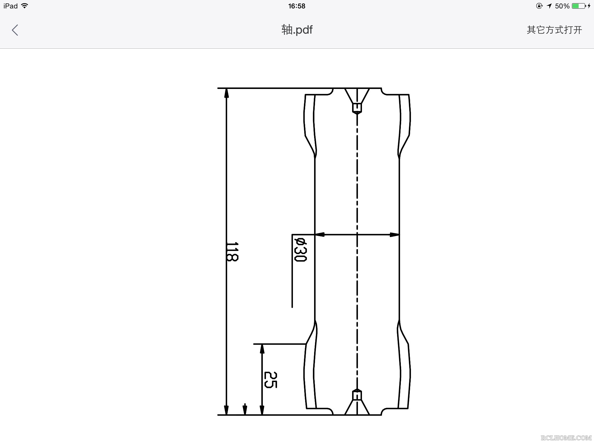

有,一般牌号是L-HM68抗磨液压油,液压油符合要求!轴的大概尺寸见附件!
签到天数: 8 天
56
152
152
 楼主| 发表于 2015-9-30 16:46:13 | 显示全部楼层
轴.pdf (17.3 KB, 下载次数: 19)

图在PDF里面,目前用的就是这中油
发表于 2015-9-30 16:53:31 | 显示全部楼层

 楼主| 发表于 2015-9-30 16:56:24 | 显示全部楼层
cnszgong 发表于 2015-9-30 16:53
哦 花键是鼓形的,受损部位真好损鼓形部位的最高点。
对,确实是这个样子,而且齿 面也有高点,刚好在研伤的部位!并且以我司目前的加工设备和工艺,此高点又无法去除,很郁闷!!
发表于 2015-9-30 17:03:08 | 显示全部楼层
wangzd 发表于 2015-9-30 16:56
对,确实是这个样子,而且齿 面也有高点,刚好在研伤的部位!并且以我司目前的加工设备和工艺,此高点又 ...
内齿圈的齿也是鼓形的?和花键的咬合部位鼓形最高点正好对应?

 楼主| 发表于 2015-9-30 17:09:35 | 显示全部楼层
谢谢秦时明月老师,之前有轴的一端断,我们专门在轴的另一端啮合部位做过实验。心部硬度合格35、,花键齿心部硬度38,合格。就是配合,我们对内花键做过检查,也是合格。就是液压油,这个因为到用户那里,用的也是这种,而且很多用户的液压油还不如这种,所以这方面改动确实不大
发表于 2015-9-30 17:10:30 | 显示全部楼层
鼓形连接具有径向、轴向和角向等轴线偏差补偿能力。
