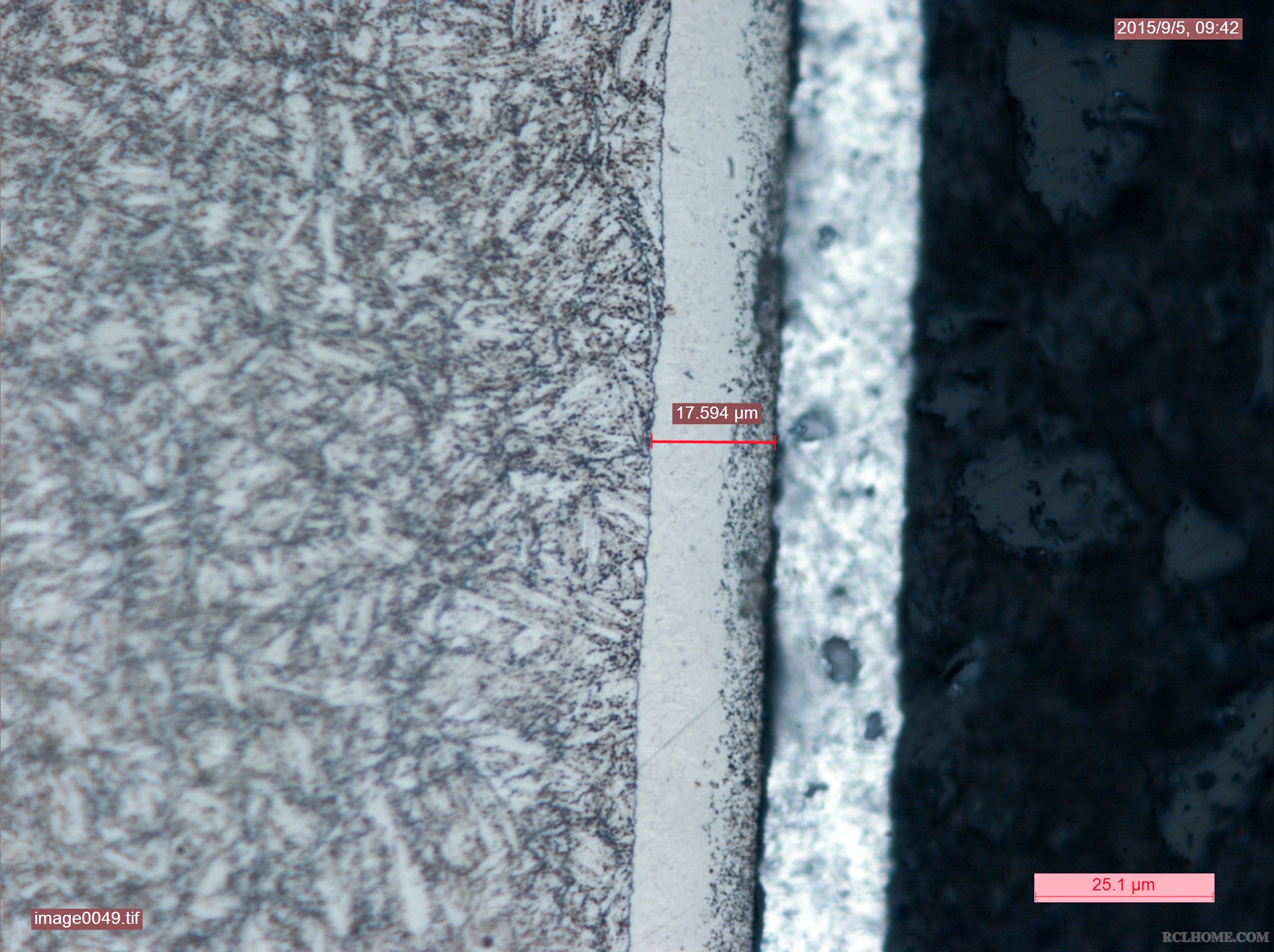

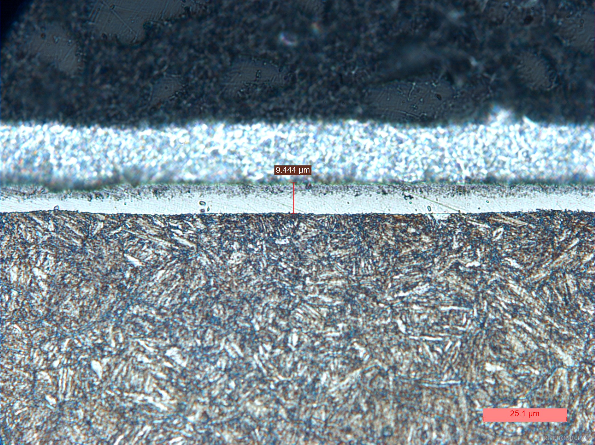

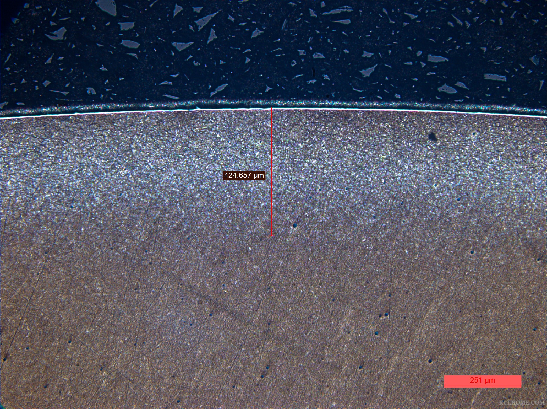

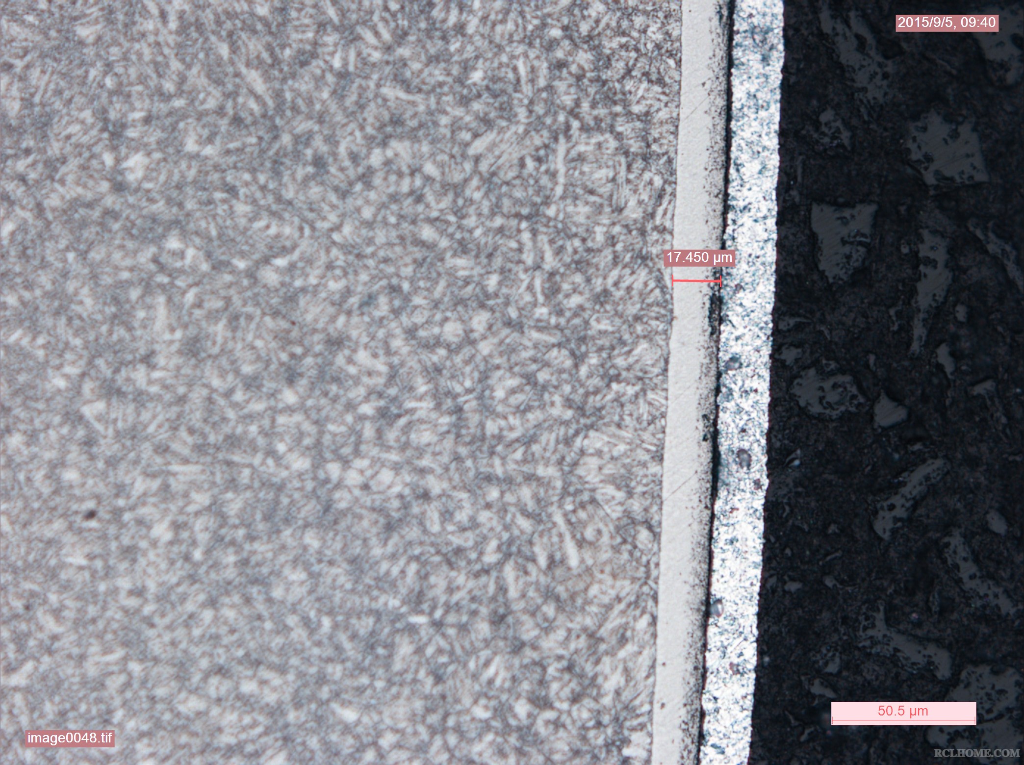

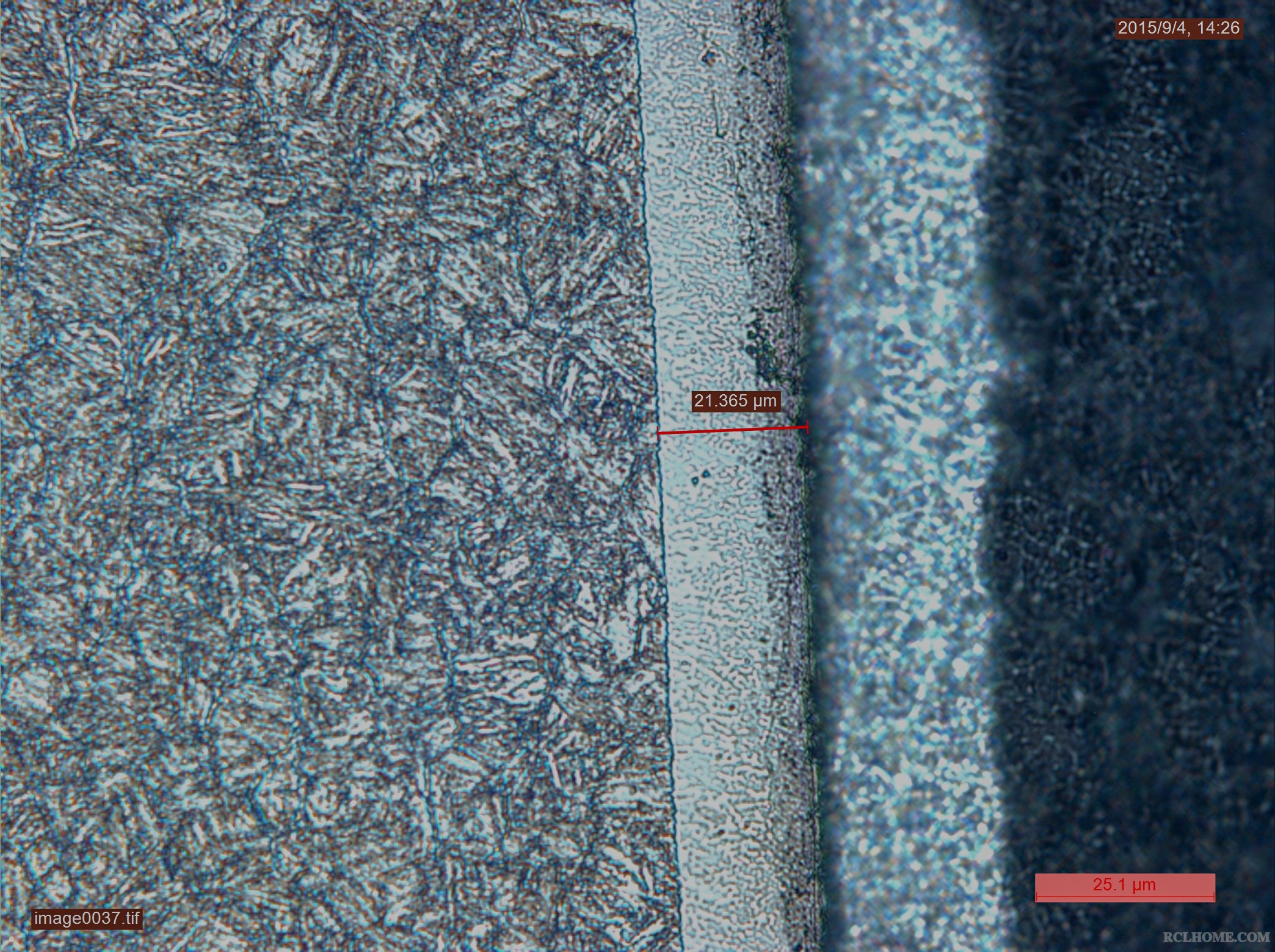

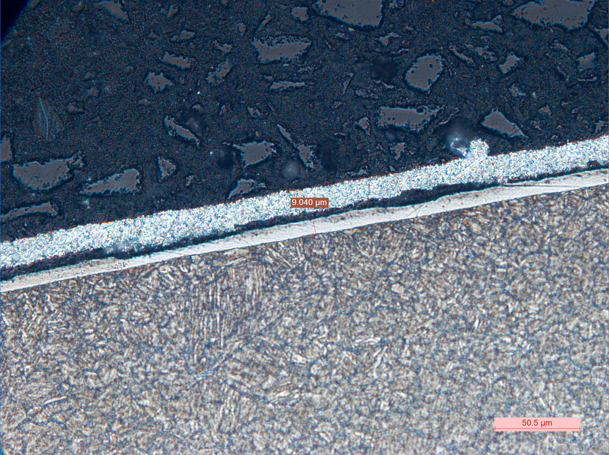

         40Cr氮化,试样和金相照片均由一位非专业人士制作

发表于 2015-9-3 20:43:01 | 显示全部楼层
非专业人士试样做得这么棒{:soso_e110:}太佩服了
发表于 2015-9-3 21:37:15 | 显示全部楼层
样制的不错,表面硬度几何?
 楼主| 发表于 2015-9-4 11:11:25 | 显示全部楼层
秦时明月 发表于 2015-9-3 21:37
样制的不错,表面硬度几何?
          技术要求没有表面硬度要求,但估计在600~700HV
 楼主| 发表于 2015-9-4 11:12:16 | 显示全部楼层
tlx322 发表于 2015-9-4 09:19
外面是否包了一层铝皮啊?
            是的,为防止白亮层碎裂脱落,用金属箔纸包裹

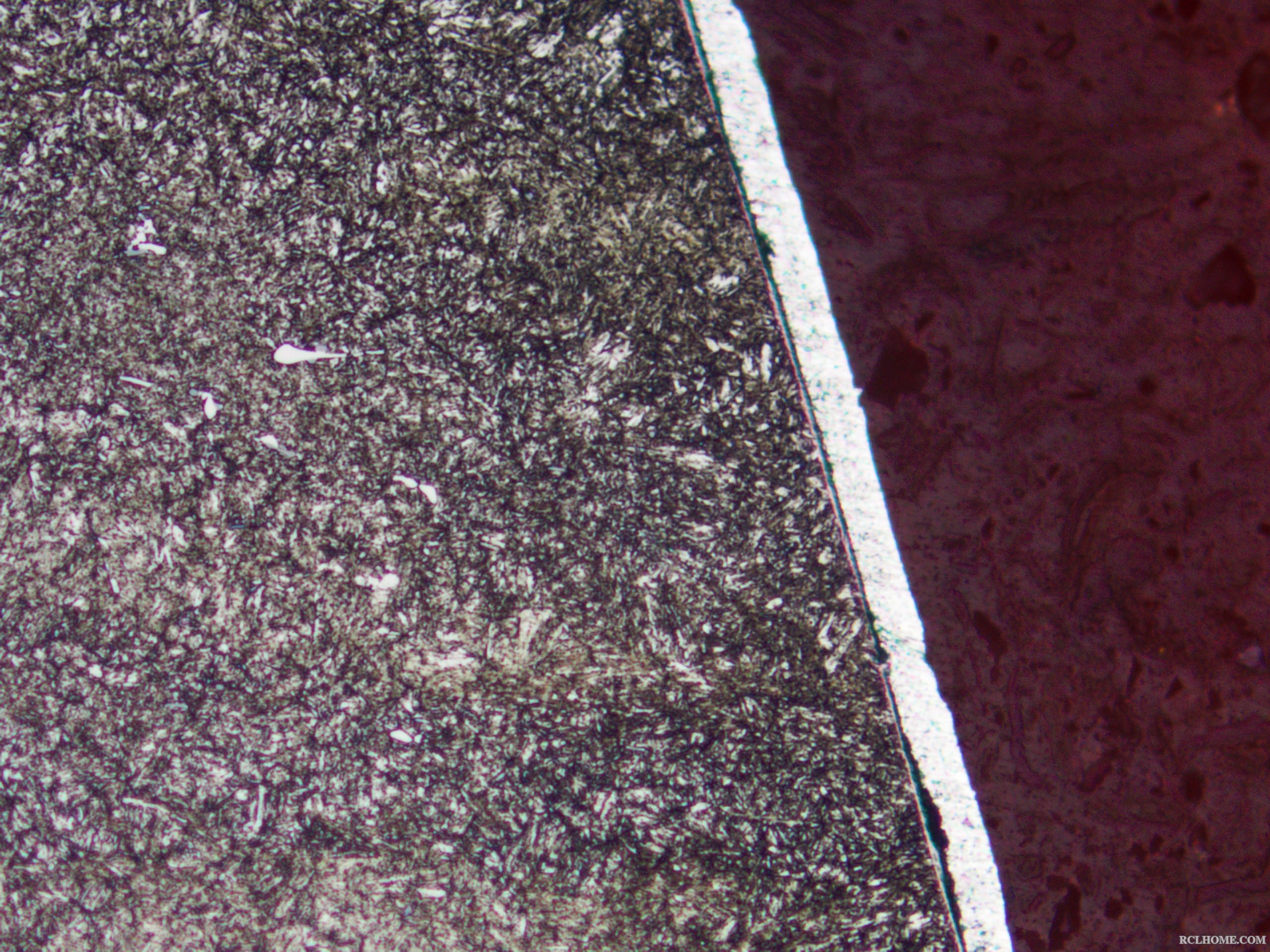

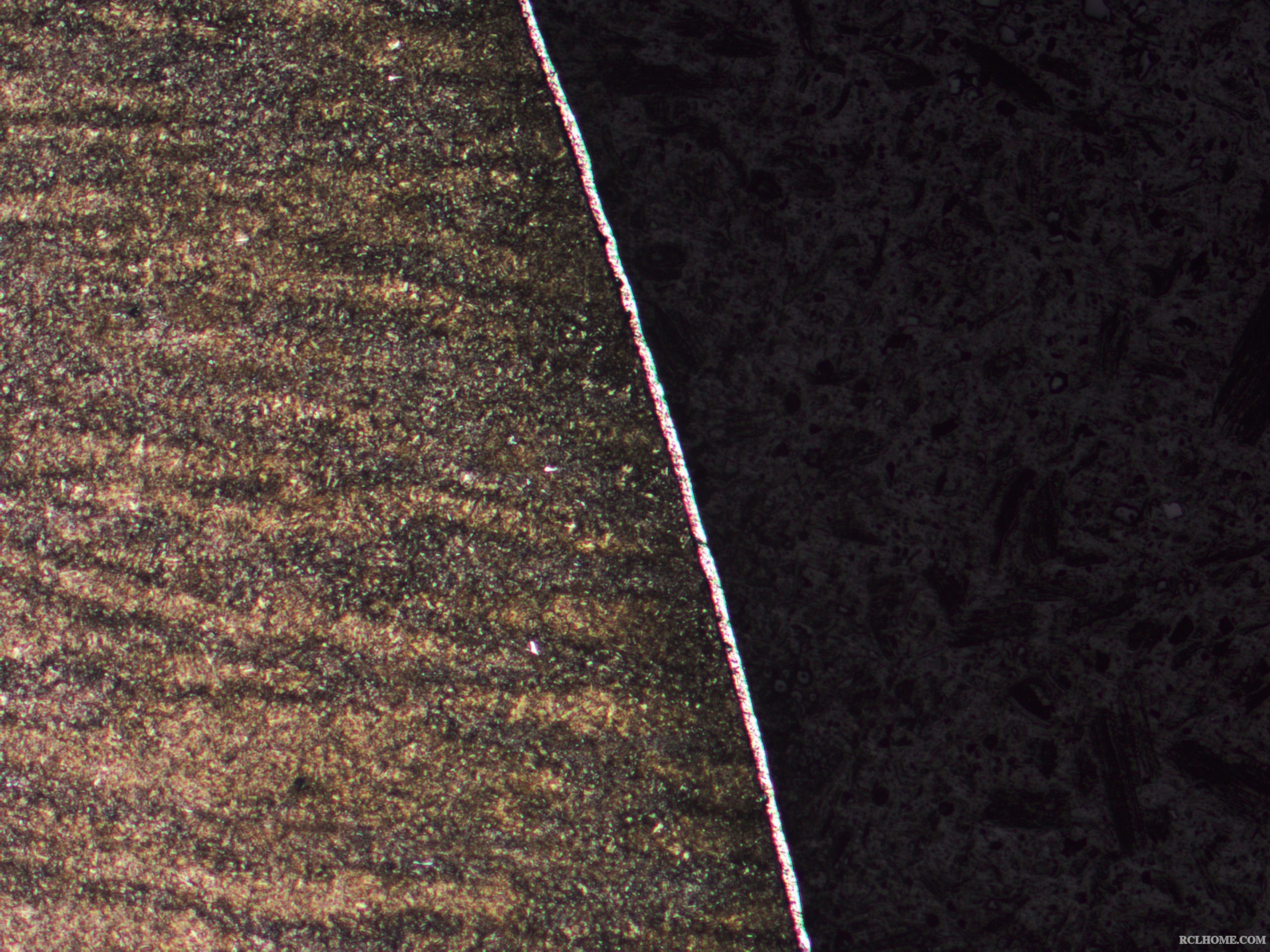

 楼主| 发表于 2015-9-5 11:32:29 | 显示全部楼层
这位朋友又有新作推出
 楼主| 发表于 2015-9-5 11:34:19 | 显示全部楼层
还有一幅

         这些作品出自一位做模具的老板。老板曾因自己的模具委外热处理(特别是氮化)质量不行,所以,想自己买一台小型的井式气氮炉自用,曾于去年4月份让老孤帮其推荐(当时老孤并不认识这位朋友),老孤忖思,虽然是一位不曾认识的网友,但既然找到老孤了,那也是高看了老孤,老孤一定得为这位朋友做成一件好事。
          于是,老孤就向这位朋友推荐了一款井式脉冲氮化炉。没想到这位朋友天分很高,他不仅按老孤的推荐购置了一台50KW井式脉冲氮化炉,而且还做出了漂亮的模具浅无白层氮化(见下页)

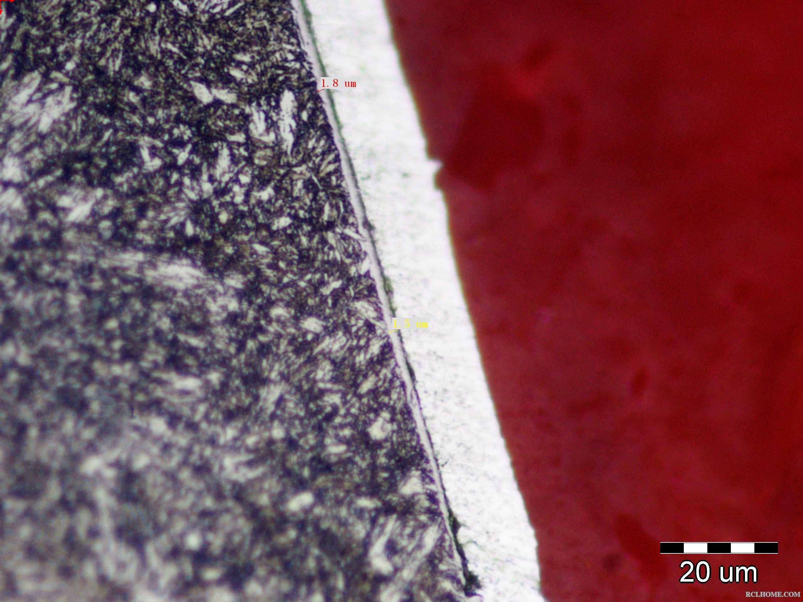

 楼主| 发表于 2015-9-5 17:12:46 | 显示全部楼层
正信热处理 发表于 2015-9-5 16:17
这非专业人士也太牛X了吧,叫我们情何以堪?
下面的模具氮化产品出自这位朋友之手,但金相照片是aarono1专家帮助制作的

增加镶嵌压力,锡纸会和零件贴合的更加紧密,缩短抛光时间,就不会出现锡纸和镶嵌料被过抛。你朋友太谦虚了,这水平还叫业余。

试样制得非常规范,氮化的疏松层看得特别清楚!另外,我也一直想买金属箔纸,不知哪儿能买到?

发表于 2015-9-6 12:02:26 | 显示全部楼层
孤鸿踏雪 发表于 2015-9-5 17:12
下面的模具氮化产品出自这位朋友之手,但金相照片是aarono1专家帮助制作的 ...
这几张就算是难度高的了,我做过要求1um的白亮层,还要求打表面硬度,为了省事我采用的是保边型的镶嵌粉。
 楼主| 发表于 2015-9-6 15:33:40 | 显示全部楼层
清淡 发表于 2015-9-6 12:02
这几张就算是难度高的了,我做过要求1um的白亮层,还要求打表面硬度,为了省事我采用的是保边型的镶嵌粉 ...
保边型的镶嵌粉?第一次听说啊,那是什么样的镶嵌粉?
发表于 2015-9-6 19:31:25 | 显示全部楼层
边缘结合紧密,硬度很高,起到保护试样边缘的作用。

我们都是用薄铜片保护白亮层

          铜箔、铝箔、锡箔、不锈钢箔都可以,作用都是一样的

          可以将金属箔纸紧紧地贴在被检试样表面裹好,压实,然后再镶嵌(剖面向外)即可

镶嵌的时候适当增加一些压力,50um的镀层很好做了啊。

我之前卖的便宜货,蔚仪的一种绿色镶嵌粉,我要求是保边型,会相对贵一点,但是没必要全部都用保边的,只需要底层铺一层,上面用一般的就行了。
