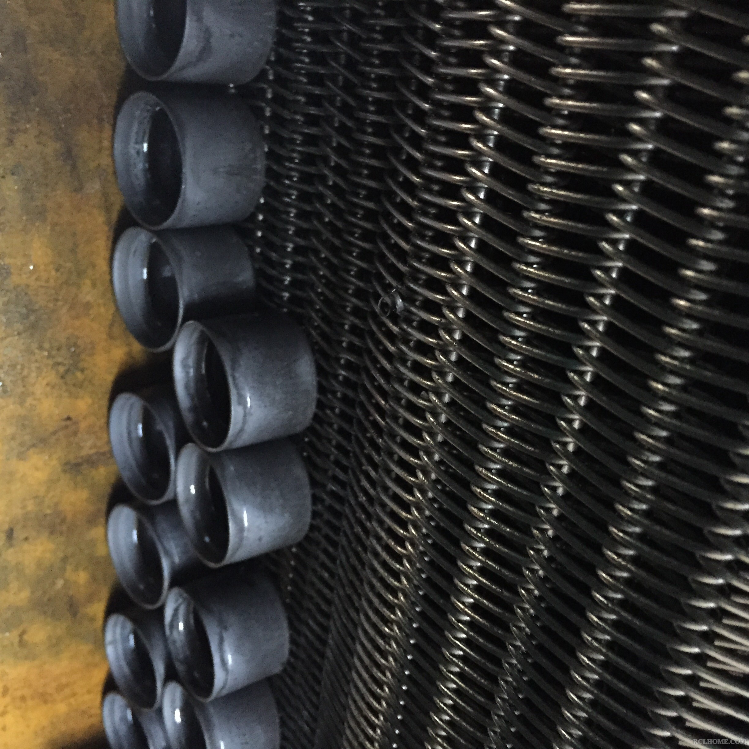

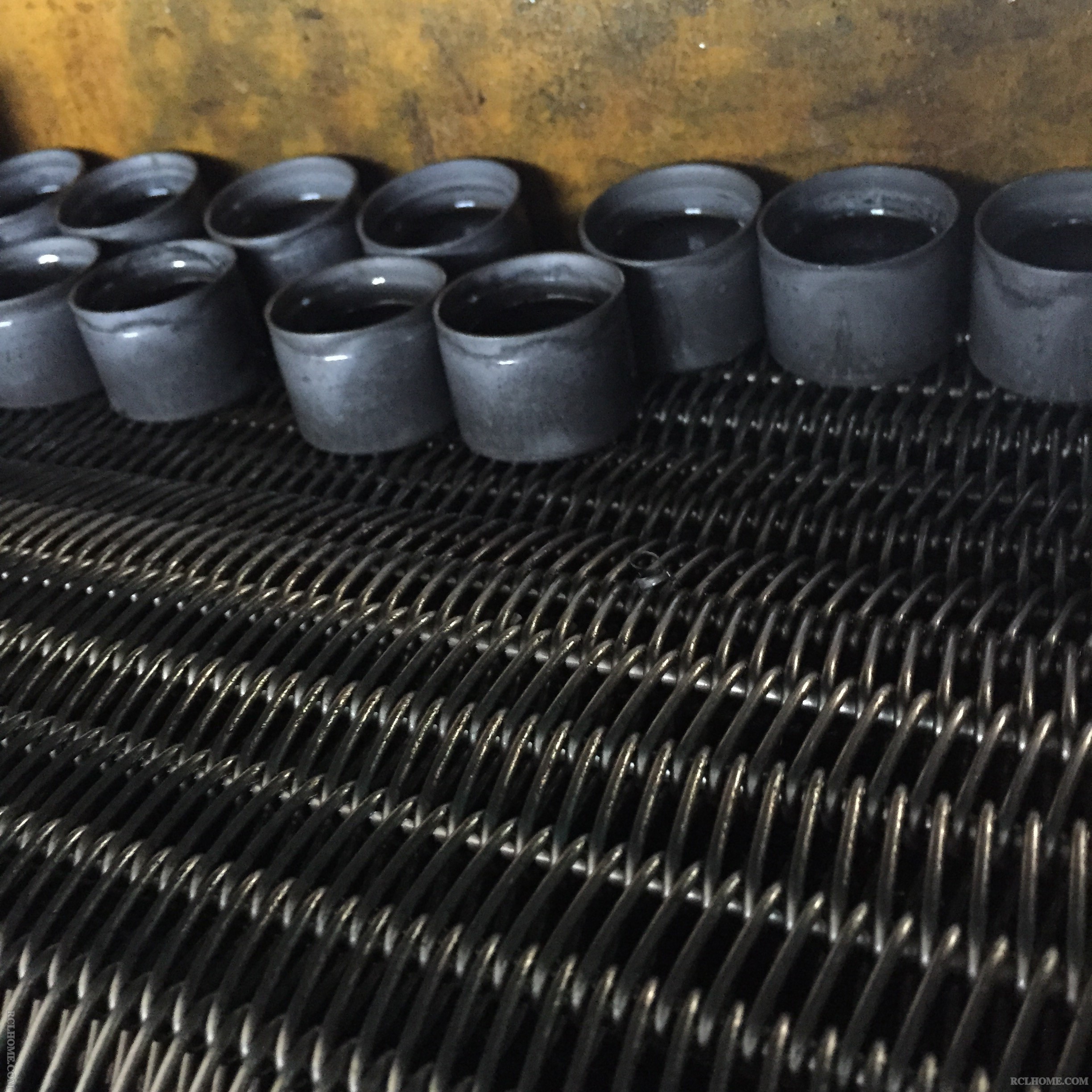

全新网带炉 全新等温分级淬火油 产品材料scm415 工艺碳氮共渗 860℃ 85℃油冷 出炉检测表面硬度 有效硬化层 心部硬度全都合格 碳势0.9-1.10全都试过 波浪纹还是有 求专家分析原因 之前淬火油进过水会不会有影响?

你开喷淋了吧
24
24
 楼主| 发表于 2015-9-16 17:52:00 | 显示全部楼层
关掉也试过 也还是有 油幕帘也试过 现在对内开工没什么影响 就怕外加工过不去 想知道是什么原因引起的

LINFHAO 发表于 2015-9-16 19:34
把油温提到100度,老化24个小时。
已老化好几天 图是今天刚拍的

如果是炉子漏气,那么应该是全部而不是局部!考虑油的问题

1. 有可能前清洗没有洗干净
2. 淬火油不合格 (可以委托外面分析一下)

淬火油清洁度不够、淬火油活性差!

是冷却波浪纹,因为产品内部有台阶梯,薄的地方与厚的地方冷却速度有差异

同意楼上的意见 我也感觉是冷却时出的问题
