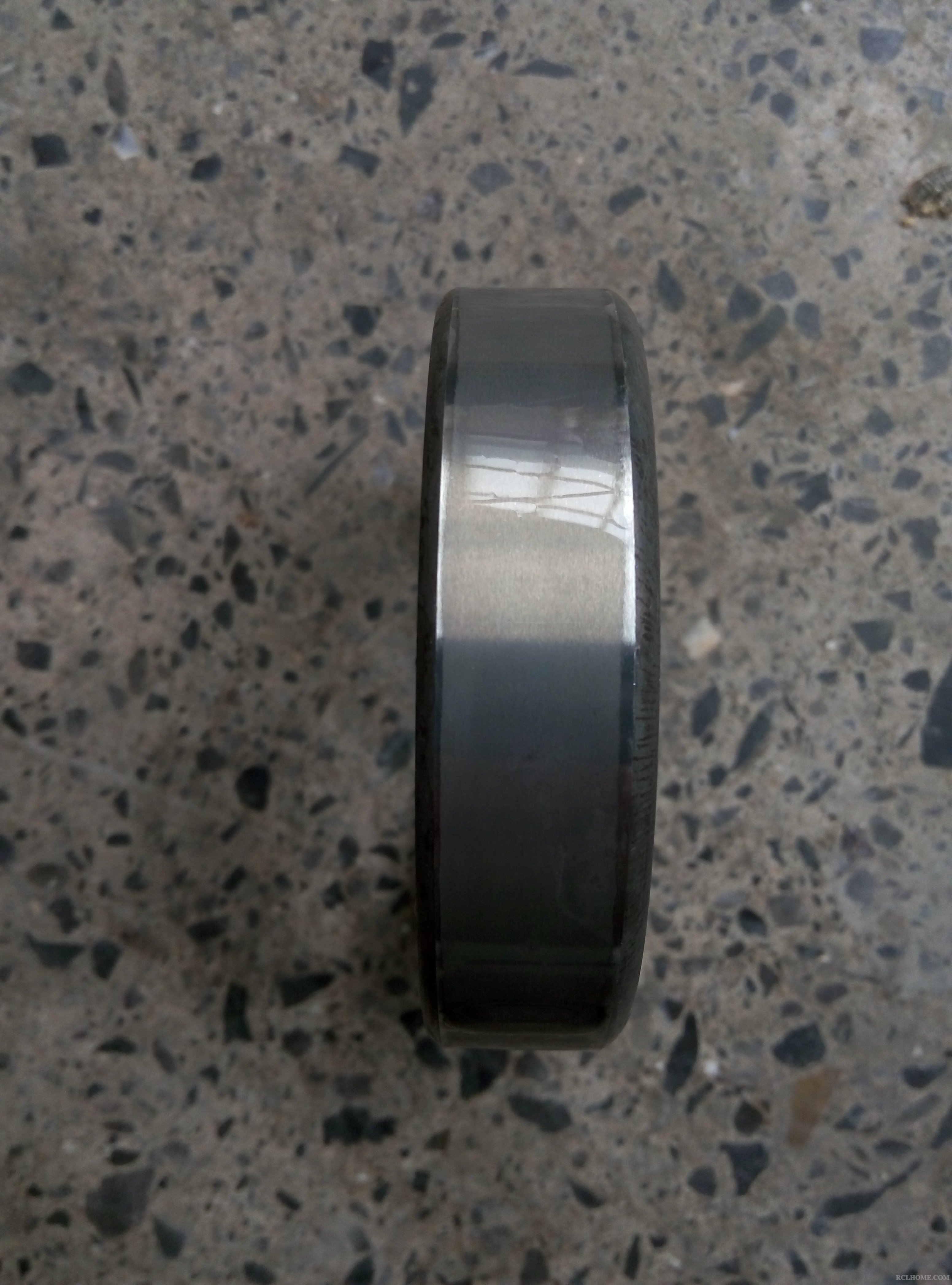

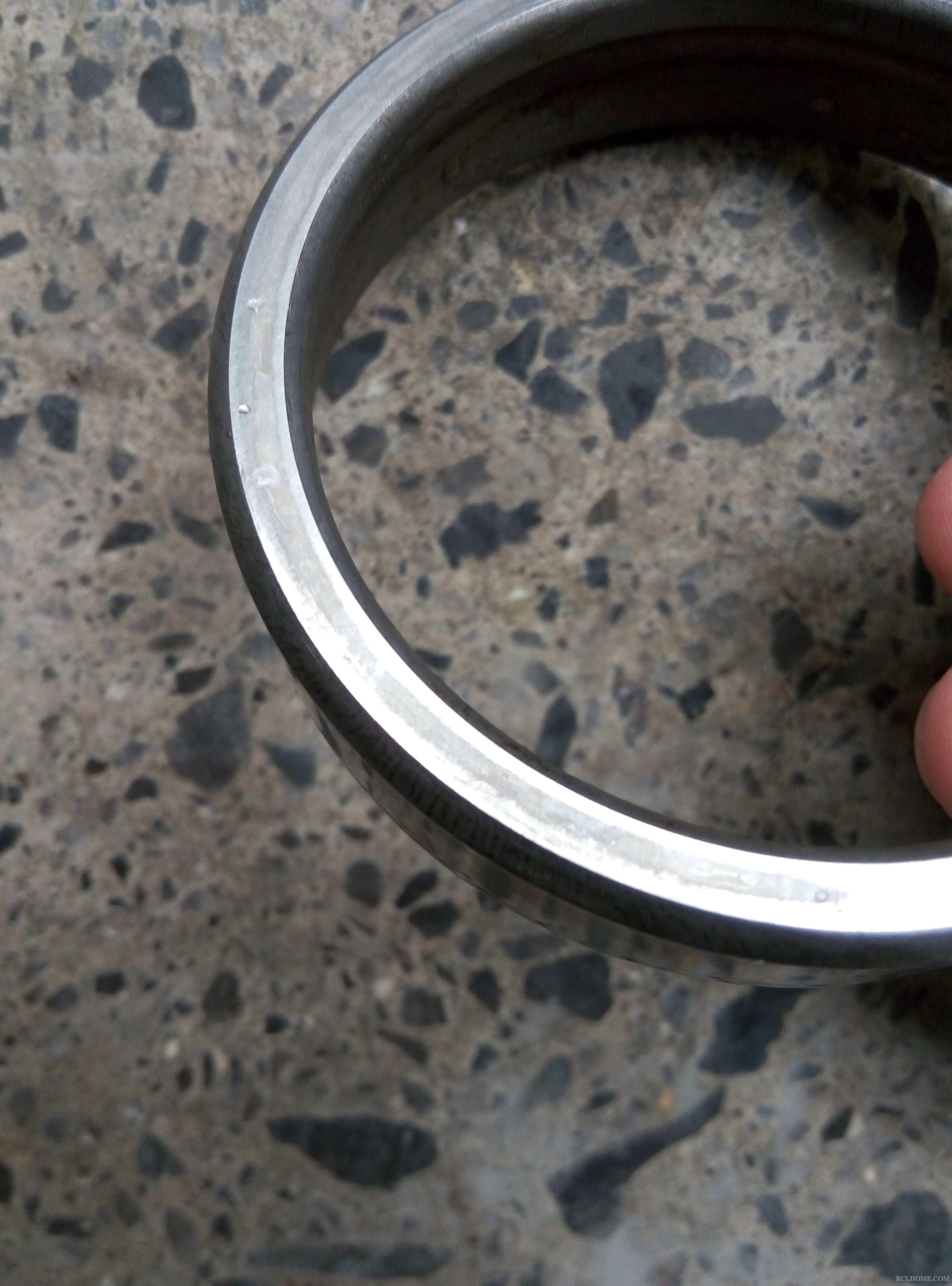

我们公司是生产轴承的,最近来的一批毛坯件(外协车加工、热处理之后)进行了无心外圆磨之后去酸洗,发现如下图的情况,轴承套圈的倒角处有发亮的环状条纹,不是酸洗的灰色,之前从来没有遇到过这种情况,还望各位前辈帮忙看一下是什么问题,多谢了!! P51004-133553.jpg P51004-133630.jpg

先拿锉刀或硬度在62左右的东西刮下发亮位置的硬度如何。

倒角处像磨削裂纹。

楼上看一下是不是生锈酸洗后的痕迹?

赞同,我也认为是硬度不同造成的,组织不同硬度就不同,酸洗的时候组织不同,腐蚀速度不同,估计发亮的部位组织还比较细小。

还要看看是什么设备处理的?

这个现象有可能是你端面磨削烧伤引起的哦,

倒角部位看上去类似磨削裂纹的,觉得有磨削烧伤痕迹,请楼主进行金相检测,是否有异常;综合分析

磁粉探伤
金相
应该有一层白亮层。
