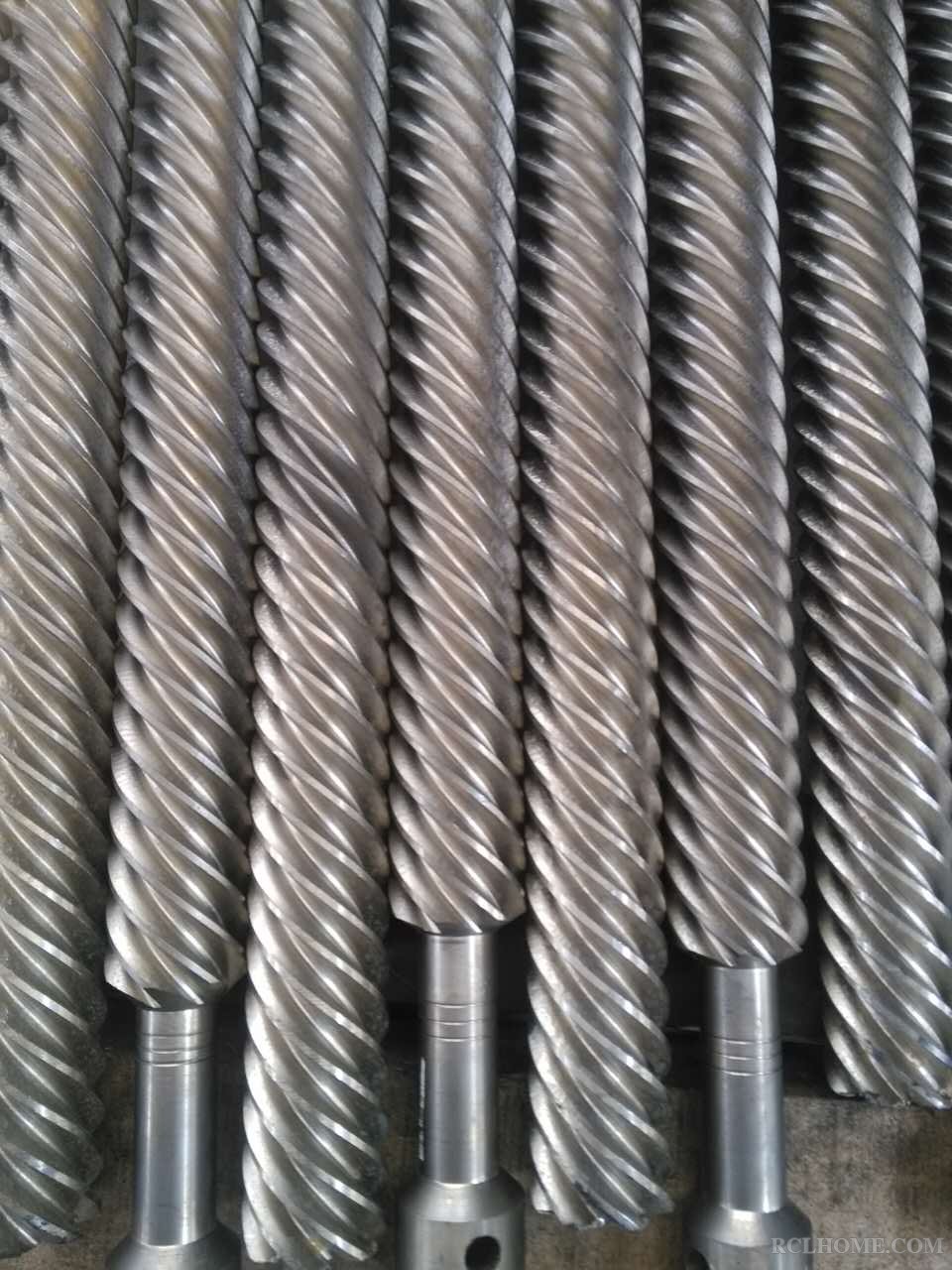

产品:螺杆,总长1米
外径:∮45,
材料:H13,
设备:立式单室真空气淬炉,
工艺:550*30,850*50,1040*70min,
淬火介质:氮气,充气压力0.25Map。
出现问题:螺杆导程涨了0.5mm,(返工使导程缩短0.5-1mm)如不能挽救责报废处理。
备注:之前的材料做出来的都是缩短,此次放的余量也是安之前的规律放的,这次的材料是新买的h13,同炉内也有以前的材料其导程也是缩,就新买的材料是程涨状态

 楼主| 发表于 2015-10-19 12:13:30 | 显示全部楼层
现在问题是如何保住这批产品,不要报废了。

现在是新的材料处理完之后涨长了,而以前的材料规律是缩短了,因为按以前的规律做了放长量,涨长之后就更长了,如果没有办法缩回来,零件要报废了,损失很大。

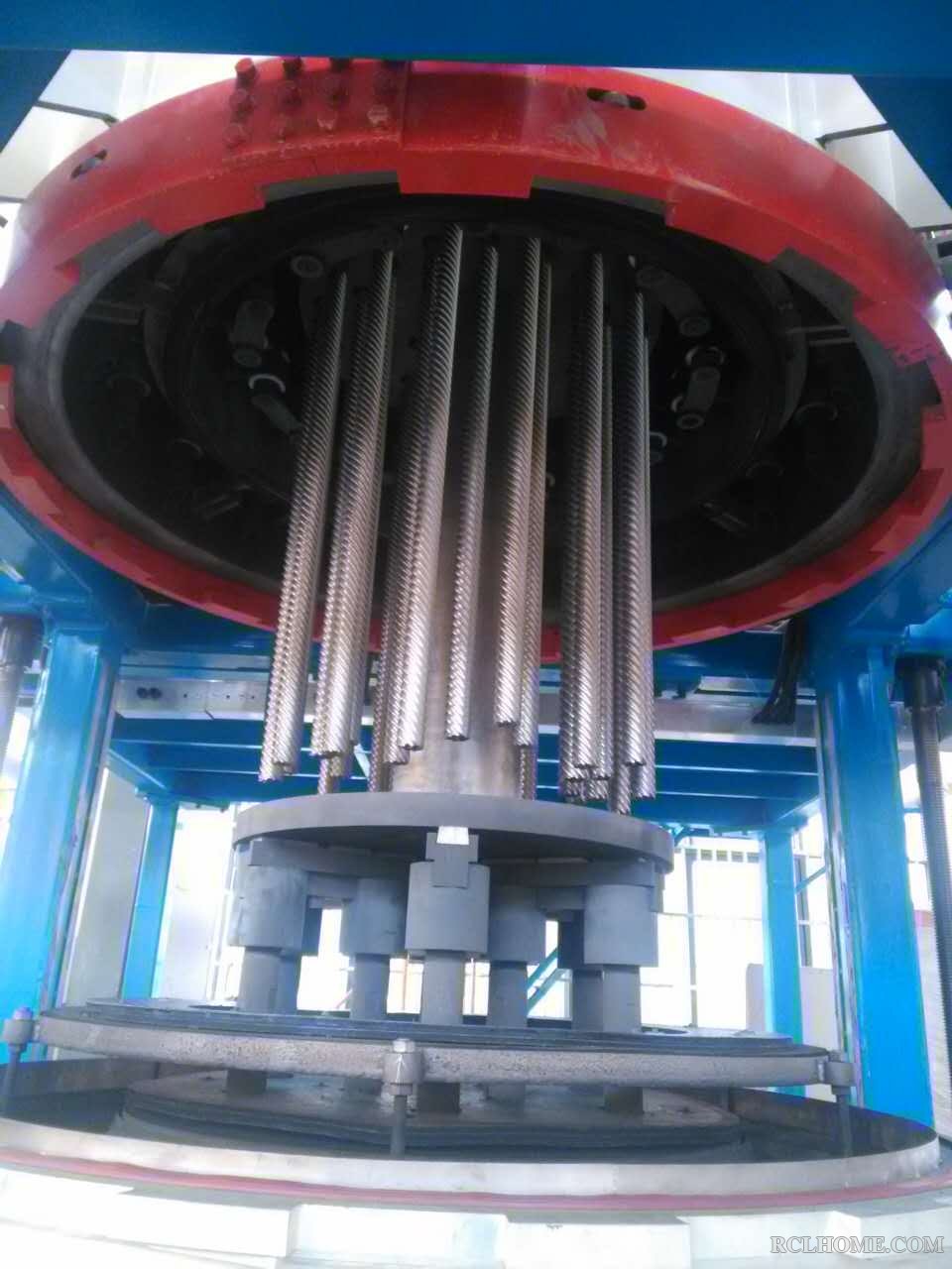

发表于 2015-10-21 11:34:50 | 显示全部楼层
这个炉子是什么出炉的呢?

发表于 2015-10-21 11:50:41 | 显示全部楼层
海边日出 发表于 2015-10-21 11:35
这个炉子是什么出炉的呢?
螺杆是吊挂在工装上的。工装中心有一粗大的立柱支撑工装,这种吊挂方式可以使得杆类零件保持垂直状态。

 楼主| 发表于 2015-10-21 21:40:45 | 显示全部楼层
这个炉子是什么出炉的呢?
这是立式气淬炉,底装料,工装和零件都放在料台上,料台生根在炉门,炉门可以在升降机构上做上下运动,也可以在轨道上做前后运行出炉。

发表于 2015-10-22 14:00:47 | 显示全部楼层
hongqk 发表于 2015-10-21 21:40
这是立式气淬炉,底装料,工装和零件都放在料台上,料台生根在炉门,炉门可以在升降机构上做上下运动,也 ...
现有一个问题,炉门上下运动比较容易。前后运动就比较难了。
 楼主| 发表于 2015-10-22 20:54:36 | 显示全部楼层
前后运动可有一个电机驱减速机即可。
