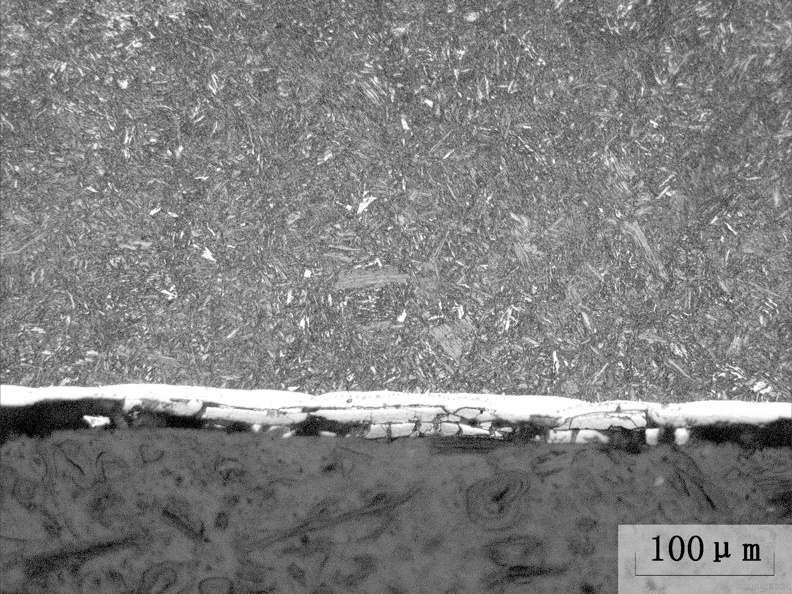

朋友传来渗氮白亮层金相图片,要求对白亮层的疏松层进行评估,这样的白亮层的外层是疏松,还是破碎现象,或者有其它看法?请有经验的朋友给个判断,因为我看不明白这是这么一回事。
附:材料:42SiMn,调质硬度260HB,气体法,510℃—540℃ 二段氮化。渗氮深度0.43mm,脆性2、3级,白亮层厚度710μm,表面硬度763HV0.1

这个白亮层在抛光时破碎,没有保护好,不是疏松。

           beautiful !
           老孤眼拙,不会看金相,在老孤看来,此氮化白亮层的致密度堪与当年老孤拙手偶得的100%(全致密)白层相媲美,另外,从楼主上传的图片看,氮化前做的调质也相当 beautiful !
发表于 2015-11-1 08:48:56 | 显示全部楼层
这个氮化件做的非常好.{:soso_e179:}

 楼主| 发表于 2015-11-1 09:10:10 | 显示全部楼层
孤鸿踏雪 发表于 2015-11-1 08:46
beautiful !
           老孤眼拙,不会看金相,在老孤看来,此氮化白 ...
白亮层既然是好的,那为什么大半边成了 ‘舟山群岛’ ,某质检部门给出的结论是疏松层的表象,2楼的朋友给出的看法是对的吗?

发表于 2015-11-1 09:12:06 | 显示全部楼层
见仁见智 发表于 2015-11-1 09:10
白亮层既然是好的,那为什么大半边成了 ‘舟山群岛’ ,某质检部门给出的结论是疏松层的表象,2楼的朋友 ...
           这只能说这家质检所的质检人员制作金相试样的水平还有待提高!

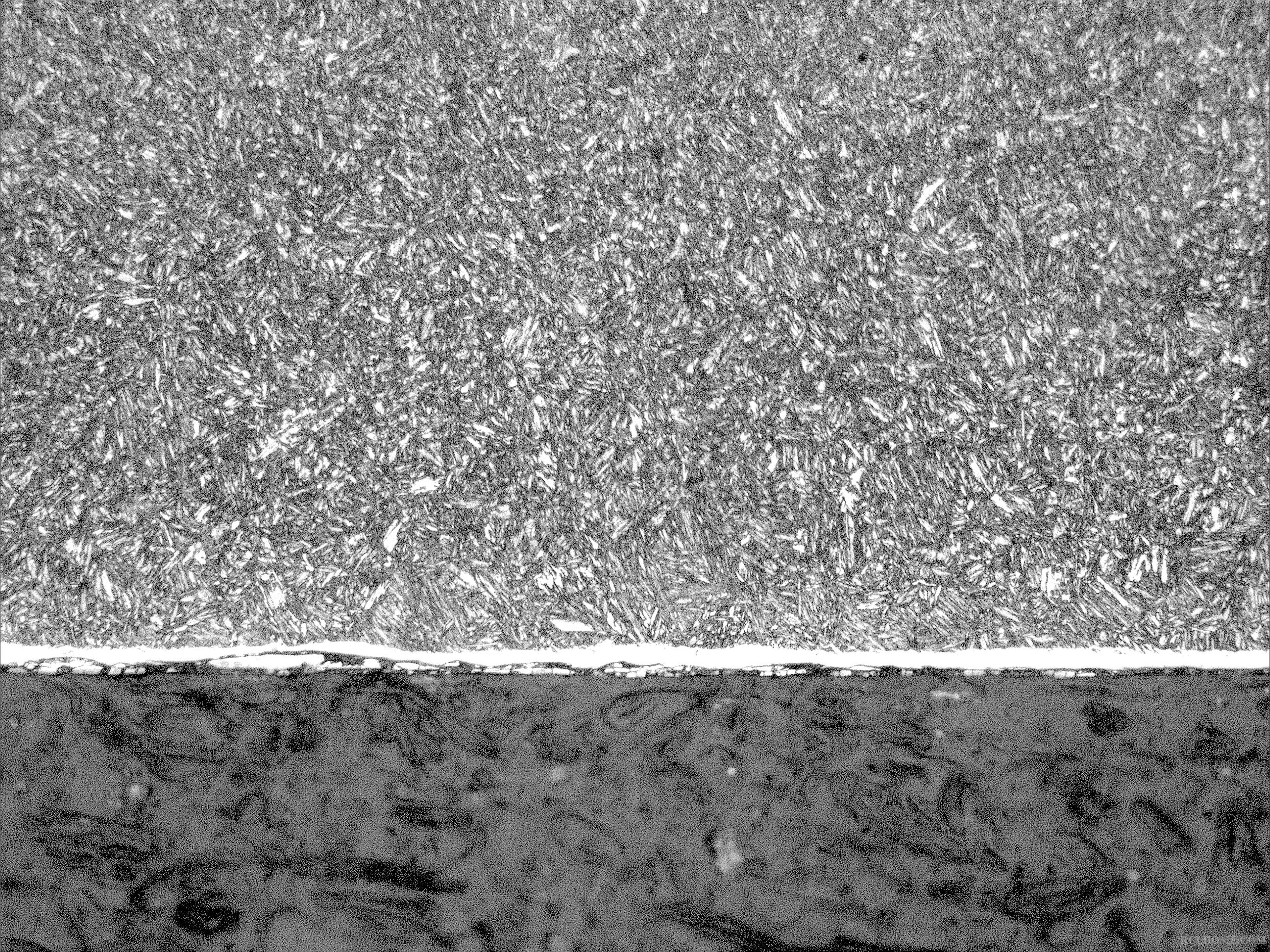

不仅氮化件做得好,试样做得也漂亮!保护膜贴得那么紧密,是如何做到的?
发表于 2015-11-2 10:40:08 | 显示全部楼层
白亮层的边界看不到,如何评疏松?完全是制样问题。

qingchuan65 发表于 2015-11-2 09:26
不仅氮化件做得好,试样做得也漂亮!保护膜贴得那么紧密,是如何做到的? ...
          这个,不是出自老孤之手。就是在对试样进行镶嵌时,先用金属箔纸紧紧地裹贴在试样的非检测表面,然后放进镶嵌模内,从贴膜外慢慢添加镶嵌填料,逐渐压实,镶嵌后,就会产生如此效果,我们网站做金相的都能做得很好的
发表于 2015-11-2 10:54:43 | 显示全部楼层
          政府部门的质检所滥竽充数者甚众,害人害己,应该关门了

发表于 2015-11-2 12:20:40 | 显示全部楼层
孤鸿踏雪 发表于 2015-11-2 10:53
这个,不是出自老孤之手。就是在对试样进行镶嵌时,先用金属箔纸紧紧地裹贴在试样的非检测表面 ...
实际操作时,我也是这么做的,但是效果不理想,在500倍下有间隙,看你的报告中在1000倍下都没有间隙,效果真得好!没看到有粘结剂的,如果有粘结剂,在1000倍的视场下能看出来。
发表于 2015-11-2 16:28:39 | 显示全部楼层
qingchuan65 发表于 2015-11-2 12:20
实际操作时,我也是这么做的,但是效果不理想,在500倍下有间隙,看你的报告中在1000倍下都没有间隙,效 ...
          我那个是出自外资企业的中方员工之手所做的

发表于 2015-11-20 10:54:31 | 显示全部楼层
1000倍
外包裹锡箔纸

发表于 2015-11-20 15:15:05 | 显示全部楼层
Carlyle 发表于 2015-11-20 10:54
1000倍
外包裹锡箔纸
          这个试样和图片做的不孬啊?这个是什么材料?做的什么氮化?可否透漏点工艺信息(大概情况,细节可以隐去)?
