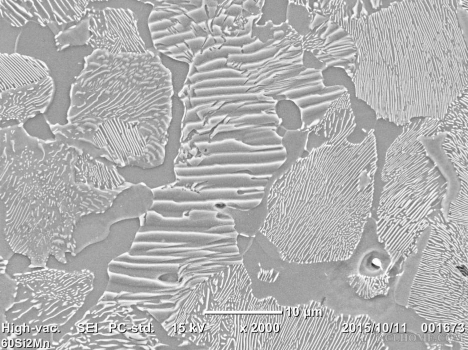

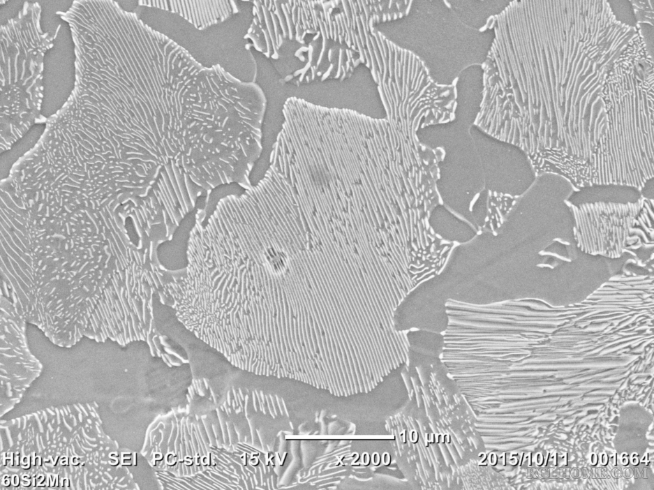

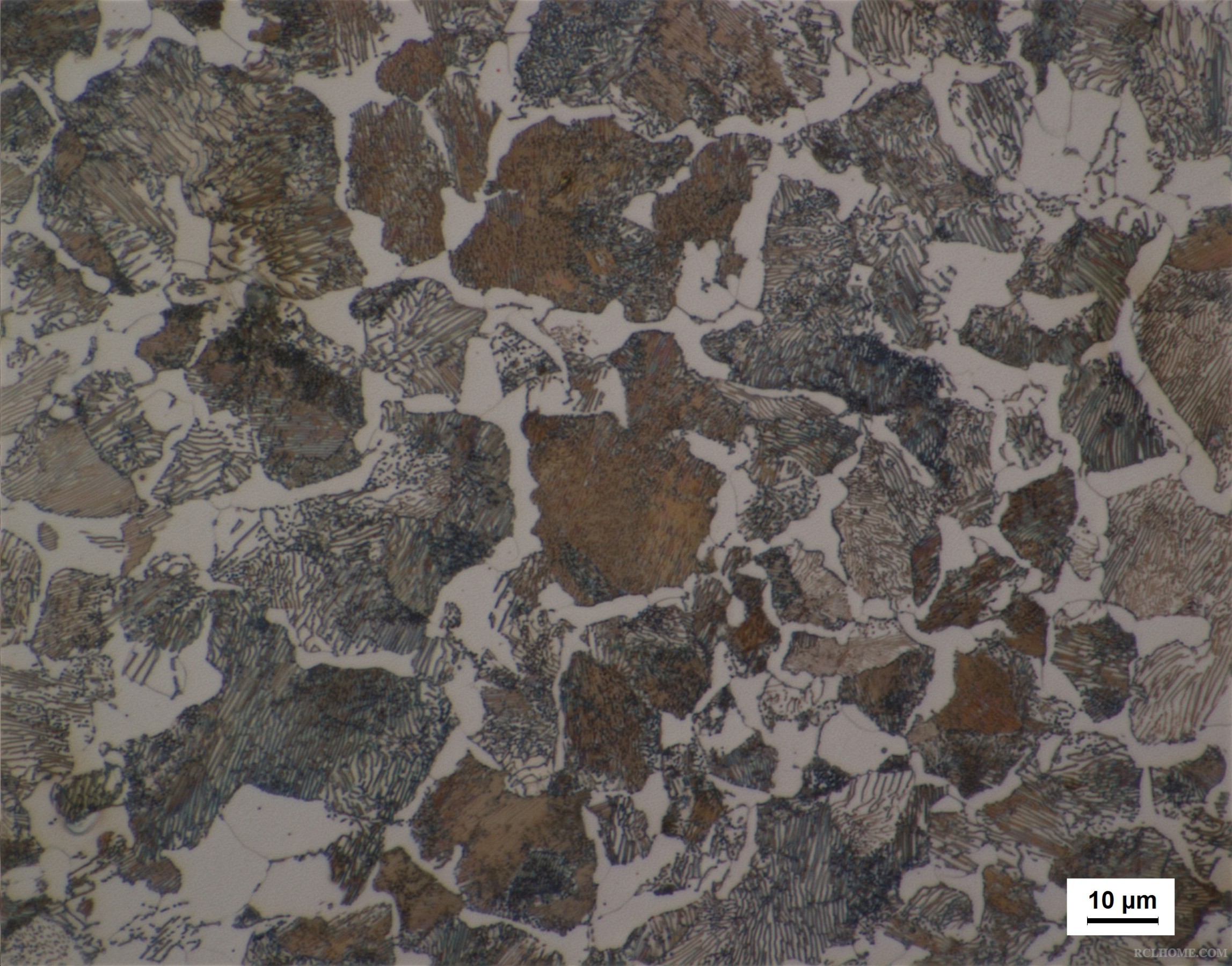

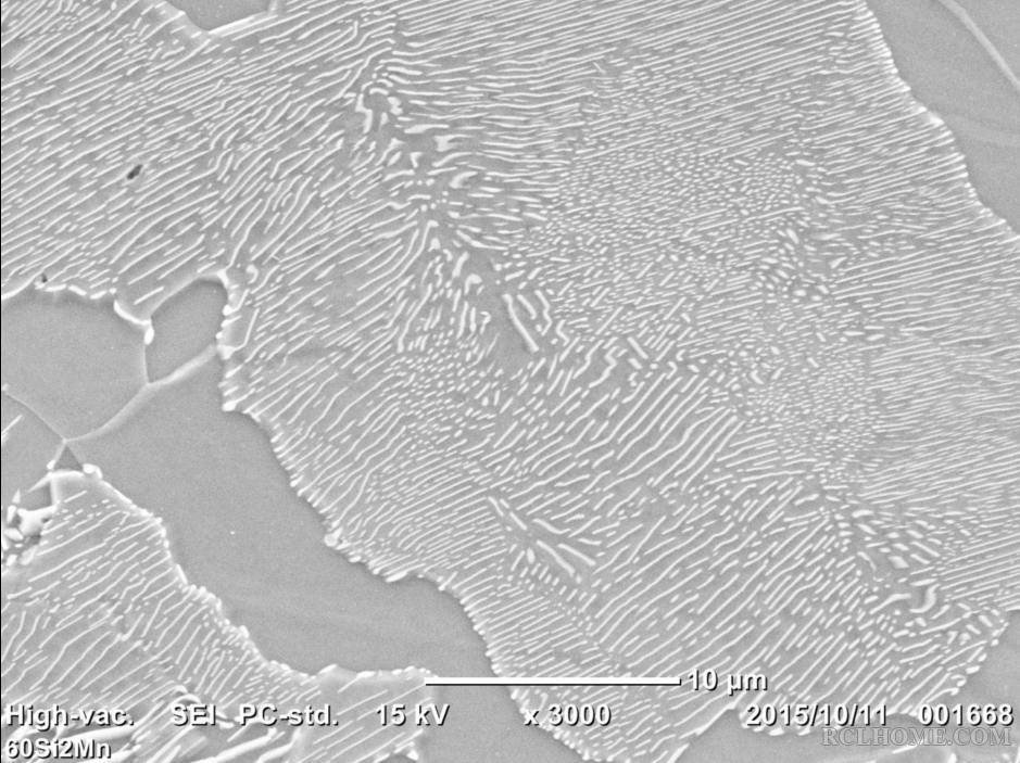

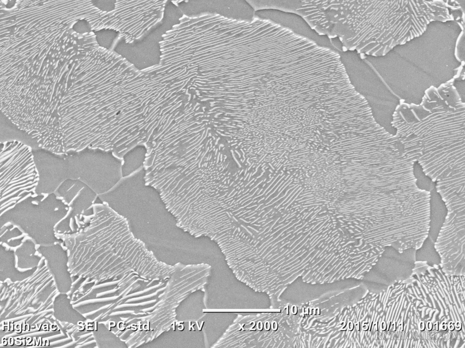

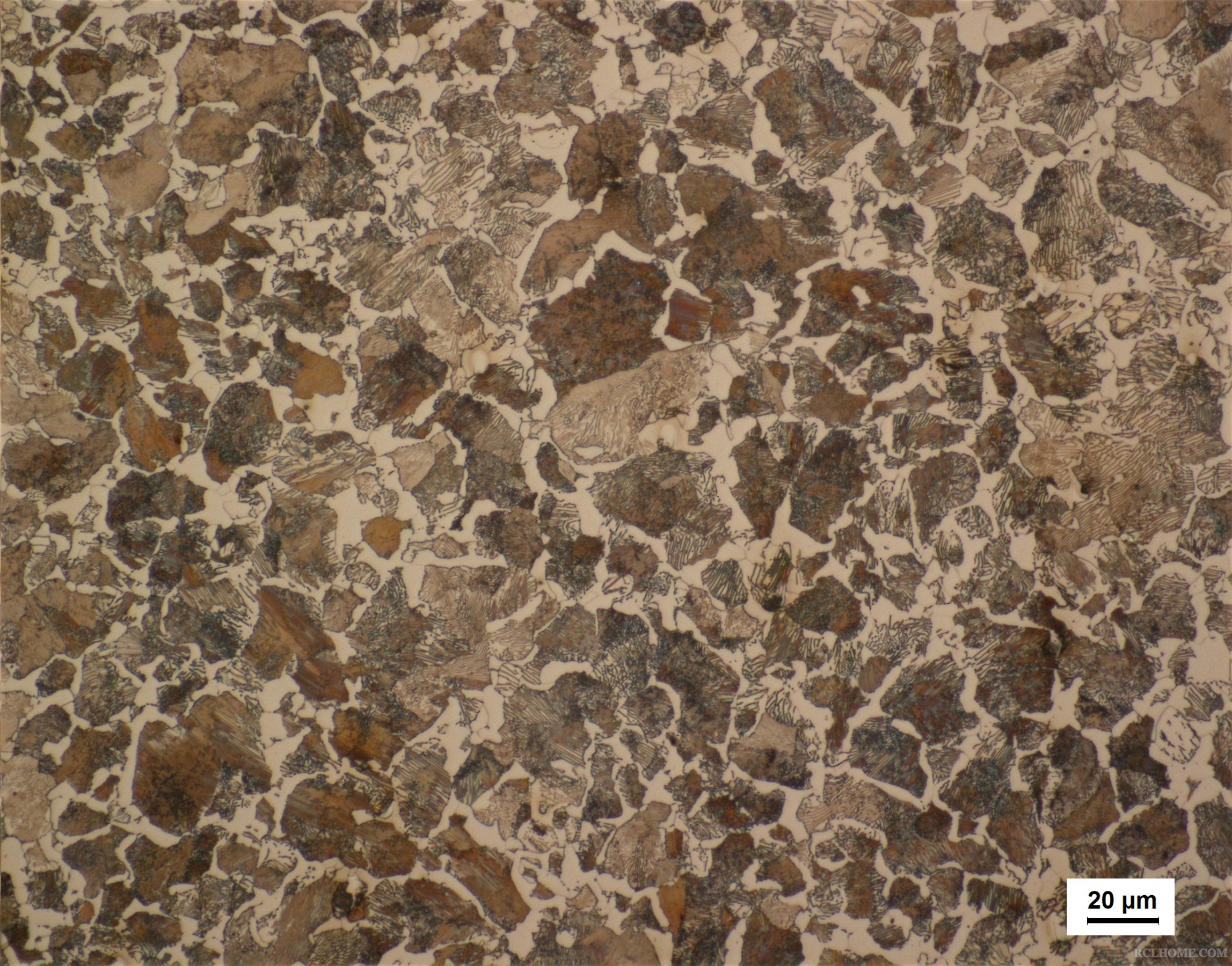

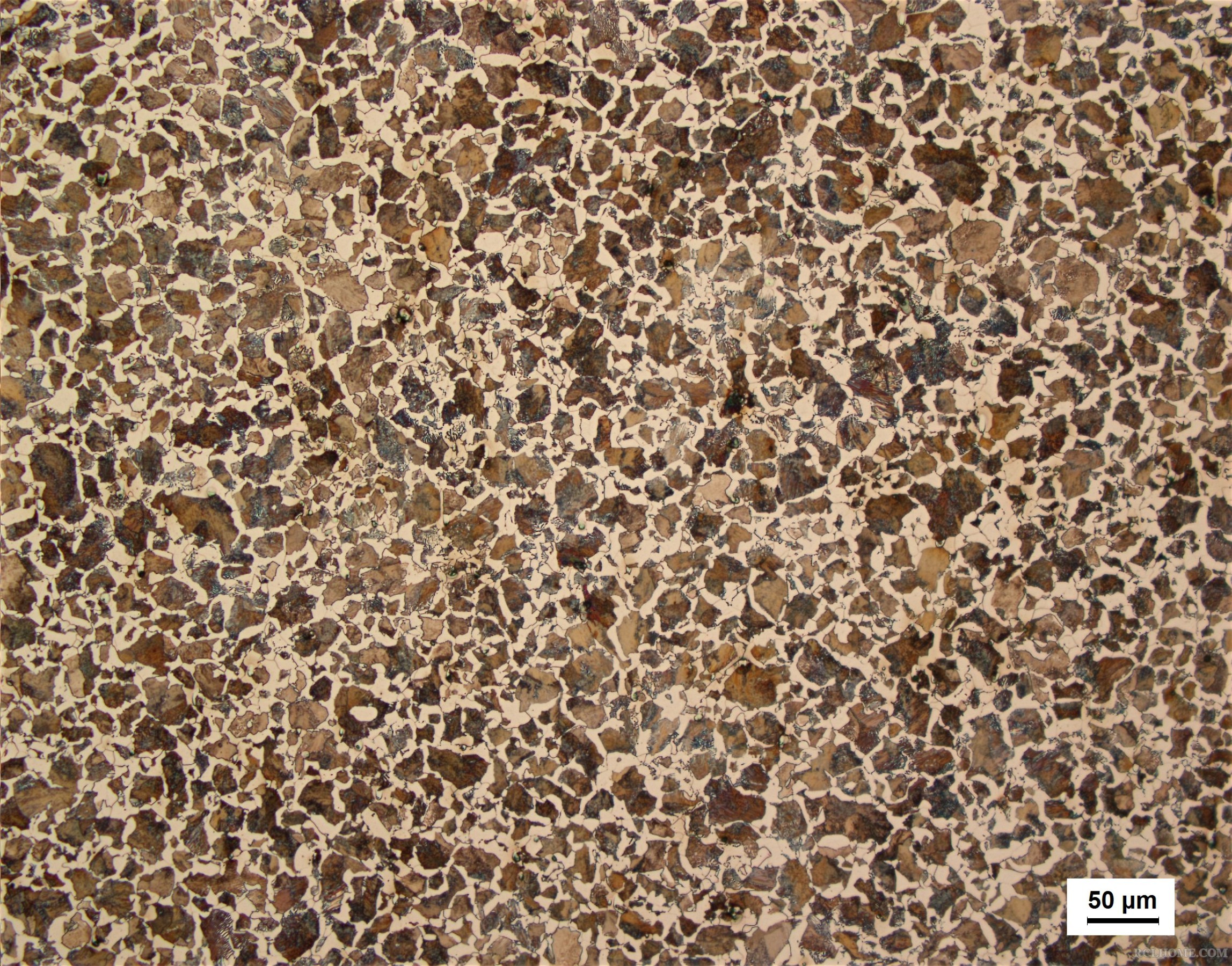

最近有空,做了一个实验。60Si2Mn:860度保温1h,炉冷,尺寸10*7*5.
下面是金相照片:
下面是不同位置的SEM图片:
2-1.png 2.png 5.png 1-2.png 4.png 3.png 做了几处不同位置的珠光体形态,目的就是让大家看到金相无明显片间距团状组织其实也是珠光体,只是位相影响了观察效果,我在电镜下是找不到珠光体是平面的情况的。

谢谢!能达到我发帖的目的就更好。很多人问过我关于珠光体的问题,在很多人心中要看到片间距才认为是珠光体,那是课本上片面的介绍,而具体出现的特殊情况很多人不知道。最近有空,亲自做了一下

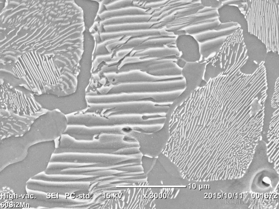

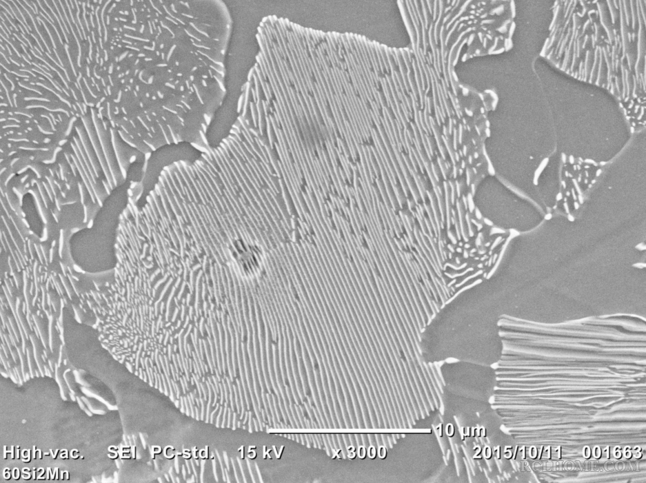

发表于 2015-11-5 16:00:52 | 显示全部楼层
3000倍比2000倍的清晰很多。
做个5000倍或8000倍的。{:soso_e113:}
可能5000倍或8000倍的乐趣在于直接在显微镜下面动态观看。那个feeling倍儿爽!
拍摄成图片的话,清晰是清晰,视野区间太小了。

发表于 2015-11-5 20:03:23 | 显示全部楼层
光镜确实看不出啊     还是SEM厉害啊  一下就原形毕露

wanggong 发表于 2015-11-5 16:00
3000倍比2000倍的清晰很多。
做个5000倍或8000倍的。
可能5000倍或8000倍的乐趣在于直接在显 ...
太大就变成管中窥豹了。还有就是我这台电镜不是很好。等有时间我要做球化和调质组织对比。
电镜和显微镜结合观察。实际上这些组织大家真的了解它的立体结构以后,很多数据都是不准的。

这里有一个问题,第一第二张SEM照片上看到有片层间距较大的珠光体团,相比周边“晶粒”,冷速不一样?

发表于 2015-11-7 15:37:54 | 显示全部楼层
SEM图片里面的凸起的白色的细条条就是渗碳体吗?

这里有一个问题,第一第二张SEM照片上看到有片层间距较大的珠光体团,相比周边 ...
严工昨天我已经讲了珠光体形态,成为那样我觉得主要还是位相。
 楼主| 发表于 2015-11-8 16:44:40 | 显示全部楼层
是的。

发表于 2015-11-9 19:20:08 | 显示全部楼层
为什么相邻晶粒的珠光体片间距相差甚大。

为什么相邻晶粒的珠光体片间距相差甚大。
这下大家知道我为什么要把这个珠光体团结构给大家讲了吧?
