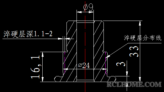

产品图示要求,制作高频感应器,必须符合淬硬层分布线要求。
请各位积极参与设计方案。
 楼主| 发表于 2013-2-18 14:46:34 | 显示全部楼层
厚度3mm处不准有淬火层。

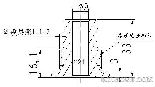

 楼主| 发表于 2013-2-18 15:22:05 | 显示全部楼层
 楼主| 发表于 2013-2-18 15:22:57 | 显示全部楼层
厚度3mm处的感应硬化层。
感应器起点可以上调  发表于 2013-2-18 15:36

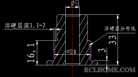

发表于 2013-2-18 15:32:20 | 显示全部楼层
随风飘飘 发表于 2013-2-18 15:22
厚度3mm处的感应硬化层。
专家还说“最好在靠法兰那边感应器倒个大角”
加个屏蔽环;
没必要加屏蔽环,感应器加导磁体我用过0.5个厚  发表于 2013-2-18 15:42
发表于 2013-2-18 15:34:27 | 显示全部楼层
我说的倒角是避免法兰淬火。

 楼主| 发表于 2013-2-18 15:49:20 | 显示全部楼层
龟山淬火 发表于 2013-2-18 15:34
倒角是避免法兰淬火。还有的是方法。 ...
您用的是直径6mm铜管,还是矩形管。别的办法不知能否介绍一下,重点是3mm处不允许淬火。

发表于 2013-2-18 15:52:53 | 显示全部楼层
要车圈,搞不到那个角的

 楼主| 发表于 2013-2-18 16:03:04 | 显示全部楼层
龟山淬火 发表于 2013-2-18 15:52
要车圈,搞不到那个角的
这个感应器角度及与工件的间隙如何?
导角反了  发表于 2013-2-18 16:14
 楼主| 发表于 2013-2-18 16:28:51 | 显示全部楼层
随风飘飘 发表于 2013-2-18 16:03
这个感应器角度及与工件的间隙如何?
谢谢前辈指教!

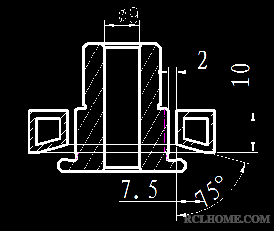

发表于 2013-2-18 16:31:35 | 显示全部楼层

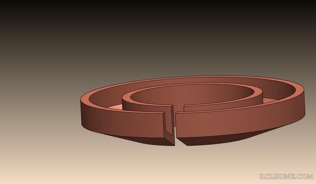

 楼主| 发表于 2013-2-18 16:36:17 | 显示全部楼层
   您这三维图形画真不错,我这的中频立式感应机床大部分做的都是这种有效圈,只是画的是二维图形CAD图纸。您这个太真实了,向您学习。
发表于 2013-3-1 14:54:49 | 显示全部楼层
这个感应器角度及与工件的间隙如何?
龟山版主说倒角反了,意思是按这个做,3mm还是会淬上?

发表于 2013-9-30 14:00:47 | 显示全部楼层
那个地方导磁体屏蔽了,淬不上的。
 楼主| 发表于 2013-9-30 15:35:13 | 显示全部楼层
龟山淬火 发表于 2013-9-30 14:00
那个地方导磁体屏蔽了,淬不上的。
用导磁体改变区流方向!应该是个好方法!

发表于 2014-3-14 11:25:30 | 显示全部楼层
同     意
