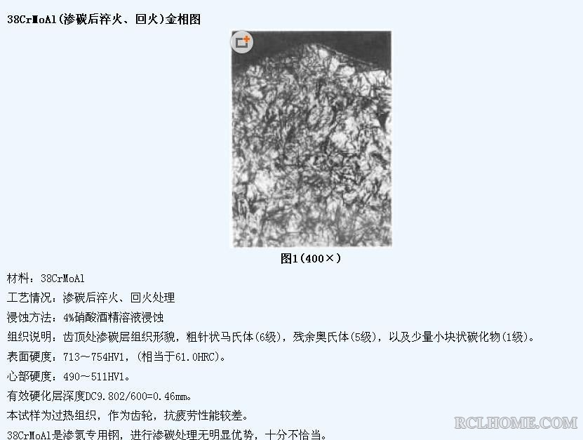

发表于 2015-11-17 17:34:59 | 显示全部楼层
 楼主| 发表于 2015-11-17 17:47:07 | 显示全部楼层
这个残奥仿佛不少
 楼主| 发表于 2015-11-17 17:50:34 | 显示全部楼层
         这个木有说渗碳温度和碳势。“粗针状马氏体(6级)”也许是因为残奥数量多反衬的假象
发表于 2015-11-17 17:54:13 | 显示全部楼层
孤鸿踏雪 发表于 2015-11-17 17:50
这个木有说渗碳温度和碳势。“粗针状马氏体(6级)”也许是因为残奥数量多反衬的假象 ...
