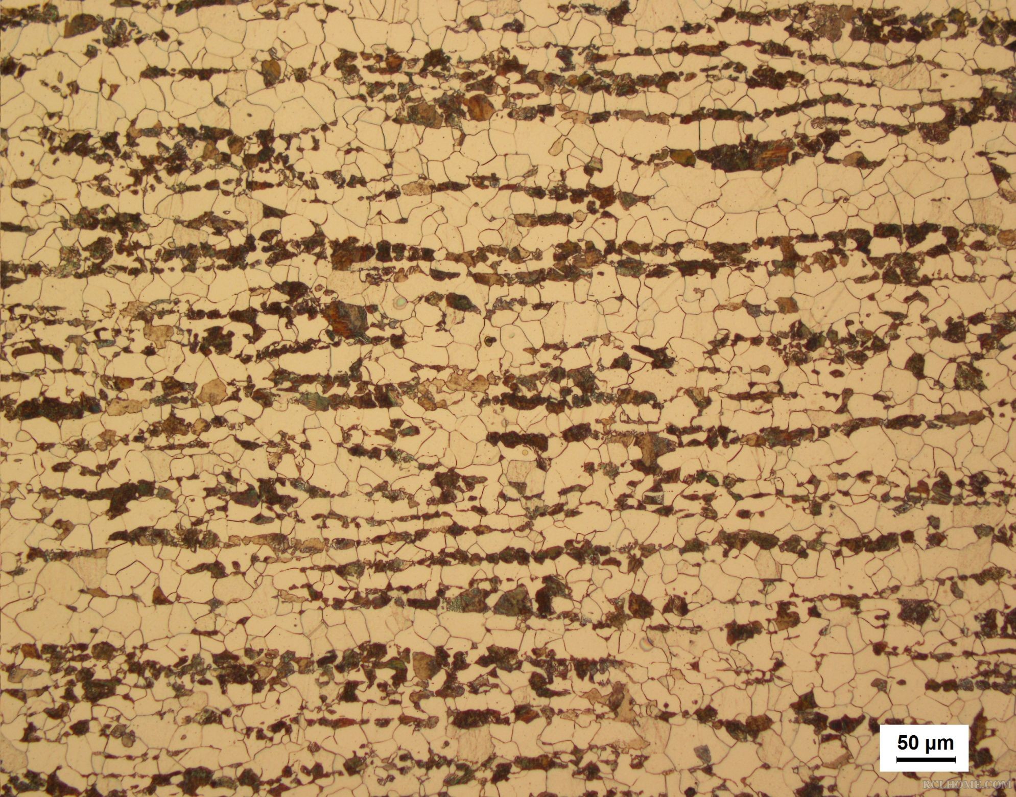

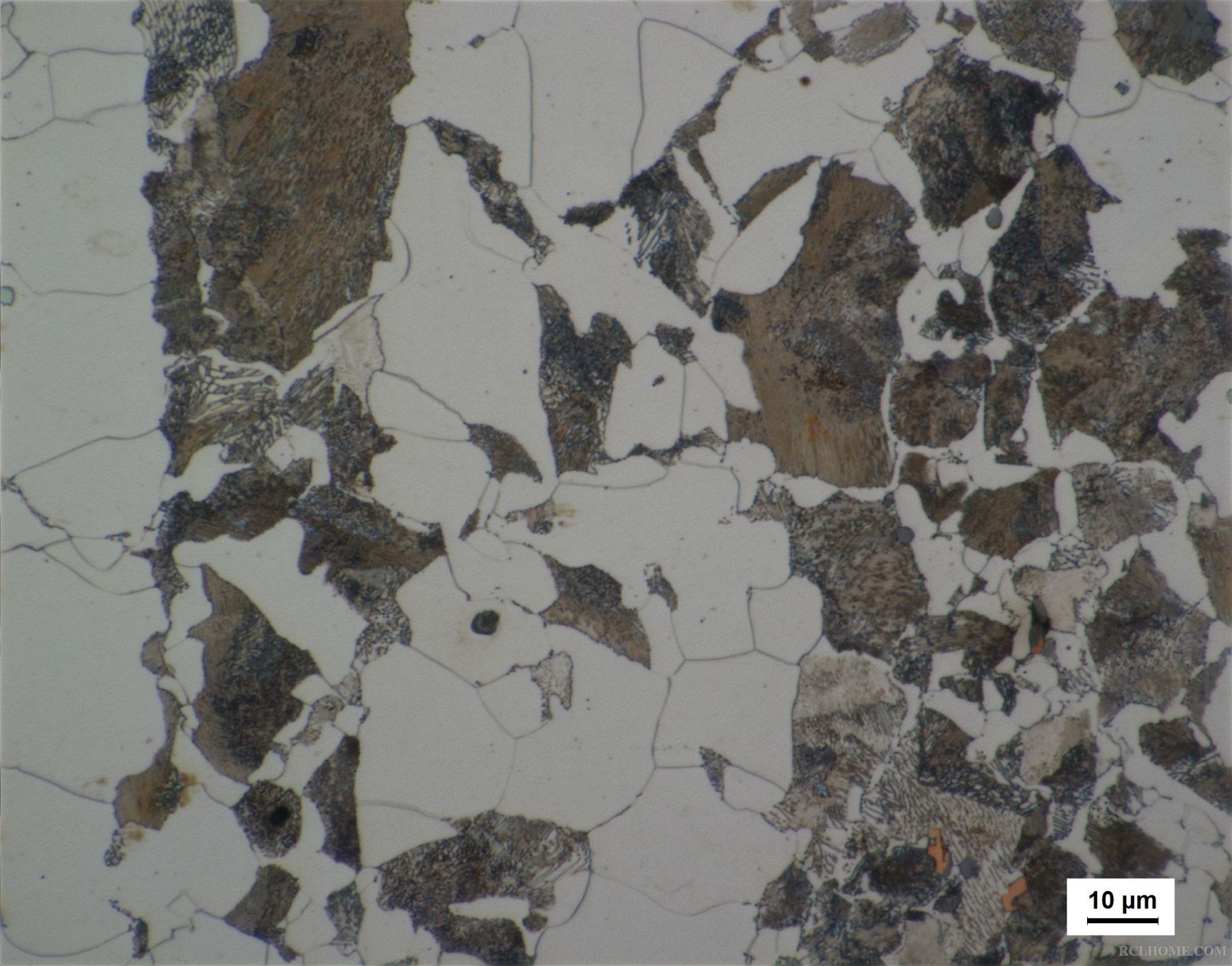

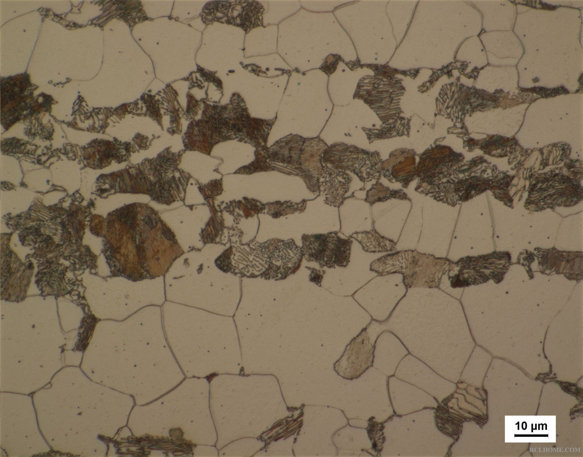

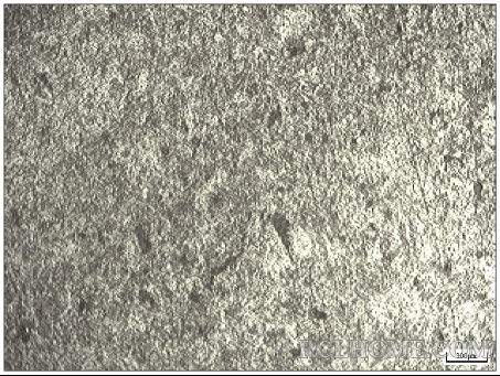

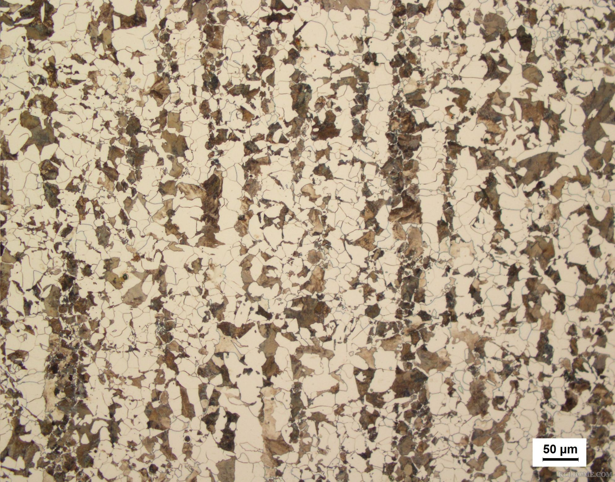

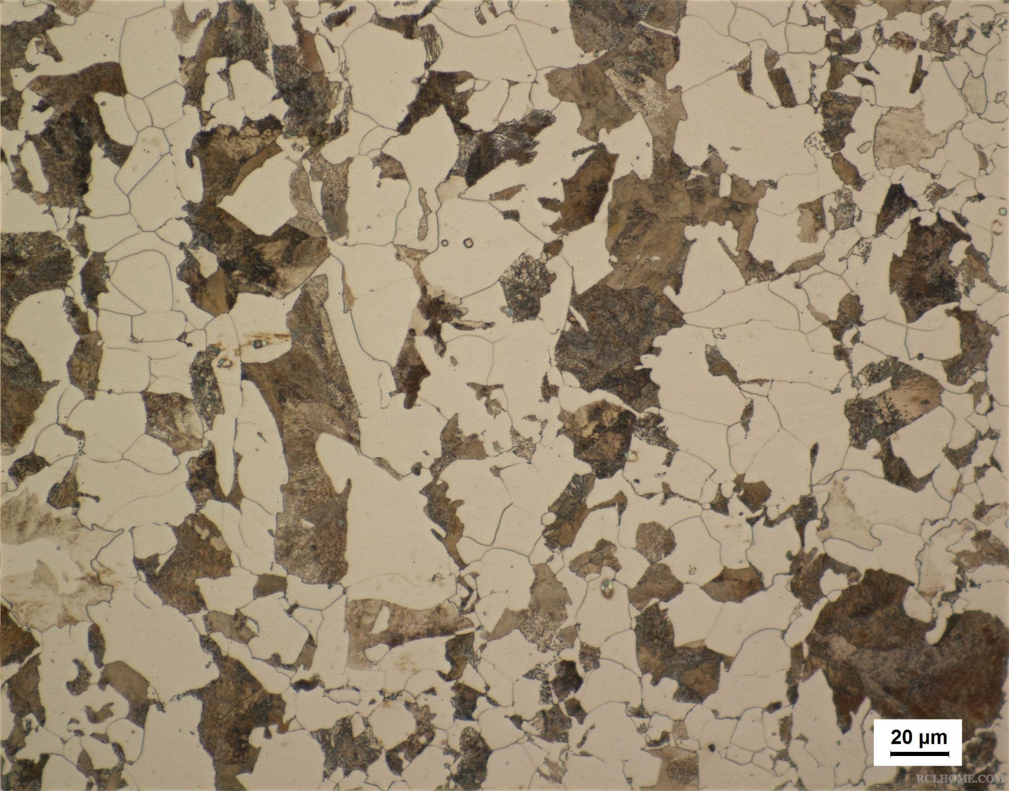

前几天看到严工发的这个帖子http://www.rclhome.net/forum.php?mod=viewthread&tid=18043。刚好我这里也有这样的轧制棒料,我取样进行在热处理,样品尺寸直径17mm,厚度5mm。材料S25C 。920度,保温30min,随炉冷却。但是出来后的组织还是这样 200x-2.JPG 500x-2.JPG 1000x-2..JPG 对于这样的带,我估计已经很难消除。大家觉得减轻这样带的最好办法是什么?
发表于 2015-11-18 15:27:40 | 显示全部楼层
也许等温正火可以改善
发表于 2015-11-18 15:27:42 | 显示全部楼层
可能的话,冷拉一道。然后高温长时扩散退火。如果不在乎晶粒大小,不过烧的情况下温度越高越好,时间越长越好。

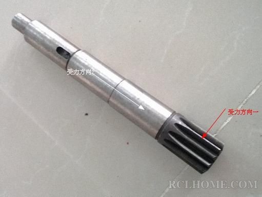

帶狀分佈对零件的影响和零件在使用时的受力方向有关系。 360截图20151118201635296.jpg 以这个齿轴为例:带状走向通常和齿轴的轴向相同,那么受力方向一(径向)受力和受力方向2(轴向)受力,那么带状组织对径向受力和轴向受力的影响是不同的。

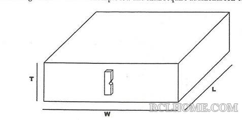

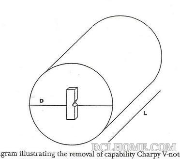

曾经对北美压铸协会的一份标准中规定的冲击试样取样方向比较疑惑 北美压铸协会.jpg 北美压铸协会1.jpg 我个人感觉冲击试样这样的取样方向就是为了避免带状组织对冲击结果造成影响吧。
清淡 + 10 很给力!

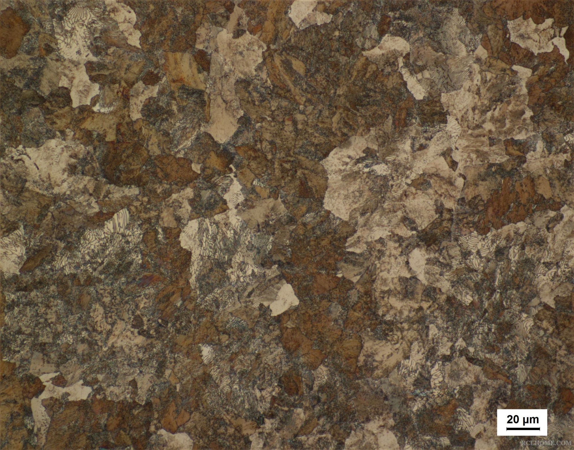

20MnCr5调质(850℃淬火、750回火)金相组织(硬度170~191HBW)
这个金相照片怎么找不见了呢
发表于 2015-11-19 15:40:15 | 显示全部楼层
20MnCr5等温正火金相组织
发表于 2015-11-19 15:45:19 | 显示全部楼层
抖出一张,关键的一张迟迟不出来。
也许是因为变形量大的原因?{:soso__14347937040236606360_4:}

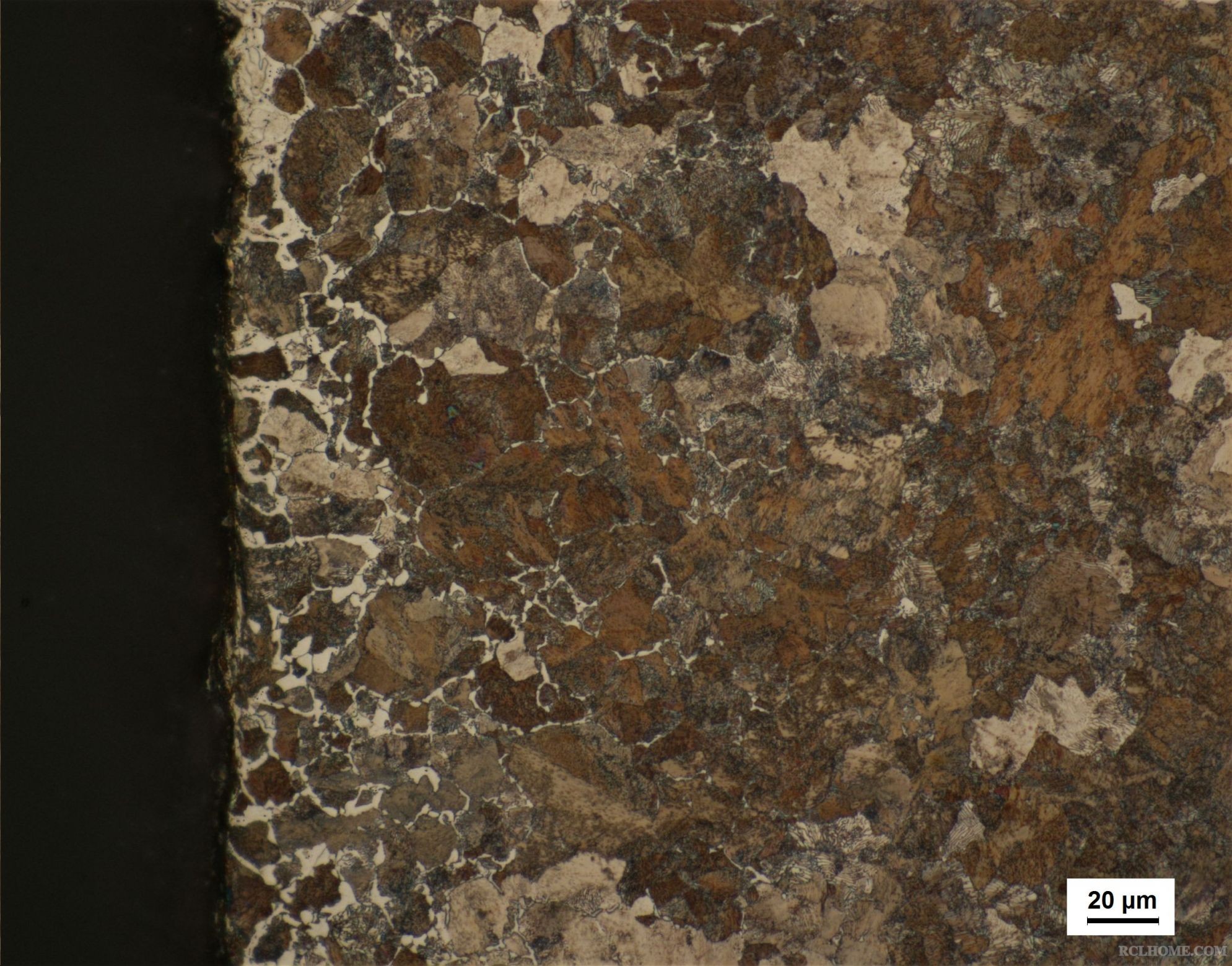

50x-3.JPG 200x-8.JPG 500x-7.JPG 1000x-9.JPG 我们都知道贾教授的样是经过高温处理,然后还淬火了。之后我又做了退火,但是看看这带状,是不是超级顽固?

这是860℃淬火+750℃超高回组织,会有球球吗
发表于 2015-11-19 17:37:24 | 显示全部楼层
应该有小球球出现,也许是因为没用放大镜所以看见。
发表于 2015-11-19 17:40:11 | 显示全部楼层
这个调质组织是400倍的,还不如放大镜看得清?
发表于 2015-11-19 17:43:35 | 显示全部楼层
从您的图片中,可以看到许多小点点!

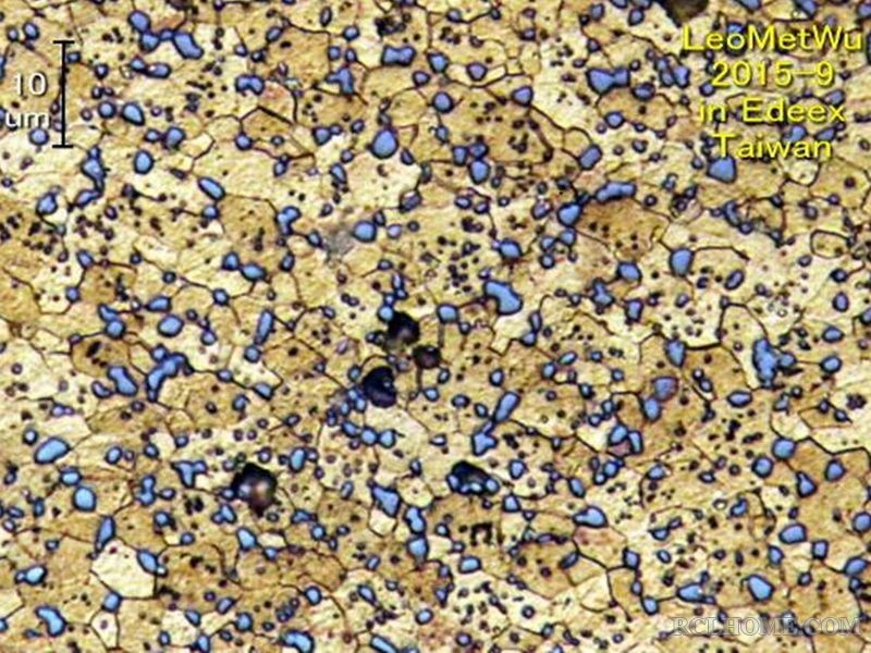

>950C固溶后 淬成M, 700C "長時間"回火(其實要說球粒化退火).
孤鸿踏雪 + 10 立此存照
发表于 2015-11-19 20:36:39 | 显示全部楼层
发表于 2015-11-20 07:54:01 | 显示全部楼层
        感谢吴老师分享!欢迎吴老师常来!

清淡 发表于 2015-11-19 16:26
我们都知道贾教授的样是经过高温处理,然后还淬火了。之后我又做了退火,但是看看这带状,是不是超级顽固 ...
强烈表示:
对200um图片的两侧组织感兴趣。
能否给张大倍数图片?
谢谢!
 楼主| 发表于 2015-11-20 16:58:18 | 显示全部楼层
吉祥如意 发表于 2015-11-20 16:39
强烈表示:
对200um图片的两侧组织感兴趣。
能否给张大倍数图片?

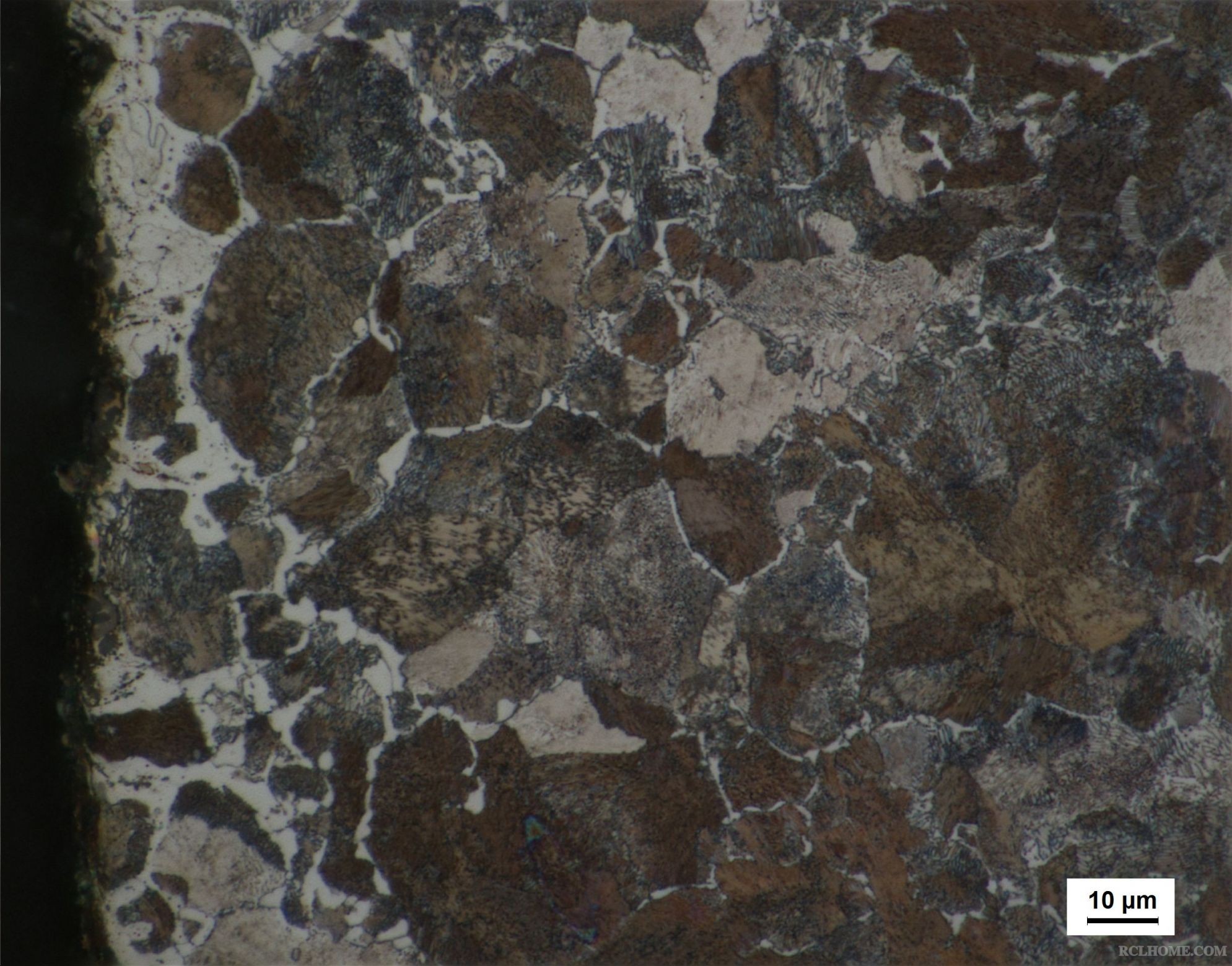

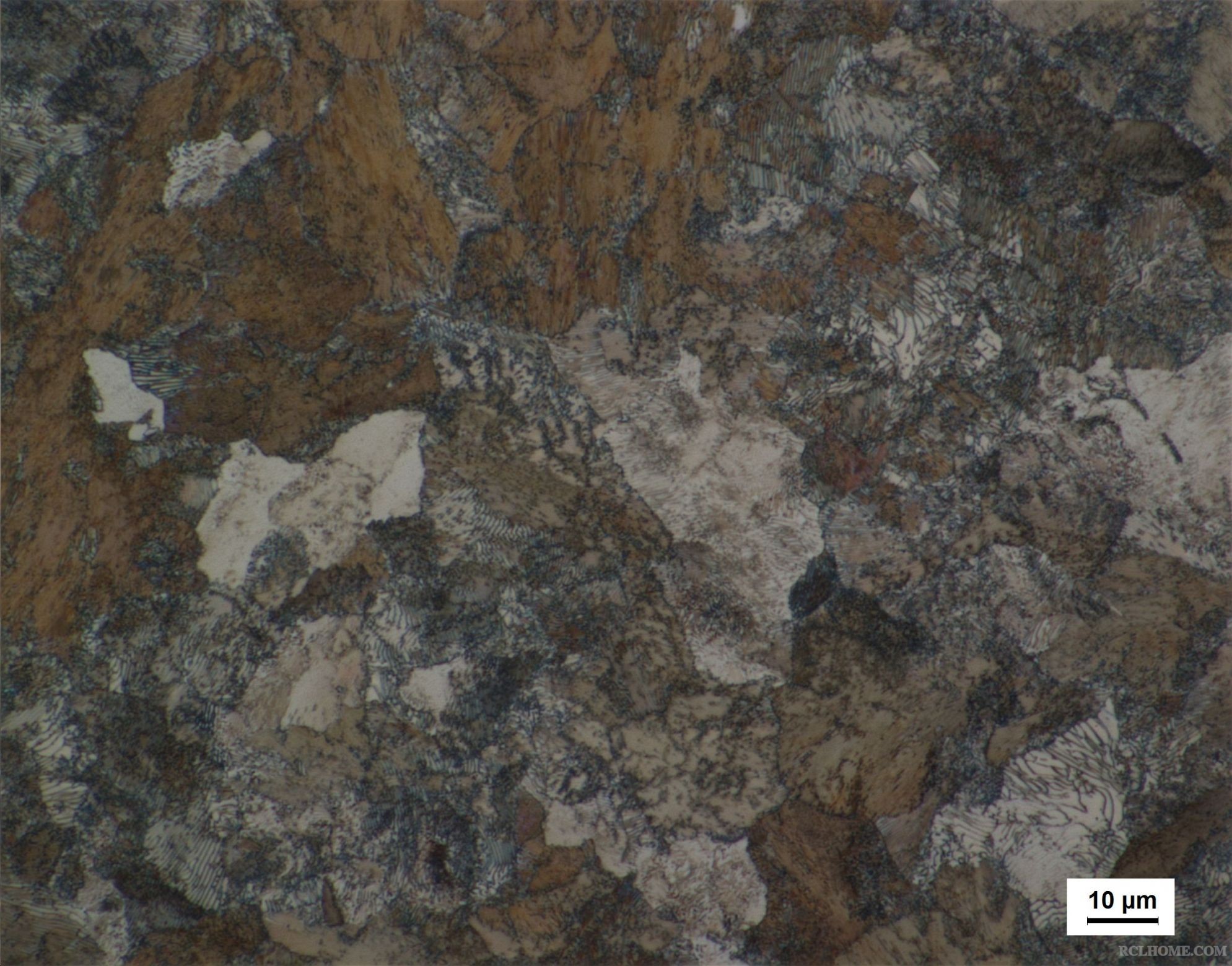

吉祥如意 + 10
发表于 2015-11-20 17:04:47 | 显示全部楼层
没有看到麻烦的带状?
 楼主| 发表于 2015-11-20 17:06:25 | 显示全部楼层
吉祥如意 发表于 2015-11-20 17:04
没有看到麻烦的带状?
尹工你不是说要看两边的嘛?贾教授这个两边都渗碳了,都没有铁素体了怎么看得到?
发表于 2015-11-20 17:07:58 | 显示全部楼层
清淡 发表于 2015-11-20 17:06
尹工你不是说要看两边的嘛?贾教授这个两边都渗碳了,都没有铁素体了怎么看得到? ...
噢!带状还是与碳含量有关?
 楼主| 发表于 2015-11-20 17:10:26 | 显示全部楼层
吉祥如意 发表于 2015-11-20 17:07
噢!带状还是与碳含量有关?
全是珠光体你是看不出来的啊!
发表于 2015-11-20 17:14:43 | 显示全部楼层
清淡 发表于 2015-11-20 17:10
全是珠光体你是看不出来的啊!
眼神是不太好。
不过还是看有网状或块状的铁素体哟。
 楼主| 发表于 2015-11-20 17:16:09 | 显示全部楼层
吉祥如意 发表于 2015-11-20 17:14
眼神是不太好。
不过还是看有网状或块状的铁素体哟。
我920度退火,没保护气氛,有点脱碳的啊
