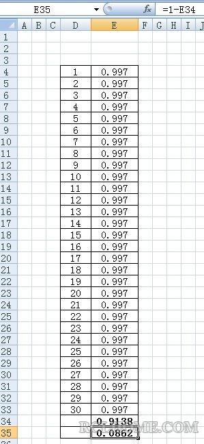

发表于 2015-11-19 10:43:22 | 显示全部楼层
计算过程。找EXCEL帮忙。

发表于 2015-11-19 11:41:22 | 显示全部楼层
1-99.7%X99.7%............
签到天数: 2593 天

发表于 2015-11-19 12:29:17 | 显示全部楼层
计算方法正确。
