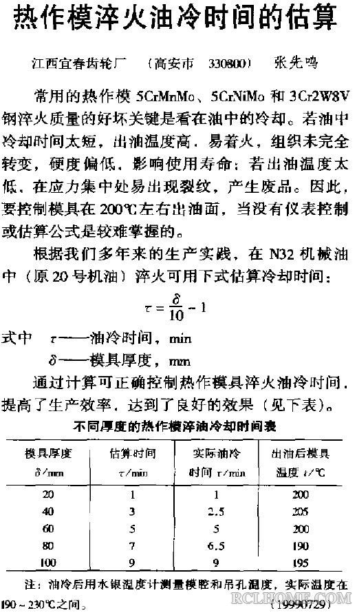

在一份资料上摘下来数据。

前2种材料我们用的是硝盐冷却,硝盐温度190。后一种材料硝盐贝氏体等温,硝盐温度260。

发表于 2015-11-24 09:46:35 | 显示全部楼层
ywjianghu 发表于 2015-11-24 09:02
感觉水银温度计反应时间挺长的。现在应该有更好的点式温度计可以取代了。
还有,按这个估算公式,10mm厚的 ...
估计张老师未必真用过水银温度计(是不是后来发挥余热,他又接触了,这个就不清楚啦)。也不知他现在怎么样啦?疑似集体去上海工作的老同事们也与他失联啦。
按公式计算等于零!再假设钢板厚度为8mm的话,冷却时间还是负的呢!
可见这个公式应该有个适用范围。(即钢板厚度大于20mm时适用)!或者加上前提条件:最小冷却时间是多少?
经验公式,经验之谈!估算,仅供参考!

发表于 2015-11-25 09:45:50 | 显示全部楼层
wanggong 发表于 2015-11-24 09:46
估计张老师未必真用过水银温度计(是不是后来发挥余热,他又接触了,这个就不清楚啦)。也不知他现在怎么 ...
          前些时候,我们的模具采用多用炉淬火,淬火后油温升至100℃左右,一直油冷100~120min。
