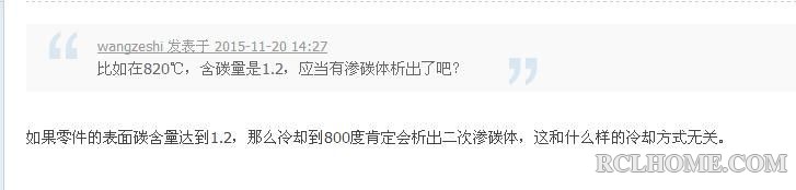

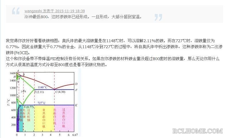

 楼主| 发表于 2015-11-21 18:17:33 | 显示全部楼层
吉祥如意 发表于 2015-11-21 17:36
这方面我是外行。
还是听洪工讲课。

楼主想的也太玄乎了吧,常规零件的渗碳淬火不管是对表面硬度、还是金相组织来说,设计工艺温度总该有个上下差吧?不会因为5-10度的影响就产生不合格吧?
楼主会不会是想完成强渗后在降温至ES线以下(对渗碳层而言也就是Arcm),会析出碳化物,想通过PID来控制碳化物的量?
 楼主| 发表于 2015-11-22 11:11:19 | 显示全部楼层
正信热处理 发表于 2015-11-22 11:04
楼主想的也太玄乎了吧,常规零件的渗碳淬火不管是对表面硬度、还是金相组织来说,设计工艺温度总该有个上下 ...
呵呵 大概就是这个意思。18楼就是回复。
