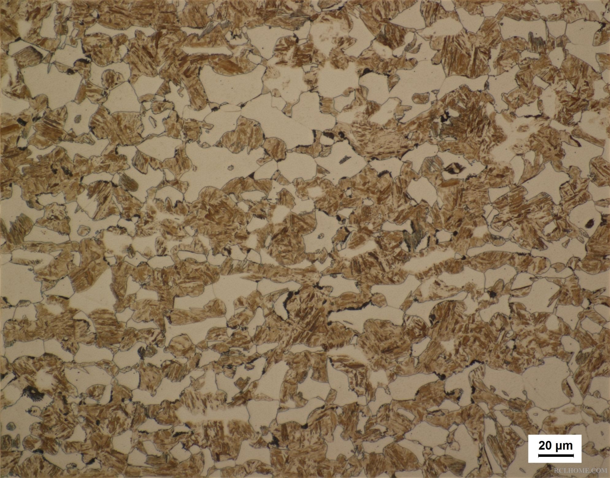

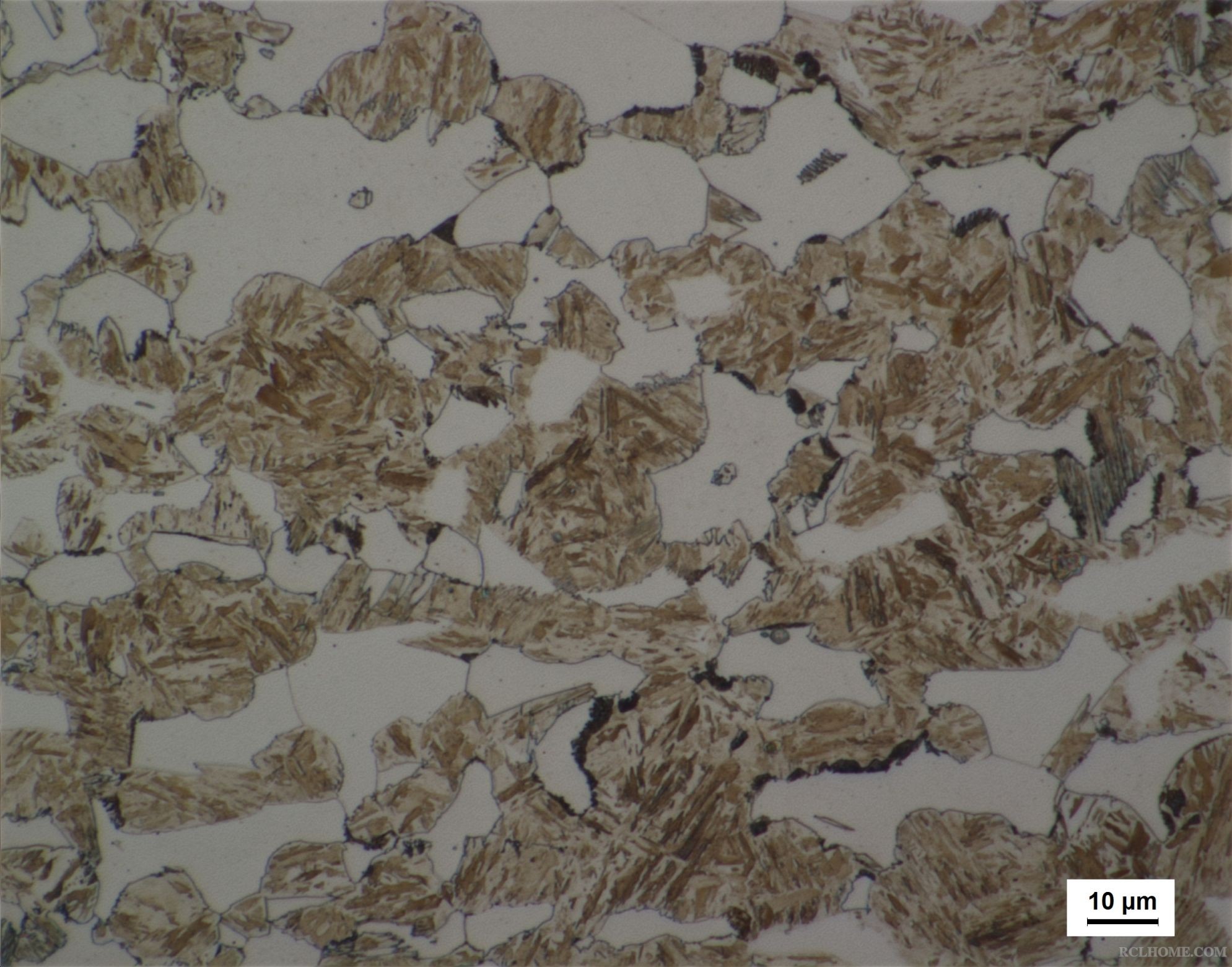

材料S25C:尺寸5*4*7
200x.JPG 500x.JPG 1000x.JPG 大家觉得都有什么组织,从这组织能看出什么问题等?
搬运工 + 20 鼓励发帖
签到天数: 266 天
948
3878
3878
发表于 2015-11-23 16:02:37 | 显示全部楼层
未熔铁素体,板条马氏体和粒状贝氏体
搬运工 + 10 谢谢参与
发表于 2015-11-23 16:02:39 | 显示全部楼层
退火,带状。
 楼主| 发表于 2015-11-23 16:05:38 | 显示全部楼层
Francois 发表于 2015-11-23 16:02
未熔铁素体,板条马氏体和粒状贝氏体
粒贝应该没有吧?
 楼主| 发表于 2015-11-23 16:06:47 | 显示全部楼层
这是我做的一个实验,淬火前确实成带分布,随后传上淬火前组织,以及8组实验对比。
似乎带状减轻不见了?50倍还是100倍发张看看?  发表于 2015-11-23 21:07

发表于 2015-11-23 16:08:53 | 显示全部楼层
两相区加热淬火,未溶铁素体加板条马氏体。加热温度偏低,但冷却能力强劲。
搬运工 + 10 谢谢参与
 楼主| 发表于 2015-11-23 16:38:58 | 显示全部楼层
正信热处理 发表于 2015-11-23 16:08
两相区加热淬火,未溶铁素体加板条马氏体。加热温度偏低,但冷却能力强劲。 ...
我觉得有T出现了。
T会是怎么出现的呢?  发表于 2015-12-25 12:32

发表于 2015-11-23 16:42:10 | 显示全部楼层
清淡 发表于 2015-11-23 16:38
我觉得有T出现了。
是您自己做的实验吗?屈氏体是指块状铁素体与马氏体交界处那些黑色组织?
不过我认为这种材料得到这种形态的纪氏体己属不易,使用介质是什么?
 楼主| 发表于 2015-11-23 16:45:28 | 显示全部楼层
不过我认为这种材料得到这种形 ...
water。尺寸很小的,就是排除淬不透的因素,保证淬透。你知道这个样我保温了多久吗?7h。我做了8组实验,保温30min,1h,2h,3h,4h,5h,6h,7h.
温度?  发表于 2015-11-23 17:05

发表于 2015-11-23 17:03:27 | 显示全部楼层
清淡 发表于 2015-11-23 16:45
water。尺寸很小的,就是排除淬不透的因素,保证淬透。你知道这个样我保温了多久吗?7h。我做了8组实验 ...
清淡专家的精神值得我们学习,我也是喜欢对什么都持怀疑态度,除非亲自动手得到结论。的确是一个很好的实验,光是纸是谈兵不行,很多时候理论的东西还是用实验去验证后才会记得特别清楚。7小时的目的是为了充分奥氏体化,达到成份尽可能均匀吧?那第可否分享一下:30分钟的结果?我认为要是装炉量小到温5-10分钟就是可以淬火。50倍下还可以看到带状吗?
与本实验还有一个对立实验:如果把尺寸加大10*10*30结果会如何?或是换成10号钢试试
哥们儿,别叫我专家,在之家我还不够格。比我大就叫我小赵,比我小就叫我剑哥,或者通俗点就叫兄弟。  发表于 2015-11-23 17:26
 楼主| 发表于 2015-11-23 17:14:26 | 显示全部楼层
正信热处理 发表于 2015-11-23 17:03
清淡专家的精神值得我们学习,我也是喜欢对什么都持怀疑态度,除非亲自动手得到结论。的确是一个很好的实 ...
本来我是打算用10#钢的,我现成的样没有。叫我朋友带样给我,他老是忘记,而且他做的很多是板材,太薄了不行,因为我的没保护气氛,怕脱碳脱穿了。保温30min样,马氏体区打了硬度的,会比3h的马氏体区硬度高。我这个实验的目的是看奥氏体最终会不会无限长大,是不是到一定程度后奥氏体不会再长大,因为要长大,那么铁素体就要继续溶解,但是根据铁碳相图最终铁素体是不会完全溶解的;在不同保温时间下,奥氏体内碳含量的变化;随不保温时间的不同,马氏体区硬度变化和整体硬度变化趋势。在年会上我当时说,我要让10#钢产生残奥,当时也是大话有点过,也想做做试验,而且也发现自己很多观点有问题。
 楼主| 发表于 2015-11-23 17:27:14 | 显示全部楼层
780度
