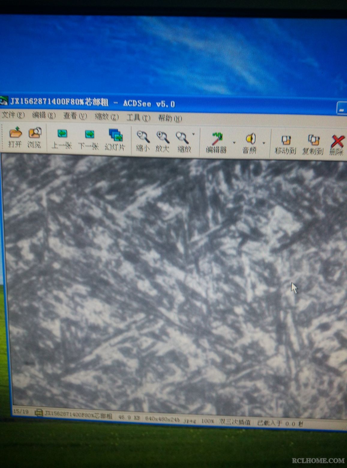

发表于 2015-11-24 18:00:19 | 显示全部楼层 |阅读模式
空心料,实际材料6毫米厚,20CrMnTiH材料,渗碳淬火,渗层0.8-1.1mm,920度1.2的碳势渗碳,830度0.75的碳势保温30分钟后淬火

 楼主| 发表于 2015-11-24 19:28:39 | 显示全部楼层
签到天数: 2 天
65
65
 楼主| 发表于 2015-11-24 19:32:17 | 显示全部楼层
笑对人生 发表于 2015-11-24 19:28
看看http://www.rclhome.net/forum.php?mod=attachment&aid=Mjk5MTl8NWJkN2UzMDd8MTc2MjE5NTUyM3wwfA%3D%3D
现在一炉里面有的有,有的没有。

 楼主| 发表于 2015-11-24 19:35:09 | 显示全部楼层
正信热处理 发表于 2015-11-24 19:15
不会是想在芯部得到针状马氏体吧?
对金相握不是很了解,反正比较均匀就好
发表于 2015-11-24 19:36:54 | 显示全部楼层
笑对人生 发表于 2015-11-24 19:32
现在一炉里面有的有,有的没有。
能上传张未经渗碳淬火工件的金相图片吗?
发表于 2015-11-24 19:42:36 | 显示全部楼层
吉祥如意 发表于 2015-11-24 19:36
能上传张未经渗碳淬火工件的图片吗?
未经渗碳淬火工件的(金相)图片还是未经渗碳淬火工()件的图片?

发表于 2015-11-24 19:46:08 | 显示全部楼层
现在一炉里面有的有,有的没有。
这是有可能的,比如一炉里面的零件不是同一批的原材料。
发表于 2015-11-24 19:49:23 | 显示全部楼层
材料中有些促使晶粒长大的化学元素如Mn、C等,同时也是加淬透性元素。故而很多时候晶粒粗大的材料淬火不易析出铁素体。
还有一种说法是这样的:粗大晶粒可以提高零件淬透性。

 楼主| 发表于 2015-11-24 20:28:16 | 显示全部楼层
cnszgong 发表于 2015-11-24 19:49
材料中有些促使晶粒长大的化学元素如Mn、C等,同时也是加淬透性元素。故而很多时候晶粒粗大的材料淬火不易 ...
我们没有 做晶粒度,有可能是工艺原因吗
签到天数: 2 天
65
65
 楼主| 发表于 2015-11-24 20:30:03 | 显示全部楼层
觉得是原材料的原因?

发表于 2015-11-24 21:00:28 | 显示全部楼层
笑对人生 发表于 2015-11-24 20:48
有没有可以微调的地方,可以使组织变好点.本人对热处理确实不熟悉
没有,如果原材料本身存在过热组织,那么和你现在的结果很相像。
24楼~26楼的意思就是怀疑原材料本身存在问题。所以说要检测晶粒度。
至于你所说的“一炉里面有的有,有的没有”有可能原材料不是同一批次的。也就是说不同批次的原材料在热处理渗碳前有的合格,有的不合格(过热)。
发表于 2015-11-24 21:04:54 | 显示全部楼层
当然你也可以检查一下你的渗碳设备的炉温精度和是否达标(
一般要求是920度正负5度),炉温是否均匀。
20CrMnTiH材料在加热到940度也不会过热吧。
24楼~26楼的意思就是怀疑原材料本身存 ...
谢谢,明天检测一下

个人认为是很正常的板条马氏体,并不粗大。

发表于 2015-11-25 12:41:34 来自手机 | 显示全部楼层
渗碳之后缓冷,然后再重新加热淬火,对改善芯部粗大的板条马氏体,会有好处的

估计是:不能有粗大的马氏体组织,非不能有正常的马氏体。
