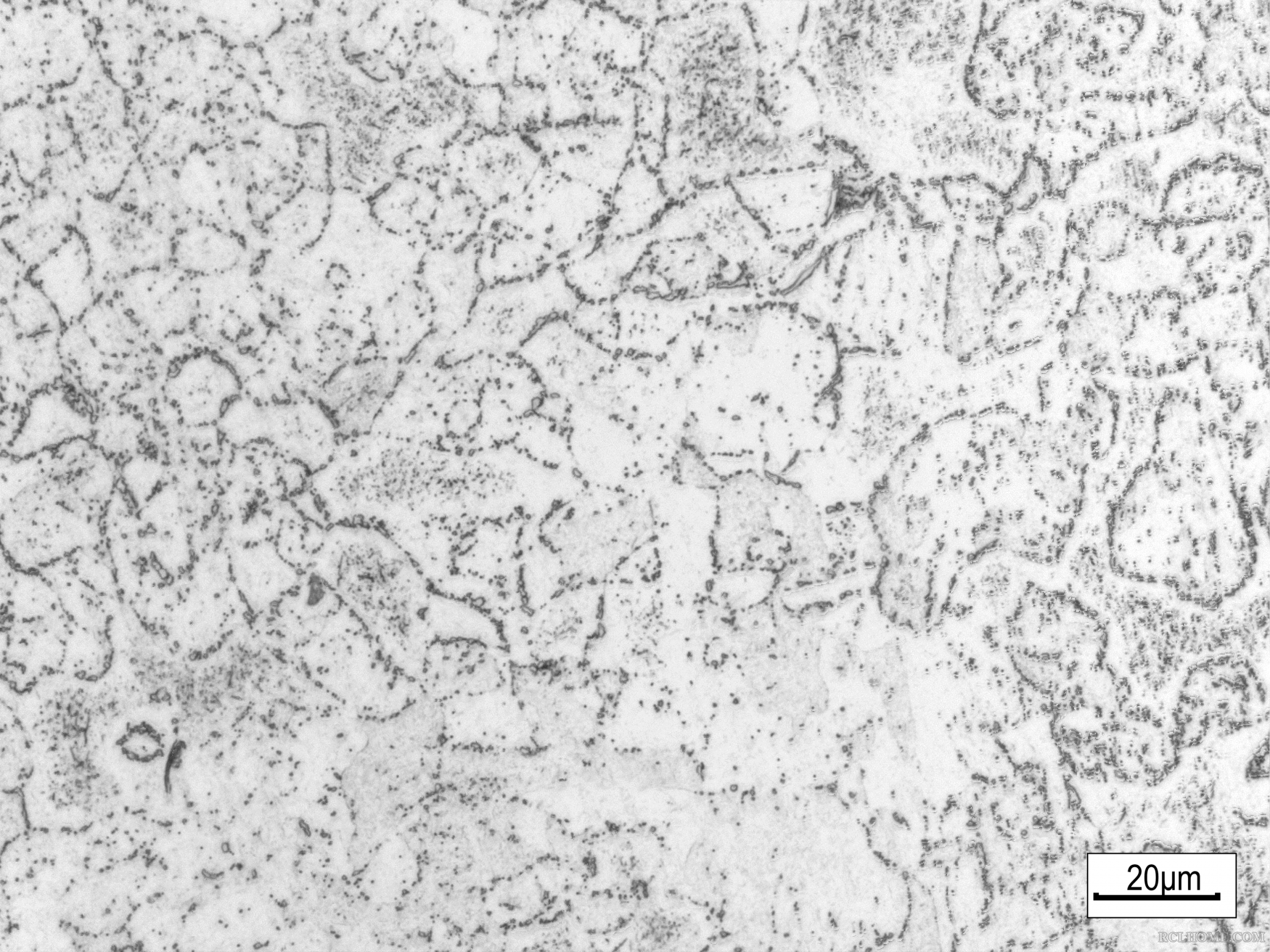

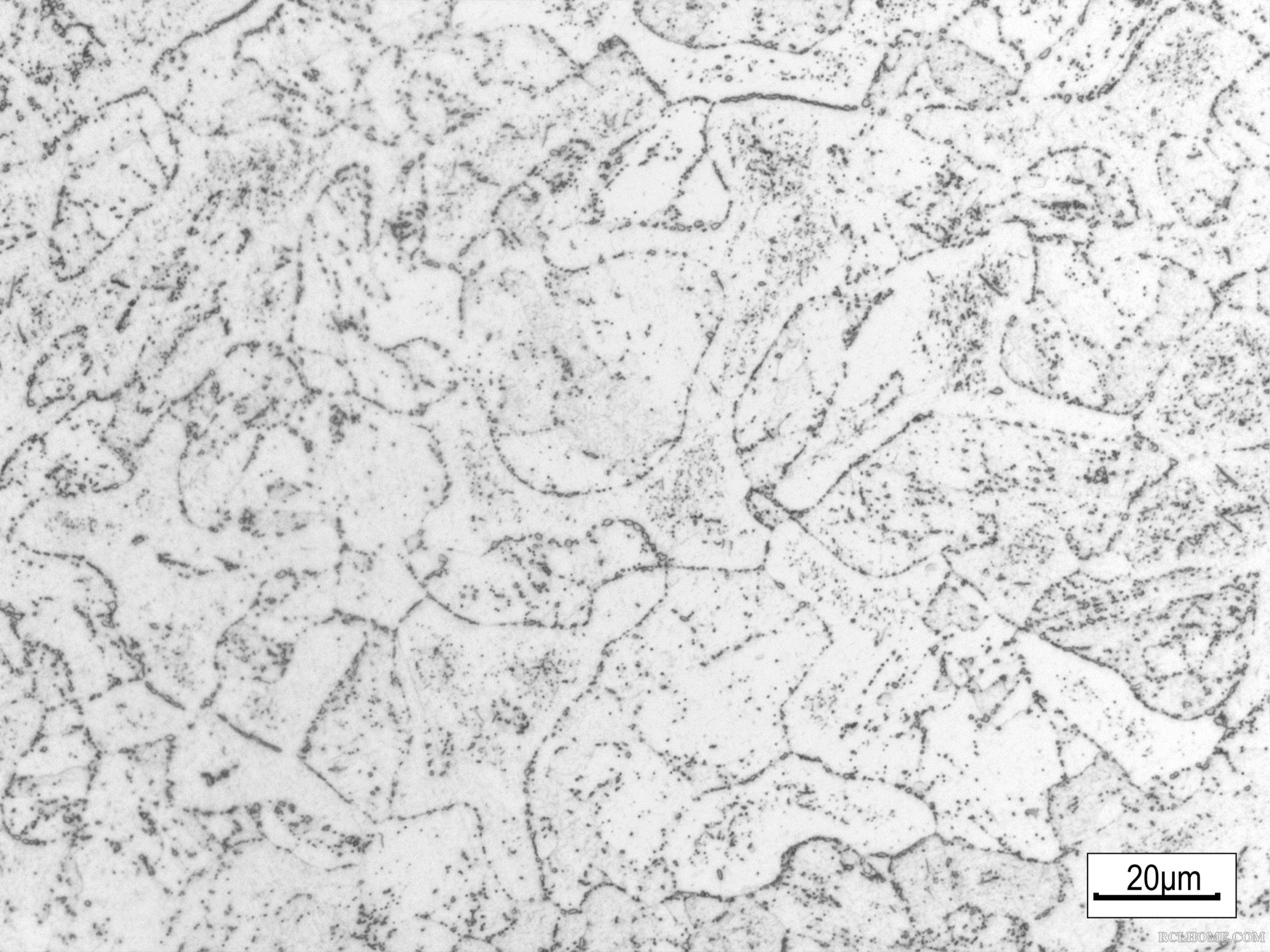

410 热扎板,1030℃ 淬火75min ---> 20 HRC;500℃2.5h --->21 HRC。图片是回火后组织。成分确认为 410 ,Fe 86.349   Cr12.937   Mn0.287。

对这个材料不熟,能讲讲灰色和白色分别是什么组织吗?

这个材料 基本类似于  1Cr13 系列的 ,
组织 我就是没看懂    ,太奇怪了, 竟然 马氏体一点也没有看到

如果有条件打下灰色区和白色区的显微硬度,个人认为灰色的是M。

如果是马氏体 硬度也太低了点!   现在怀疑碳含量不足, 不知道所以呢 ……
样品 没有进行显微硬度, 忘记了, 好久没有分析了,醉了

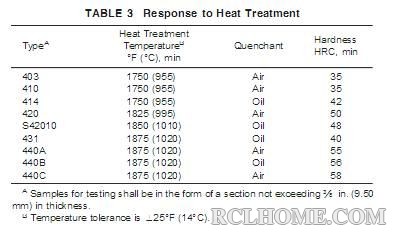

ASTM A276  有定义 955℃以上 淬火,硬度 可做到 35HRC以上 呢

有可能淬火温度高了(过热),产生大量的大块状(白色)的高温铁素体(δ相),所以硬度不高。

1030℃ 淬火温度并不高,我的意思是可能超过1030℃ 淬火温度了。
另外,如果这个材料的含碳量低于0.11%,含Cr量处于上限(≥13%),组织中的铁素体会有15~20%,硬度同样也会不高。

1045℃也没有关系,一般温度要在1200℃才有此现象。
估计是材料成分的关系,因为Cr已经是12.937 ,接近13了,就是不知道 含碳量是否低于 11%。
发表于 2015-11-25 14:12:27 | 显示全部楼层
什么腐蚀的啊?我也猜测灰色的是马氏体,白色的是铁素体,在灰色的区域打硬度就知道了。

腐蚀剂  用的是 苦味酸 呢

看楼主上传的图片,未见马氏体组织

虽然是马氏体不锈钢,500℃回火应该不存在马氏体吧?
但是一般回火温度应该高一些,在550℃以上。

   看到这个组织,我认为是铁素体(或高温铁素体)+马氏体。
形成原因:1、在热处理之前材料已经含有很多高温铁素体,从新加热淬火到1030度,高温铁素体没能融入到奥氏体当中去,淬火后被保留下来。
               2、炉子出现跑温问题,仪表上显示1030度,实际炉温不止这个温度,当加热到高温铁素体相区,淬火后会保留下来。
               3、淬火冷却速度太慢会导致铁素体保留下来。
解决方案:1、在工件上取一块小样,在小炉里加热到1000度,油或水淬,然后看看金相组织,如果有大面积铁素体,说明这个铁素体是高温铁素体,也说明工件冷却没问题。
               2、在热轧板上取一块小样,在小炉里加热到1000度,油或水淬,然后看看金相组织,如果有大面积铁素体,说明这个铁素体是高温铁素体,也说明热轧板有问题,不是炉子问题。如果没有铁素体说明热处理炉温度有问题。

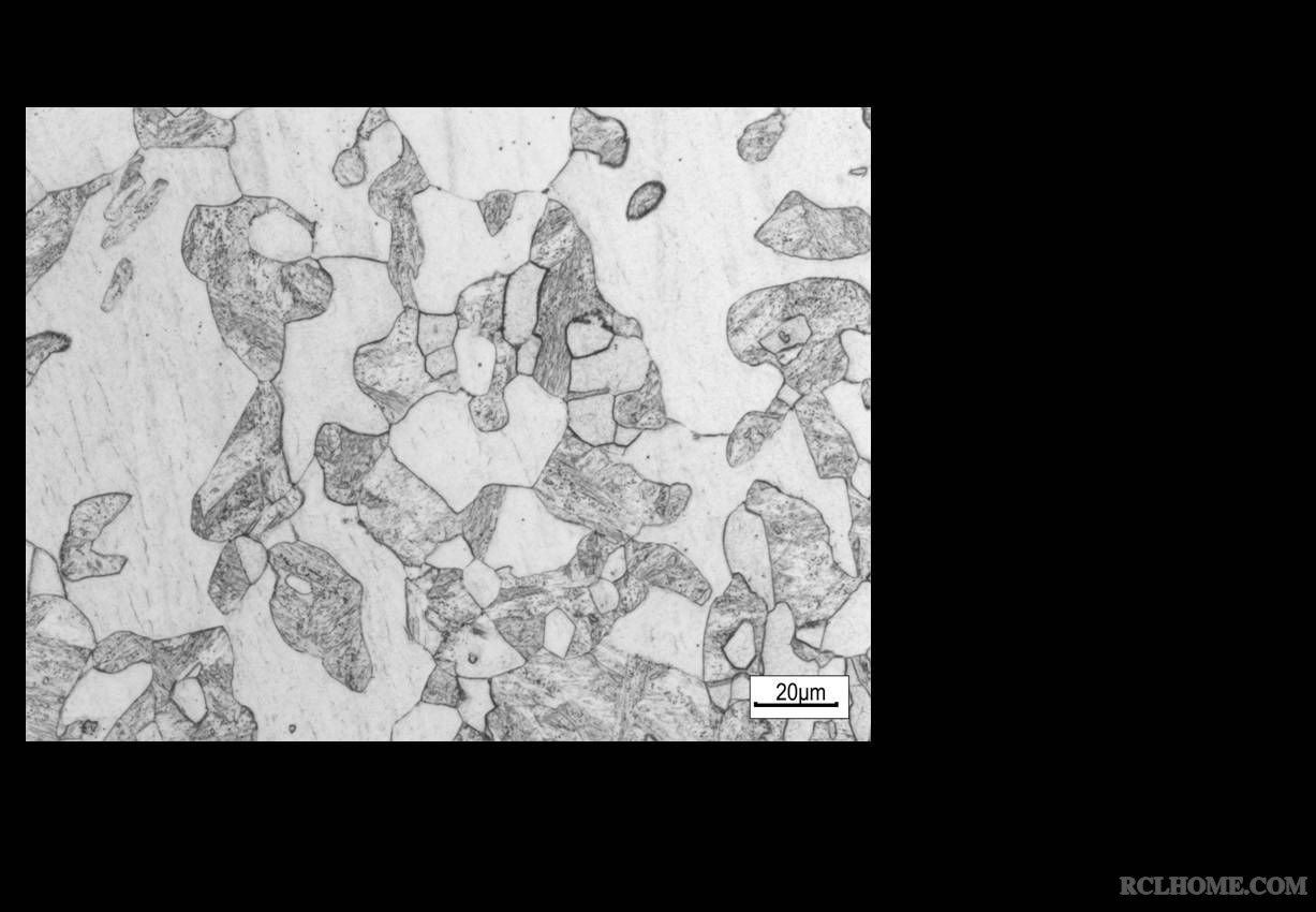

个人意见,仅供参考。附410调制组织图(保持马氏体位相的回火索氏体+铁素体)。一般要求铁素体含量小于5%。

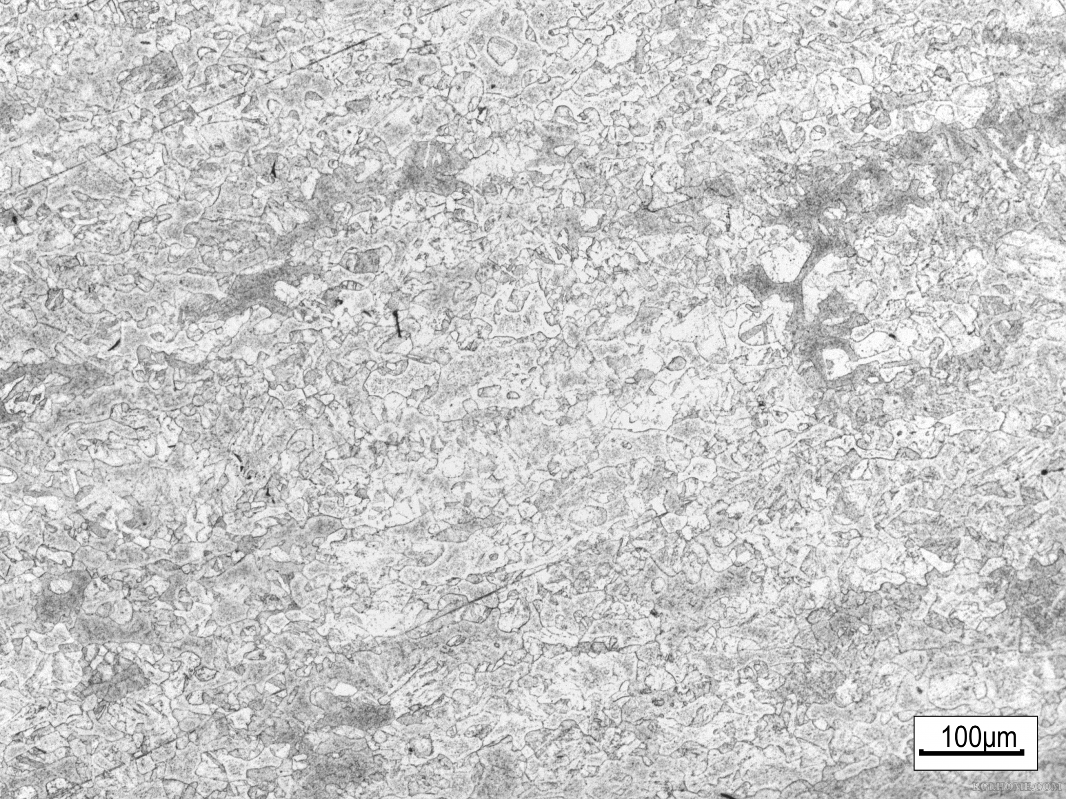

球化退火工艺后的组织  。  怎么感觉不明显啊
850℃  3h  +740℃  3.5h 工艺

主题第一帖的图显示明显有未溶的铁素体,这个形态也不像高温铁素体,我怀疑材料不对,能测下碳含量吗?
