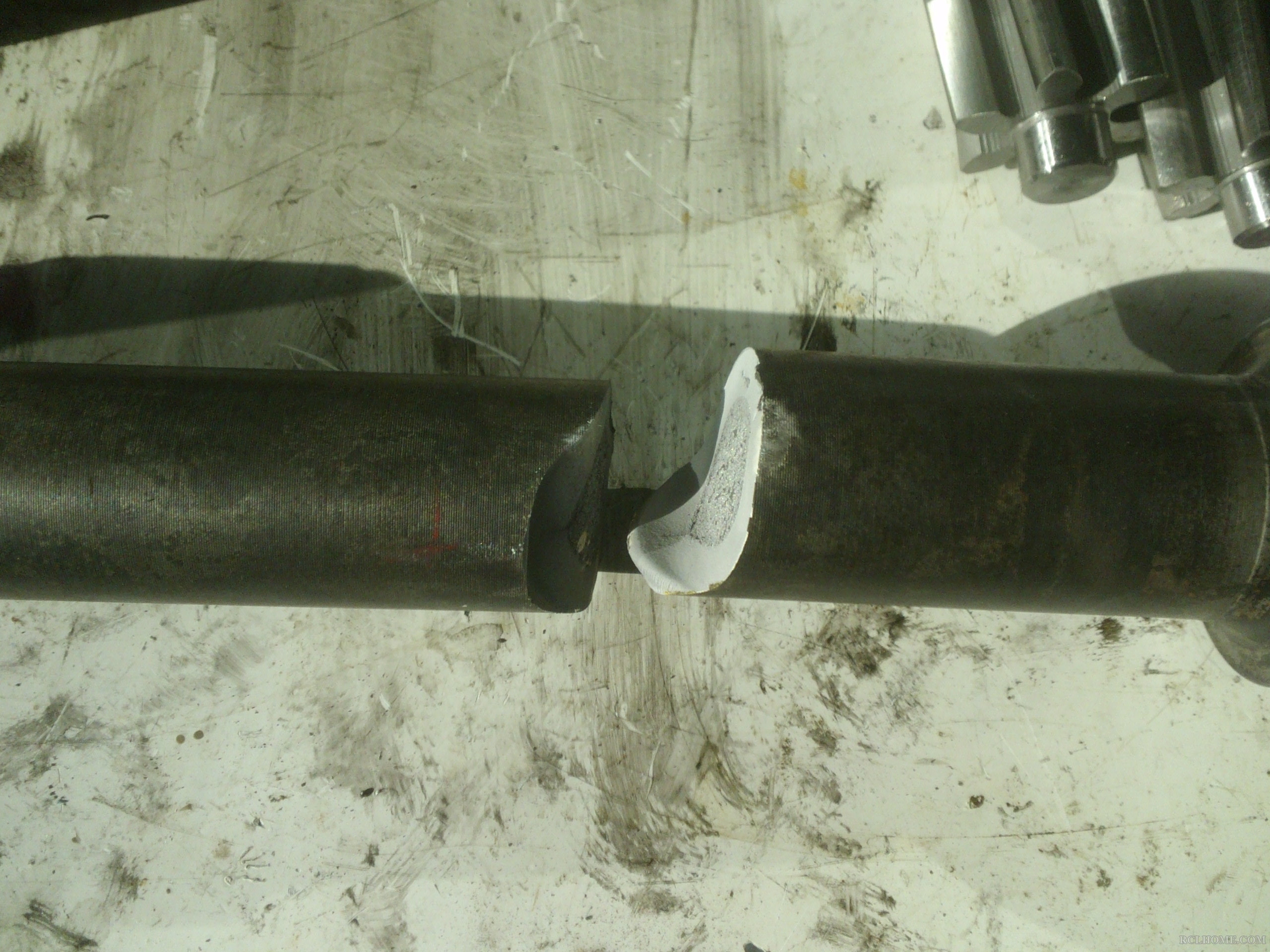

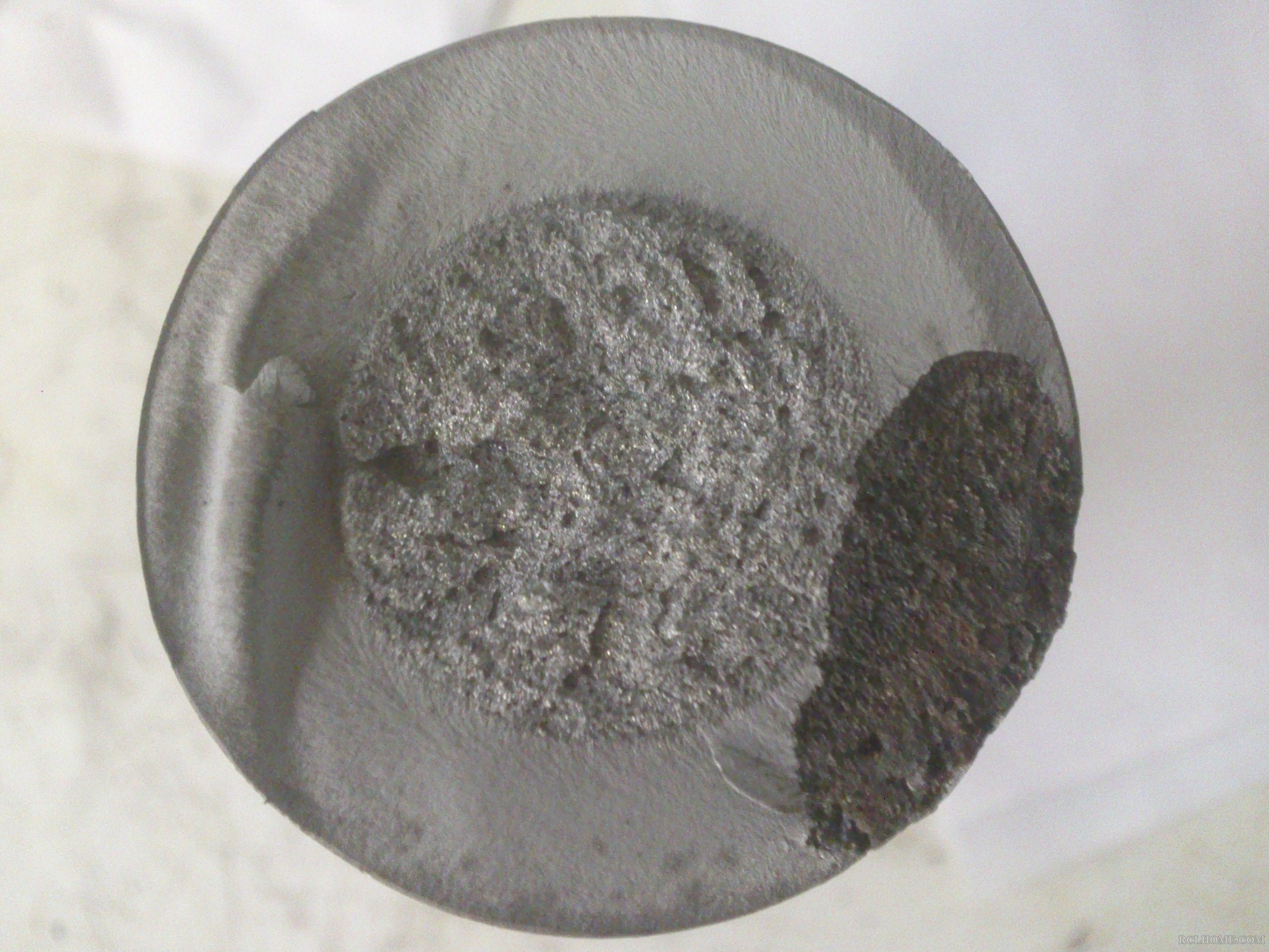

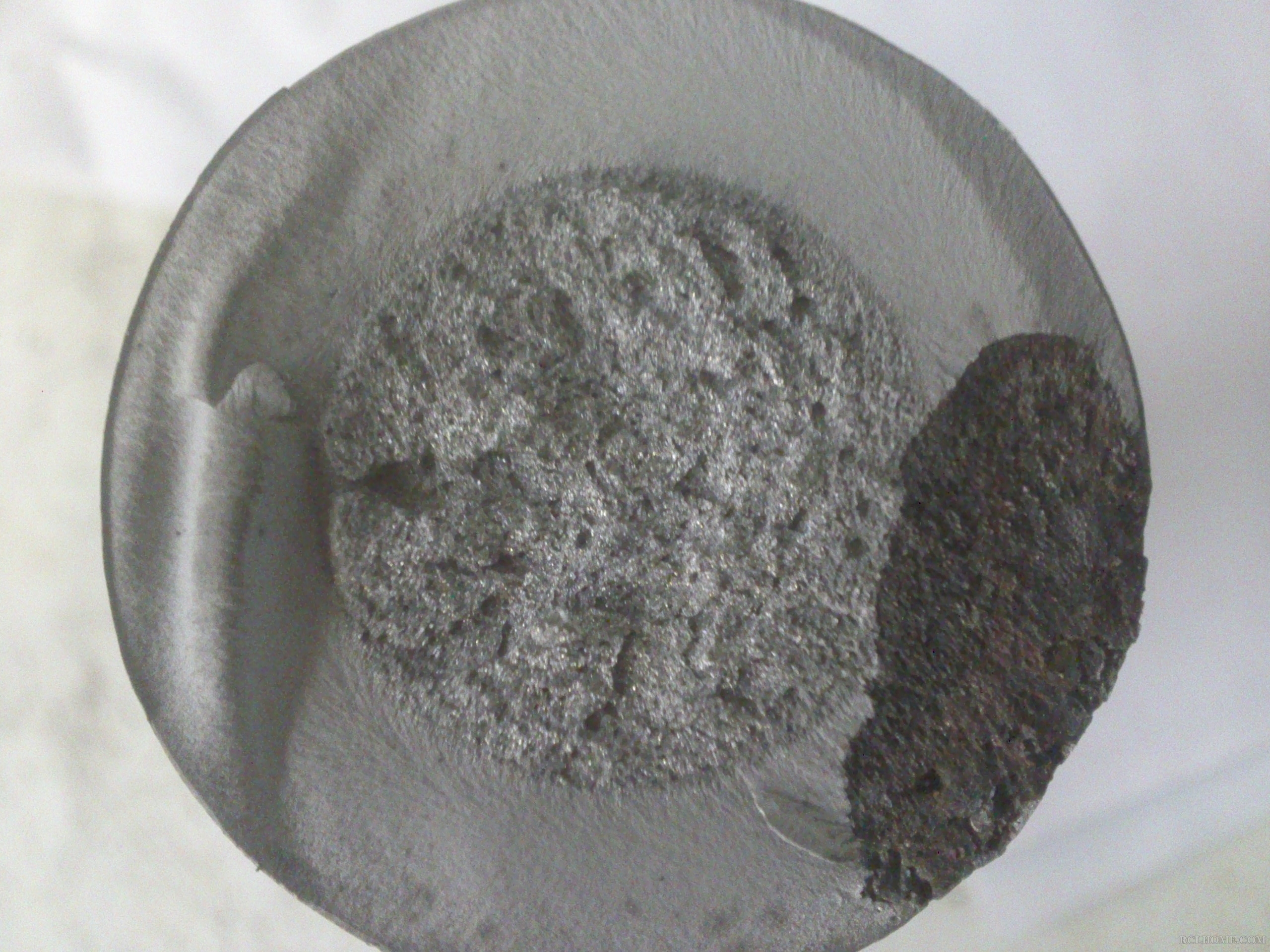

大家看一看这是黑色处是什么组织?什么原因造成的??

发表于 2013-2-20 09:53:37 | 显示全部楼层
是感应淬火件吗?
发表于 2013-2-20 09:56:50 | 显示全部楼层
是金属组织。表面不好看。
发表于 2013-2-20 09:58:33 | 显示全部楼层
是铸铁吗?
发表于 2013-2-20 10:07:34 | 显示全部楼层
黑色的,浸油、生锈、氧化几种吧。
从黑白区纹路过渡看,不像生锈。
应该是开裂初期浸油了,油在高温条件下氧化后附着在断口表面。
个人浅见。
 楼主| 发表于 2013-2-20 10:20:26 | 显示全部楼层
 楼主| 发表于 2013-2-20 10:20:46 | 显示全部楼层
42CrMo
 楼主| 发表于 2013-2-20 10:22:40 | 显示全部楼层
落水残阳 发表于 2013-2-20 10:07
黑色的,浸油、生锈、氧化几种吧。
从黑白区纹路过渡看,不像生锈。
应该是开裂初期浸油了,油在高温条件下 ...
残阳大哥,分析的有道理,可我这是淬水件,刚刚校直断,第一时间的断口。

发表于 2013-2-20 10:24:47 | 显示全部楼层
发表于 2013-2-20 10:25:17 | 显示全部楼层
可能是原裂纹源
发表于 2013-2-20 10:25:49 | 显示全部楼层
心部的白点是什么?
发表于 2013-2-20 10:31:41 | 显示全部楼层
随风飘飘 发表于 2013-2-20 10:22
残阳大哥,分析的有道理,可我这是淬水件,刚刚校直断,第一时间的断口。 ...
你是淬水的,我说是油,这还有什么道理,简直是瞎说了。
做个试样,各种清洗。
矫直即使断裂,也不该有这种黑的。可能的是,矫直前已经开裂,只是没变成断口罢了。
发表于 2013-2-20 10:35:29 | 显示全部楼层
黑色的裂纹区域
中心白色的,如果出现铁素体或者氧化物夹杂也会出现这种现象
发表于 2013-2-20 10:55:17 | 显示全部楼层
有个重要时间结点:淬火后距校直的间隔时间是多少,发现断裂距拍照的时间是多少?

黑色处应该是杂质,中频感应淬火没有发生组织转变!

 楼主| 发表于 2013-2-20 11:18:08 | 显示全部楼层
吉祥如意 发表于 2013-2-20 10:55
有个重要时间结点:淬火后距校直的间隔时间是多少,发现断裂距拍照的时间是多少? ...
淬火后距校直的间隔时间是5h(包含回火时间+冷却时间),发现断裂距拍照的时间是30min内。

 楼主| 发表于 2013-2-20 11:23:17 | 显示全部楼层
年前有一件,也是这种情况,只是比这一件的黑色区域小,检验夹杂物为A、D级,这次黑色面积比较大。
大家可以把图片的倍数放大一下,观察黑色区域。

 楼主| 发表于 2013-2-20 11:26:32 | 显示全部楼层
十年工作两袖风 发表于 2013-2-20 10:24
不见实物只能目测图片,参照物也没有,外圆组织细腻为淬火组织,心部原始组织,表面为渗碳淬火或高频淬火, ...
不错右下角的黑色区域有碳渣一样的孔洞。什么原因造成的呢?

从纵向上看,黑区是否在感应淬火区内?如在倒角是多少?
 楼主| 发表于 2013-2-20 11:28:17 | 显示全部楼层
断裂位置图片。

看了很久的图片,也想了很久。个人意见。第一张图片:横截面看:心部黑色区域大致呈圆孤形,无尖锐过渡且主要分布在调质区,注意呈扁平状。右上边有灰色基体。这种分布大体可怀疑不是淬火开裂的。黑红色的我看象是陈旧性氧化铁。放大黑区可看出此处塑性变形较小(与正常部位相比)。初步认为,是锻造过程形成的卷边压入形成的,初始部位在右下部分。建议:对右下部取金相试样分析。最好找到裂源开口,应该能看到两侧的脱碳(或贫碳区)区。并观察感应淬火的金相组织,估计与正常部位有异。
发表于 2013-2-20 21:09:19 | 显示全部楼层
随风飘飘 发表于 2013-2-20 11:31
断裂位置图片。
再看纵向的情况。右边断件有一块半圆的白色区域,看不太清楚。朝上应该是脆断区。即缺陷区所在。再看机加工刀痕与断裂方向相反,可排除因表面应力集中引发的淬火裂纹。再说断裂位靠近法兰。说明此区属锻造拉拔后成型区。可初步认为,经拉拔时形成的卷边(或机械压入物)缺陷。再后序的淬火中扩展裂纹(或裂缝)。仅供参考,能力和条件有限。

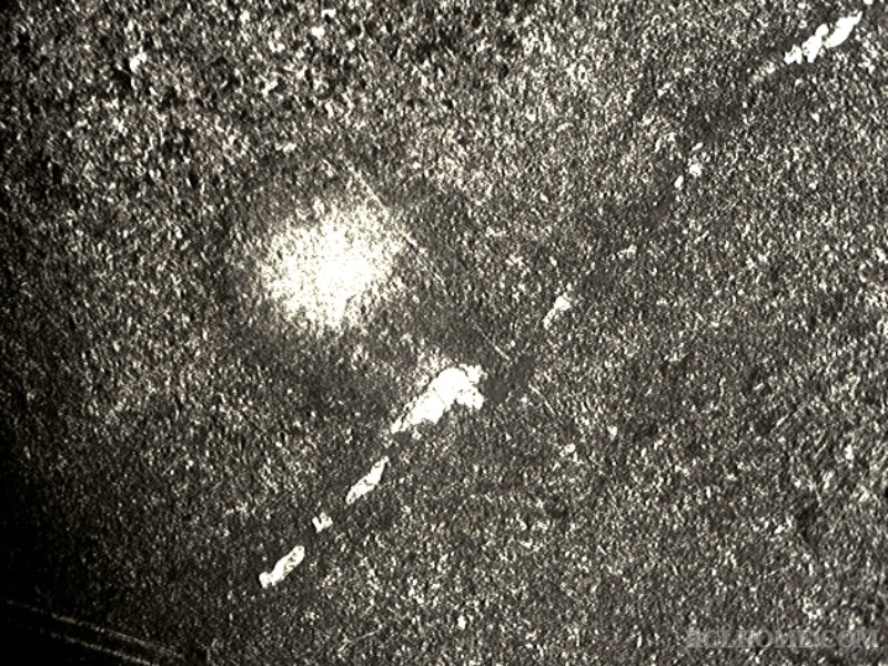

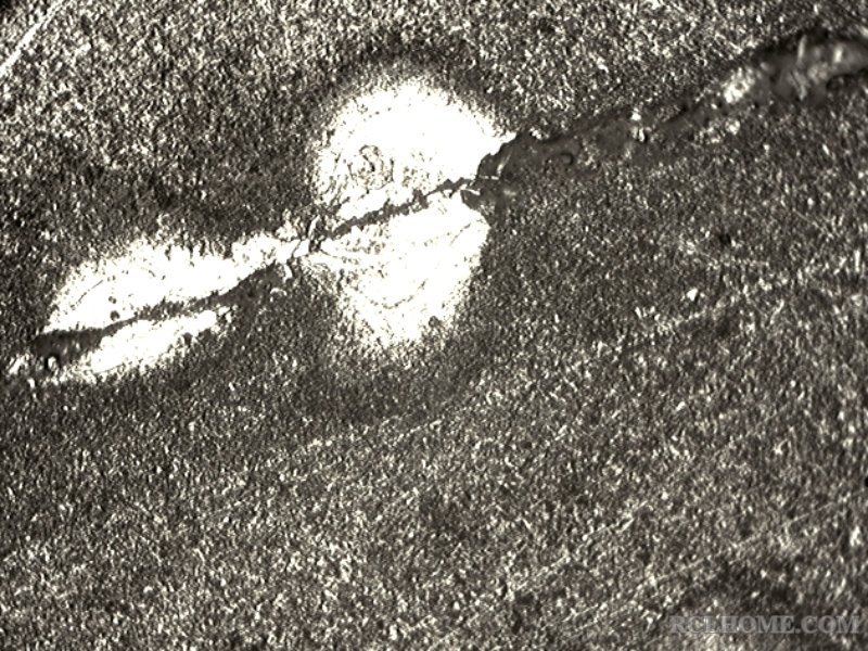

 楼主| 发表于 2013-2-22 11:59:49 | 显示全部楼层
今天刚检测出来的图片,大片白色是什么组织?400X
发表于 2013-2-22 13:16:41 | 显示全部楼层
慎重起见,请问是从第一张图片的缺陷处取得金相试样吧。另外,再传一张高倍图片。
发表于 2013-2-22 13:23:38 | 显示全部楼层
现在基本上证明我在45、46楼中判断是正确的。希望把试样制作的精良些。可以说不是热处理的问题。
