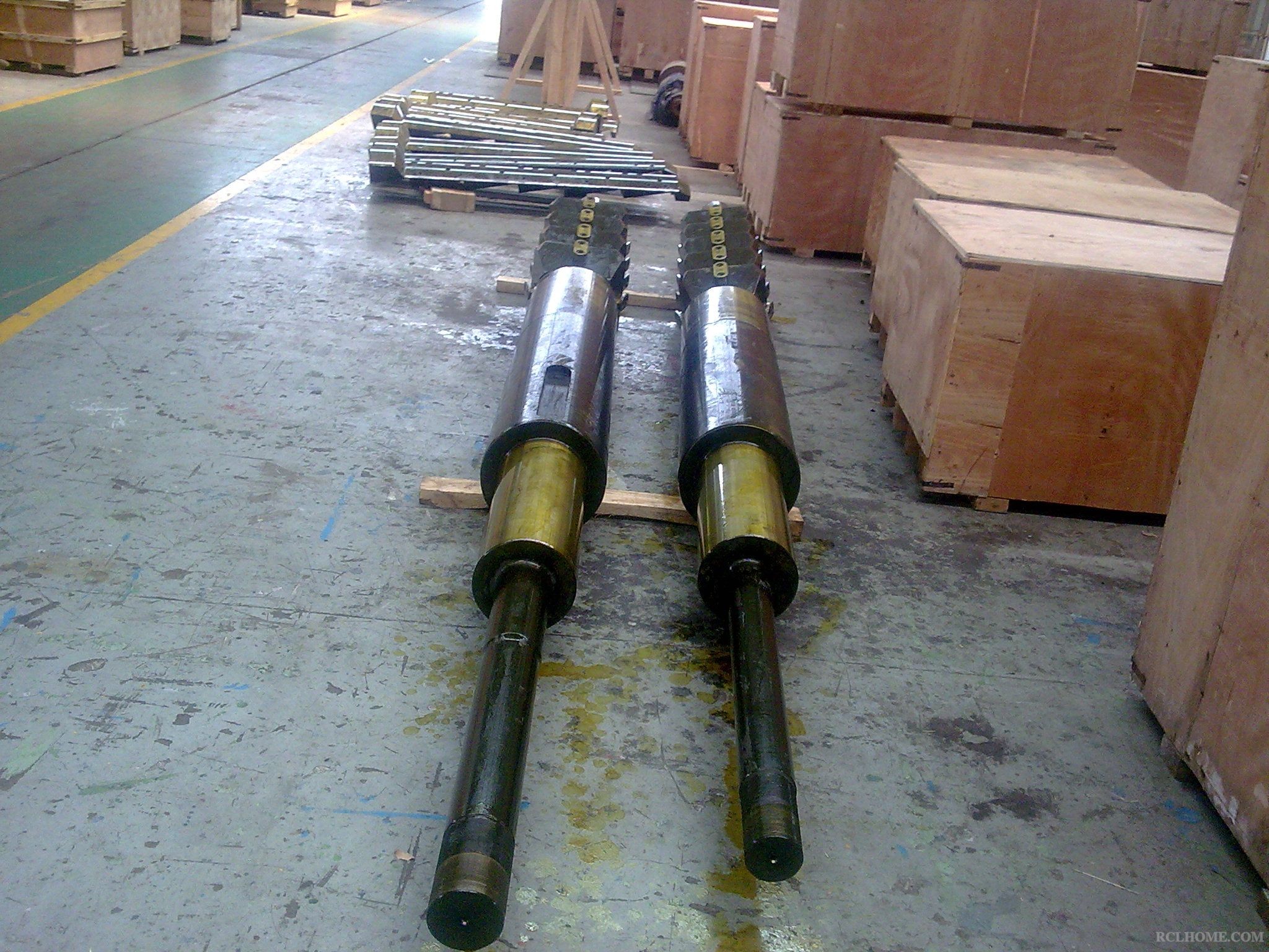

在看看这个也是经过100多度加热后零件装配好的颜色。还是黄灿灿的。之所以放在那儿是因为有关管理部门对黄灿灿颜色的化学成分还是感到担心,所以放那儿进行成分分析呢。 图像626.jpg

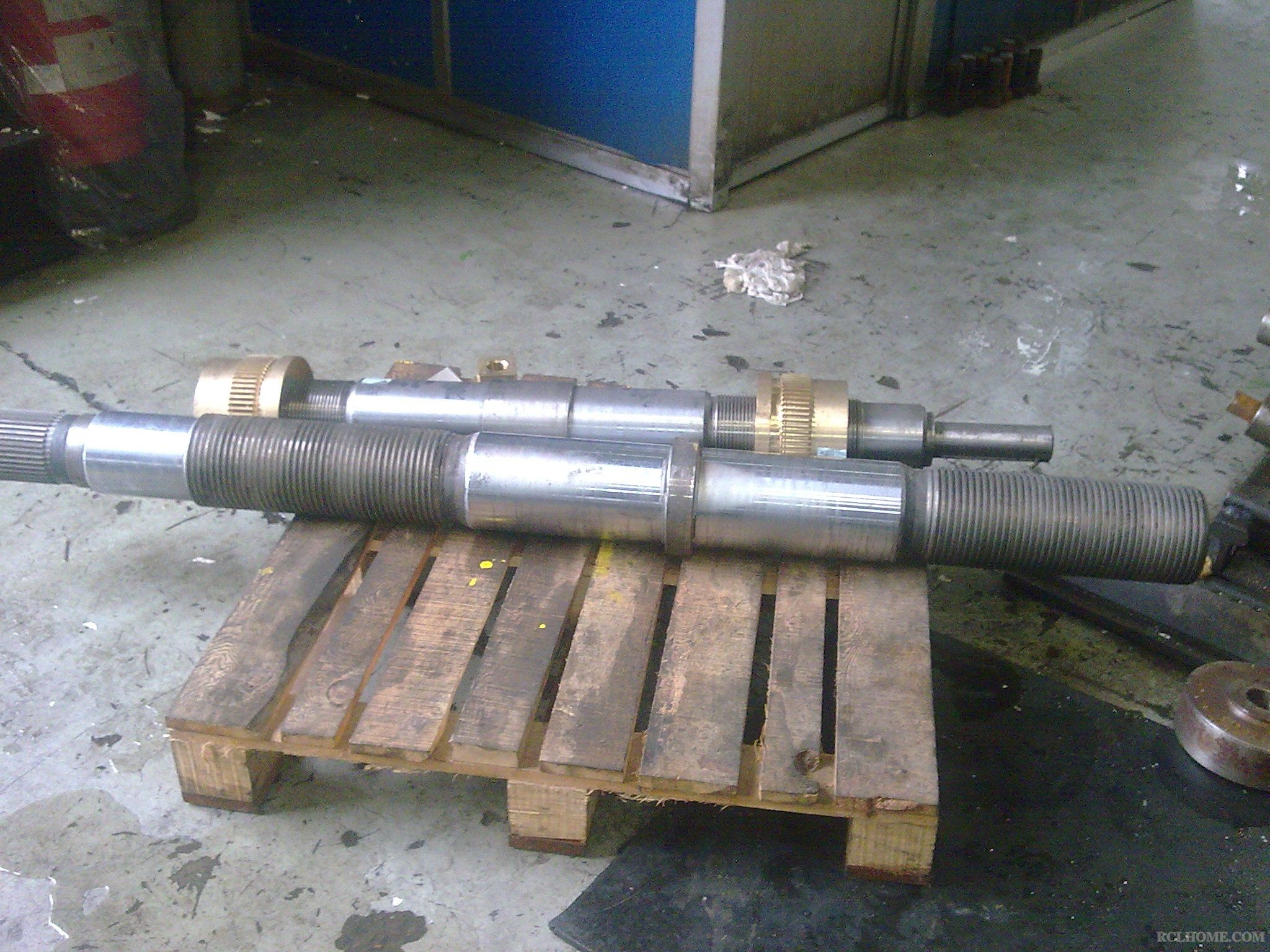

发表于 2015-12-1 14:08:47 | 显示全部楼层
怎样的处理回火色会用手一摸就掉 ------其实这个问题和原发贴人所要表达的意思出了点偏差。
发帖人可能和日本客户沟通时出了点问题。日本客户给他的样件上黄色部位是指要求在该部位进行“防锈”处理,并不是说要那样的回火颜色。而且防锈部位的防锈剂要比较容易清理
就像这样的零件: 图像742.jpg
发表于 2015-12-1 15:00:12 | 显示全部楼层
发帖人可能和日 ...
原发帖人需要的是一种能达到图片效果的防锈液。
