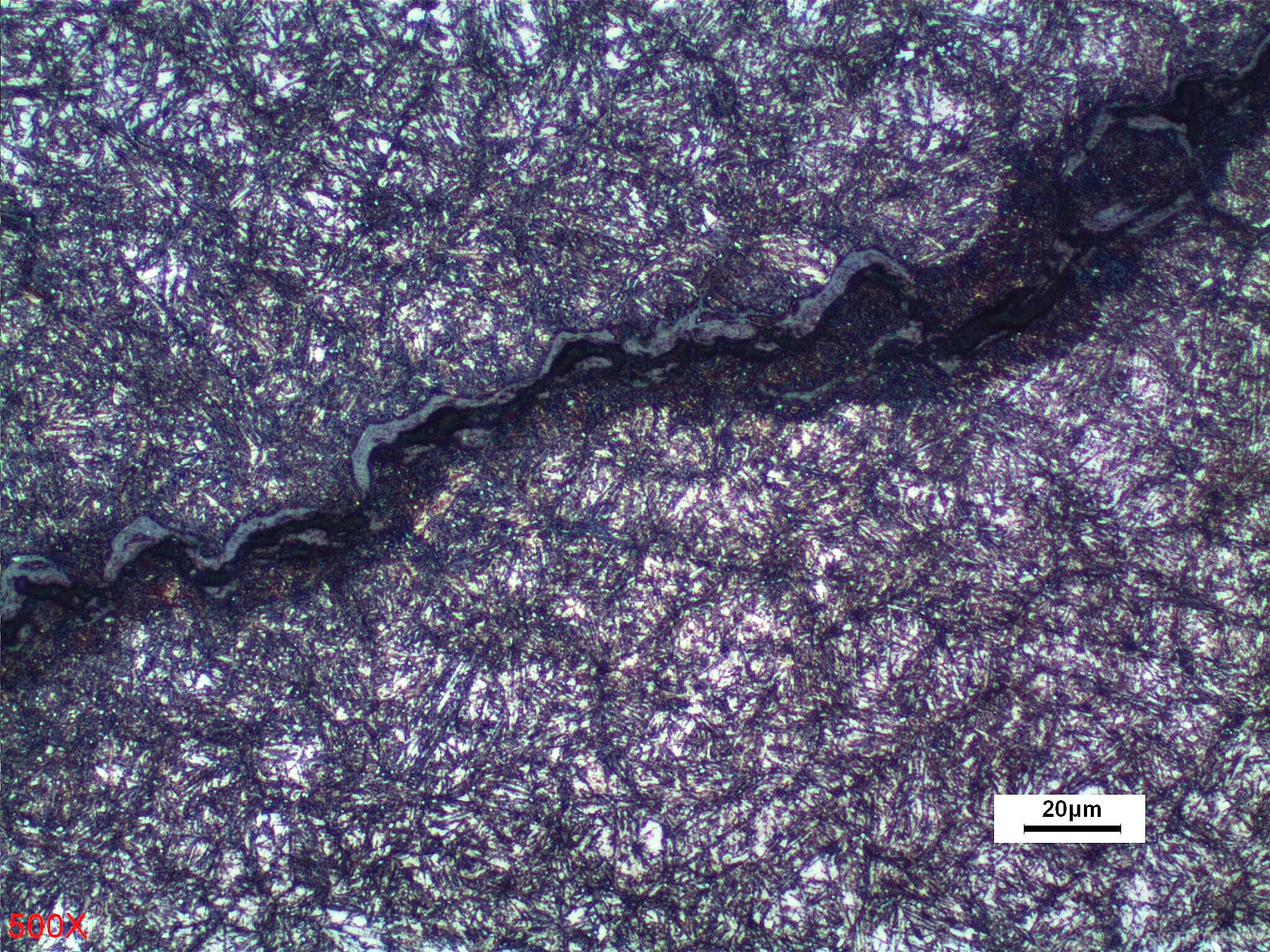

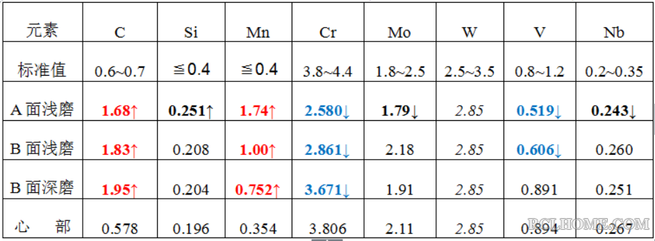

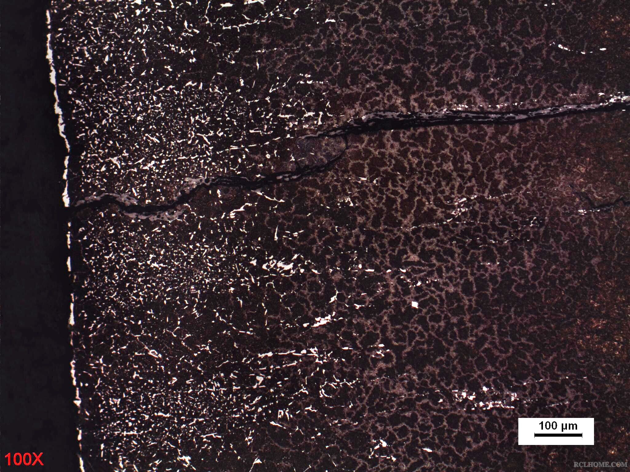

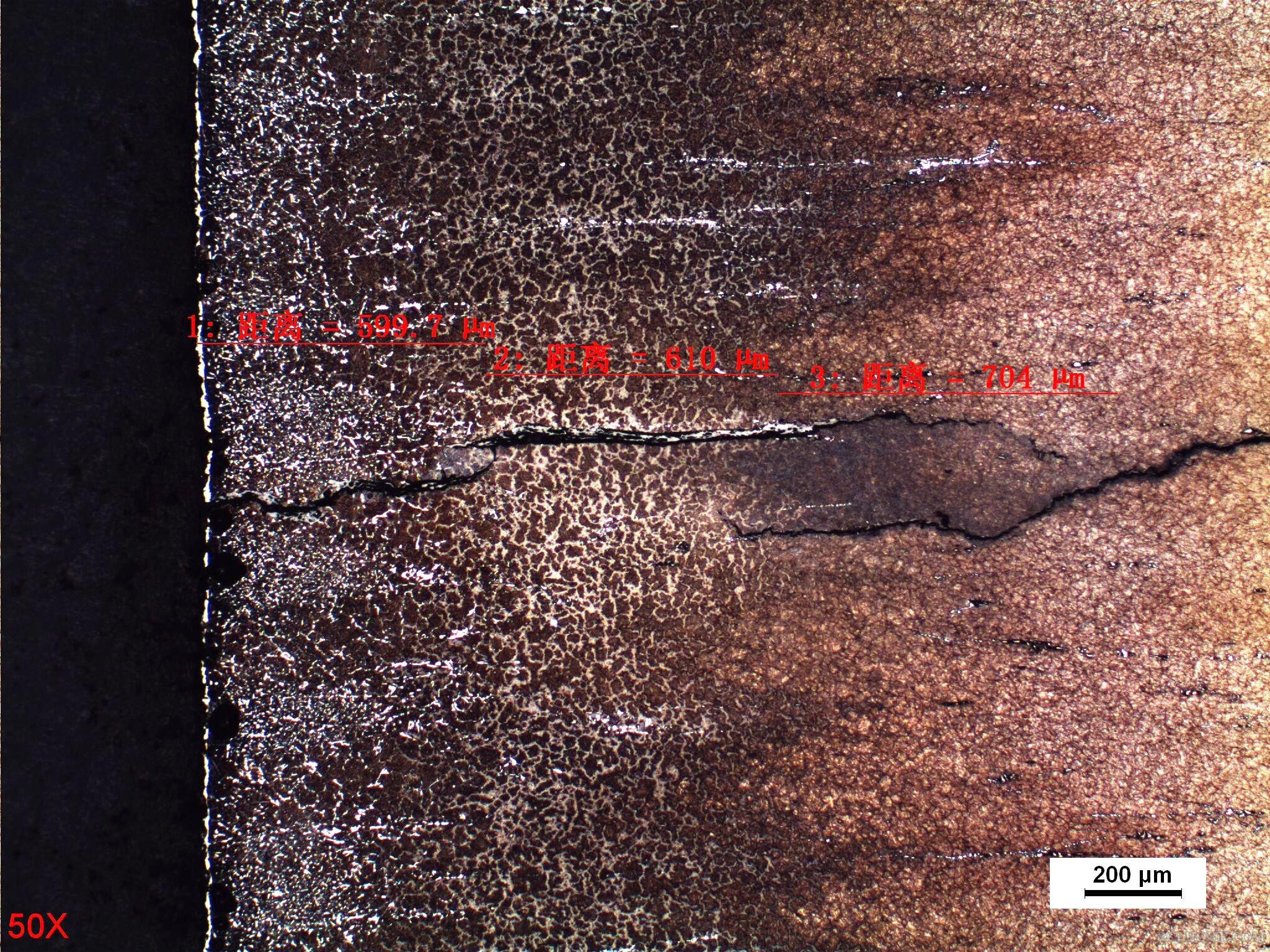

这是一批模具,材料:65Nb,常规真空油淬火,三次回火后发现大部分模具在表面的小孔处开裂,怀疑材料不对,用光谱检测,结果显示表面碳含量高达3%,同时硅、锰元素也明显高于65Nb的正常含量,而剖开模具后,光谱测试心部成分正常,判断为表面增碳。

 楼主| 发表于 2015-12-5 21:39:43 | 显示全部楼层

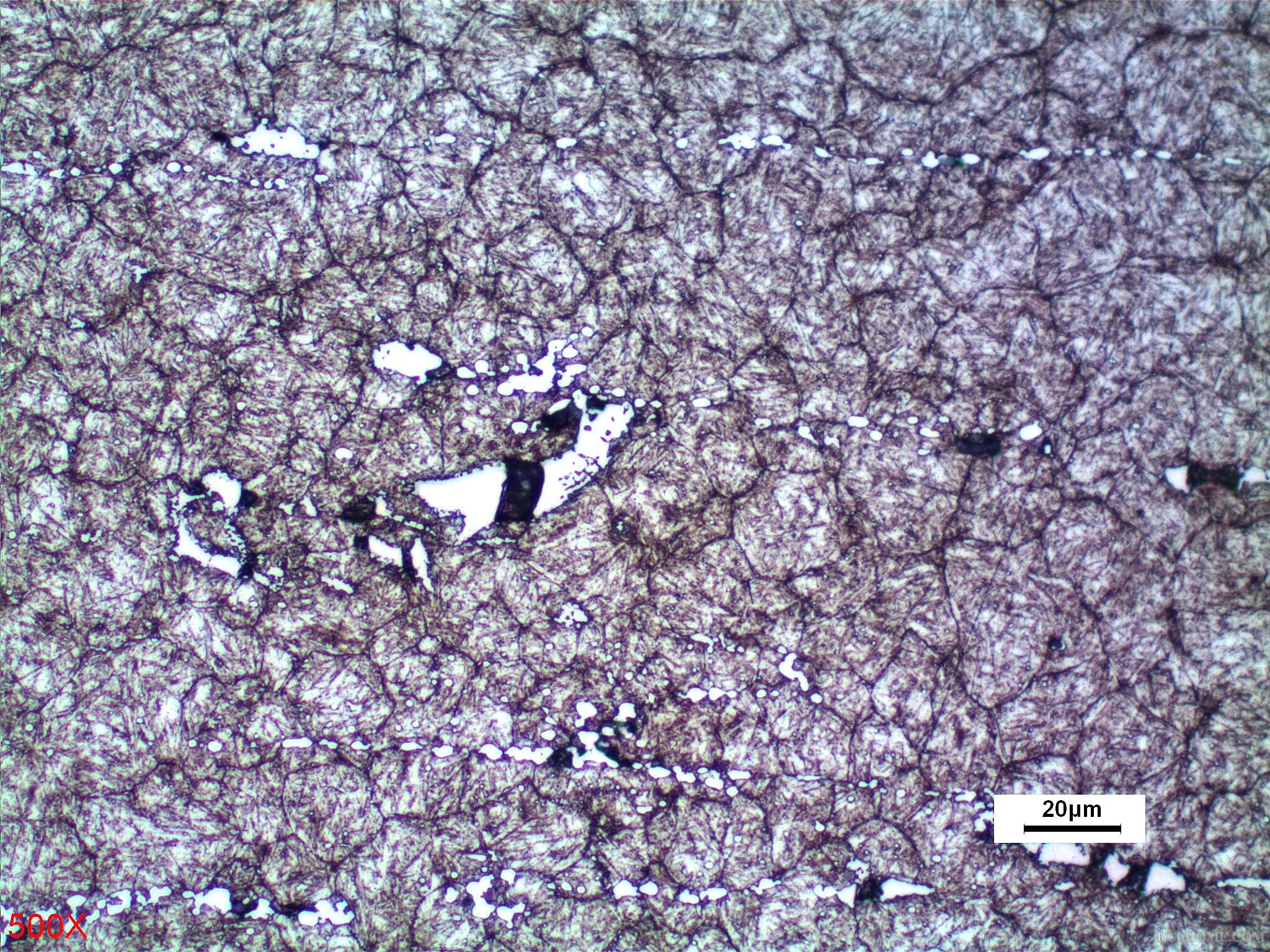

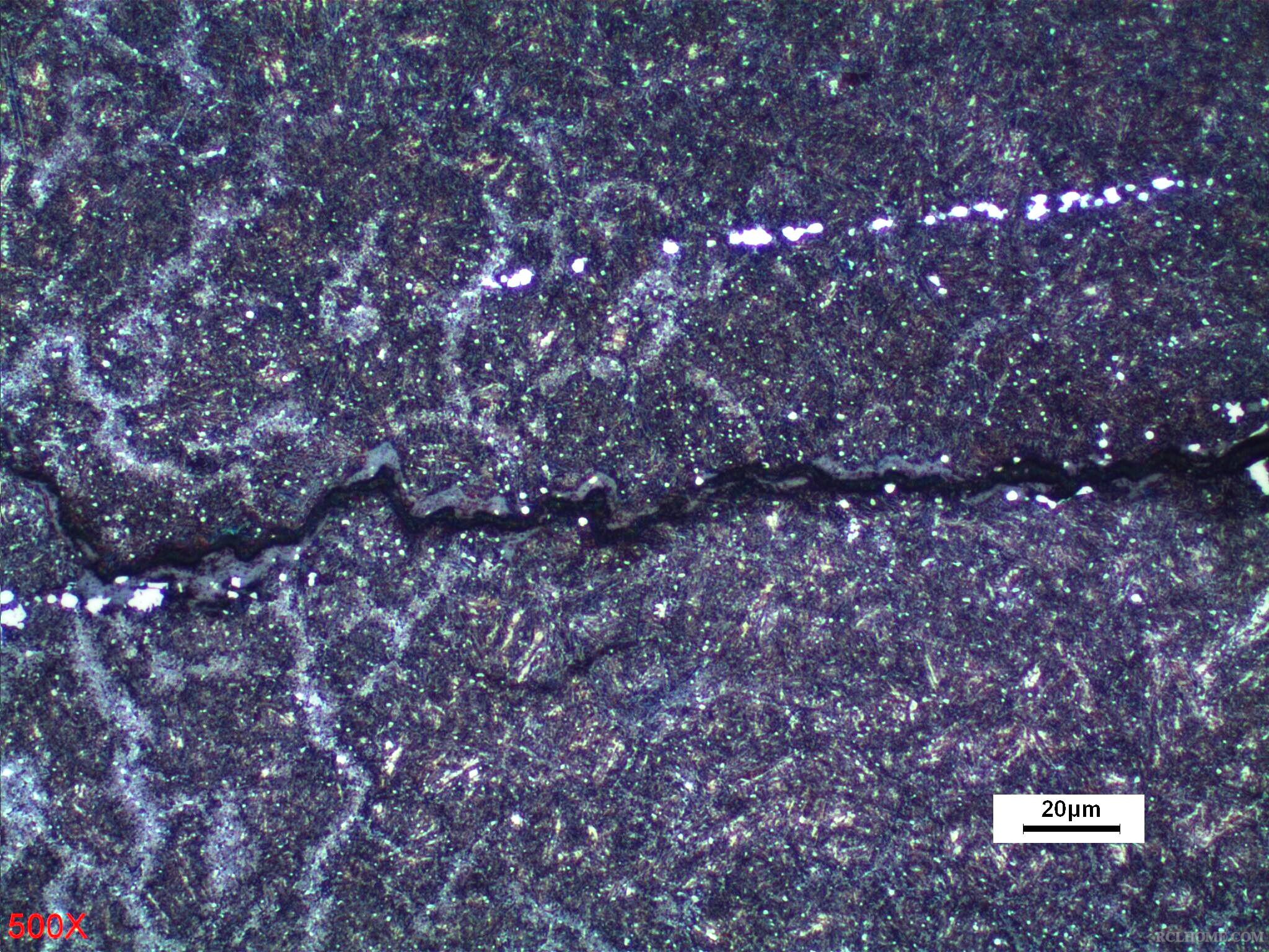

过渡区组织:

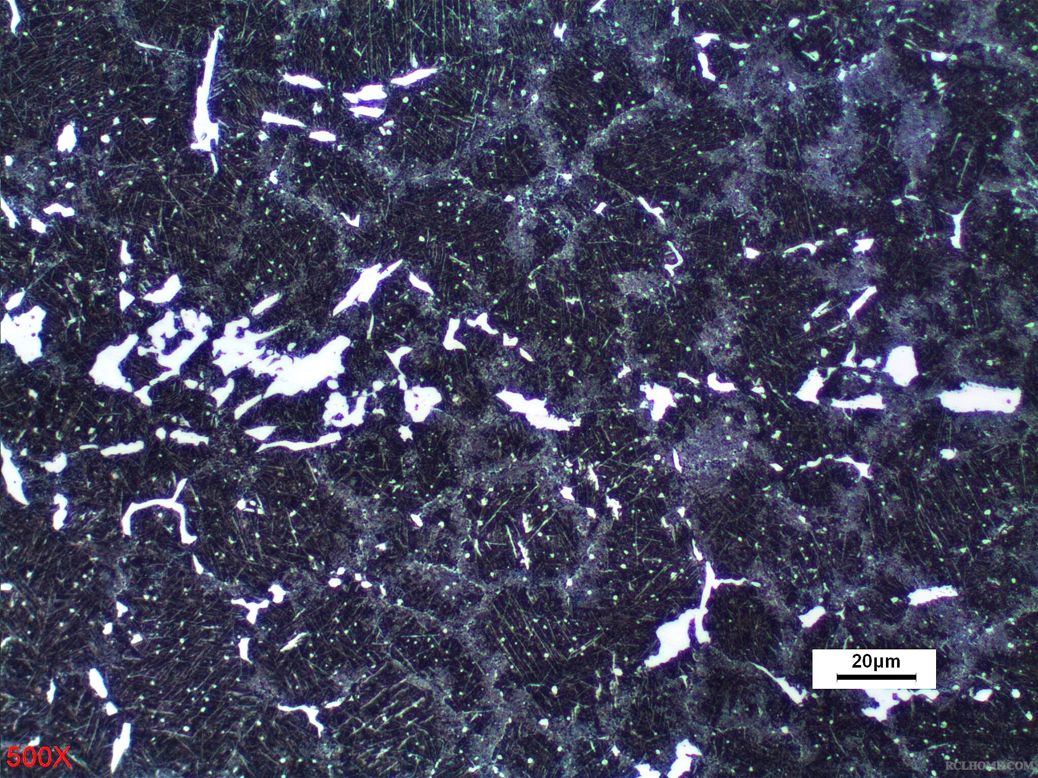

心部正常组织:

增碳层总深度约2mm,这么深的增碳层,我的判断:渗碳、渗硅、渗锰行为一定是在加热过程中发生的,那么加热时加热室里发生了什么故事呢?。亲:请谈谈你们的看法。

 楼主| 发表于 2015-12-5 22:03:48 | 显示全部楼层
搬运工 发表于 2015-12-5 21:56
有无条件检查原材料化学成分?

在真空油淬过程中会发生一定的增碳,但要达到2mm显然很难,这个模具材料保温时间也不会很长,如果增碳能达到2mm,将是一个多么牛的事。
在加热室内加热中,碳气氛的多少与炉内的清洁程度相关,如果产品带进去的油渍越多,加热中碳气氛越多。
在油淬时,表面也会有一定的增碳。

估计这不是淬火时渗碳   是原材料在退火中渗的碳

一定发生了什么事,Mn含量也有梯度变化,想想表面的锰哪里来的?

呵呵,既然是真空炉,里边不可能有高碳势吧?但要使工件表面碳含量达到3%,深度还要2MM,这个可不是一般的渗碳速度和碳浓度能达到的。有结果了,请公布一下什么情况,让我们长点见识。谢谢

对了,看看是否每个表面都是如此?甚至检测一下那件上孔的内表面情况,或许有所发现。以前我们给人做汽车滚柱,就是刹车系统上与凸轮轴相配合的那个东东,在使用中居然掉皮,检测渗碳层有4MM。后来我们查找问题,得到的结论是:渗碳料筐中的件,没倒干净,反复渗碳至少4次,造成。也仅发现这一个。

估计淬火加热时间很长,而且小孔有严重油污或炭黑等物质

这种现象得逐一排查,有可能其一是原材料退火保护气氛是否对工件表面造成增碳,其二,检查淬火时的气氛问题,还有网友说的那个油污等问题也可能是造成其表面渗碳的原因
