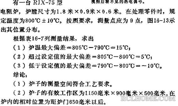

发表于 2015-12-8 09:07:52 | 显示全部楼层
QJ1428-88热处理炉温控制及测量.pdf (135.34 KB, 下载次数: 120)

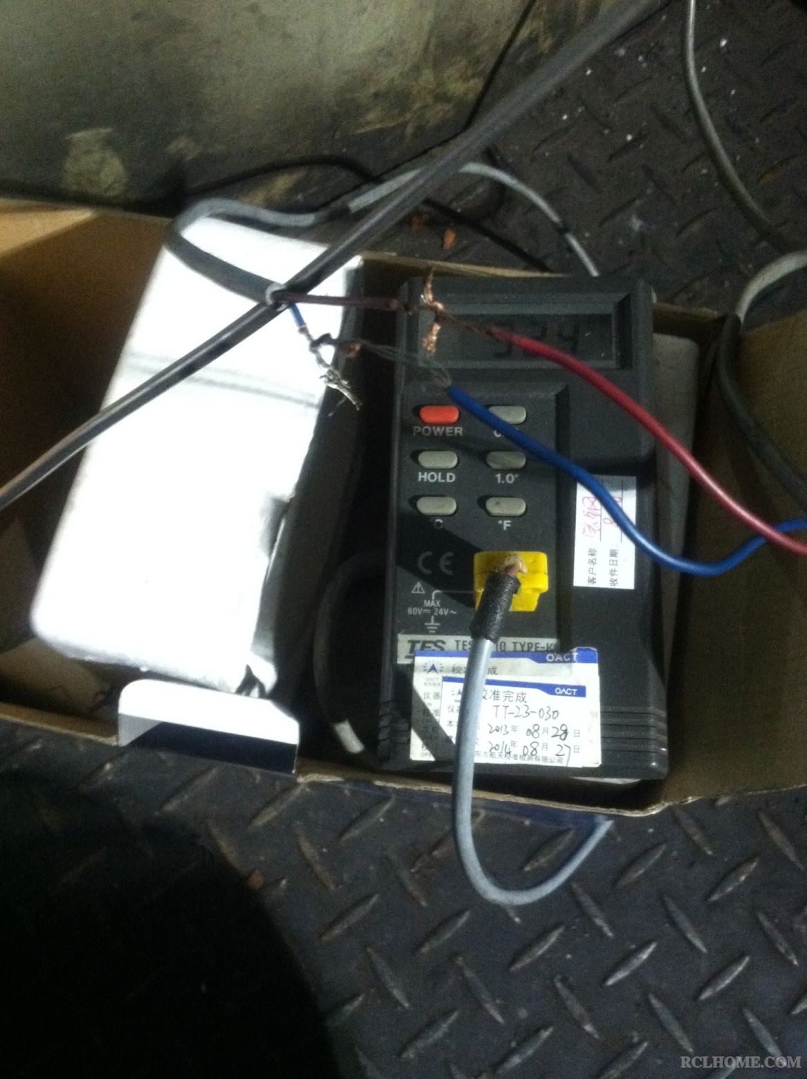

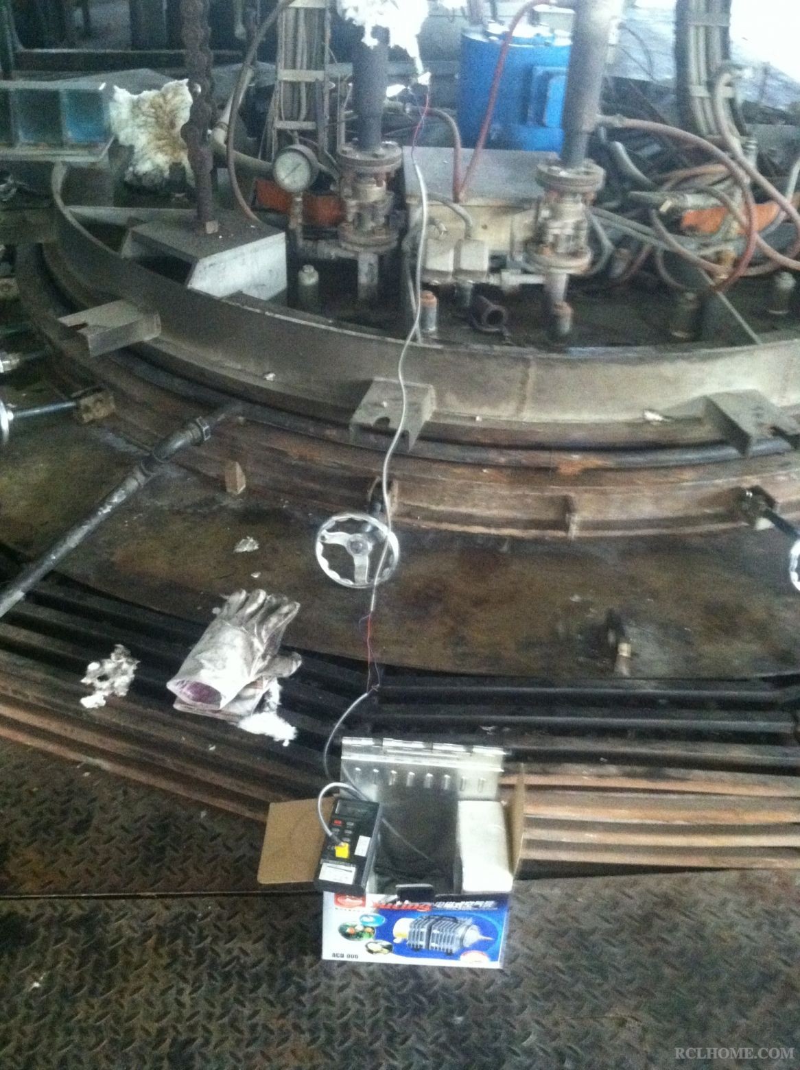

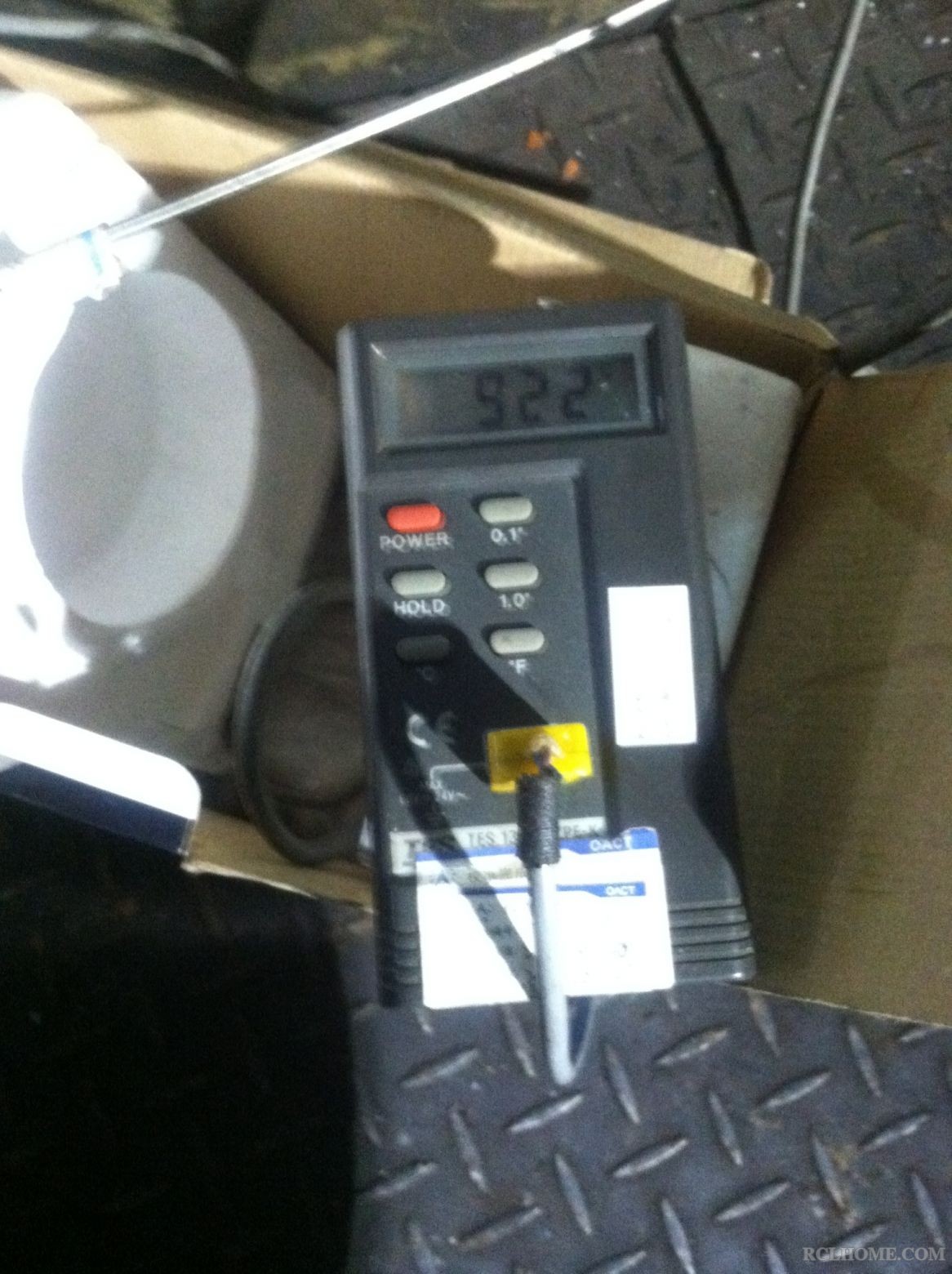

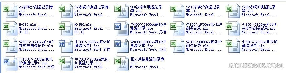

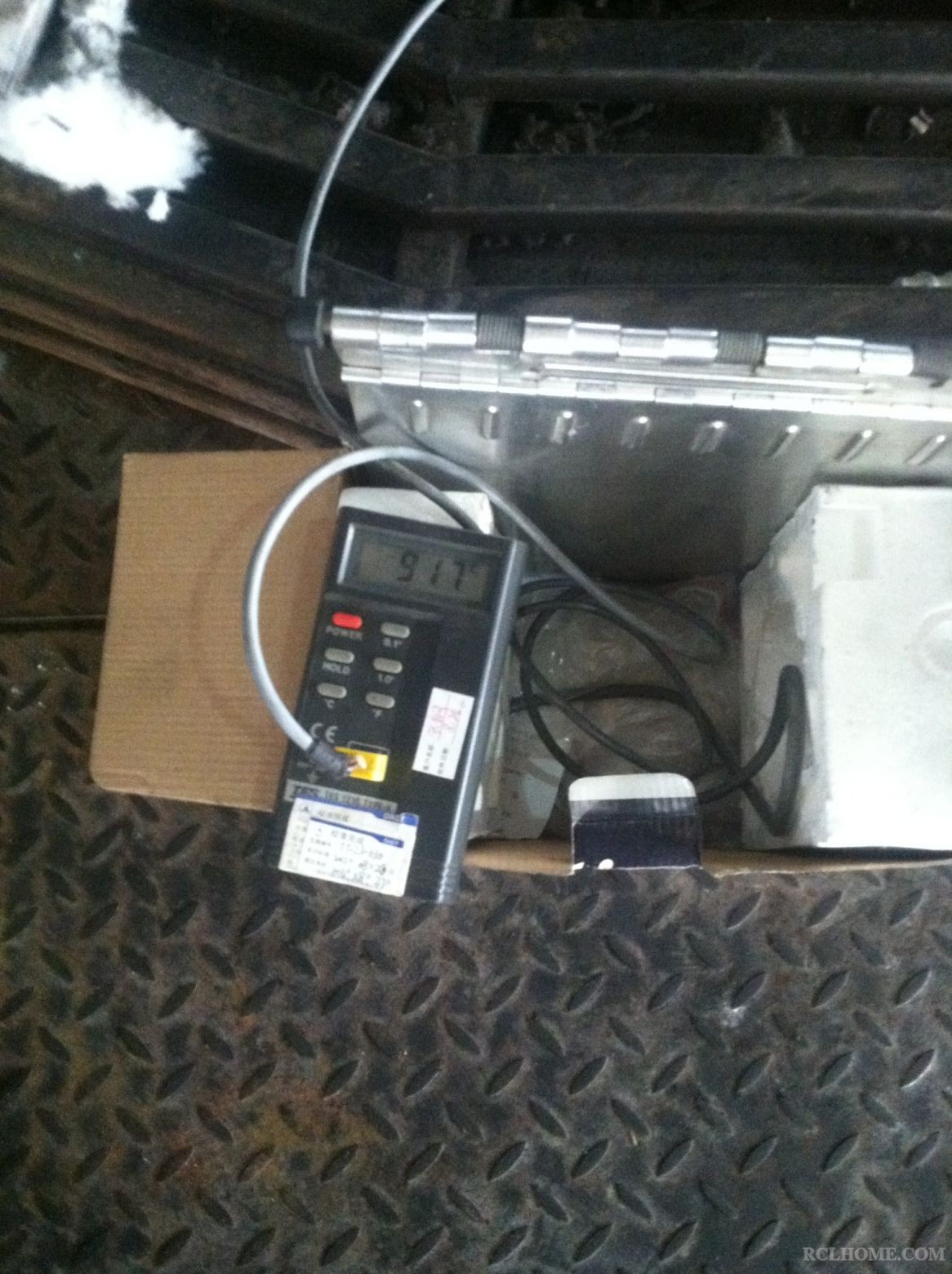

发表于 2015-12-12 23:44:53 | 显示全部楼层
吉祥如意 发表于 2015-12-8 11:17
还要继续追问:
用什么仪器测温?可晒晒平时的工作记录?
这是测温电子文档
吉祥如意 + 5
发表于 2015-12-13 00:10:12 | 显示全部楼层
发表于 2015-12-13 09:47:15 | 显示全部楼层
还要问:仪器的名称及型号?
发表于 2015-12-13 16:38:26 | 显示全部楼层
吉祥如意 发表于 2015-12-13 09:47
还要问:仪器的名称及型号?
泰仕数字式温度表TES-1310
吉祥如意 + 10
