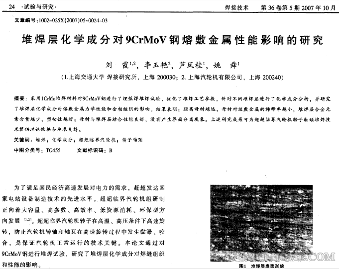

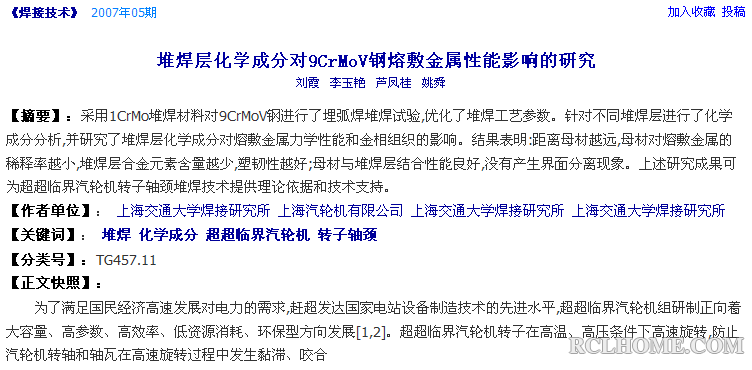

 楼主| 发表于 2015-12-10 11:36:24 | 显示全部楼层
         从百度上可以百度出一篇论文,含碳量0.13%,含铬量9%,有点匪夷所思,不符合我国钢号的命名习惯
 楼主| 发表于 2015-12-10 11:36:59 | 显示全部楼层
          非也,含碳量很低的。

发表于 2015-12-10 12:37:39 | 显示全部楼层
孤鸿踏雪 发表于 2015-12-10 11:36
从百度上可以百度出一篇论文,含碳量0.13%,含铬量9%,有点匪夷所思,不符合我国钢号的命名习惯 ...
如果是这个牌号的话,那么这个是焊接用钢,用于焊接低合金耐热钢所用的钨极氩弧焊焊丝的钢种。

 楼主| 发表于 2015-12-10 14:37:57 | 显示全部楼层
小小丑 发表于 2015-12-10 14:07
竟然把9CrWMn敲成9CrMoV,没有喝酒我也醉了。
            可是,百度网搜确有9CrMoVa啊,这又如何解释呢?
