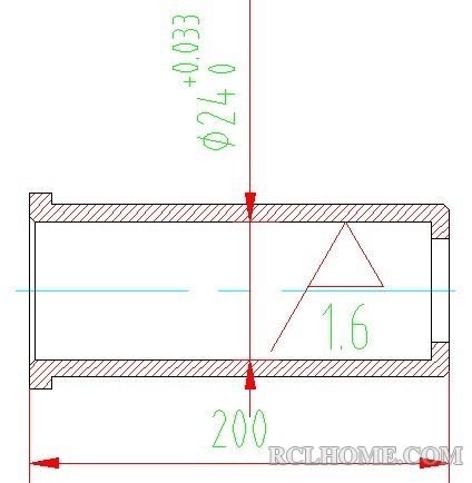

发表于 2013-2-21 13:47:26 | 显示全部楼层 |阅读模式
                                                                                                                                                                                                                                                                                       QQ截图20130116122406(1).jpg                                                                                                                                                                                                                                                                                                                                                                                                                                                                                                                                                                                                                                                                                                                                                                                                                                                                                                                                                                                                                                                                                                                                                                                                                                                                                                                                                                                                                                                                                                                                                      内表面需要耐磨。考虑成本,使用不锈钢管车出来的零件。
所以有条件限制不能使用耐磨钢材。
热处理达到HRC40-50的硬度应该选择何种处理方式?
第一,化学热处理渗碳?渗碳那不是零件所有表面都提高了硬度吗?我只有对内表面有硬度要求呢。
第二,高频感应淬火?好像这种方法只适合于外表面吧?
第三,电镀硬铬。能不能只镀内表面?
大伙儿怎么看?(壁厚4)

很简单,整体渗碳后缓冷,然后把不需要硬度的地方车去,再做整体淬火。
当然,要切碳的部位必须事先留好加工余量。
注意,不能用不锈钢,就买一般的低碳合金钢或者低碳钢就行了。

淬火变形如何控制,还有内表面光洁度

你这零件外表面如果有硬度不能用吗?
 楼主| 发表于 2013-2-21 14:17:43 | 显示全部楼层
应该可以,用户没说,像个油缸套

也可以考虑一下:整体硝盐淬火。

这个问题不管渗碳还是感应都会存在的,也可以内孔也留余量,淬火后进行磨加工。

电镀硬铬硬度会超过40-50HRC,是否可以?
如果可以,只镀内表面在工艺上是可行的,但是要做专门的夹具,成本比较高。

这是别人提出来的,让大家讨论讨论,我认为化学和感应后要磨,感应的问题是太薄了,会变形,氮化可能是一种选择。

氮化的话,要达到技术要求规定的硬度不容易。

从这个目前所了解到的信息来看。可以进行筛选:1.渗碳淬火回火处理;2.感应淬火回火处理;3.整体淬火回火处理;4.表面镀覆处理(镀铬,氮化);2.从质量、综合成本考虑。渗碳淬回火处理是最佳选择。如果是量大其优越性会明显表面出来。另外选择的重点是依次进行的。
