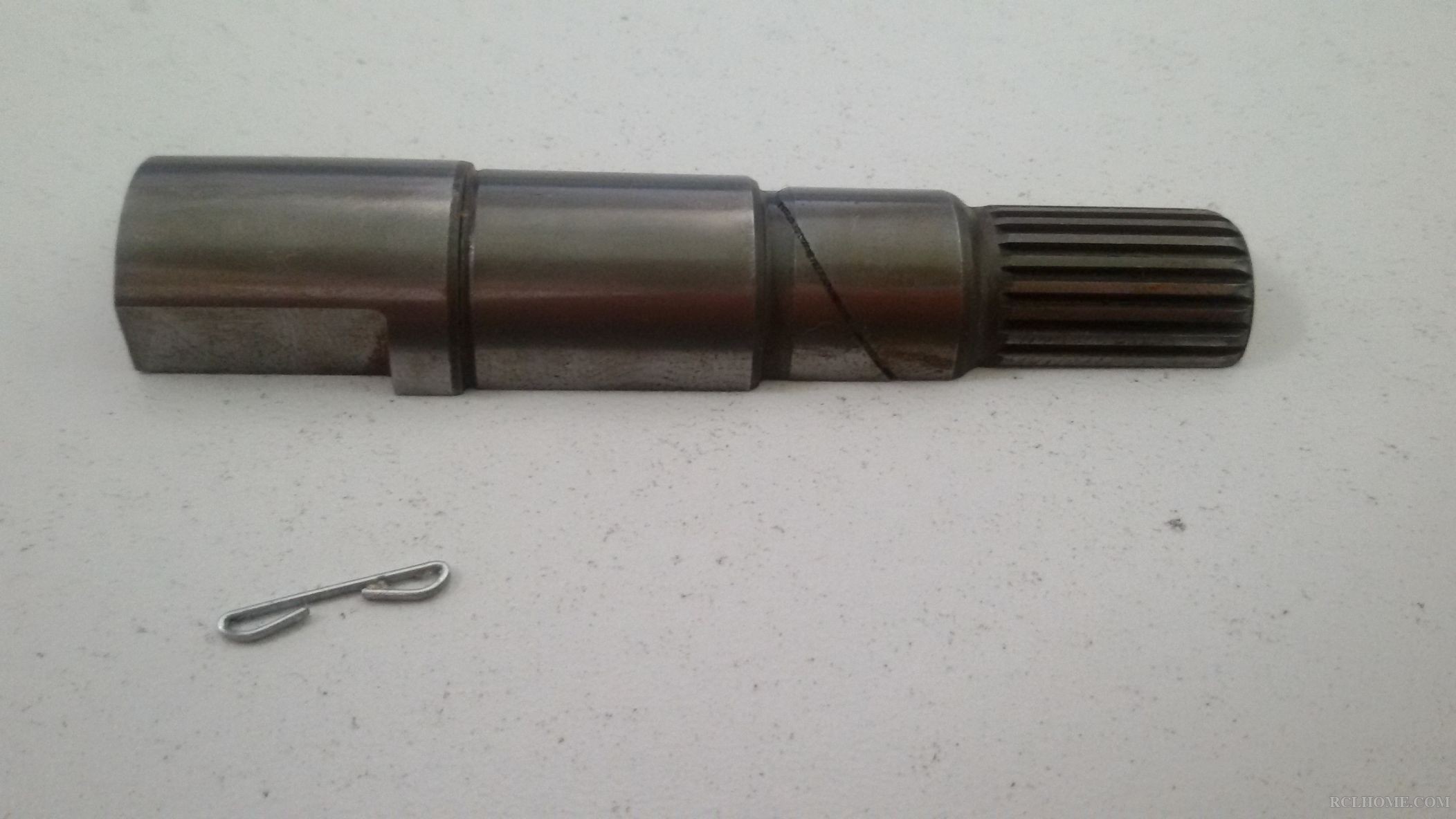

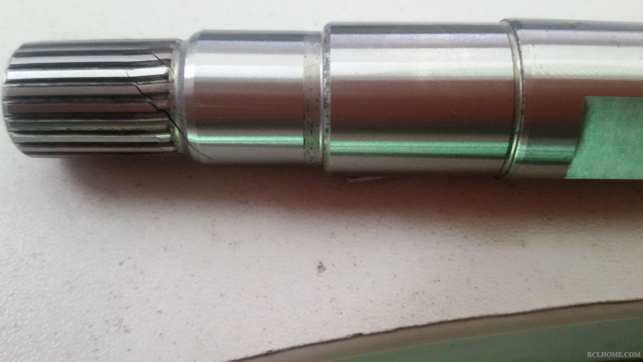

为什么做扭矩实验后,两支产品断裂形式差别这么大?其中第一只的扭矩大些,硬化深度也深0.5左右,第二支为什么会有这么多的小裂纹且花键扭曲变形?

斜断都还好,比平断强

平断呢?看这有平断的趋势啊

材质60钢,尺寸¢17×150mm,表面高频淬火,硬度58-62HRC,原材料正火
发表于 2015-12-11 15:10:01 | 显示全部楼层
傅世闯 发表于 2015-12-11 15:04
材质60钢,尺寸17*150,表面高频淬火,硬度58-62HRC,原材料正火
表面高频淬火前是什么组织状况啊?

正火状态

楼主有没有做两个件的花键部分的截面上的硬度分布测量?

第一支轴硬化深度相对深些,表面硬度差不多

冷拉料,第一支未正火,第二支正火了
吉祥如意 + 10
发表于 2015-12-14 10:11:00 | 显示全部楼层
傅世闯 发表于 2015-12-14 07:41
冷拉料,第一支未正火,第二支正火了
这是否是原因之一呢?

再次确认:
第一支:未正火处理,硬化层深度较深,扭矩值较大;
第二支:经正火处理,硬化层深度较浅,扭矩值较小。

恩,是这样的,第一支不是我们做的,第二支是我们单位做的

个人意见:主要还是有效硬化层深度问题。

赞同楼上意见,承受扭矩的轴类零件,所受应力主要在近外圆处,硬化层浅,抗扭能力差。
