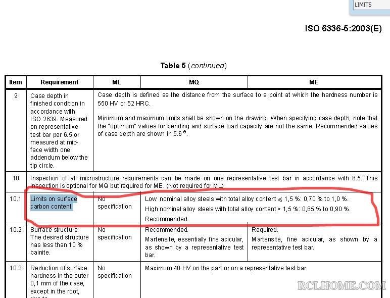

表面含碳量最好在0.85~1.05%-----》对于20CrMnTi或者20CrNi2Mo来说是合适的。但对于低碳高合金材料来说这个表面含碳量范围有点高了。
发表于 2015-12-13 16:32:20 | 显示全部楼层
cnszgong 发表于 2015-12-13 16:25
表面含碳量最好在0.85~1.05%-----》对于20CrMnTi或者20CrNi2Mo来说是合适的。但对于低碳高合金材料来说这 ...
您衡量低碳高合金钢的表面含碳量的依据能告诉吗?
发表于 2015-12-13 16:40:57 | 显示全部楼层
ISO 6336中有这个内容的,根据合金总量来判断。另外AGMA标准中也有类似的内容。

发表于 2015-12-13 20:19:34 | 显示全部楼层
这是 ISO6336-5.jpg ISO6336.5标准。

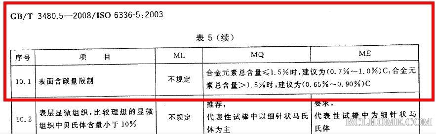

发表于 2015-12-13 20:38:43 | 显示全部楼层
心沐长风 发表于 2015-12-13 20:30
这整的全是洋文,看不懂啊!
