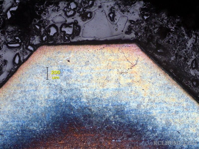

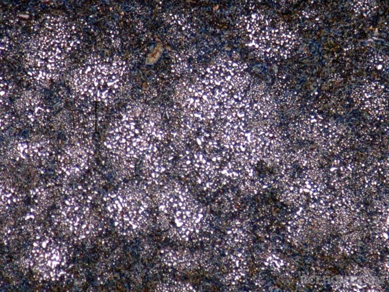

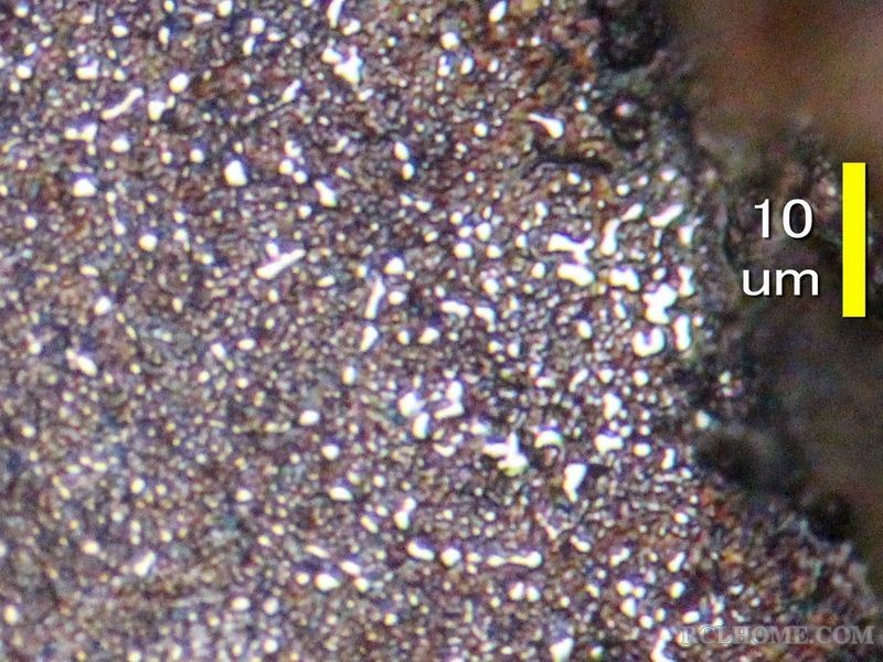

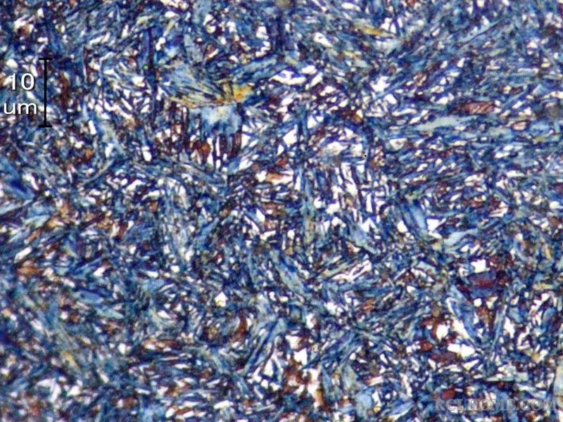

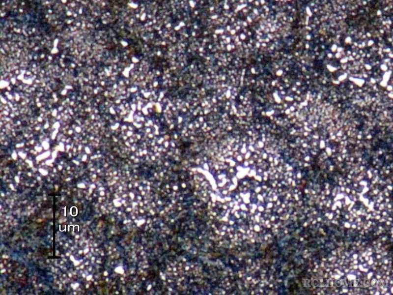

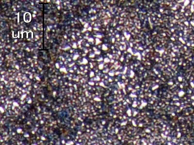

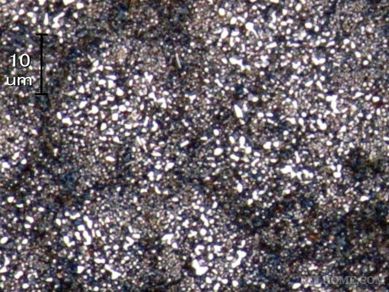

大家看一下GCr15材料900度渗碳后的金相表面碳化物,猜猜表面硬度有多少?

发表于 2015-12-18 23:17:24 | 显示全部楼层
漂亮的图片,见到那漫天的星星了。第一个碳势过陡了吧,碳化物有聚集,有网状。第二个觉得比较均匀的

 楼主| 发表于 2015-12-19 14:59:17 | 显示全部楼层
孤鸿踏雪 发表于 2015-12-17 14:03
这个是渗碳后未淬火的金相组织吗?
杨工您好,这个是渗碳过后淬火+低温回火的金相照片,其硬度在68.3~68.7HRC。

发表于 2015-12-20 09:38:54 | 显示全部楼层
甫儒 发表于 2015-12-19 14:59
杨工您好,这个是渗碳过后淬火+低温回火的金相照片,其硬度在68.3~68.7HRC。 ...
感谢告知!可否介绍一下它的渗碳淬火工艺?

           这两幅金相图片仿佛就是我想象中的纳米金刚石颗粒
清淡 + 5 确实!但是我没想到会这么高!.

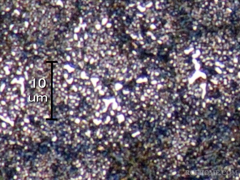

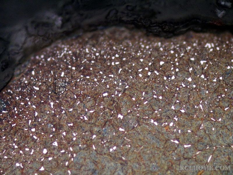

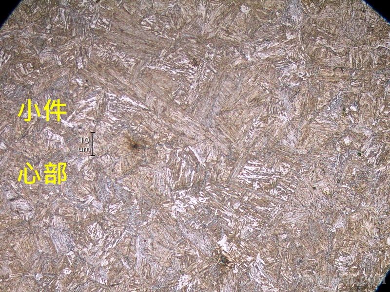

滾珠螺桿 滾珠套 金相, 大家看看.
台灣產品, 有碳化物 但尖銳, No good ! 但總比 殘A好.

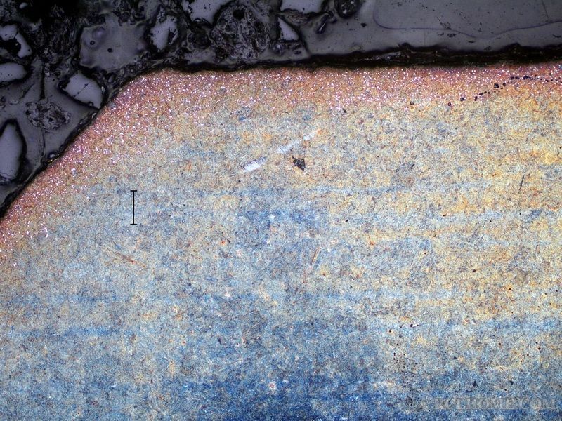

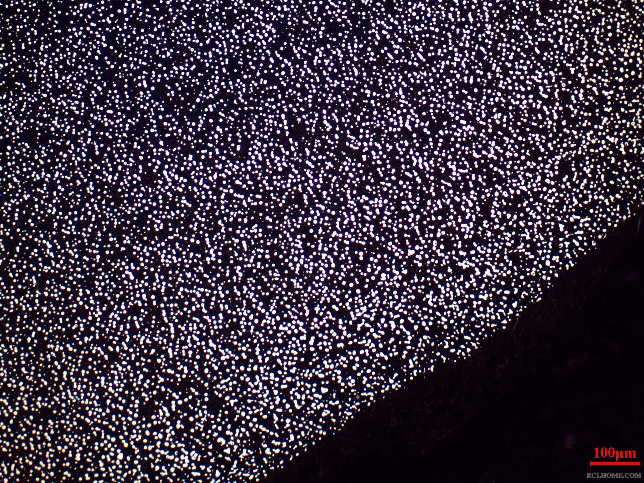

2608
2608

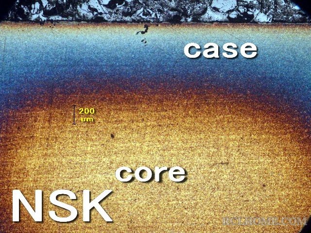

发表于 2015-12-20 18:30:26 | 显示全部楼层

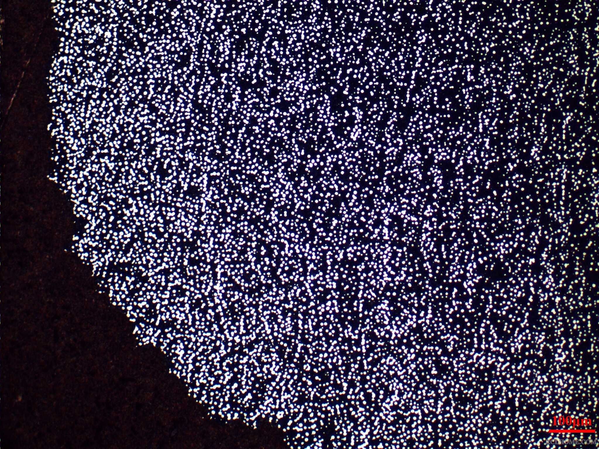

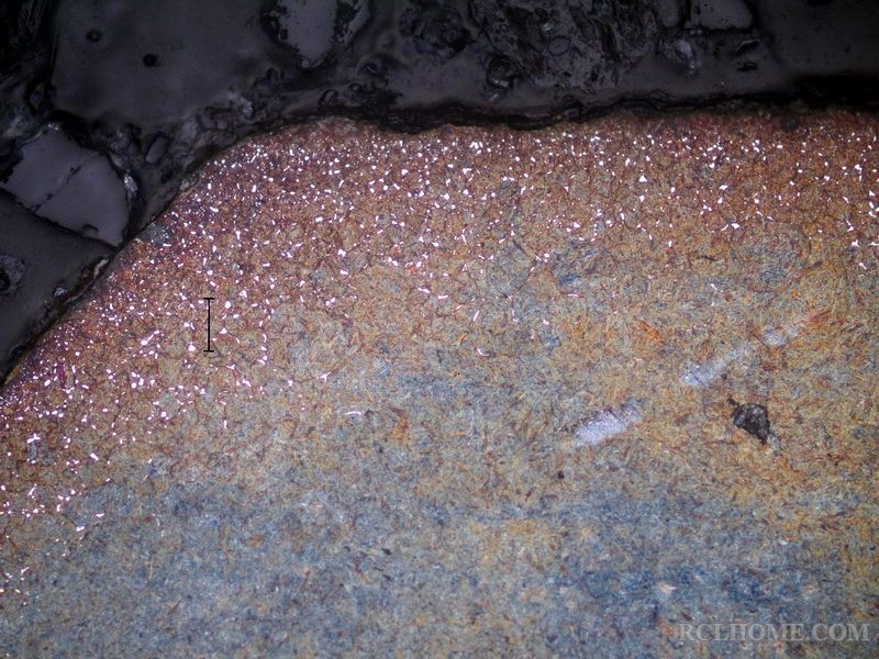

日本產品............橫切面

发表于 2015-12-20 18:38:28 | 显示全部楼层
這是 滲碳平面所照.................

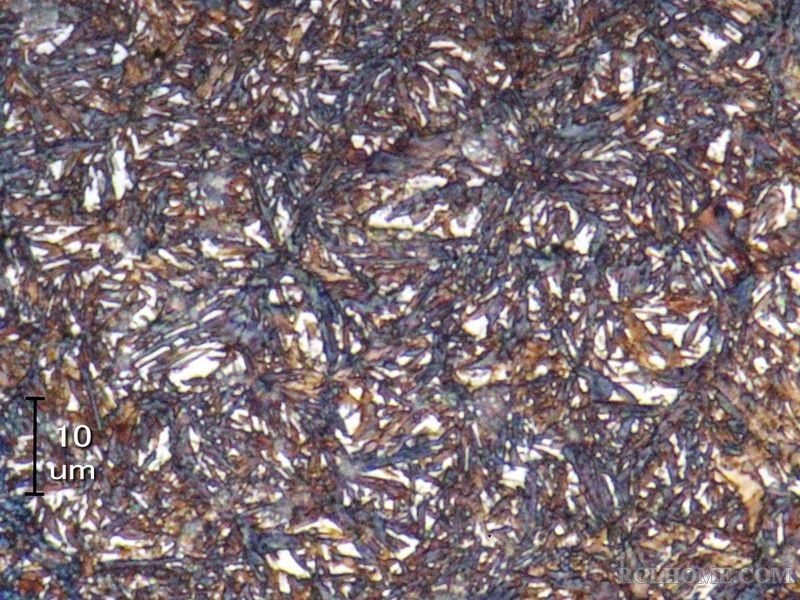

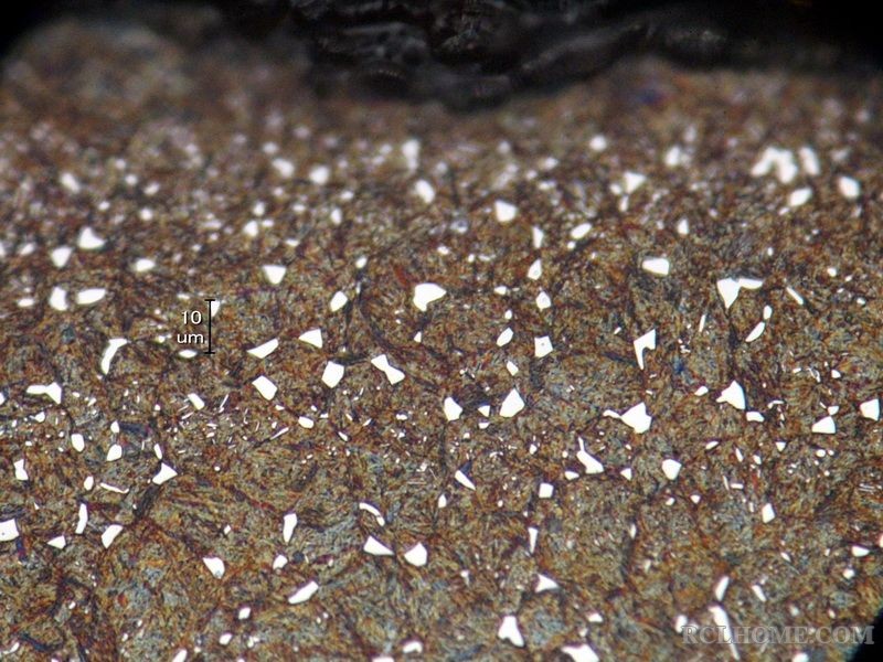

发表于 2015-12-20 18:49:57 | 显示全部楼层
這是 台製, 滲後淬火, 深冷, 回火. 白點: 殘A
日製品, 白點: 碳化物微粒.
哪個耐磨? 一看就知.

发表于 2015-12-21 17:09:10 | 显示全部楼层
为何台湾制品的碳化物呈非圆形的多棱角状?
吉祥如意 + 5
发表于 2015-12-21 17:11:44 | 显示全部楼层
那是残奥,不是碳化物。
台湾的零件奥氏体化温度高了,马氏体粗化,残奥量比较多,故耐磨性不好。

看到这个金相让我很惊叹,第一硬度太高,第二碳化物太均匀,而且还圆。你这碳势是多少啊?还有淬火温度是多少啊?是二次淬火的吗?

发表于 2015-12-22 16:53:07 | 显示全部楼层
希望 大家 往 NSK 方向努力.
发表于 2015-12-22 17:05:47 | 显示全部楼层
LeoMet 发表于 2015-12-22 16:53
希望 大家 往 NSK 方向努力.
NSK的产品不错,我以前做的产品金相组织都和他们的类似。也就是说NSK的质量目标还算容易做的的。

对,是二次淬火的金相。

孤鸿踏雪 发表于 2015-12-24 14:10
就是说,你拿那个轴承套圈是一个经过渗碳淬火的,再跟新的渗碳淬火产品进行一次? ...
杨工您好,我的这个产品就是一个普通的轴承套圈,经过两次1.0左右渗碳工件渗碳工艺的套圈组织,经过两次回火的照片,我当时只是好奇,然后就把套圈做了金相看了一下。工艺就是多用炉,900℃渗碳6h左右,然后835扩散1.5h,直接淬火, 低温回火180℃,经过上面两次循环下来的试样进行。

发表于 2015-12-28 21:32:46 | 显示全部楼层
日製品, 白點: 碳化物微粒.
师傅,请问如何分辨残余奥氏体与碳化物颗粒呀。我感觉这两张图中的白点样子都差不多
2608
2608
发表于 2015-12-29 07:41:47 | 显示全部楼层
圓形  與 方/角形 之分...........

强渗碳势1.2,扩散碳势0.98
