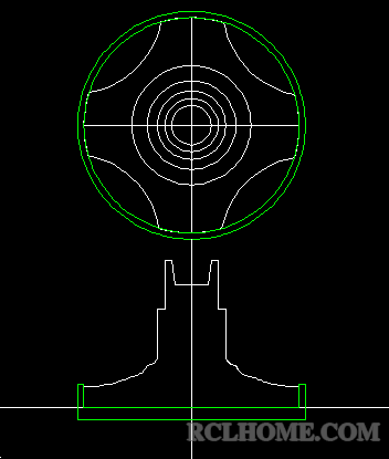

 楼主| 发表于 2015-12-16 15:41:59 来自手机 | 显示全部楼层
你那不是四个角吗?三爪卡得好吗?
发表于 2015-12-16 19:41:30 | 显示全部楼层
龟山淬火 发表于 2015-12-16 15:41
你那不是四个角吗?三爪卡得好吗?
另一个端面有一个小外圆的
即使是4角的,四个圆弧都是同直径的,如图中绿色的形状的工装即可,视工件的自重确认是否需要顶尖
即使4个圆弧不是同直径的也有办法
只要机加工的尺寸统计的都有办法

 楼主| 发表于 2015-12-16 20:22:18 | 显示全部楼层
飘飘那绿色的就是工装。

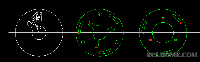

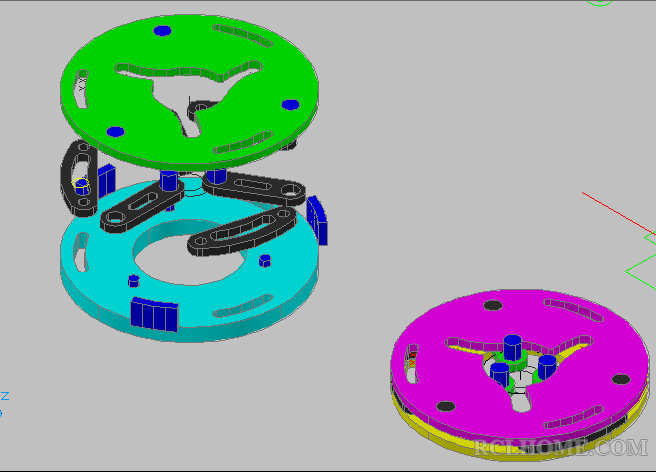

发表于 2015-12-16 22:14:54 | 显示全部楼层
大概两年前设计的工装
还没有进行制作,看结构的适用于圆形工件装夹(还有一个配套附件没画)
是不是想到圆形有三爪呀,要这个干吗
或许有优于三爪的功能呢
也或许根本就是画蛇添足
烦劳大家讨论下

这个工装还没看懂,没看到调园驱动部分。
发表于 2015-12-17 08:26:15 | 显示全部楼层
龟山淬火 发表于 2015-12-16 22:49
这个工装还没看懂,没看到调园驱动部分。
到宿舍了再把图改改,公司电脑没备份
主要是利用摩擦力带动旋转的,三个蓝色小圆柱只是定心

发表于 2015-12-18 00:42:55 | 显示全部楼层
这个工装还没看懂,没看到调园驱动部分。
通过上下两个圆的反向运动,三个力臂均匀移动
通过三点定圆,只需要保证位置。其他可以设置类似顶尖的装置保证感应时不乱动
