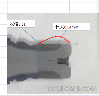

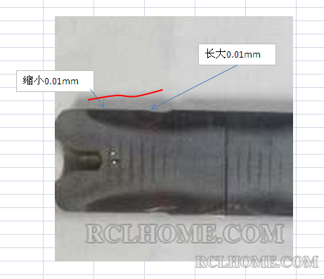

 楼主| 发表于 2015-12-18 10:46:54 | 显示全部楼层
搬运工 发表于 2015-12-18 10:41
这一部分的涨缩情况呢?

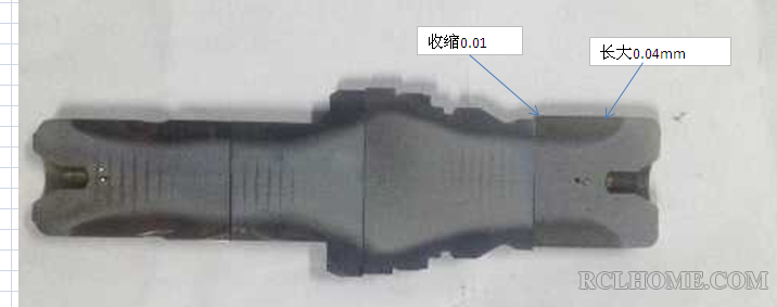

这部分花键变形是这样
签到天数: 252 天
35
575
2079
2079
 楼主| 发表于 2015-12-18 10:47:28 | 显示全部楼层
红线是齿向的形状
签到天数: 653 天
905
4075
4075
发表于 2015-12-18 10:49:52 | 显示全部楼层
这是正常变形,呵呵。开始涨最后缩。

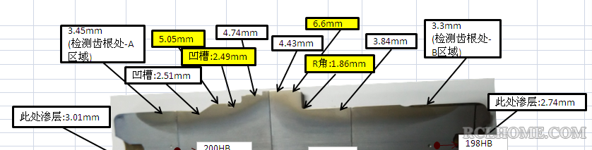

发表于 2015-12-18 10:51:42 | 显示全部楼层
涨大0.04的部位过渡层深度是不是比缩小0.01的部位要明显的深一些呢?

开始淬火这边是这样一个造型,整个花键的公差只有0.06mm,我这边就有0.05的变化,人家机加工没法做

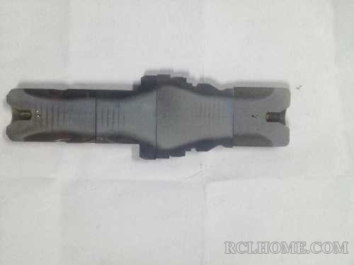

 楼主| 发表于 2015-12-18 10:57:12 | 显示全部楼层
硬化层图片

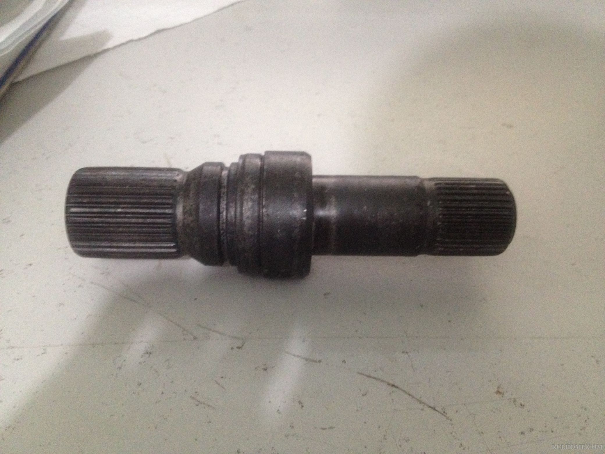

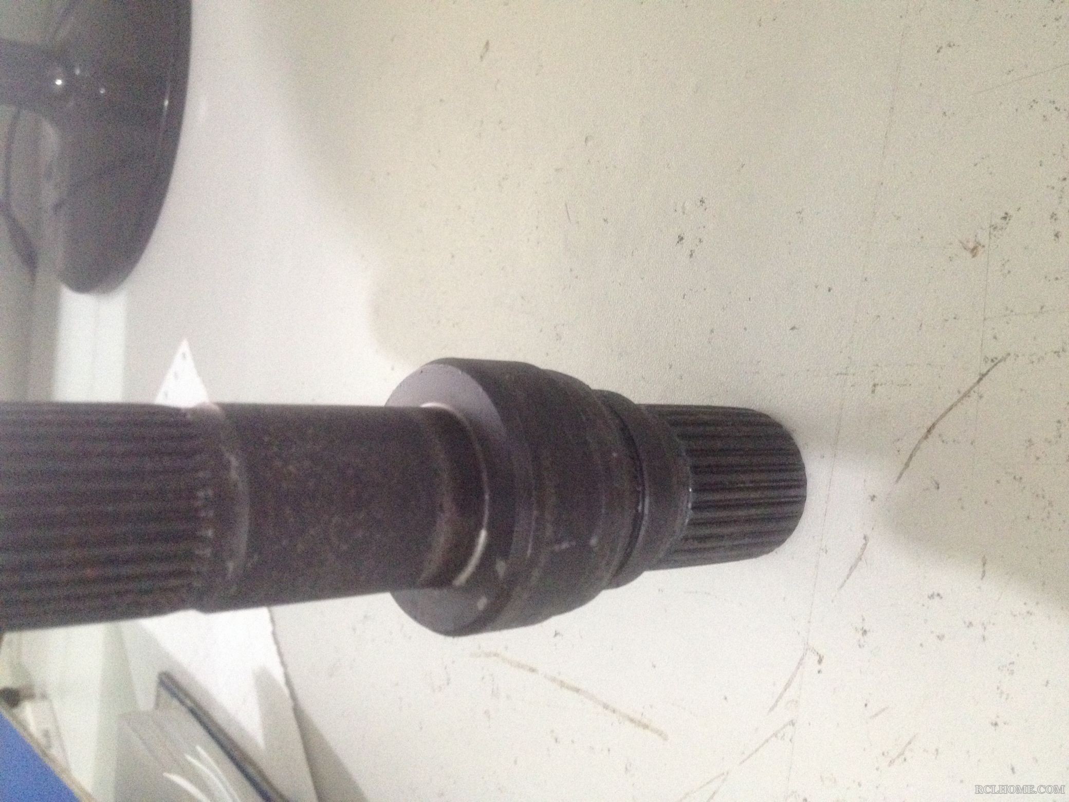

搬运工 发表于 2015-12-18 11:07
嗯。
需要你上个图看看这一部分的结构。
要多几个视角拍摄的,要能看清楚。 ...
产品图片

发表于 2015-12-18 16:23:15 | 显示全部楼层
从热形图可以看出:勉为其难。{:soso__3110130392203091378_3:}
