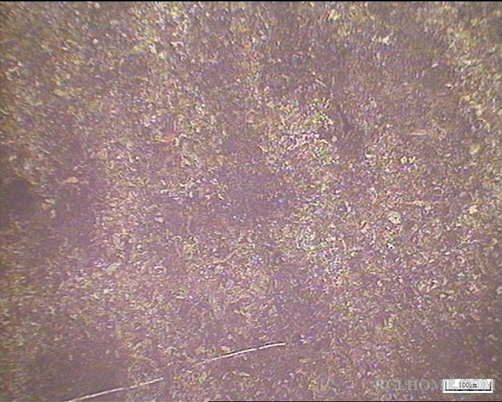

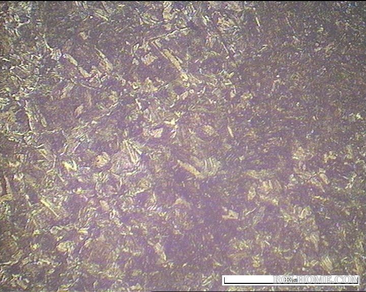

100*
100*
400*看看是不是S+上B+F
400*看看是不是S+上B+F

自抢板凳,42crmo ,规格100*100*200mm ,锻打件,860保5h 水冷 500度回火,硬度300,拉伸不过。
309
1040
1040
 楼主| 发表于 2015-12-18 20:36:45 | 显示全部楼层
有同行说大零件,如果高温回火,由于壁厚会产生屈氏体,请问是在出炉空冷的条件下产生的吗,(心部冷速慢),如果是那么我回火出炉水冷是否可以避免这个问题?
发表于 2015-12-18 21:31:51 | 显示全部楼层
guminjie 发表于 2015-12-18 20:36
有同行说大零件,如果高温回火,由于壁厚会产生屈氏体,请问是在出炉空冷的条件下产生的吗,(心部冷速慢) ...
拉伸试样取样部位?
你这里的硬度300HBW应该只是表面硬度,拉伸不合格就理所当然了。

 楼主| 发表于 2015-12-19 09:57:23 | 显示全部楼层
搬运工 发表于 2015-12-18 21:31
拉伸试样取样部位?
1/4处,心部硬度当然比表面的要低,这是无法避免的,屈服最低要求750
发表于 2015-12-19 10:08:47 | 显示全部楼层
也许同行们说的是在淬火过程中,形成托氏体。
回火后水冷怎么可以避免托氏体出现呢?

发表于 2015-12-19 14:24:16 | 显示全部楼层
guminjie 发表于 2015-12-18 19:52
自抢板凳,42crmo ,规格100*100*200mm ,锻打件,860保5h 水冷 500度回火,硬度300,拉伸不过。 ...
42CrMo水冷500℃回火,硬度应该会高于HB300吧,

发表于 2015-12-19 14:41:26 | 显示全部楼层
42CrMo水冷500℃回火,怎么可能硬度才这点?不知道水冷了几分钟呀?我风电的锁紧盘,单件重1.1吨,水淬油冷,600度回火硬度也在280-300HB左右。

发表于 2015-12-19 16:45:15 | 显示全部楼层
如果淬火操作没问题,那么很可能你这个不是42CrMo,而像45钢。根据你说的状态来看,45#那么处理后,表面硬度差不多。只是瞎猜啊

 楼主| 发表于 2015-12-19 19:19:43 | 显示全部楼层
zhouguanglin 发表于 2015-12-19 16:45
如果淬火操作没问题,那么很可能你这个不是42CrMo,而像45钢。根据你说的状态来看,45#那么处理后,表面硬度 ...
美国牌号4140 具体应该是40crmnmo,我们要求做到280-320,不同锻件厂打出来同样的材料的回火温度都有可能不同,美国API有一项要求就是回火温度不能低于多少度(类似30crmnmo不低于630)就是为了检测材料或者锻打有没有问题。
