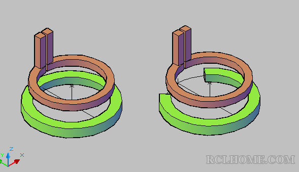

回孤版,画了个简图。绿了吧唧的就当喷液圈,上面的权当有效圈。喷液圈的直径大于有效圈
左边,即使是与有效圈绝缘恐怕也是不行的,功率开很大,效率却会很小
右边,即使把喷液焊在有效圈上也能用用,(在喷液圈比有效圈大不少的情况下)
龟山淬火 + 20
左边,即使是与有 ...

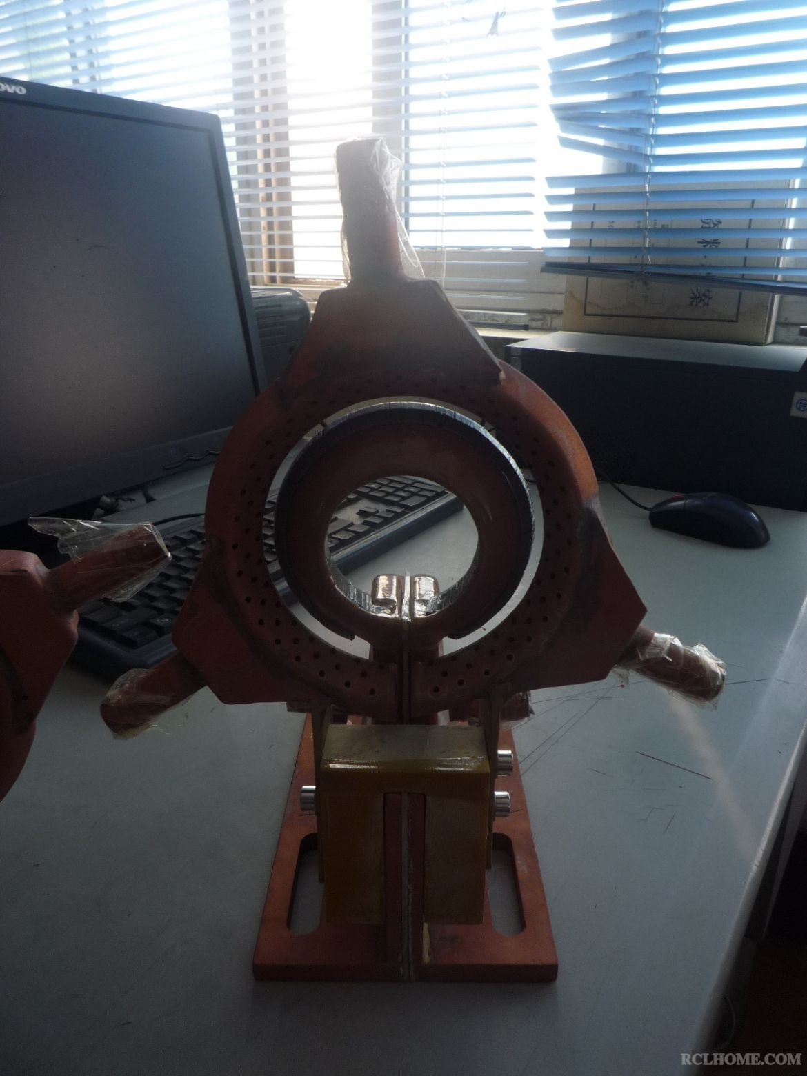

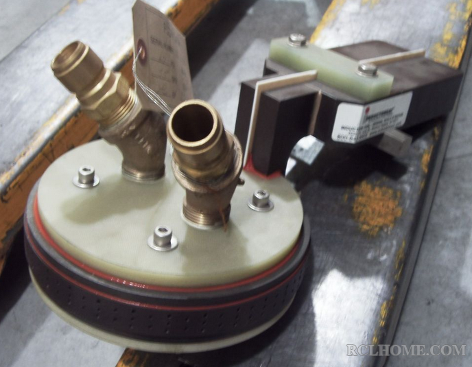

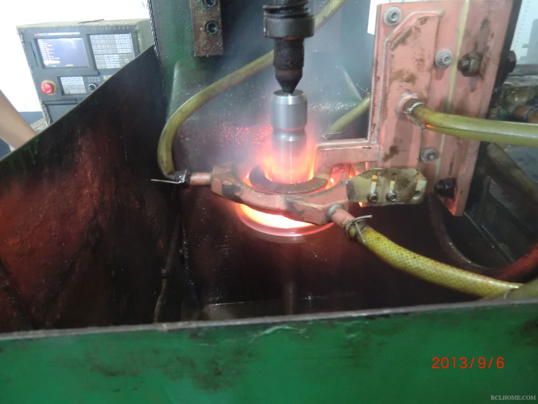

这个倒是没有用过,这个如何呢
龟山淬火 + 4 + 20 + 4
发表于 2015-12-24 12:34:26 | 显示全部楼层
孤鸿踏雪 发表于 2015-12-24 11:51
这个倒是没有用过,这个如何呢
很明显,这个是断开的设计

是的,这个感应器有效圈与喷水圈是互不关联的

发表于 2015-12-24 14:58:04 | 显示全部楼层
这个倒是没有用过,这个如何呢
老美特爱玩这套,而且玩的很好。

把喷液圈做大,有个四分之三圆也够了。四分之三再切开,各自独立

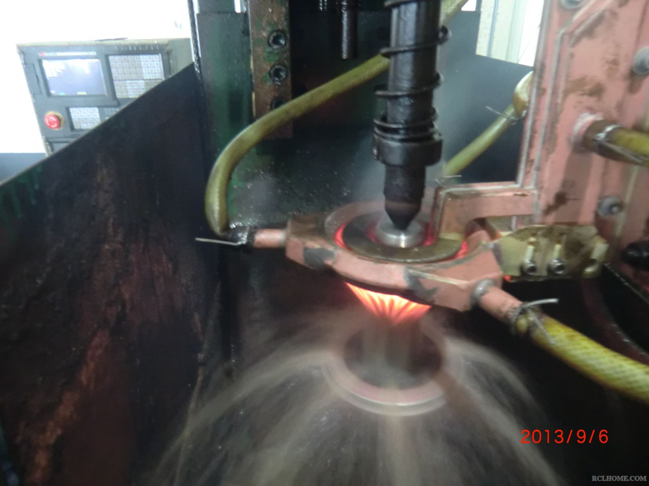

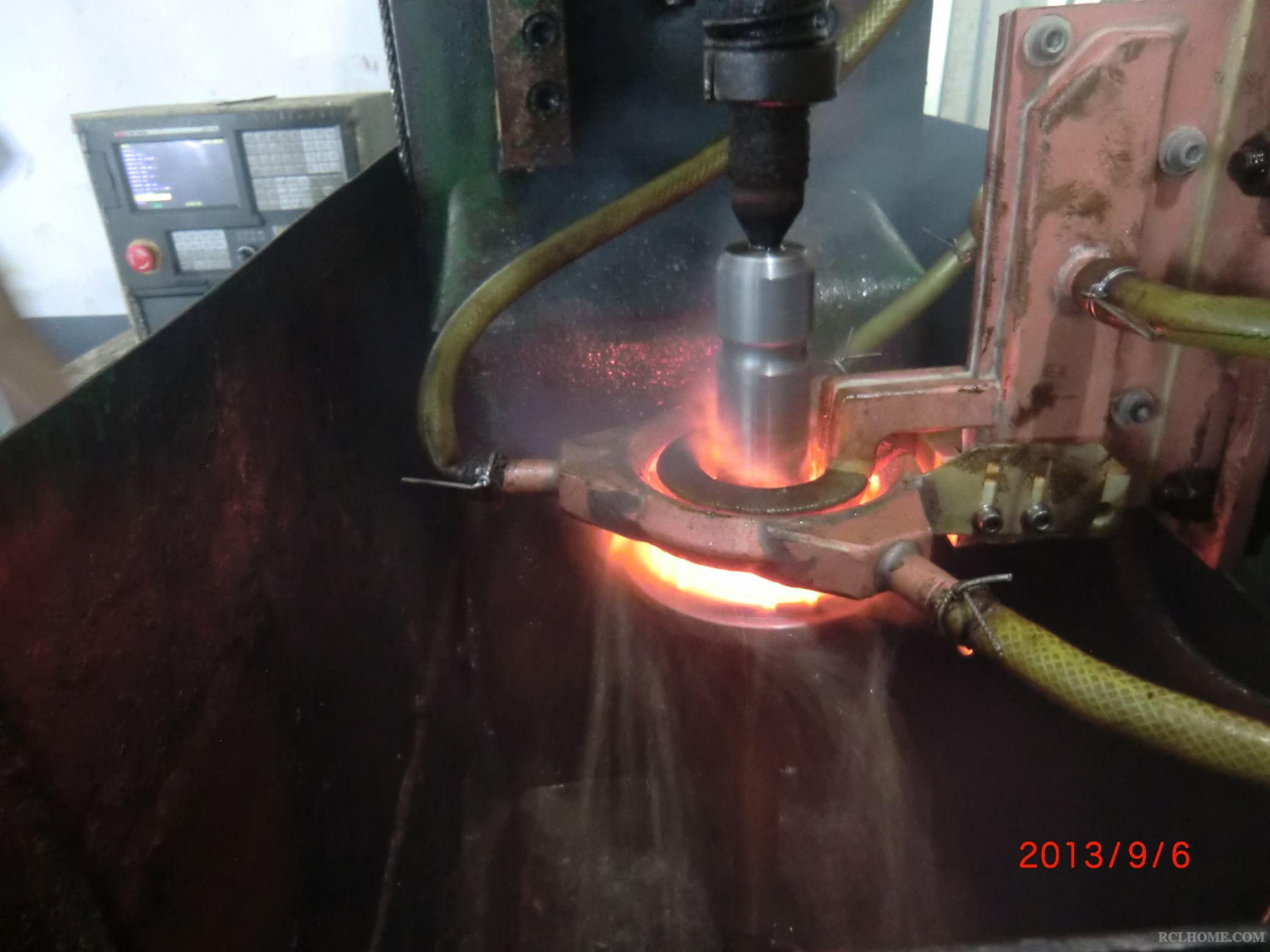

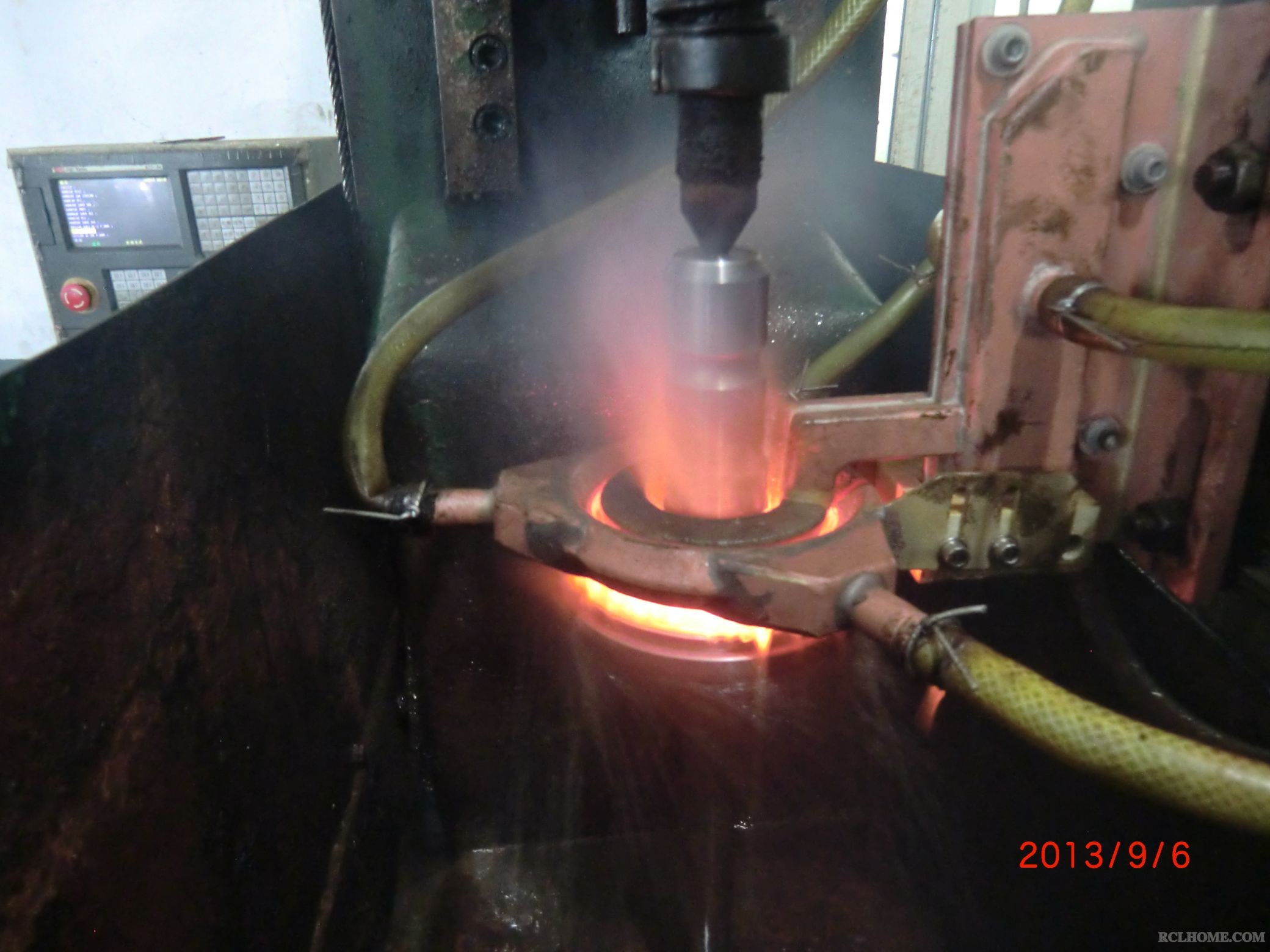

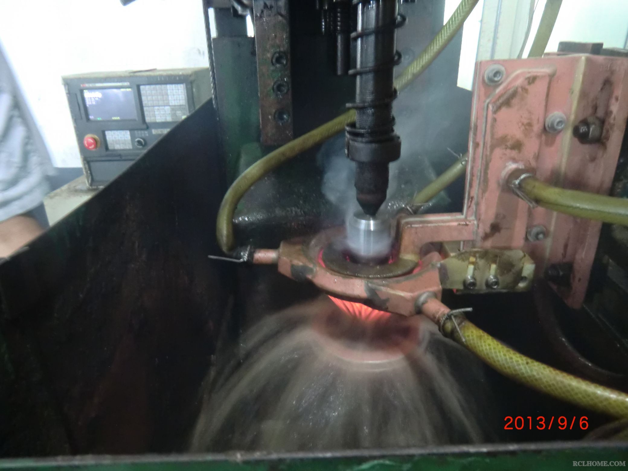

这其实是一种半轴感应淬火通用式感应器
发表于 2015-12-24 20:26:29 | 显示全部楼层
孤鸿踏雪 发表于 2015-12-24 17:36
这其实是一种半轴感应淬火通用是感应器
看孤版的图,意思差不太多
效率如何?硬层要求多少,一般送多大功率
孤版觉得还有改进空间么
发表于 2015-12-25 08:02:17 | 显示全部楼层
腊月寒沫 发表于 2015-12-24 20:26
看孤版的图,意思差不太多
效率如何?硬层要求多少,一般送多大功率
孤版觉得还有改进空间么

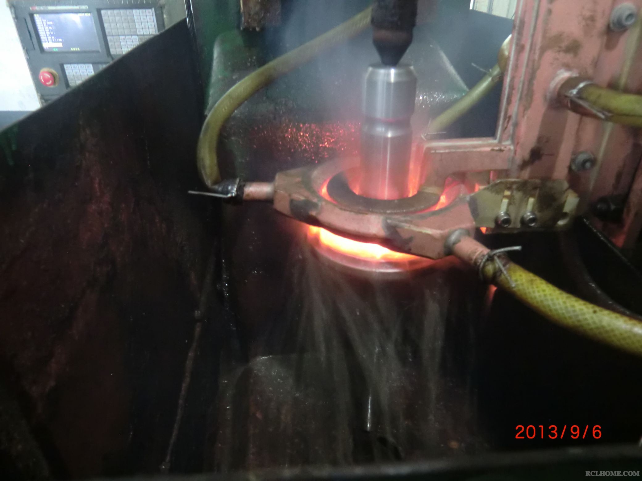

硬化层深度4~6mm,使用160KW中频感应加热电源,通用立式淬火机床还算可以吧
          过程实拍记得上传过

发表于 2015-12-25 08:05:33 | 显示全部楼层
淬硬层分布状态

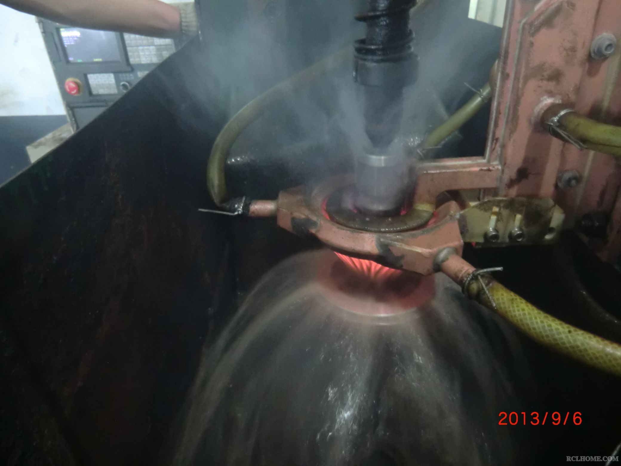

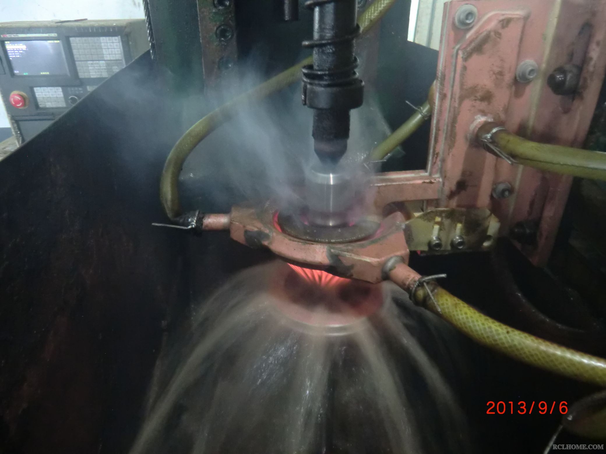

发表于 2015-12-25 08:26:50 | 显示全部楼层
孤版早上好
这个参数确实没太大问题
对于图中绿圈那块个人还是有怀疑,确认的方式之一就是拿个废料,常规加热不开喷液。看此处喷液圈及黄铜处是否有较大温升。
若有,那么还有改进空间
若无,那就是我想多了
看见很多地方使用铁丝捆扎,使用中有无发热的问题?
还有,花键烧到头没啥问题么。一般都会留点头不烧的
发表于 2015-12-25 08:31:09 | 显示全部楼层
腊月寒沫 发表于 2015-12-25 08:26
孤版早上好
这个参数确实没太大问题
对于图中绿圈那块个人还是有怀疑,确认的方式之一就是拿个废料,常规 ...
        “此处喷液圈及黄铜处是否有较大温升”,这个真未注意过。
        远离变压器的位置塑胶软管用铁丝捆扎,而近于变压器和电极柄位置的一般用铝丝或铜丝捆札,未见有发热现象

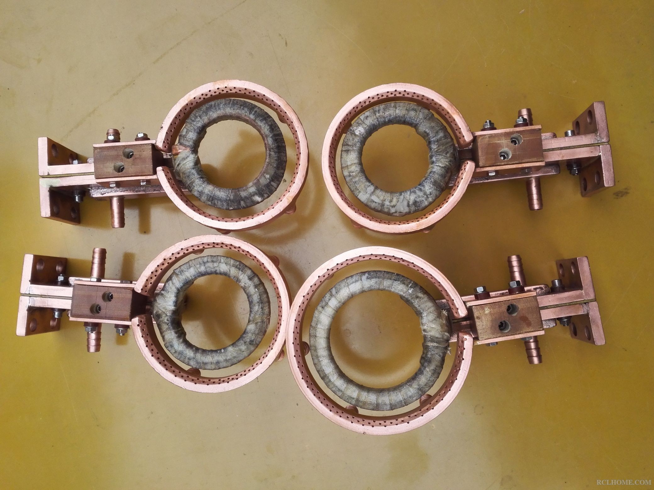

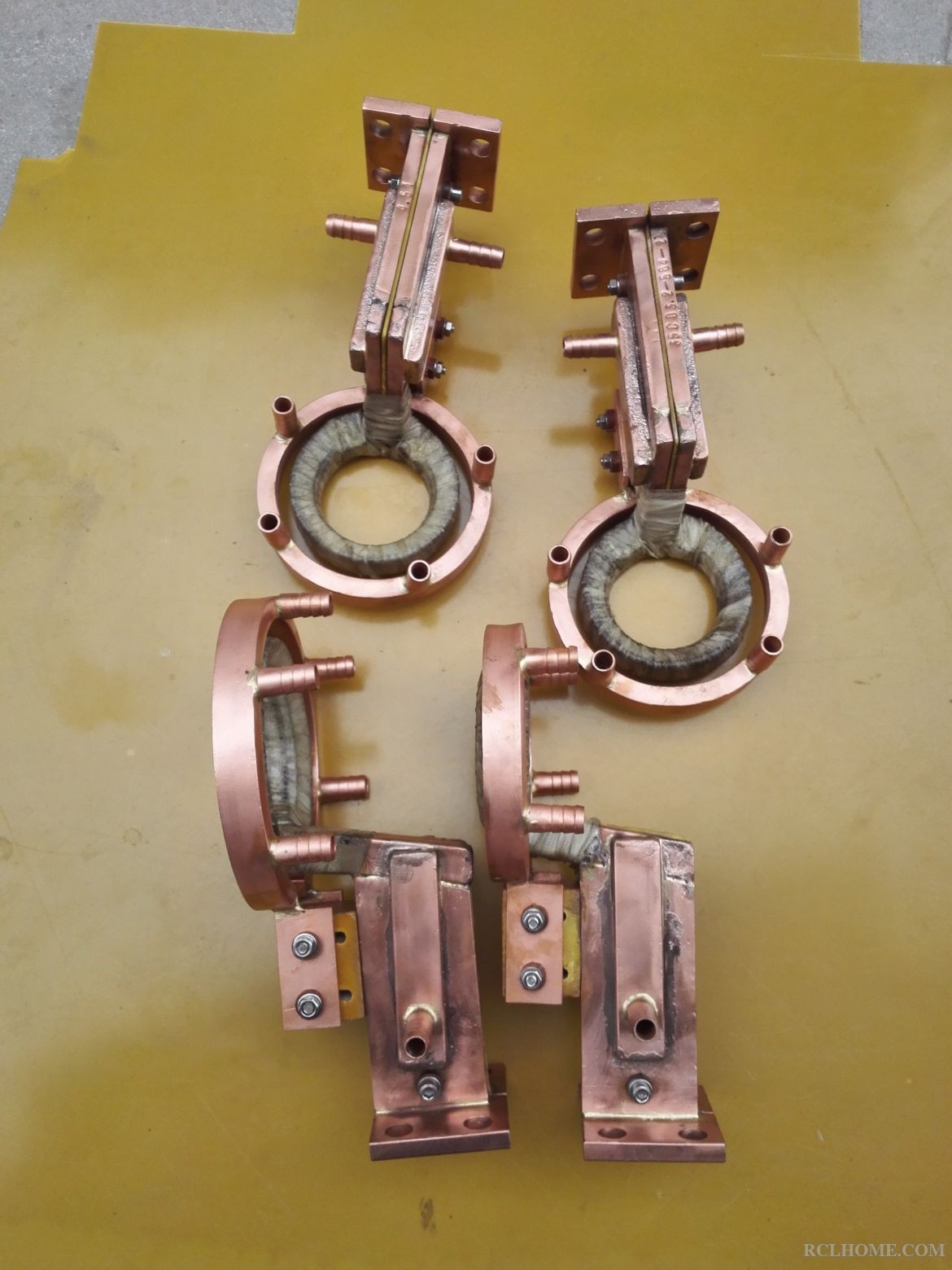

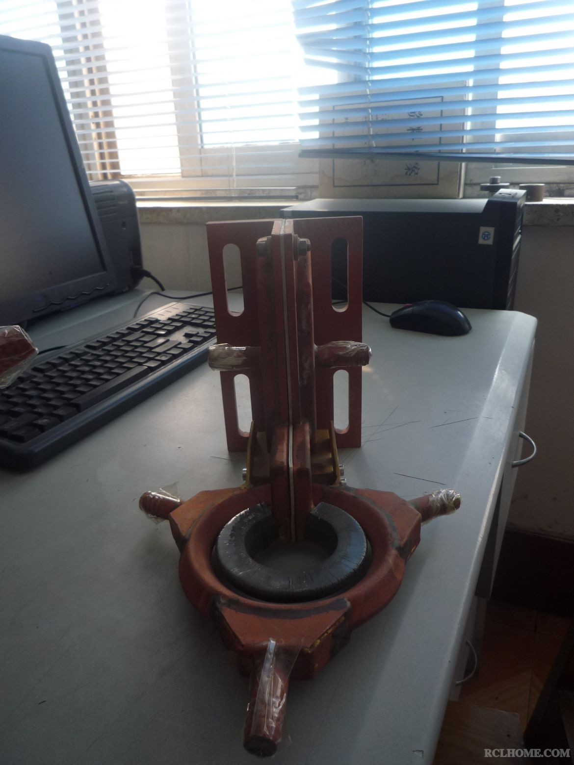

杨工的这个感应器设计上我认为有点吹毛求疵了,为什么连接板和过渡板设计那么长,感觉差不多有400多吧,实际加热就是个圈圈,那不每个感应器都得做这么憨呀,成本太大。这样不就可以了 IMG_20150525_150705.jpg
孤鸿踏雪 + 10 立此存照
发表于 2015-12-28 10:01:54 | 显示全部楼层
长江 发表于 2015-12-28 09:42
杨工的这个感应器设计上我认为有点吹毛求疵了,为什么连接板和过渡板设计那么长,感觉差不多有400多吧, ...
        一般而言,电极柄和连接板的长度尺寸,应该与淬火机床与变压器之间的可调节空间以及连接板与变压器的输出端安装尺寸有关,至于导流板(或称之为汇流排)的几何尺寸问题,按照文献资料介绍,是要考虑加热效率问题,另外,从加热效率上讲,当然是电极柄越短越好。
        至于感应器制作考虑材料成本应该是次要的,做得肥头大耳的话,那是一个设计人员不懂经济,不懂美学所造成的。说句不客气的话,我看到现在的年轻人搞产品或工装设计,从来没有成本和美学概念。

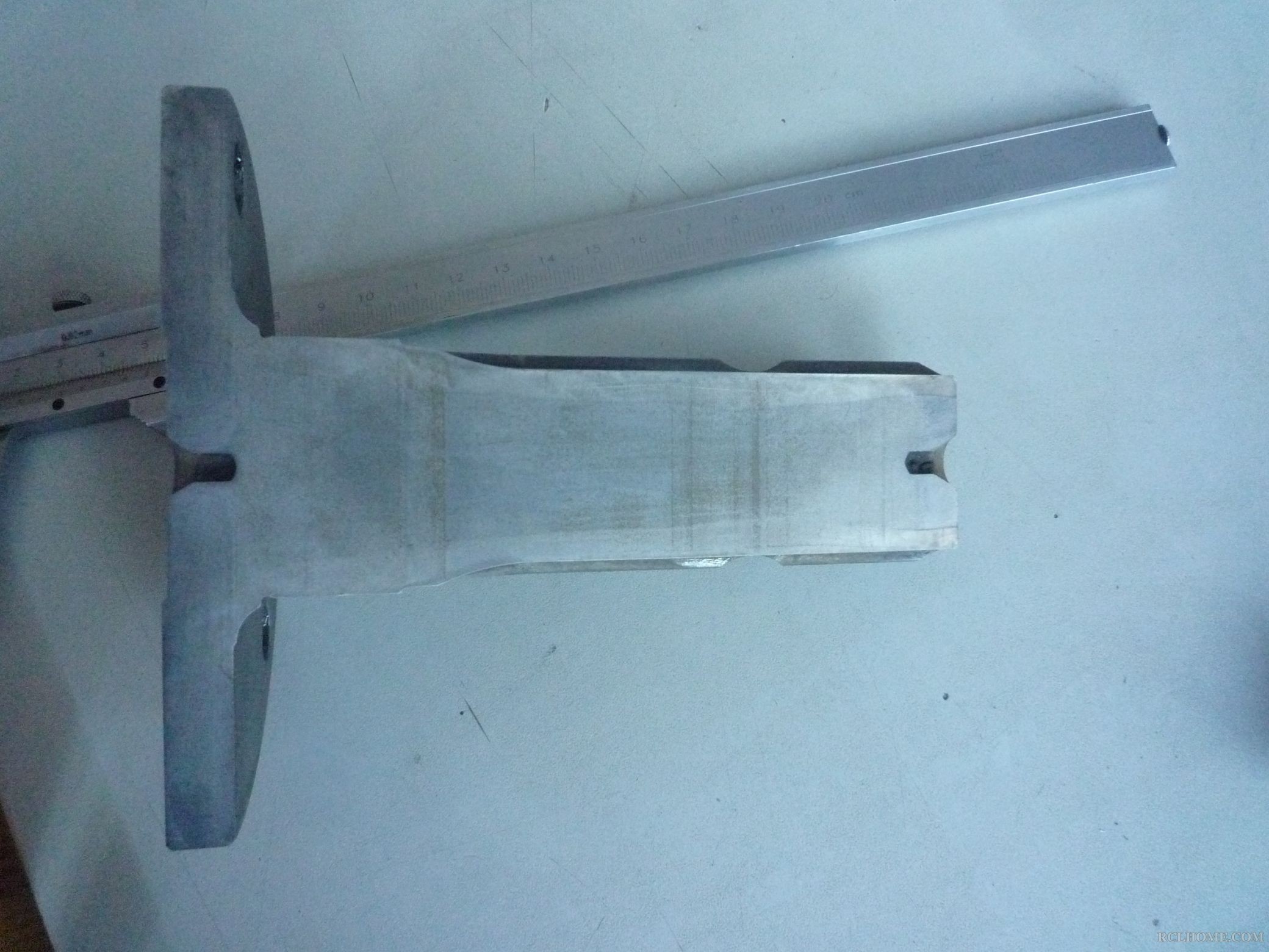

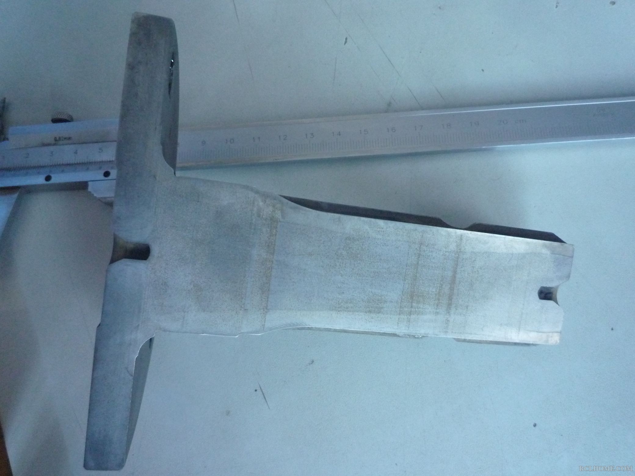

         可否把这些感应器反过来拍摄一张,再从不同角度的侧面拍摄几张展示一下?
签到天数: 108 天
414
2432
2432
发表于 2015-12-28 10:15:53 | 显示全部楼层
孤鸿踏雪 发表于 2015-12-28 10:03
可否把这些感应器反过来拍摄一张,再从不同角度的侧面拍摄几张展示一下? ...
连接板长度80X10
孤鸿踏雪 + 10 感谢分享!
发表于 2015-12-28 10:44:19 | 显示全部楼层
长江老师焊架子用几把枪?
貌似有张脚上没焊透
除了改汇流排的时候没法上两把枪,做架子我尽量选薄铜板,10以上的料烧到温度烤得难受

发表于 2015-12-28 10:53:03 | 显示全部楼层
腊月寒沫 发表于 2015-12-28 10:44
长江老师焊架子用几把枪?
貌似有张脚上没焊透
除了改汇流排的时候没法上两把枪,做架子我尽量选薄铜 ...
貌似有张脚上没焊透,不会的,那是你焊工水平还没到位。更厚的也照样含的结实
签到天数: 108 天
414
2432
2432
发表于 2015-12-28 10:54:42 | 显示全部楼层
长江老师焊架子用几把枪?
貌似有张脚上没焊透
一支枪就可以了

原来我也是做技术十几年,对做活儿很无奈,是现实生活逼迫你有时候必须要亲自上阵,时间长了,就感觉没什么,就是个焊接活儿。

龟版过奖了,按标准做法是孤老师那样的
发表于 2015-12-28 11:46:56 | 显示全部楼层
长江老师的喷水圈厚度要加倍。

 楼主| 发表于 2015-12-28 11:52:49 | 显示全部楼层
上面的感应器的汇流排是铣槽后焊接上去的吗?做的真的很结实,我们这面需要改进啊

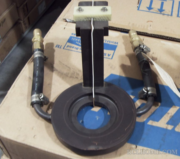

发表于 2015-12-28 13:03:41 | 显示全部楼层
这是两体的孤老师,一体的应该像下面这种。
