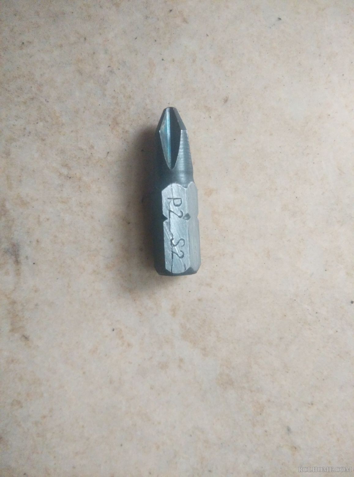

    我先说下基本情况:S2x25mm  批头 要求HRC58-60
我们的设备是12米长,油是快速光亮淬火油(油温70℃),淬火炉加料厚度是2.5cm,时间78min,第一次淬火时停电,料在炉内停留时间90min,出炉后重新加工。工艺温度为840 ℃、 870℃、  870℃、 860℃、860℃  碳势为0.56   淬火硬度不达标高的HRC58-60   低的HRC50左右   第二次淬火工艺温度同第一次一样   碳势0.65    出油后 发现产品开裂升油温到85℃   工艺温度调整为840℃、  860℃、   850℃、   850℃、  840℃    碳势0.5  开裂情况稍微有好转。 今后如再次遇到此类问题该如何操作???请大侠不吝赐教。

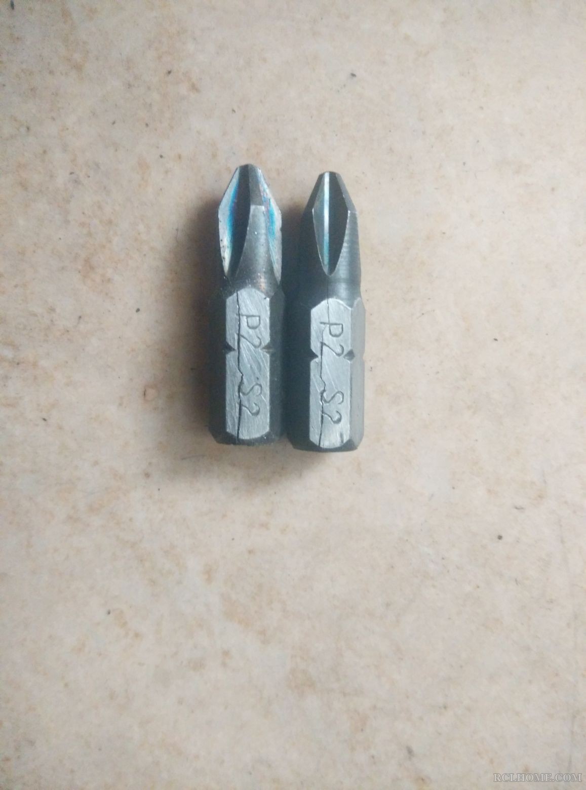

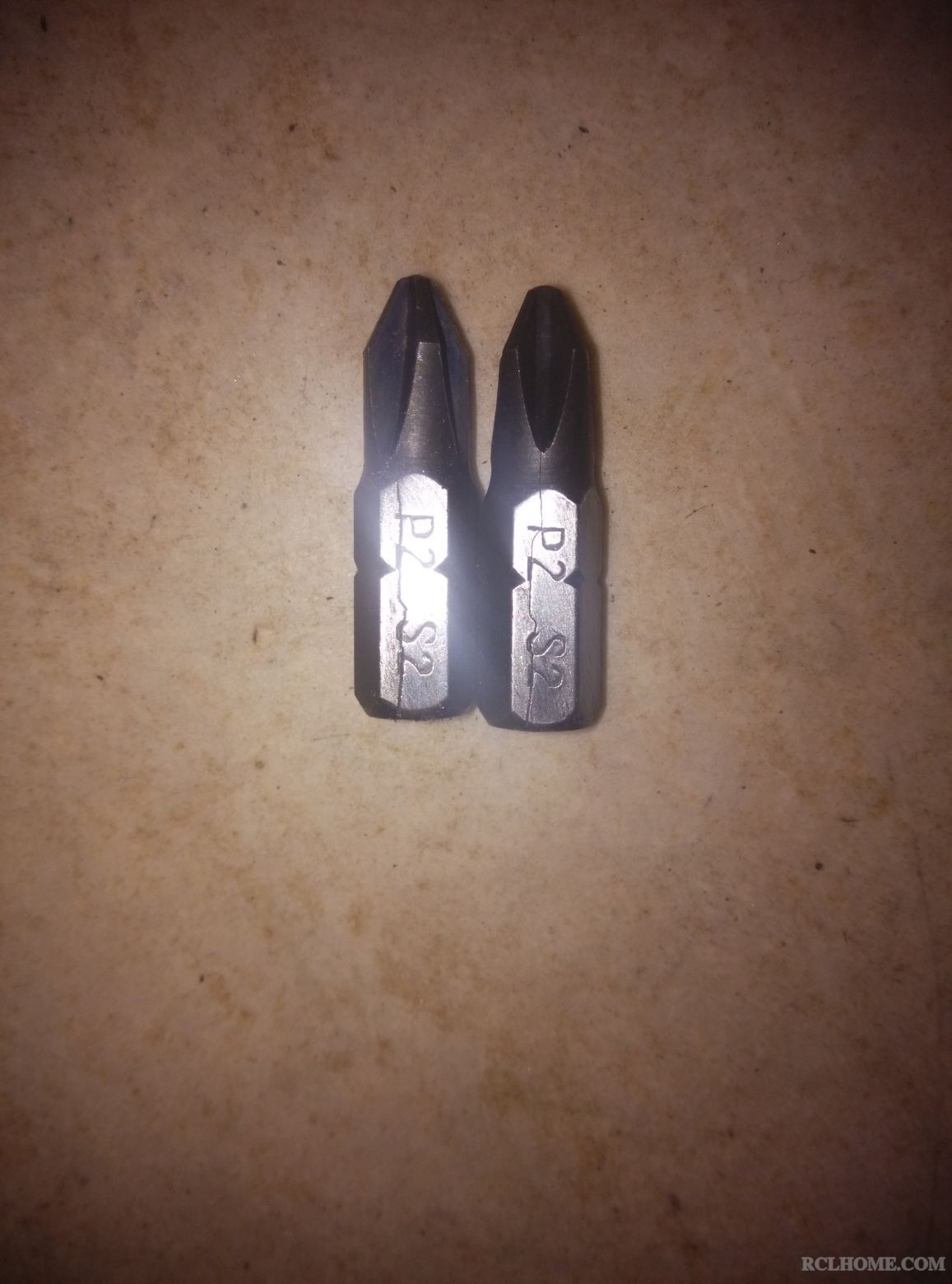

发表于 2015-12-28 10:54:21 | 显示全部楼层
明显的淬火裂纹,裂纹源如图所示出现在缺口的应力集中区,
出现大比例开裂的原因:
1, 零件本身设计就存在应力集中点,选材又是淬透性较好的材料,淬火时容易在表面形成拉应力,开裂倾向本来就不小;
2,多次淬火,且返工前未进行退火处理,使得开裂倾向进一步加大;
3,网带炉(猜测)淬火,淬火浸油时间太长,无法实现先油冷后空冷的两段式冷却方法,出油时零件心部已经完成马氏体转变,表面拉应力形成并在缺口处应力集中,造成开裂。
改善方法是,
1,机加工可尽量加大那个倒角的R,降低开裂倾向;
2,降低奥氏体化温度,因为零件设计有应力集中问题,所以适当降低奥氏体化温度,起到细晶强化。
3,降低淬火温度,前面几区奥氏体化后,最后一个区可把温度降低到800C左右进行淬火,相当于做预冷,降低淬火应力。以上3条主要针对正常零件淬火。
4,如果以后需要再次淬火返工,返工前最好先做个600C退火,去除应力,并将马氏体组织转变成高温回火的平衡组织比较好,可避免组织遗传。
