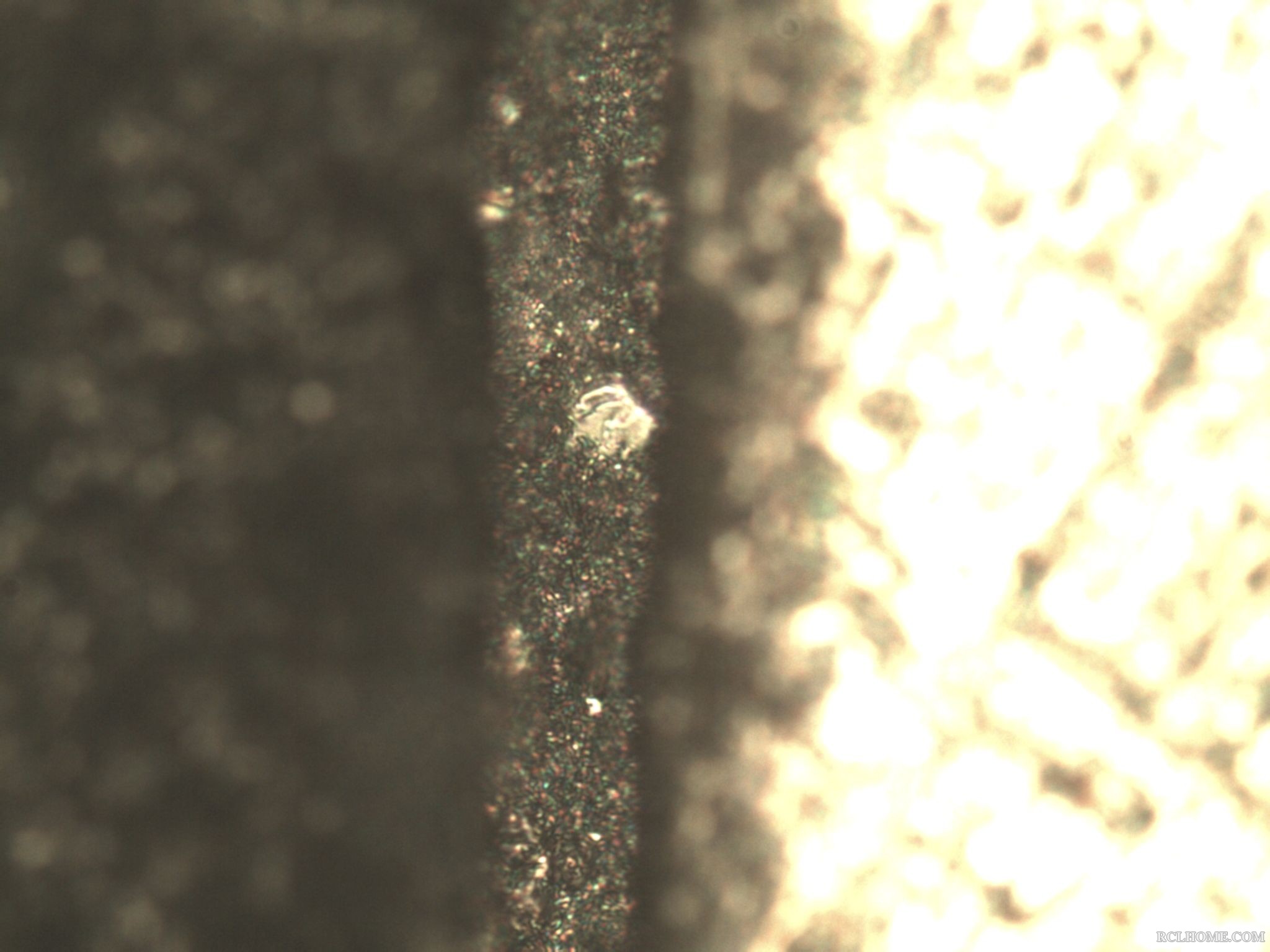

大家好,
在下前几天分析一个铝料压铸件硬质阳极氧化的膜厚分析,制样制作好了,在显微镜下观察的现象,如图,那现在状况是,在镶嵌料与材料组织中间有明显的两层区域,请教各位这是什么原因呢,,请大家不吝指点,谢谢!
500X

发表于 2015-12-29 16:39:00 | 显示全部楼层
镶嵌的问题。选用保边型的镶嵌粉,或采用金属包裹试样镶嵌磨抛就OK了,镶嵌的时候压力不要太小,要的就是镶嵌粉和边缘紧密的贴合,这个问题很普遍的。
意思是:本来没有这个层,制样的时候人工制造的?  发表于 2015-12-30 09:46

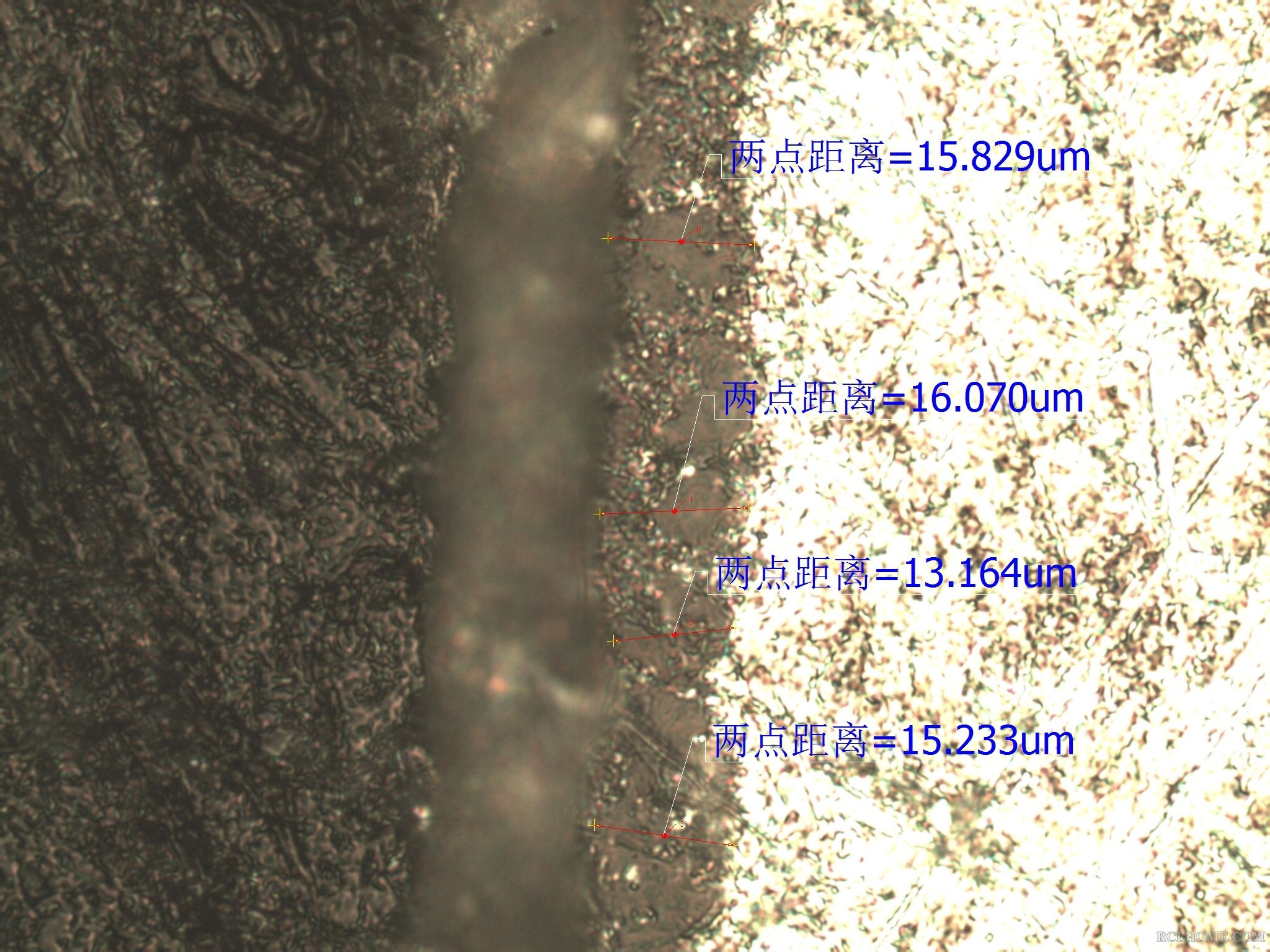

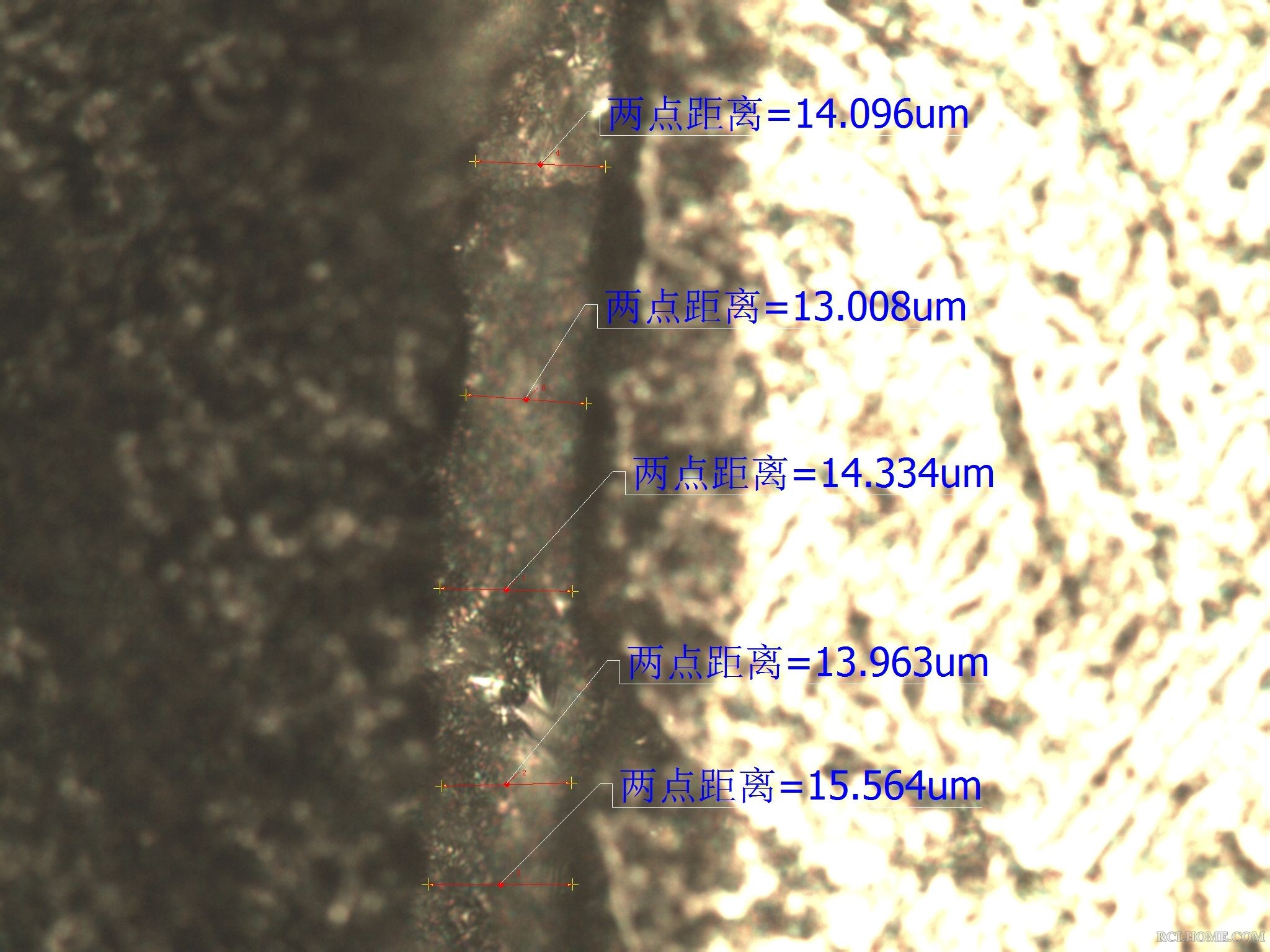

 楼主| 发表于 2016-1-2 08:37:51 | 显示全部楼层
清淡 发表于 2015-12-29 16:39
镶嵌的问题。选用保边型的镶嵌粉,或采用金属包裹试样镶嵌磨抛就OK了,镶嵌的时候压力不要太小,要的就是 ...
那在请教一下 版主,现在我测量内边的膜厚大小与真实的差值有多大误差呢,,
金相观察的膜厚大小,可以作为最后的参考依据吗。
发表于 2016-1-3 20:59:41 | 显示全部楼层
金相观察的膜厚大小,可以作 ...
现在不是有膜厚检测仪器吗,以前我公司在用,感觉不太准。金相还是挺准的,但是你不能斜着磨抛,镶嵌要垂直。就像直角三角形,斜边厚度就大了。
