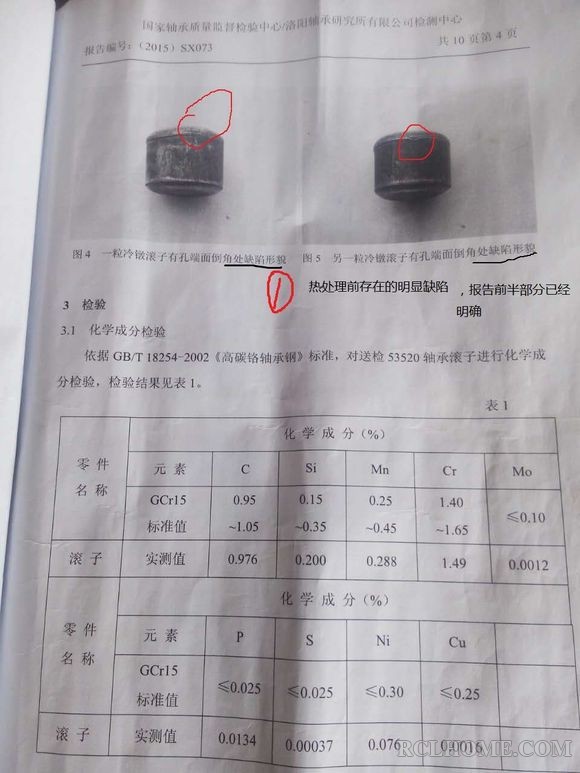

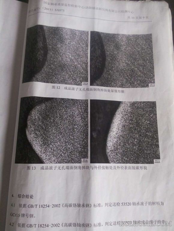

发表于 2016-1-2 14:33:06 | 显示全部楼层
不是已经说了热处理前就有缺陷了吗?
签到天数: 300 天
186
1056
4516
4516

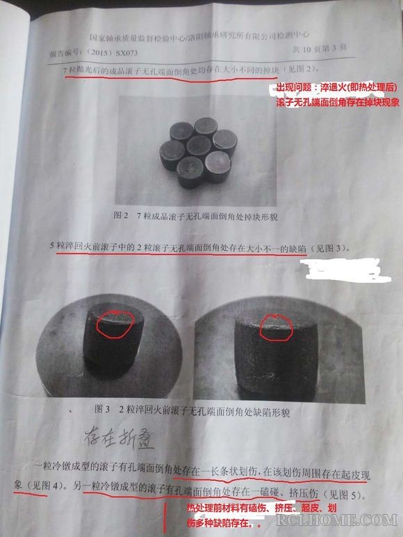

发表于 2016-1-2 16:58:38 | 显示全部楼层
这个很明显是冷镦的缺陷。淬火也会造成边角掉块的情况,但是与这个是有明显区别的。热处理蹦掉的和冷镦协造成的缺陷是可以明显区分的。
孤鸿踏雪 + 10 感谢支持!
签到天数: 300 天
186
1056
4516
4516
发表于 2016-1-2 17:03:19 | 显示全部楼层
图三的情形好像是冷镦的缺陷。图二的情形也不排除热处理淬火过程出现的,你的照片拍的不清楚。

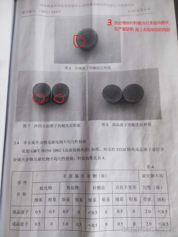

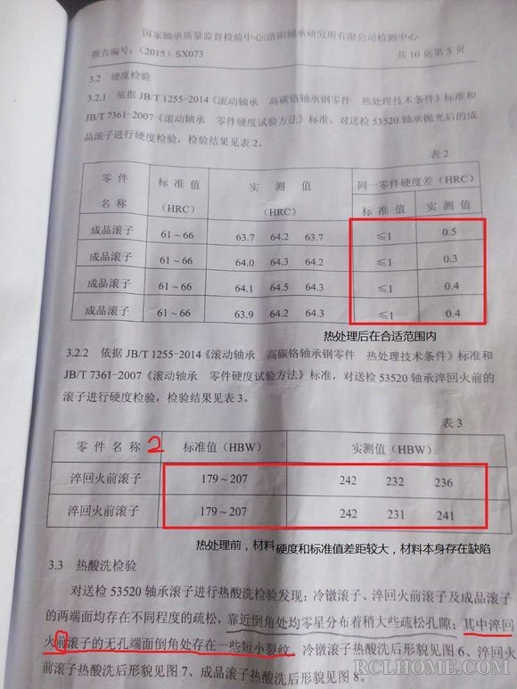

发表于 2016-1-4 13:54:03 | 显示全部楼层
我个人有几个疑问点:
1、需要进一步明确的信息;
1.1 需要了解冷镦用材(原材料,线材或者小规格棒材),采购的是球化退火材还是热轧材? 冷镦前是否对原材料进行了检验? 球化组织和硬度是否合格?
这个结果要和上面检测报告中的“淬火前硬度”对比;
注意:需要了解检测机构检测硬度时的测试部位。
1.2 送检前,淬回火组织检验结果如何? 是否存在较深的脱碳层? 从报告中显示,成品滚子表面仍存在脱碳;
2、个人的理解
2.1 经过冷镦处理,会有一定的加工硬化效应,会使得硬度有一定成都的提高,即出现硬度值超过正常工序下球化退火的硬度。但是能高出多少,我没有统计过,也不清楚。
2.2 报告中显示的原材料存在疏松,这个要看是否超过级别要求;因为疏松在原材料中会不可避免的存在,只是程度或级别不用。
2.3 楼主还没有上传完报告,并没有显示报告最终的结论来解释 委托方的疑问。
从一定程度上来讲,不能完全依赖外部的检测报告,或者在委托检验的时候一定要把信息结石清楚,越详细越好。
另外,送检前公司内部一定要有一定的质量数据。
问题:从报告上看, 热处理过程存在脱碳的问题; 冷镦过程是否存在问题目前不能定论,没有充足的证据;
因此这个报告还不足以解释问题。
孤鸿踏雪 + 10 感谢参与!

发表于 2016-1-5 09:39:26 | 显示全部楼层
有时候觉得,这种全面检测有些浪费。
1、那个孔如果是冷镦出来的,就是冷镦的责任。
2、脱碳可以看看淬火前的滚子倒角是否有脱碳
3、淬火前的硬度检测没什么意义
4、球化退火的级别,轴研所说是合格的,那就是合格的,这个完全没必要去计较
5、即便裂纹无脱碳,而端面有脱碳,热处理这边也仍然有抗辩的机会,划伤引起淬火开裂,也能解释得通
6、淬火组织级别超标,则是该起事故热处理的主要责任。
争论到最后,冷镦负有全部责任或者一半责任,热处理负有0责任或者一半责任。
孤鸿踏雪 + 10 感谢交流!
