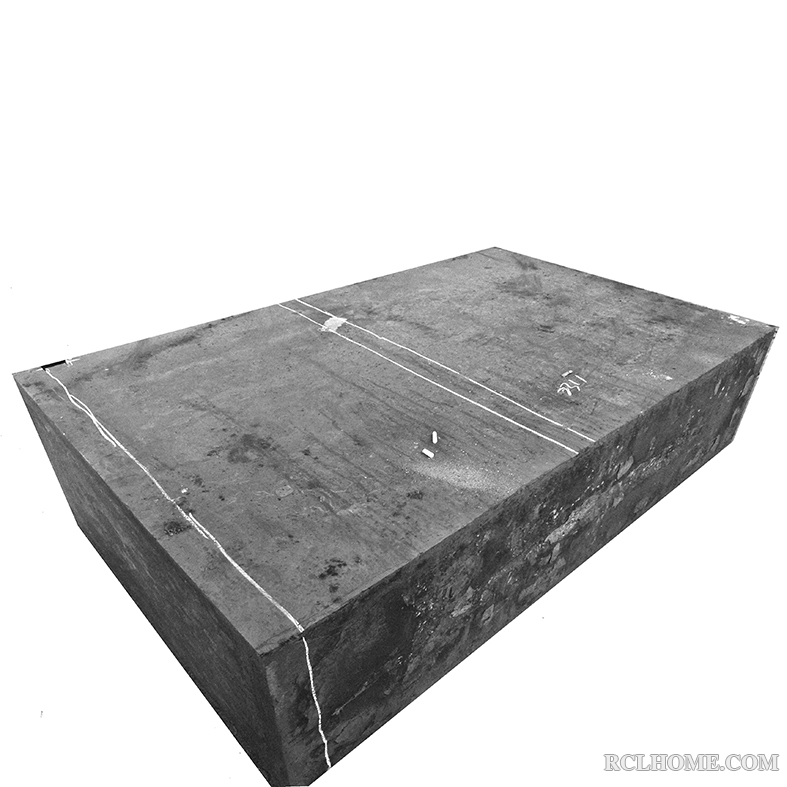

发表于 2013-3-4 20:49:05 | 显示全部楼层
材料:2311,一个约9吨重的模坯,淬火后开裂报废。
