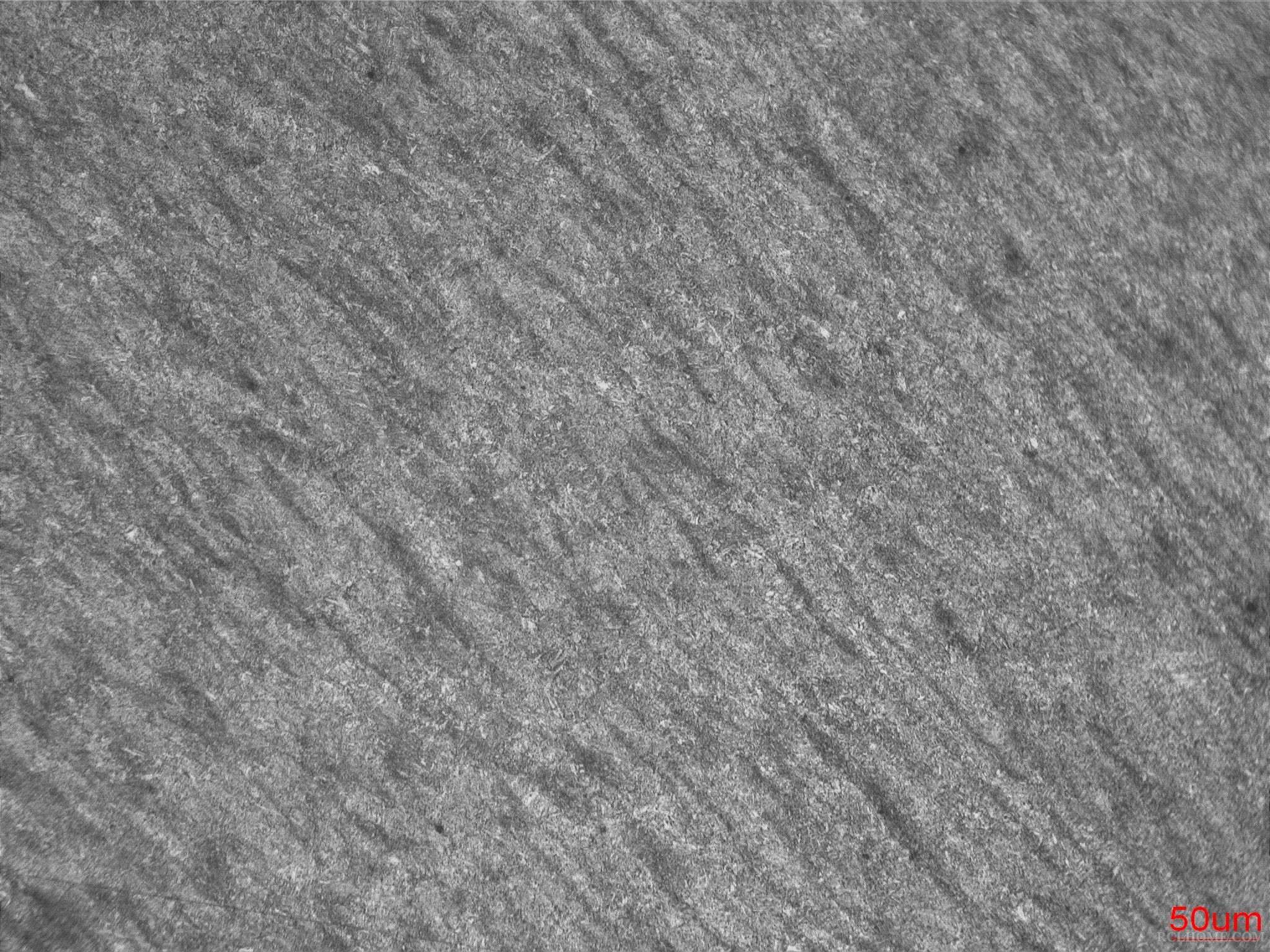

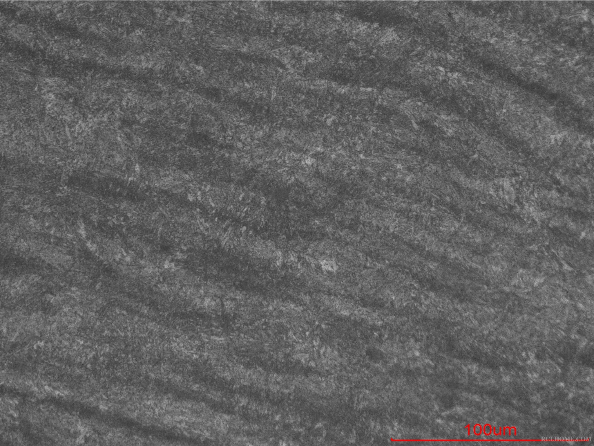

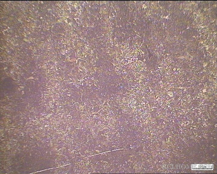

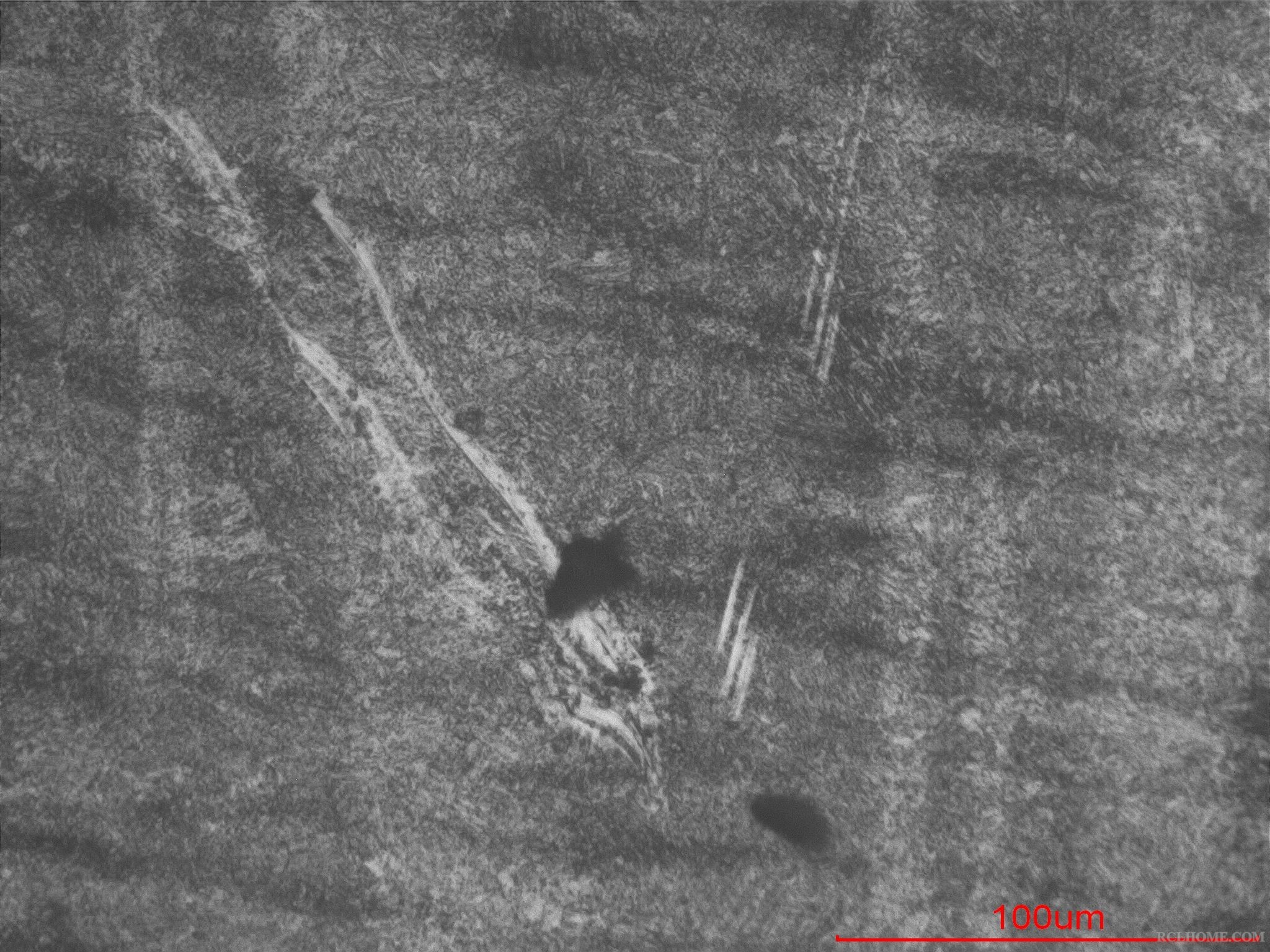

请问这个组织是什么东西啊,看不懂,按道理应该是回火索氏体和铁素体,出现这种情况的原因是什么,拜托大家解解惑,谢谢了。
500倍
500倍
500倍
500倍
500倍

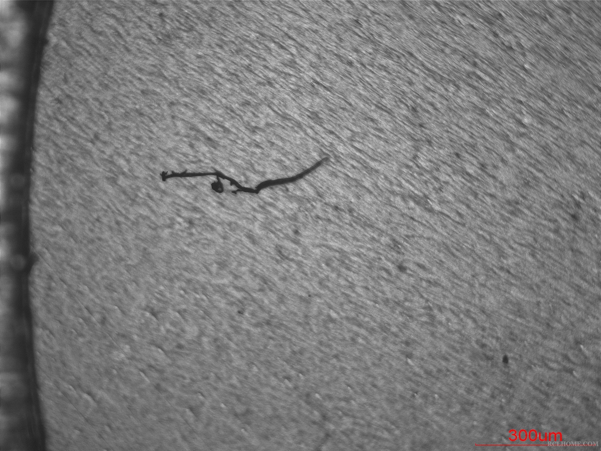

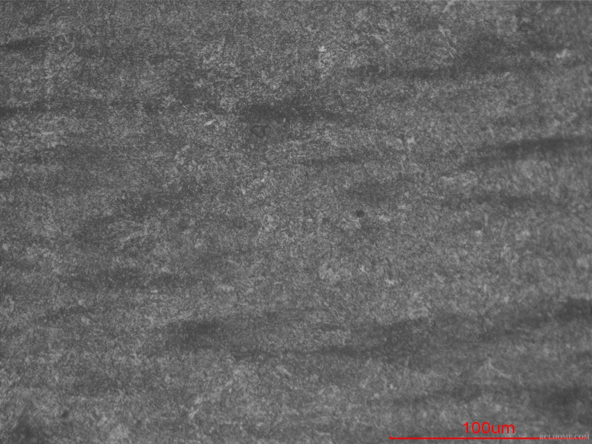

发表于 2016-1-7 18:58:20 | 显示全部楼层
第三张和第四张图片的试样应该重新制备后再看看。
其他的没有什么大问题。{:soso__3110130392203091378_3:}
发表于 2016-1-7 19:14:04 | 显示全部楼层
应该是回火索氏体。你的疑问是没有铁素体吗?没有说明淬火充分啊,这样不是更好吗?

这个第一第二个图是500倍下的,和我所查的金相手册上42CrMo钢的回火索氏体和铁素体和这张图一点不像啊,求教,还有请问这种情况是什么原因造成的呢

你的索氏体比书本上的要细,均匀,有几点:1书本输油冷的,2他保留马氏体位相,  650°以上回火马氏体位相基本消失(除马氏体中合金元素很高仍会保持)

发表于 2016-1-8 08:17:36 | 显示全部楼层
挺好的调质组织,有什么好担心的?

说实话,书上的图并不好,还有这是淬火有问题的组织。书只是个参考,你做多了会发现很多组织和书上有出入的。

调质组织很好啊,只是你这个产品的材料有偏析,带状组织比较严重

阳哥  换个截面的意思是  怀疑的是黑色带状有可能是锻造流线,换个取样方向,如果还有的话就是带状吗?另外请教阳兄400倍能看到带状吗 ,100倍的我看到过

4140860 拉伸不过1.jpg 100倍 如果是片状偏析 要低倍 。楼主这个在500倍上看到的黑色物质是偏析吗,100倍的时候变成条状了很细
