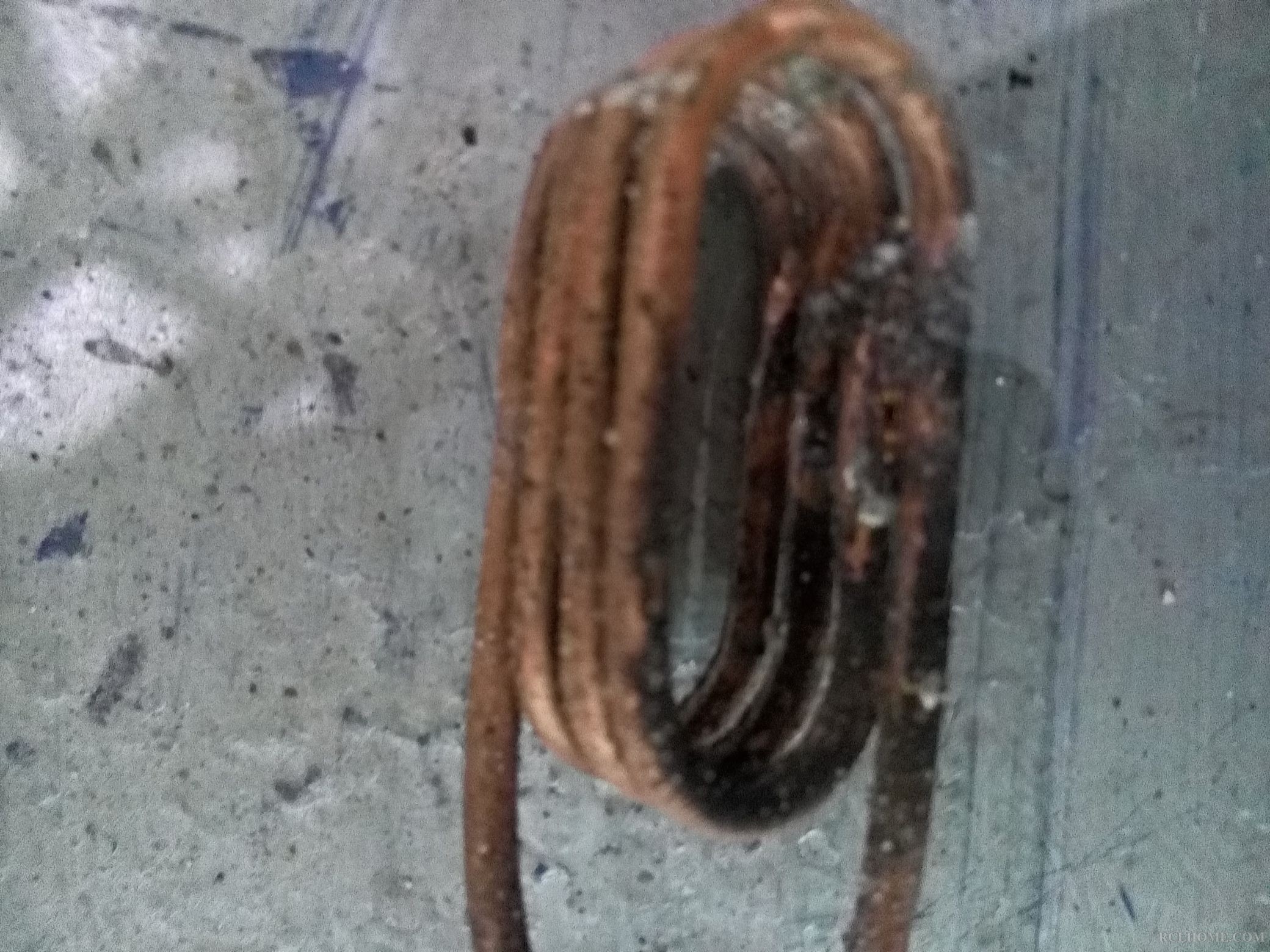

请教一下大家,高频加热时常常遇到感应器打火烧损的现象,如何才能做好感应器的绝缘呢?
龟山淬火 + 20
发表于 2016-1-11 12:51:08 | 显示全部楼层
感应器内的绝缘还是感应器与工件的绝缘?这2种处理方法不一样的
打火的部位来张照片呗

 楼主| 发表于 2016-1-11 14:17:16 | 显示全部楼层

发表于 2016-1-11 14:33:34 | 显示全部楼层
          什么地方打火?是工件与感应器相接触引起的打弧?还是感应器电极柄短路?这个问题一定要搞清楚,这个问题如果为搞不清楚,就会陷于“胡子眉毛一把抓”的尴尬
发表于 2016-1-11 14:37:46 | 显示全部楼层
         看你这个感应器烧成这个熊样,这个问题很好解决:可以采用聚四氟乙烯塑料薄板夹在匝与匝之间,还可以将铜管以玻璃纤维丝带缠裹

 楼主| 发表于 2016-1-11 14:50:18 | 显示全部楼层
回复大家:是工件与感应器接触打火,如果用玻璃纤维丝带绝缘,则每次使用后不好做清洁(去掉焊剂残余)。听说有给感应器搪瓷的,不知道谁有这方面的经验,介绍一下,不胜感激。
发表于 2016-1-11 14:59:35 | 显示全部楼层
间隙怎样?
不适合加玻璃纤维带那垫个绝缘板不就好了
上石英管,陶瓷片什么的
发表于 2016-1-11 19:24:04 | 显示全部楼层
建议用耐高温涂料。
发表于 2016-1-11 20:14:23 | 显示全部楼层
发表于 2016-1-12 09:36:55 | 显示全部楼层
离别钩 发表于 2016-1-11 14:50
回复大家:是工件与感应器接触打火,如果用玻璃纤维丝带绝缘,则每次使用后不好做清洁(去掉焊剂残余)。听 ...
         玻璃纤维丝带是低值易耗品,不耐磨(特别是烤灼后,很容易破损),如果需要做清洁,可以将其剪拆下来,待清洁做完后,可重新馋裹新的。不过是用点时间而已

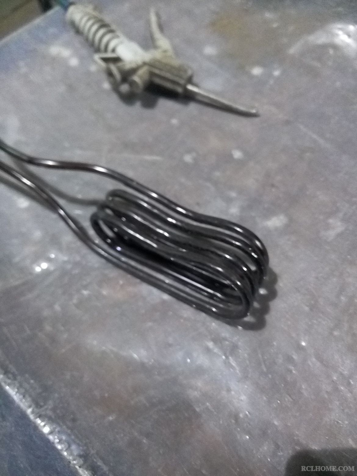

 楼主| 发表于 2016-1-27 15:53:15 | 显示全部楼层
P60122-105500.jpg 涂高温绝缘漆并烘烤之后。效果很好。

 楼主| 发表于 2016-1-27 15:54:54 | 显示全部楼层
龟山淬火 发表于 2016-1-11 19:24
建议用耐高温涂料。
你的建议很好,我采用高温绝缘漆后,感应器使用效果非常好,接触的情况下也不会发生打火现象。
