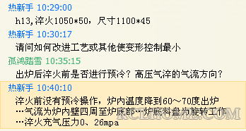

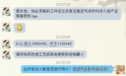

        贴吧来的求助帖:内容见附件
 楼主| 发表于 2016-1-12 11:18:43 | 显示全部楼层
           补充说明:

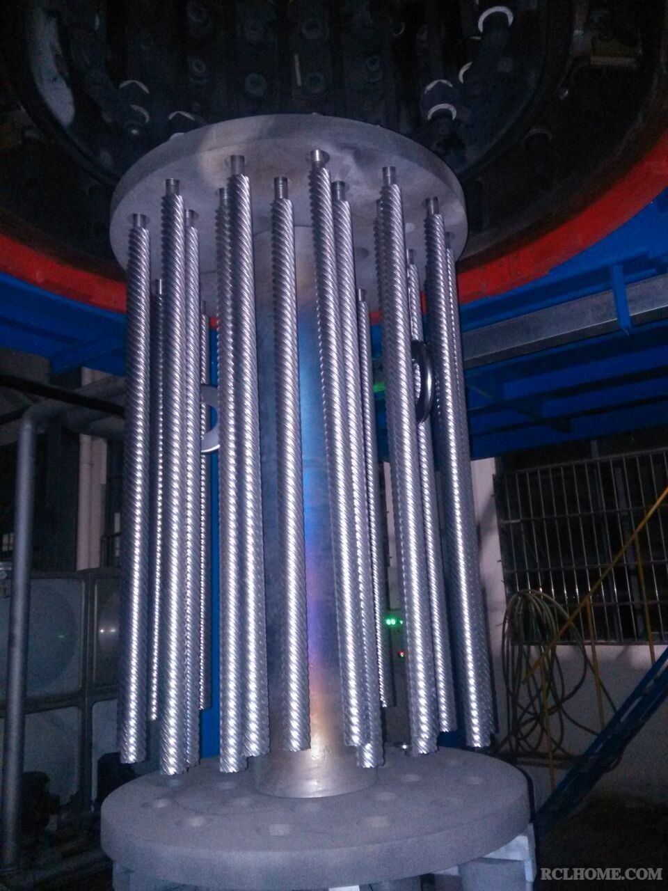

aaron01 发表于 2016-1-13 17:43
这样装炉恐怕很难避免气淬时零件的摆动,摆动会加大弯曲度的。
          细长轴也只有这样竖直悬挂装炉,关键是不知道气流的方向。如果担心气冷时发生摆动,可否考虑做一个定位盘固定于轴的中下部,这样就可以限制其横向摆动了

9#楼建议的定位盘可否能够实现?

要求硬度,服役场合都不说,热处理工艺无法判断合理与否。
