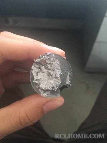

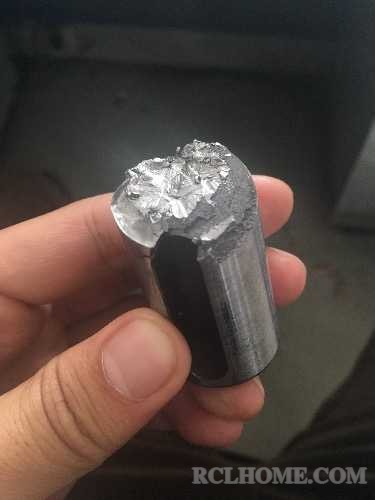

请大家帮忙看下断口,该零件渗碳淬火工艺应该没问题900渗碳,降温850淬火

发亮是因为磨的吗

断口处有台阶没?

 楼主| 发表于 2016-1-27 15:08:20 来自手机 | 显示全部楼层
cnszgong 发表于 2016-1-27 14:53
断口处有台阶没?
不知道断裂起点,亮的地方是磨的吗
发表于 2016-1-27 15:16:55 | 显示全部楼层
暗淡的光 发表于 2016-1-27 15:08
不知道断裂起点,亮的地方是磨的吗
像是断口摩擦的痕迹。

 楼主| 发表于 2016-1-27 15:23:52 来自手机 | 显示全部楼层
cnszgong 发表于 2016-1-27 15:16
像是断口摩擦的痕迹。
怎么看裂纹源啊 应该是扭断的吧
发表于 2016-1-27 15:43:45 | 显示全部楼层
暗淡的光 发表于 2016-1-27 15:23
怎么看裂纹源啊 应该是扭断的吧
像是扭断的。

 楼主| 发表于 2016-1-27 15:53:29 来自手机 | 显示全部楼层
cnszgong 发表于 2016-1-27 15:43
像是扭断的。
这轴键槽部位的外圆渗碳吗?
外圆渗碳 是扭断的不知道怎么判断裂纹源
发表于 2016-1-27 15:54:40 | 显示全部楼层
裂纹源不在键槽处

 楼主| 发表于 2016-1-27 15:55:23 来自手机 | 显示全部楼层
大浪淘沙 发表于 2016-1-27 15:54
裂纹源不在键槽处
能问下大概在哪吗?

发表于 2016-1-27 15:58:36 | 显示全部楼层
找一支完好的零件看看有没有磨削裂纹。

 楼主| 发表于 2016-1-27 16:00:01 来自手机 | 显示全部楼层
cnszgong 发表于 2016-1-27 15:58
找一支完好的零件看看有没有磨削裂纹。
外圆应该没有磨削裂纹的 这个可以确定

 楼主| 发表于 2016-1-27 16:00:33 来自手机 | 显示全部楼层
找一支完好的零件看看有没有磨削裂纹。
断口看不懂 最主要
发表于 2016-1-27 16:01:21 | 显示全部楼层
键槽的背面,是否横向受力过大了
发表于 2016-1-27 16:04:10 | 显示全部楼层
大浪淘沙 发表于 2016-1-27 16:01
键槽的背面,是否横向受力过大了
也有可能是偏心了。

 楼主| 发表于 2016-1-27 16:05:49 来自手机 | 显示全部楼层
键槽的背面,是否横向受力过大了
是指径向力过大吗 这个轴是输出扭矩的
发表于 2016-1-27 16:09:11 | 显示全部楼层
暗淡的光 发表于 2016-1-27 16:05
是指径向力过大吗 这个轴是输出扭矩的
是光轴(带键槽的)吗?还是带键槽的齿轴?

 楼主| 发表于 2016-1-27 16:09:16 来自手机 | 显示全部楼层

 楼主| 发表于 2016-1-27 16:12:12 来自手机 | 显示全部楼层
轴下面带的内花键

 楼主| 发表于 2016-1-27 16:14:04 来自手机 | 显示全部楼层
这只是最上面的轴头

发表于 2016-1-27 16:20:12 | 显示全部楼层
暗淡的光 发表于 2016-1-27 16:00
断口看不懂 最主要
发亮的部分是脆性端口,为解理区,暗的部分为韧性端口 为剪切区,这是力学性能上的。具体需要失效分析吸的人来帮你弄,做个金相看看

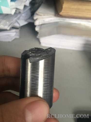

 楼主| 发表于 2016-1-27 16:21:37 来自手机 | 显示全部楼层
cnszgong 发表于 2016-1-27 16:13
能否看看完整零件的照片。
现在看不了,是不是想看下受力?我们这轴断一般都是个别几根,在用户那边断的产品批量也很大,一直没搞清楚问题出在哪。举个例子,可能某一个用户买了100台产品,出现1根断裂。也可能其他用户都是好的。

 楼主| 发表于 2016-1-27 16:31:02 来自手机 | 显示全部楼层
guminjie 发表于 2016-1-27 16:20
发亮的部分是脆性端口,为解理区,暗的部分为韧性端口 为剪切区,这是力学性能上的。具体需要失效分析吸 ...
现在暂时还不能破坏 金相做不了,怎么会脆性断裂呢,心部硬度没有表面高啊,我知道渗碳零件扭转断裂是成45度角

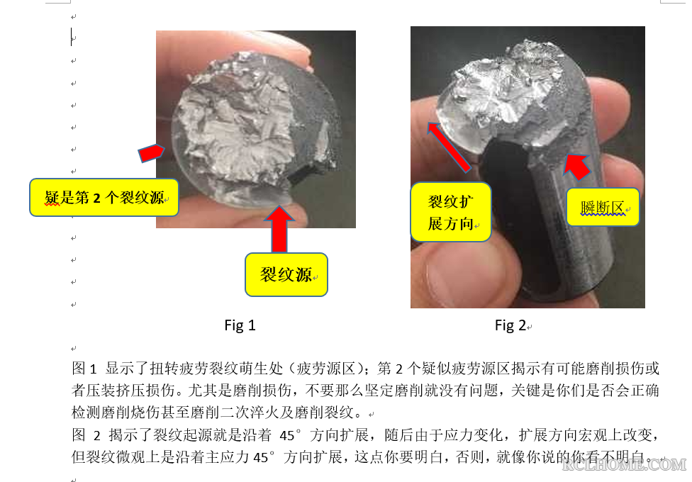

141
747
747
发表于 2016-2-2 17:05:55 | 显示全部楼层
RE: 回复“轴头断裂断口”楼主
楼主参考图片回复。个人观点,供你参考

 楼主| 发表于 2016-2-12 22:54:47 | 显示全部楼层
gearM 发表于 2016-2-2 17:05
楼主参考图片回复。个人观点,供你参考
扭转疲劳萌生是否因为渗碳工艺不当造成的,还是因为磨削产生的

发表于 2017-2-7 18:49:25 | 显示全部楼层
今天才看到此帖. 秋天的風說得很對. 區區一兩張小又不清晰破斷面照片, 實在無法判讀.
要多照幾張來呈現破斷面  最好是破斷面填滿>80%畫面.
我收費幫人做分析, 照巨觀照片 使用的也是手機與USB 顯微鏡(買價400 RMB).
