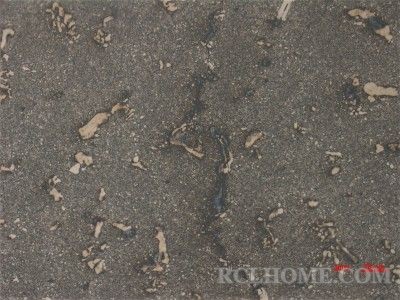

         这是来自BBS的一个金相图片,原帖说是Cr12MoV淬火组织,是否回火?没有说明,大家看看这个碳化物形态和分布状态怎么样?这种状态的碳化物形态和分布是经过什么样的预先热处理获得的?

乱猜的话,我猜是回火过的。

         你认为他这个组织中碳化物级别如何?

我很少做这个评级,对于碳化物级别不敢乱说。

没有回火或200回火吧

我觉得是一次碳化物,经锻造打碎的。

上次刚做过这种材料的摩擦环,62-64HRC。看金相时里面的碳化物跟这个好像

是经过淬火的感觉。

超低温深冷(160-150)+低温回火,个人感觉

回火了,图中组织被腐蚀黑了,淬火马氏体不是这种颜色

制样有问题。赞成Noyarc观点。
