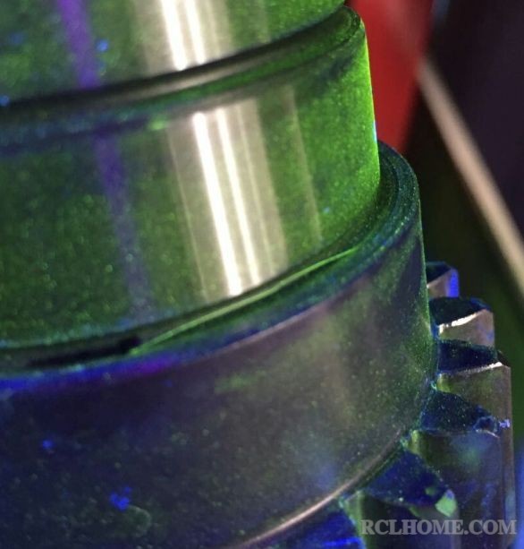

农机传动轴,加工工艺流程锻打-正火-机加-热处理-磨-探伤,材料为8620H。判定锻打裂纹。

冷却太快造成的,看起来像淬火裂纹。个人意见,仅供参考。

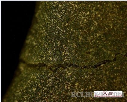

楼主能把第二幅图片浅腐蚀看一下吗?

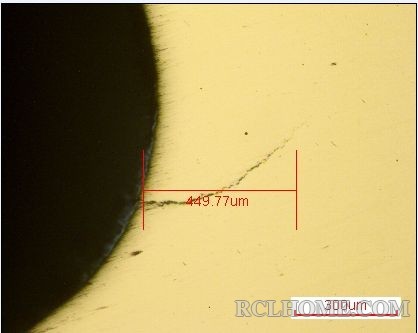

发表于 2016-3-3 00:03:42 | 显示全部楼层
第四张图 感觉有残沃

发表于 2016-3-3 00:49:09 来自手机 | 显示全部楼层
淬火裂纹不会那么长和深,锻打伤
发表于 2016-3-3 08:21:07 | 显示全部楼层
这个部位不应该有淬火裂纹。

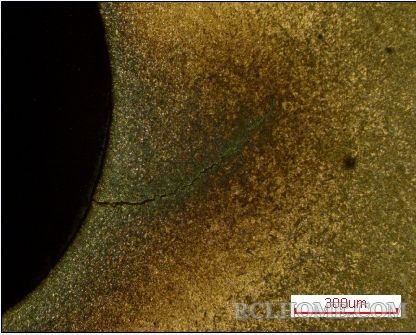

 楼主| 发表于 2016-3-3 08:45:08 | 显示全部楼层
判断锻打裂纹主要依据是:.裂纹内部形成渗碳层。

发表于 2016-3-3 18:50:16 | 显示全部楼层
我觉得像是锻打裂纹,如果正火和后续淬火有保护气氛的话,裂纹两侧应该有少量的渗碳。

发表于 2016-3-3 19:53:17 来自手机 | 显示全部楼层
如果裂纹两侧有渗碳层,那就应该是渗碳淬火之前就有裂纹存在了

发表于 2016-3-5 15:37:08 | 显示全部楼层
这是边缘裂纹应该是淬火裂纹

发表于 2016-3-7 12:09:27 | 显示全部楼层
建议楼主放一张裂纹尾部的500倍照片

发表于 2016-4-2 11:15:39 | 显示全部楼层
裂纹处即无脱碳也无增碳,是淬火裂纹。
