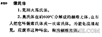

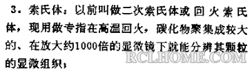

           这个,可以有。
          看看有关索氏体的定义(见附件截图)

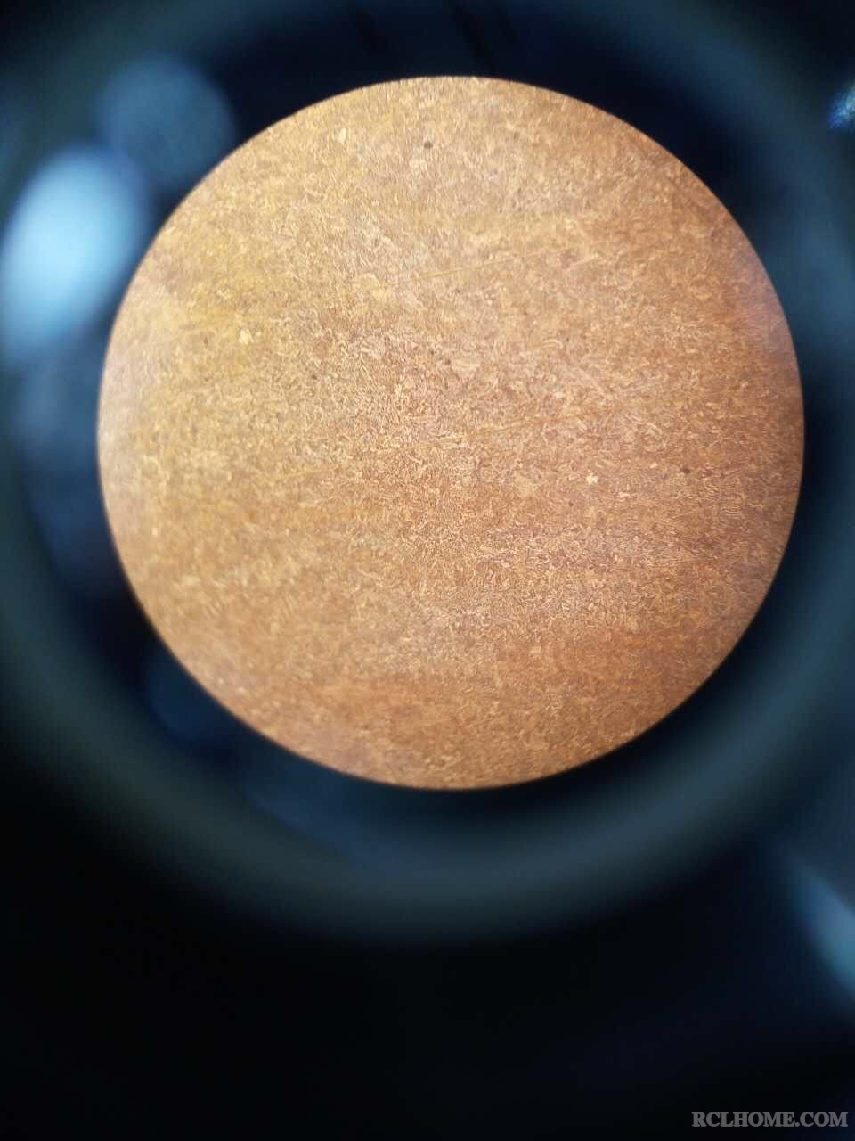

给各位大神看一张图片,由于便携式显微镜100倍拍的,见谅。
42
42
发表于 2016-3-16 15:53:15 | 显示全部楼层
是不是没有成功?
发表于 2016-3-16 17:48:13 | 显示全部楼层
freedom 发表于 2016-3-16 15:53
是不是没有成功?
什么材料?什么状态?仅从这幅低倍而不清晰的图片,难以做出判断

发表于 2016-4-25 10:21:07 | 显示全部楼层
可能检测员不太熟练,这个是接近索氏体的珠光体

发表于 2016-4-25 11:12:13 | 显示全部楼层
这个正火 组织算是正常的吧。你做好用400-500X拍摄,看起来搞清楚些。
