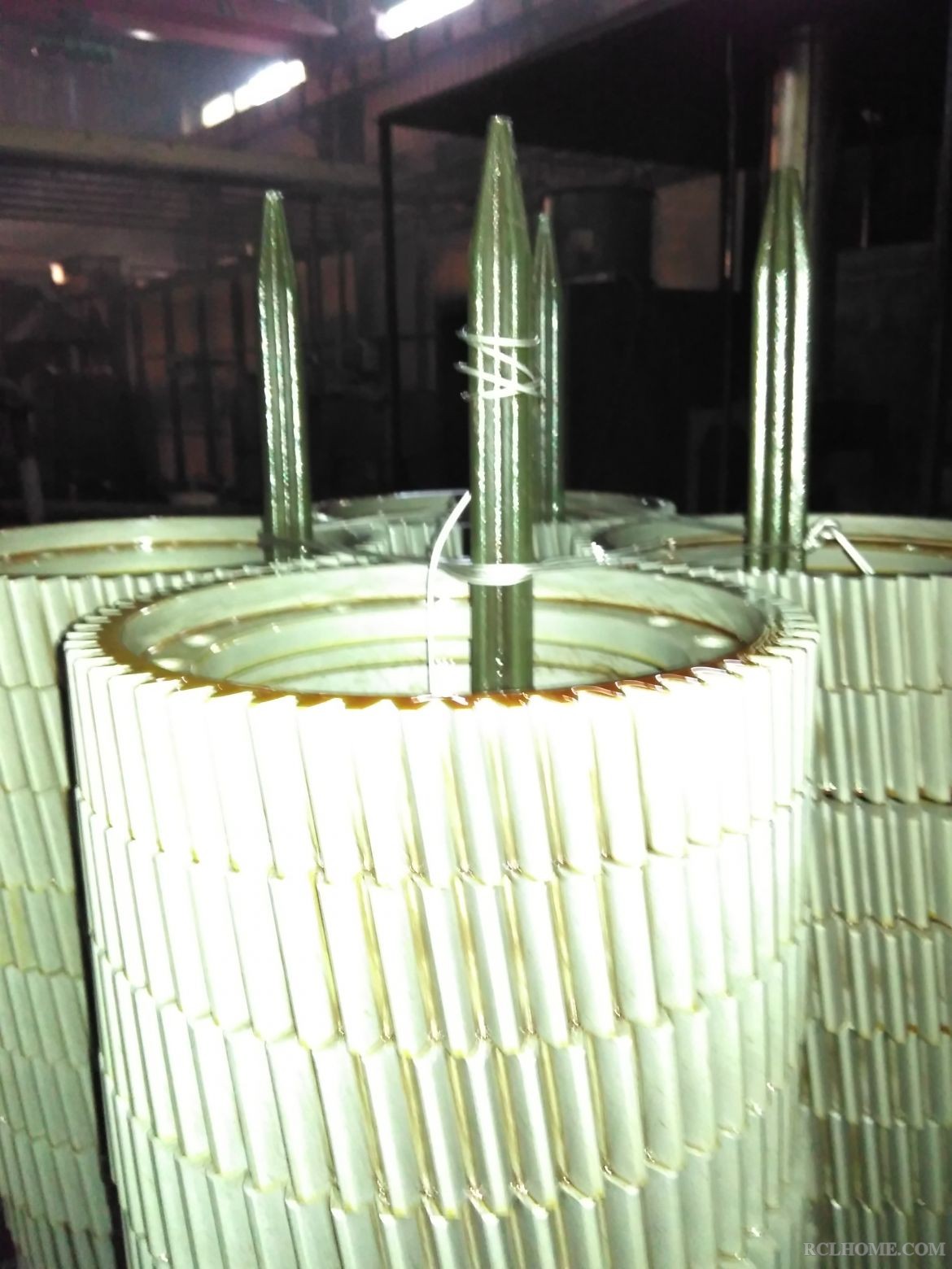

          周期推盘式渗碳生产线加工,齿根部顽渍(附着物)清洗不掉,大家分析一下在什么环节形成的?如何形成的?如何解决?
          原因本题所传图片(附后)来自micrsoft发给老孤的微信

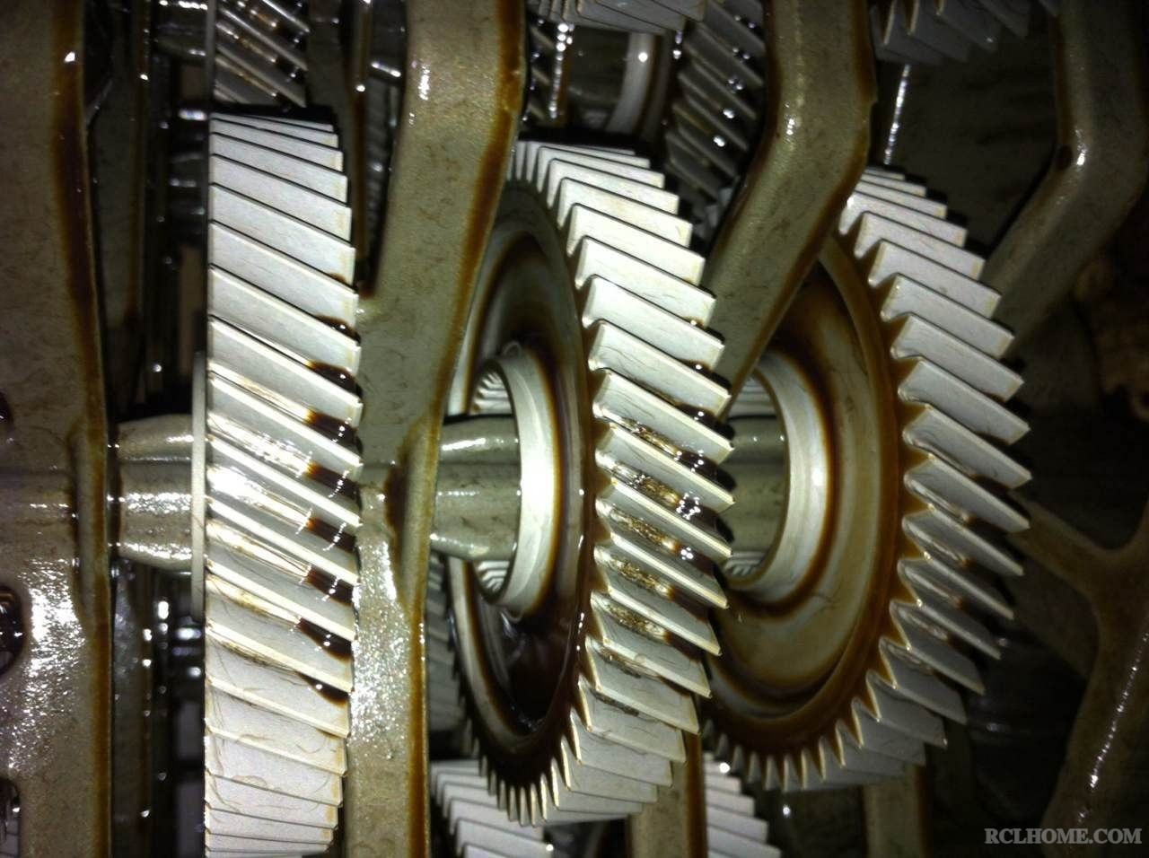

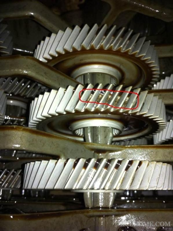

cnszgong 发表于 2016-3-15 09:37
从照片上看齿轮在料架上不是垂直的(有点歪),这照片上的零件是淬火后还是淬火清洗后? ...
6328顺时针转90度。
6329旋转180度。
即是装料状况。
淬火后,后清洗前。凹面油,未清洗很明显。齿间油往下流也可看出。。。。

发表于 2016-3-15 16:57:29 | 显示全部楼层
台州风吹倒 发表于 2016-3-15 10:04
个人认为两个方面组成:1.前清洗。2.淬火油。
     认为原因是,这样的情况也发生在我们的零件上。当时把零 ...
前清洗可能不是这次主要原因。
直接酒精清洗工件,从前清洗机之后,预氧化炉之前进去,6329的红圈圈里的东东还有。
(以前在其它公司,用这个方法试过,也是这种现象,出来的工件是干净的,证明是前清洗的原因)
